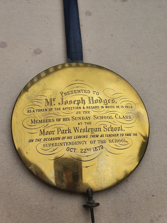

Taka skrzynia (za zgodą właściciela)
GB 185874 ... jest nabity znak na skrzyni... jest nr mech na plecach .. no i fajna dedykacja na wahadle. Pomyślałem, że warto pokazać :)
A to dzięki uprzejmości p. Piotra S i jego córki Katarzyny...

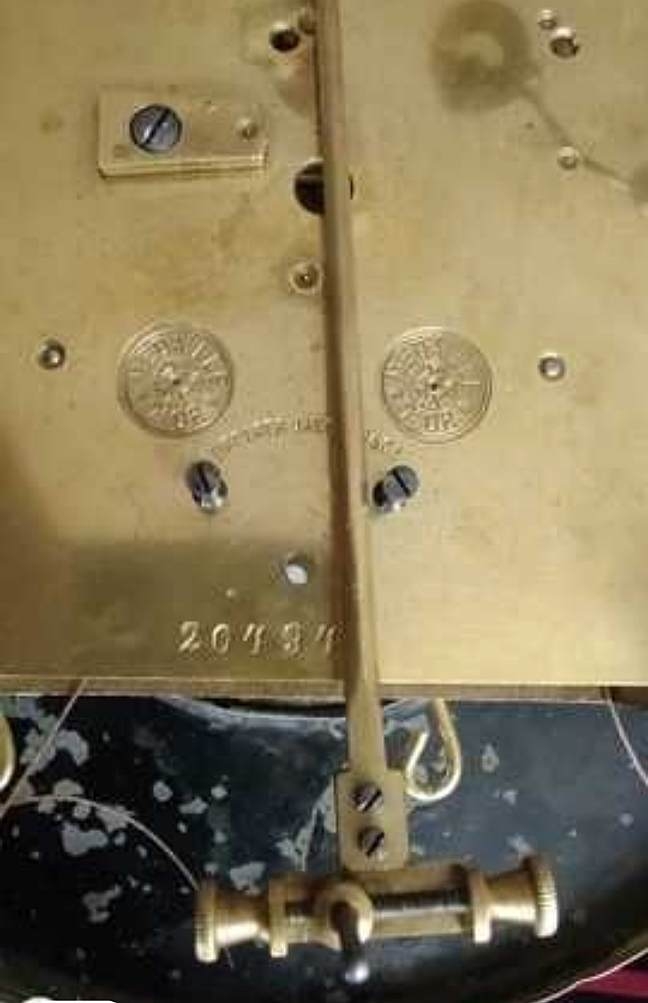

Robi się coraz precyzyjniej. Nie wiem na ile to było do tej pory dokładnie ustalone, ale zmiana cechownika na stempel u GB miała miejsce (wg tego co widzę w swoich archiwach) pomiędzy 197466  a 201928 czyli sam początek 1880 roku.
 A to ma dość duże znaczenie dla datowania np. takiego przypadku jak omawiana w sąsiednim wątku Fortuna:

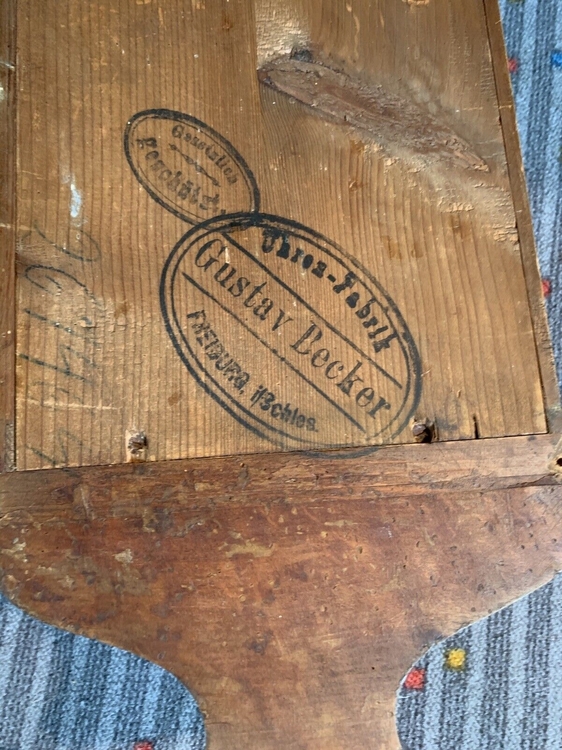

214927, ten z dopisaną datą 1.9.1885 też ma na skrzyni 'pieczonę'....
Taka skrzynia ... 2-pieczątkowa. Zakładam, że ta pierwsza wskazuje na 'wzór chroniony'. Jest wypisany numer na niej, podejrzewam więc, że tam GB był... do nikogo więcej nie pasuje.

Czy ta pieczęć:
... to się pojawia jeszcze w czasach VFU na skrzyniach ? czy już nie bardzo ?
Mogłoby to być odrobinę pomocne w datowaniu innych producentów...

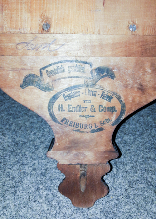

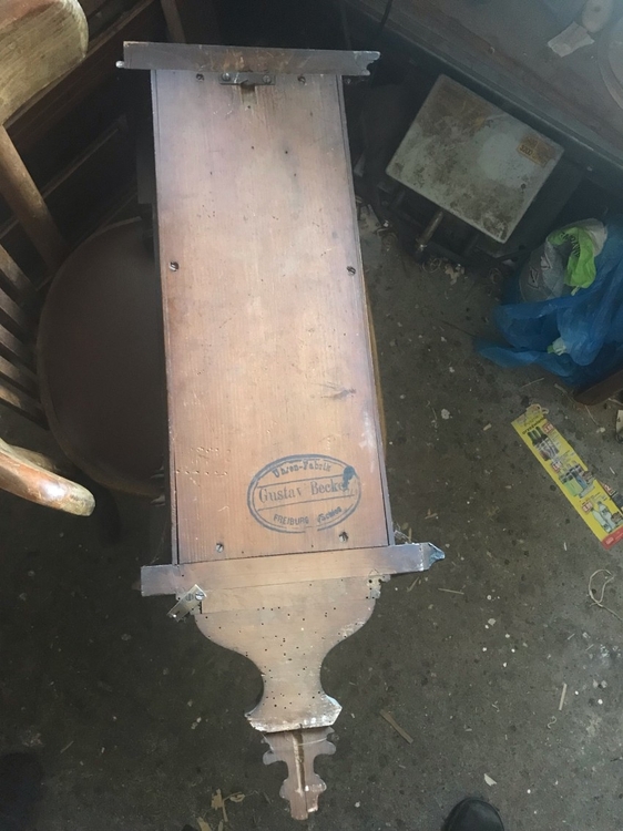

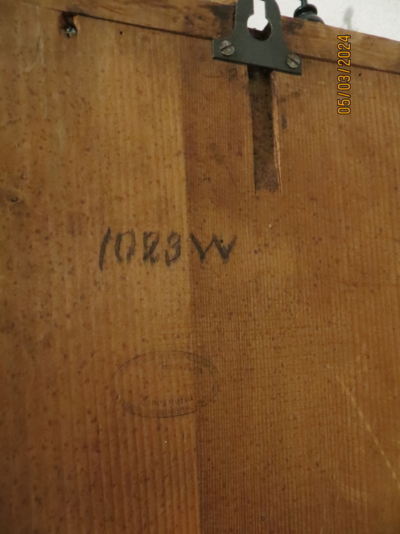

Trafiłem na takie oznaczenia.
Concordia i pieczęć owalna .  Dookoła owalu jest ozdobny wzorek , a wewnątrz jakiś napis . Nie wiem jak patrzeć - czy tak , czy obrócić o 180 stopni , bo ciężko coś odczytać  .

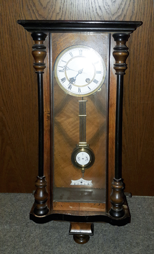

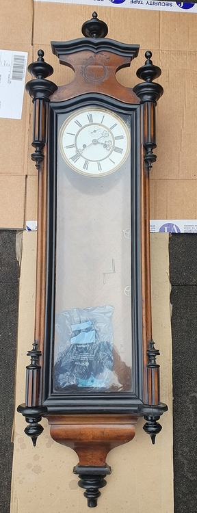

Cześć wszystkim.
Śledząc wątek należy zatem zakładać, że poniższy zegar to "przebity" Gustav Becker? Sprzedawany pod innym szyldem we Francji?
Pozdrawiam serdecznie!
Edytowane przez peisert
Tak. Z oczywistych przyczyn pruskie wyroby nie były mile widziane na rynku francuskim począwszy od 1870/71 roku. Wielce możliwe, że to już we Freiburgu wykonano te "zabiegi maskujące". Wrzucając Furderer Jaegler do forumowej wyszukiwarki znajdziesz więcej takich eksportowych Beckerów (a i Lenzkirchy się znajdą), w różnych wariantach.
