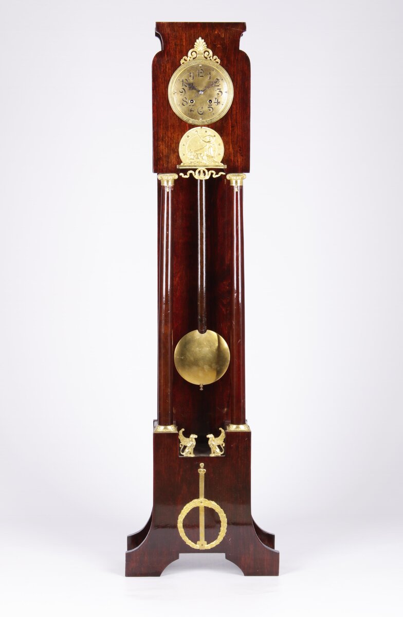

4 To kolejne wahadło z mechanizmem, który byłby w porządku (151 cm wysokości e Carl Werner)
https://www.auction.fr/_fr/lot/uhr-im-stil-des-empire-uhrenmanufaktur-carl-werner-villingen-baden-um-1900-reich-16221023

Czy ten zegar z aukcji pokazany przez Marco, ten na 4 kolumnach wysoki 151 cm - czy to oryginalny Carl Werner? Nigdy wcześniej takiego nie spotkałem, a najdłuższe wahadło u Wernera to 55 cm.
W jedynym zachowanym katalogu też go nie ma.
Pozdrawiam Jacek

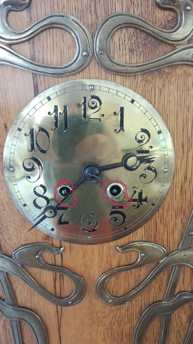

Przechodząc do mojego wahadła, wskazuję, że tarcza przeszła zmianę z dwoma zamkniętymi otworami. Podczas gdy dwa mniejsze otwory zostały otwarte.
Z tego powodu, Tatyana, uważam, że mechanizm został zastąpiony mniejszym i krótszym wahadłem. Oczywiście moje wahadło jest tym, co miałeś w swoim archiwum, ale ci, którzy go mi sprzedali, już podejrzewali, że mechanizm został wymieniony.
Jednak w tym momencie nie muszę już myśleć, że był nieważki, ponieważ mógł nie być Carl Werner. Ale czy wiesz o Mauthe o długości 116 cm?
Jest jeszcze jedna możliwość. Jest to wykonana w jednym egzemplarzu skrzynia, na przykład do kompletu mebli. Przemawia za tym sposób mocowania tarczy do przedniej ścianki. Osadzono w niej taki mechanizm, jaki był dostępny, wykorzystując i przerabiając tarczę z innego zegara. Tak jak i wskazówki, które są trochę za długie w stosunku do tarczy. Być może od początku zegar był w takiej formie. Ponieważ nie można wykluczyć tego, wszelkie "rekonstrukcje" są bez sensu.
