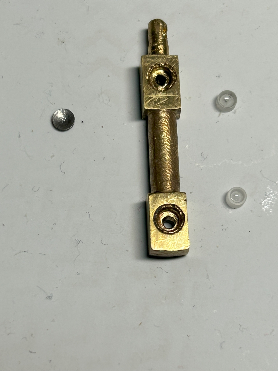

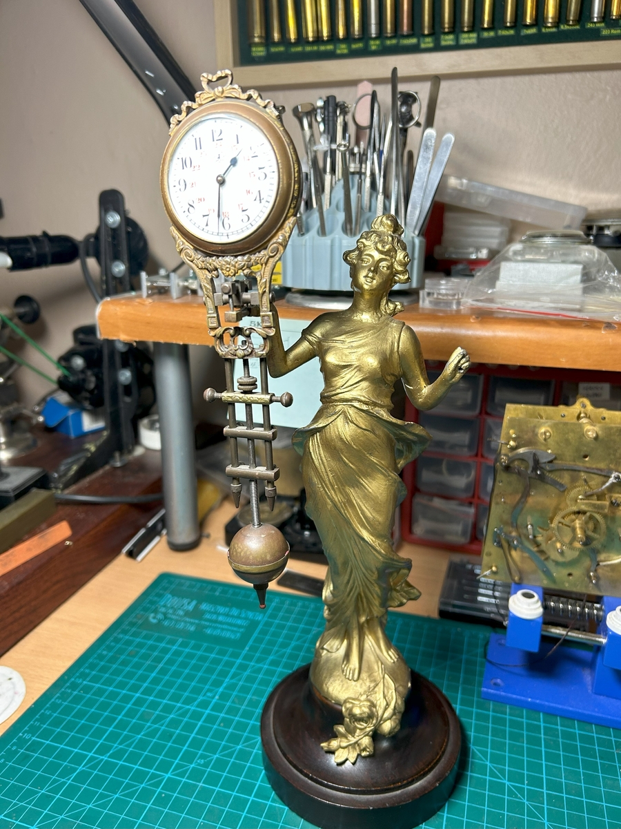

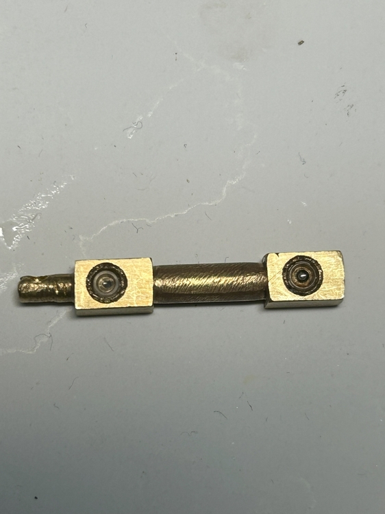

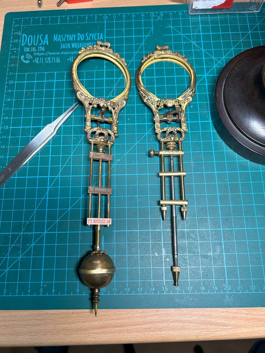

Zabawa z "kiwakami" Junghansa.
Przyniesiono mi Kiwaka, no na pierwszy "rzut oka" w miarę OK.. podobno chodził????? Jak się przyglądnąłem , to nie miał prawa chodzić... Wahadó główne to jakiś przeszczep z wahadła zegara ściennego. Brak kamieni w belce i zastąpione blaszkami.. Zoroganizowałem nowe wahadło i zakupiłem kamyki. Poskładałem i.... zaczął się kiwać, ale jeszcze trochę regulacji...
