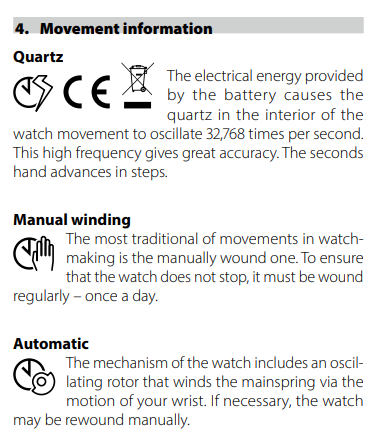

Manual Hamiltona:
'If necessary, the watch may be rewound manually'. Nie 'should be', nie 'must be' i juz na pewno nie 'till it's fully wound'.

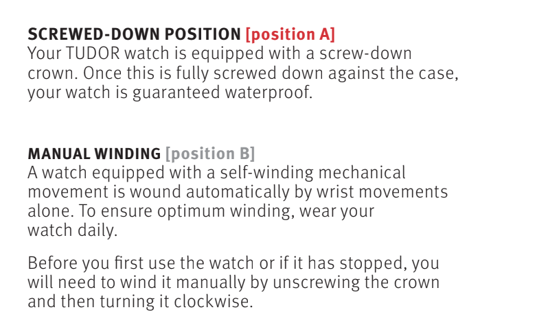

Manual Tudora dla modelu Black Bay 36 (ETA 2824-2):
I znow 'you will need to wind it' bez zadnych 40 obrotow jak we wklejonym przez ciebie manualu Longines.
Mozliwosci sa dwie: albo Tudor i Hamilton jako firmy sa bardziej szczere i pisza ciut bardziej zachowawczo albo Longines modyfikuje swoje mechanizmy.
