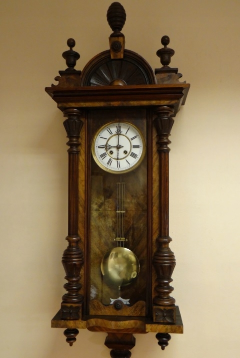

Chciałem prosić o poradę czy ten zegar Kienzle jest oryginalny, a konkretnie czy nie jest składakiem?
Jest dosyć duży ok. 124 cm wysokości i ok. 40 cm szerokości.
Podoba mi się wizualnie, ale sam nie jestem w stanie ocenić czy skrzynia, mechanizm, tarcza, skazówki, wahadło, itp. pasują do siebie.
Kamil
Wydaje się być wszystko ok... Z tego co wiem - katalogi Kienzle tak daleko w czasie nie sięgają.

... śladów wtórności - brak.
Jak skrzynia - może ktoś inny się wypowie....

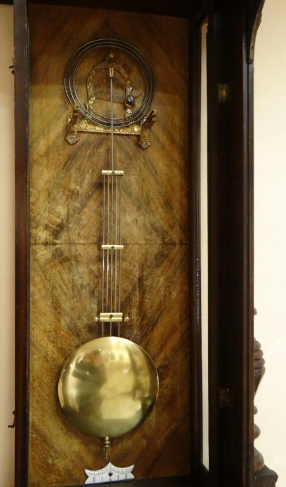

No zegary z wahadłem 54 trudniej przeszczepiać, bo takie mechanizmy zdarzają się sporadycznie.

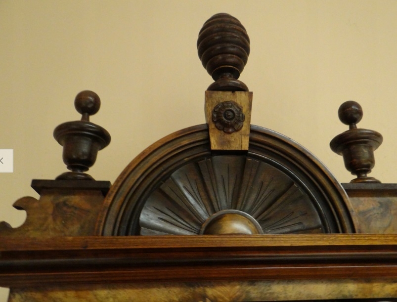

Moim zdaniem coś odpadło z samej góry korony, sterczyny, zwłaszcza ta środkowa dyskusyjne.
