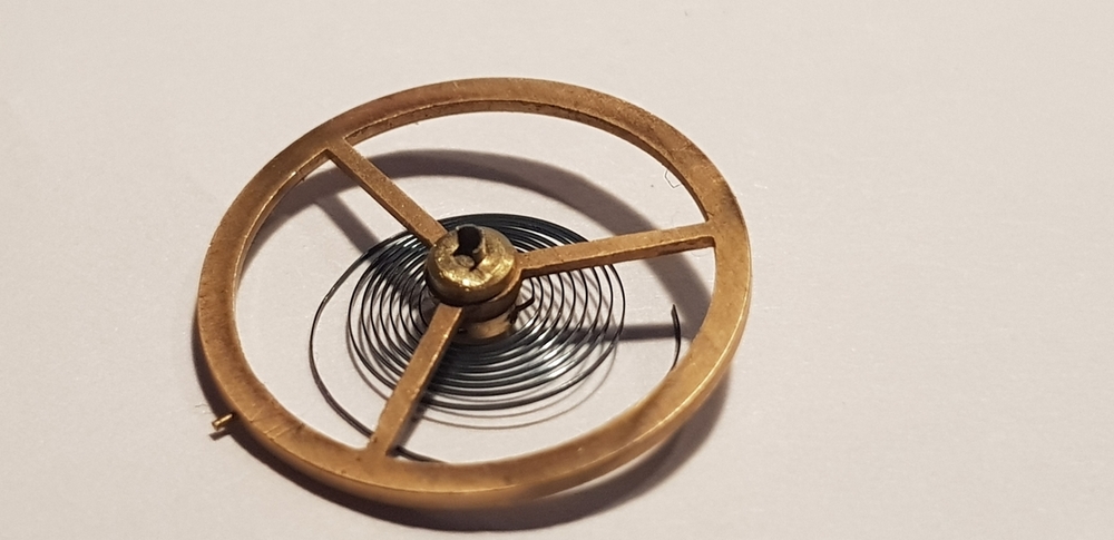

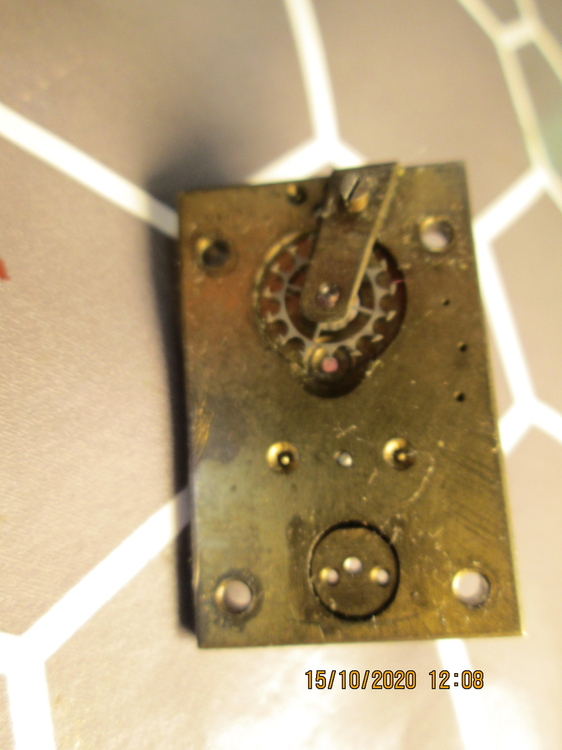

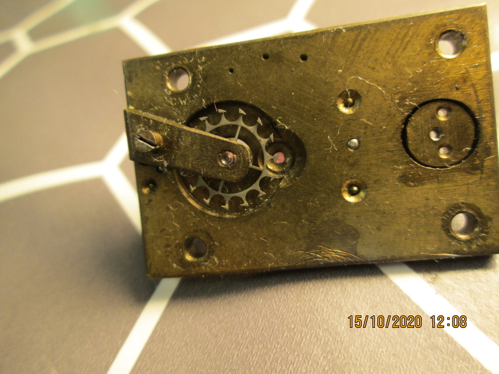

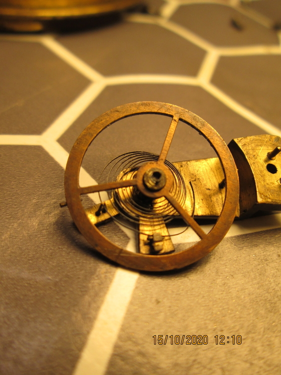

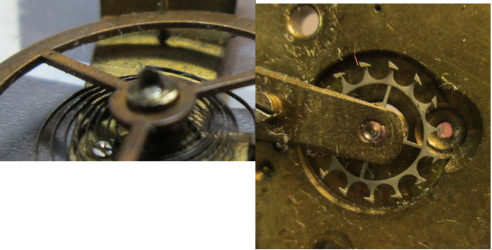

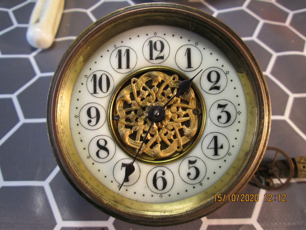

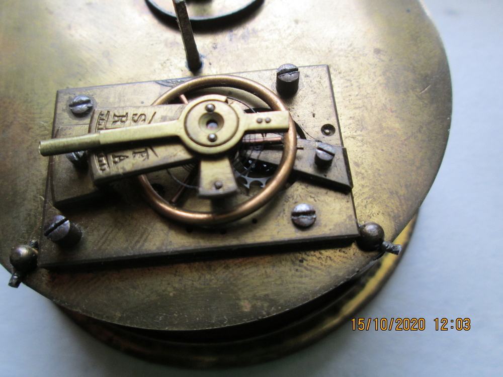

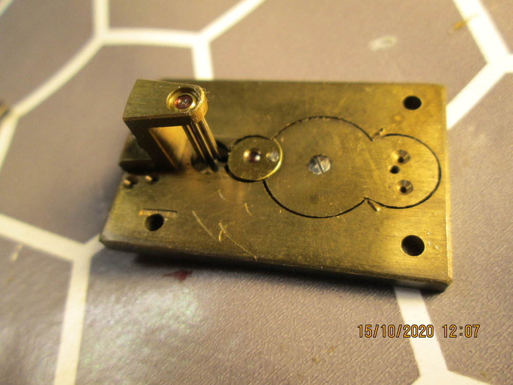

pajabrava 0 #1 Napisano 15 Października 2020 Witajcie Szanowni. Proszę o wsparcie, radę pomoc... Nabyłem taki oto zegar z mechanizmem bez żadnych oznaczeń. Z charakterystycznej budowy i elementów istotnych wnoszę,że "francuz". pojęcia nie mam w jakim okresie wykonany i przez kogo?. to jednak nie jest problemem. Problemem jest uszkodzona ośka koła balansowego w przystawce dość nietypowe(jDŁUGOŚĆ 3,5 CM SZEROKOŚĆ 2,3 CM ) ( . Znalazłem niemal identyczną w archiwum allegro: https://archiwum.allegro.pl/oferta/przystawka-balansowa-oryginalna-francuska-kompletn-i7224867233.html . Brakuje spodniej części ośki z paletami,czy paletą. Ułamana, zgubiona ..?? Nie mam pojęcia jak mogła wyglądać brakująca część. Czy można to naprawić, czy jedynie zakup kompletnej przystawki załatwiłby sprawę? Proszę doradźcie pomózcie ,jestem w kłopocie,czy szukać nowego mechanizmu do obudowy (średnica robocza ok.7cm.) czy dać sobie spokój z rekonstrukcją?. Dołączam fotki i bardzo liczę na sygnały z podpowiedzią. Nie jestem zegarmistrzem,jedynie miłosnikiem zegarów. Pozdrawiam 0 Udostępnij tę odpowiedź Odnośnik do odpowiedzi Udostępnij na innych stronach

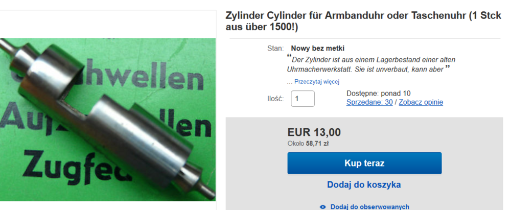

mkl1 7424 #2 Napisano 15 Października 2020 Mam wrażenie, ale może się myle- za cieńki jestem- Ale to wychwyt cylindrowy... Poszukiwania takiego balansu moga potrwać-- niestety. u mnie kilka kieszonek czeka na dawcę, ale to trudno, bo właśnie najczęściej cylindry sa przełamane.. No chyba, ze kupisz na zatoce kompletny, lub przynajmniej os z cylindrem i przełożysz... Może ktoś z forum ma cylindry na zbyciu to Cię poratuje, ale pewnie będziesz musiał co-nieco pomierzyć( srednice cylindra długosć osi... średnicę czopów... itp.. 0 Pozdrawiam Mirek Udostępnij tę odpowiedź Odnośnik do odpowiedzi Udostępnij na innych stronach

mkl1 7424 #7 Napisano 15 Października 2020 Zobacz na zatoce... to tylko cena za cylinder ( lista wymiarowa w ofercie) dodja całą robociznę za zrobienie kompletnego balansu. 4 godziny temu, pajabrava napisał: W linku do arch aukcji allegro cała oryginalna przystawka kosztowała 99 zł. Nie została sprzedana. Większych pieniedzy raczej nie przewiduję na uruchomienie mechanizmu. Policz czy się zmieścisz w 99 pln ? no chyba, że potrafisz to zrobić... Jak masz okazję kup komplet... 0 Pozdrawiam Mirek Udostępnij tę odpowiedź Odnośnik do odpowiedzi Udostępnij na innych stronach

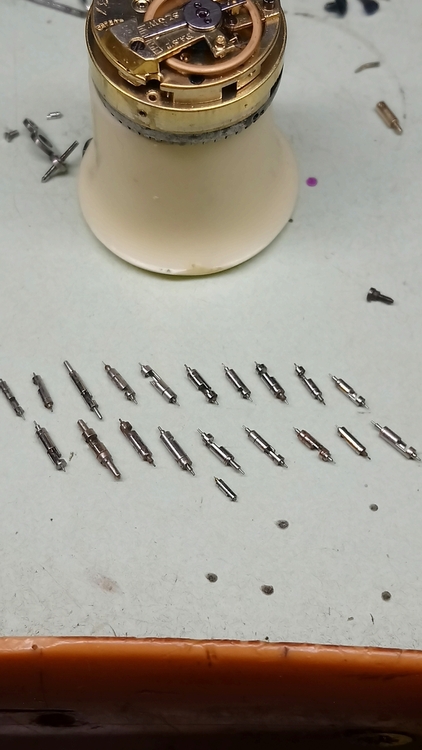

kiniol 2284 #10 Napisano 16 Października 2020 Naprawiam takie przystawki balansowe, mam cylindry, koszt naprawy 250 złotych... Jeśli kolega chce kupić sam cylinder, trzeba podać: średnicę, wysokość całkowitą, oraz początek pasażu. 0 Porządek na serwisie o niczym nie świadczy. Często najlepsze usługi świadczone są przez geniuszy w totalnym bałaganie… Udostępnij tę odpowiedź Odnośnik do odpowiedzi Udostępnij na innych stronach

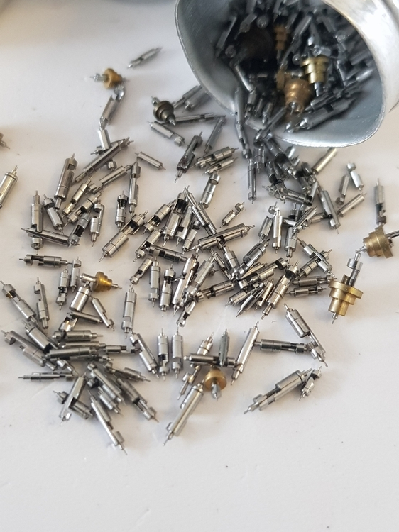

Kieszonkowe 796 #11 Napisano 18 Października 2020 W dniu 16.10.2020 o 09:42, kiniol napisał: Naprawiam takie przystawki balansowe, mam cylindry, koszt naprawy 250 złotych... ... Też czasami zdarza mi się nie popsuć jakiegoś cylindra czy przystawki W dniu 16.10.2020 o 09:42, kiniol napisał: ........Jeśli kolega chce kupić sam cylinder, trzeba podać: średnicę, wysokość całkowitą, oraz początek pasażu..... Mam też ja Ale jak znam życie to jak dojdzie coś do czego to okaże się że zabraknie szukanego rozmiaru Ostatnio szukałem osi dla Kolegi który robił przystawkę balansową drugiemu Koledze który się poddał z jej naprawą przejrzałem 10 pojemników znalazłem 4 osie 1,1 mm ale i tak żadna nie pasowała wysokością . Pozdrawiam Roman 0 Udostępnij tę odpowiedź Odnośnik do odpowiedzi Udostępnij na innych stronach
kiniol 2284 #12 Napisano 18 Października 2020 Przecież cylinder można podszlifować albo wstawić dłuższy tampon... 0 Porządek na serwisie o niczym nie świadczy. Często najlepsze usługi świadczone są przez geniuszy w totalnym bałaganie… Udostępnij tę odpowiedź Odnośnik do odpowiedzi Udostępnij na innych stronach
Kieszonkowe 796 #13 Napisano 18 Października 2020 22 minuty temu, kiniol napisał: Przecież cylinder można podszlifować albo wstawić dłuższy tampon... Tak własnie cylinder który jest własnością naszego Kolegi (i jest na górze na moim pierwszym zdjęciu ) tak był zrobiony - po pół roku walki z nim doszedłem do tego że poprzedni naprawiacz popodmieniał cylinder i koło wychwytowe i dopiero dobranie właściwych spowodowało że zegarek ożył. Koszty naprawy już dawno przekroczyły cenę którą ustaliliśmy za naprawę - ale właściwie to chyba powinienem jeszcze dopłacić właścicielowi bo przecież nauka kosztuje . Pozdrawiam Roman p.s. A miało być tak prosto, tylko dobranie włosa, czyszczenie, regulowanie, uzupełnienie brakujących wskazówek. 0 Udostępnij tę odpowiedź Odnośnik do odpowiedzi Udostępnij na innych stronach
kiniol 2284 #14 Napisano 26 Października 2020 I gotowe... ale cylindry duże już mnie się kończą... 0 Porządek na serwisie o niczym nie świadczy. Często najlepsze usługi świadczone są przez geniuszy w totalnym bałaganie… Udostępnij tę odpowiedź Odnośnik do odpowiedzi Udostępnij na innych stronach

brido 1 #16 Napisano 12 Lipca 2021 Witam. Kupiłem kareciaka kompletnego z uszkodzonym cylindrem. Przeczytałem temat i znalazłem Kolegę (jeżeli tak mogę się zwrócić) z Puszczykowa. Może pomoże - jestem z Poznania. Jak dobrze zmierzyłem oś ma średnicę 1,18 mm. Dziękuję i Pozdrawiam Ryszard 0 Udostępnij tę odpowiedź Odnośnik do odpowiedzi Udostępnij na innych stronach
Jędrula.wawa 1327 #17 Napisano 13 Lipca 2021 17 godzin temu, brido napisał(-a): Witam. Kupiłem kareciaka kompletnego z uszkodzonym cylindrem. Przeczytałem temat i znalazłem Kolegę (jeżeli tak mogę się zwrócić) z Puszczykowa. Może pomoże - jestem z Poznania. Jak dobrze zmierzyłem oś ma średnicę 1,18 mm. Dziękuję i Pozdrawiam Ryszard @kiniol to do Ciebie 0 "Nigdy nie rezygnuj z celu tylko dlatego, że osiągnięcie go wymaga czasu. Czas i tak upłynie." Udostępnij tę odpowiedź Odnośnik do odpowiedzi Udostępnij na innych stronach
kiniol 2284 #18 Napisano 13 Lipca 2021 No jestem i cylindry mam... 0 Porządek na serwisie o niczym nie świadczy. Często najlepsze usługi świadczone są przez geniuszy w totalnym bałaganie… Udostępnij tę odpowiedź Odnośnik do odpowiedzi Udostępnij na innych stronach
