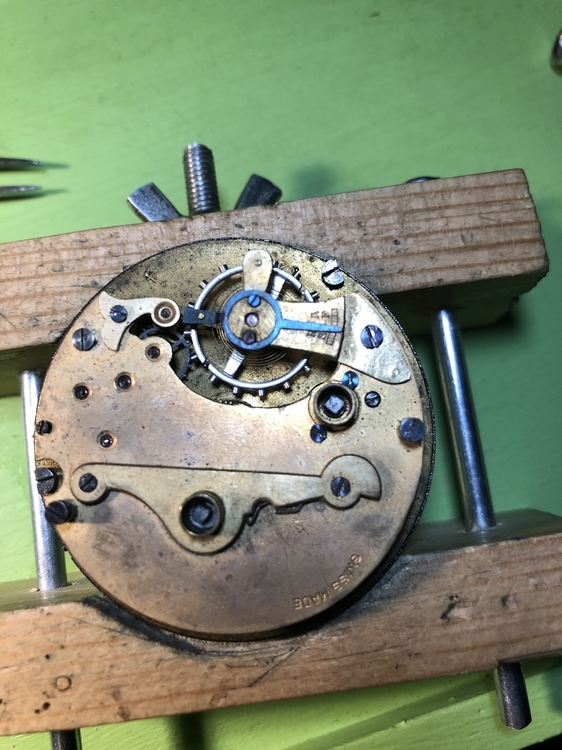

Zakupiłem takowy zegarek .
Kieszonka  kluczykowa o sporych wymiarach.
 Sprzedający zaznaczył, że nie chodzi..
 OK
 pomyślałem i kupiłem. a co :)

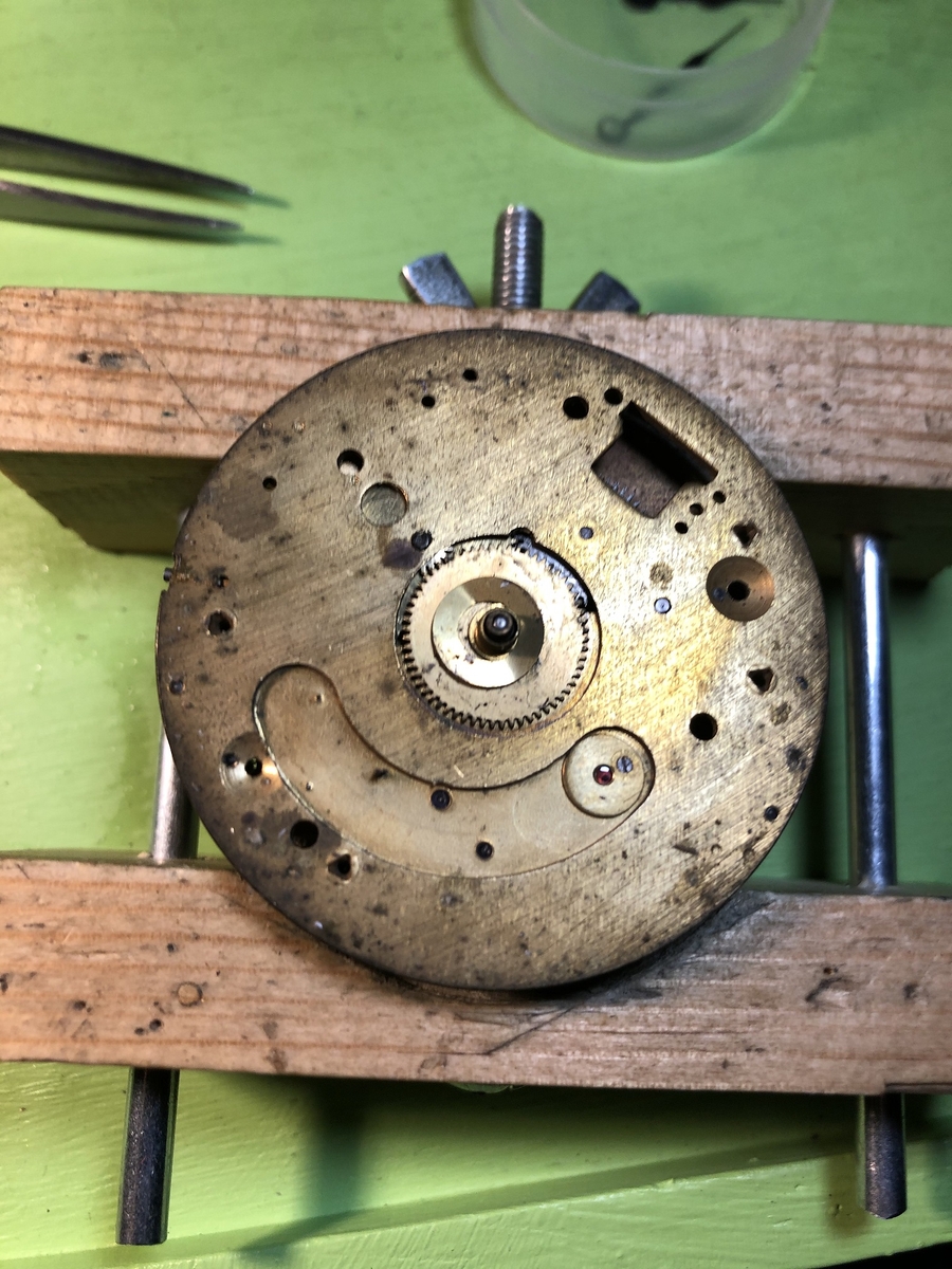

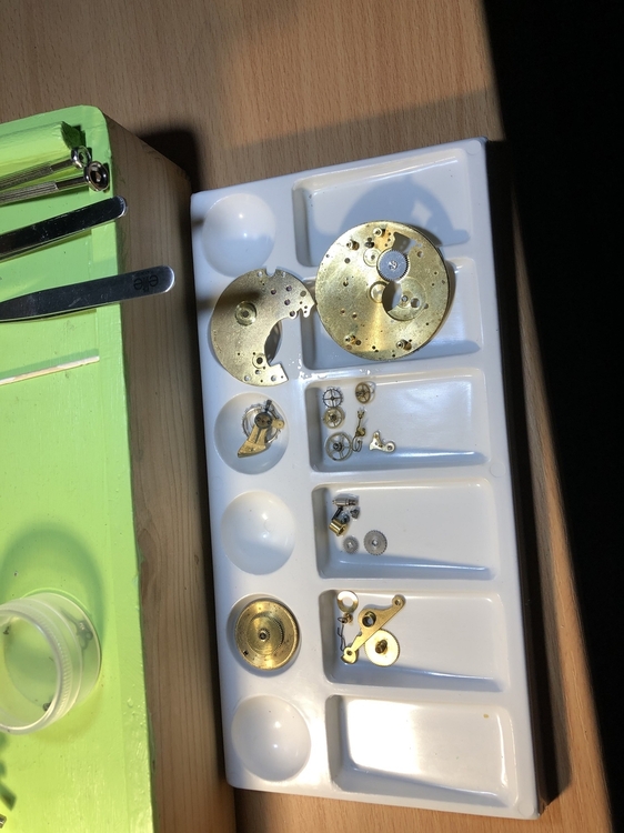

 po wyjęciu z koperty wygląda tak:
Części po umyciu:

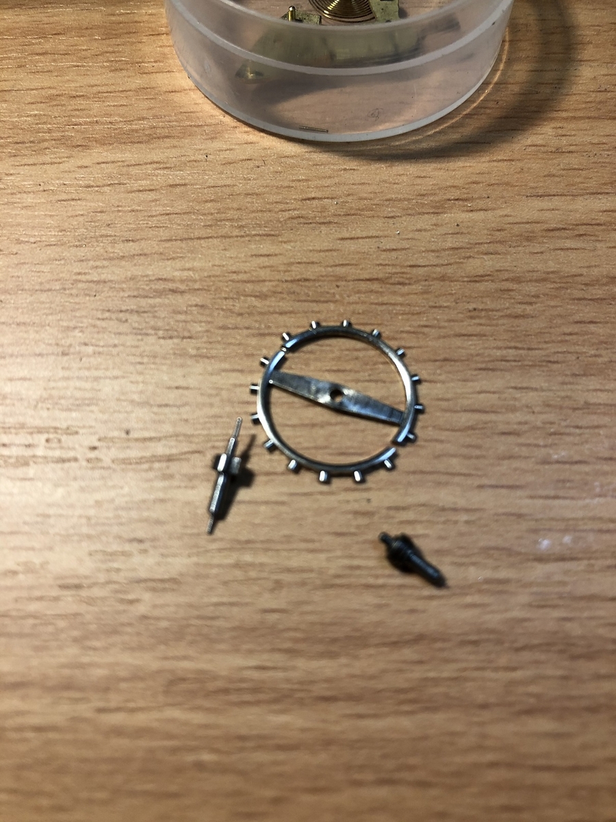

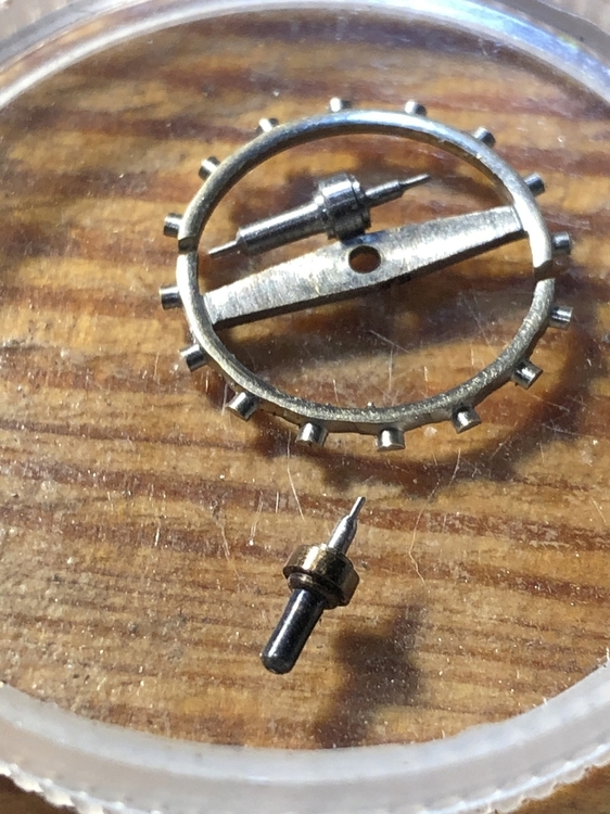

Uwalony czop ( dolny .
Myślę sobie optymistycznie ...nawiercę wstawię czop i po zawodach...
 to wiertarka w ruch...
By nie byóo łatwo to pod koniec wiercenia wiertło się wziłęo oparło  wewnątrz i uje @#o się zostając w środku.
 Kaplica, bo nawet nowa widia już HSS nie ruszyła...
 to co??

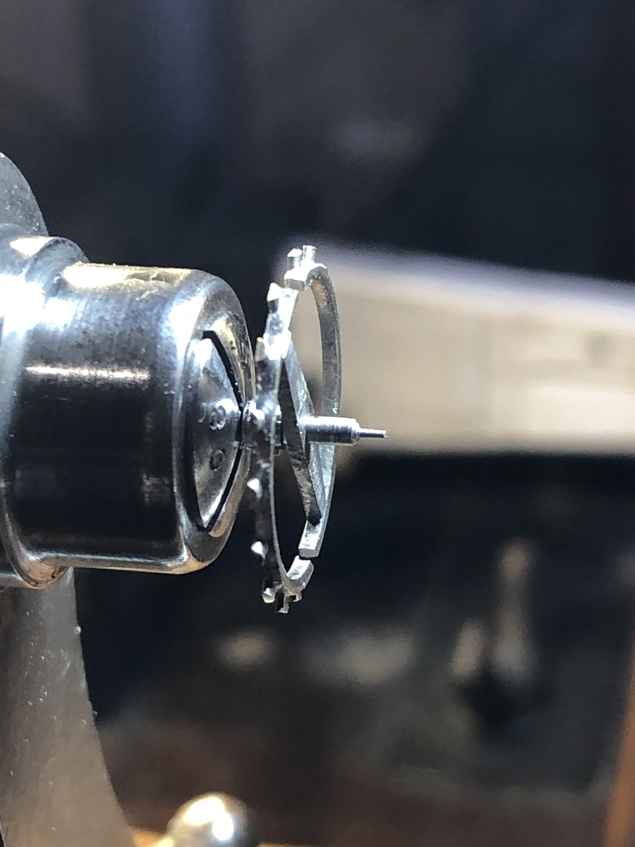

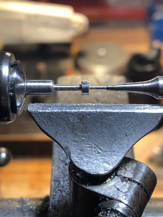

 ano trzeba się odważyć i spróbować poraz pierwszy w życiu wykonać nową oś.
 Kawałek strej stali z jakiegoś budzika, czy innej paści zegarowej i do dzieła.. Toczymy...

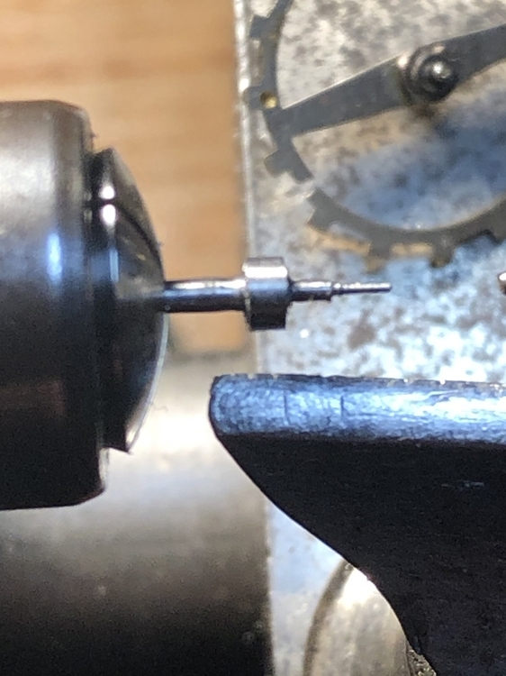

 pierwszy czop już jest udało mi się dojechać z"z ręki" do 0,28mm ( czop oryginalny ma 0,20mm
Teraz druga strona + wybranie pod bezpiecznik...

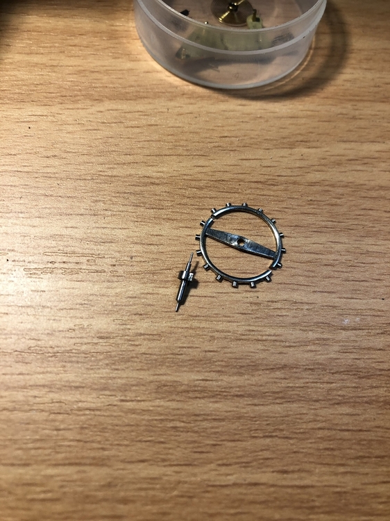

 rozbieramy stary komplet balansu i mamy CUŚ...
 złożymy .
 Potem na roler dopracować czopy na długość i średnicę .
 Może można będzie składać :)
 a może nie ???

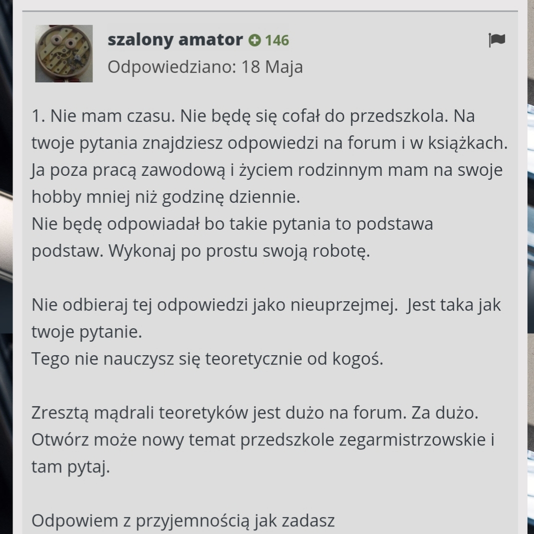

Kiedyś komuś odpowiedziałem tak na priv.
To nie znaczy, że ja akurat znam odpowiedzi.
Z doświadczeniem które już mam wydaje mi się że potrafię już zadać odpowiednie pytania. Wiem co mam poprawić.
Odwołujac sie do znanego dowcipu o ślepym dżokeju, wydaje mi sie że widzę już większość przeszkód.

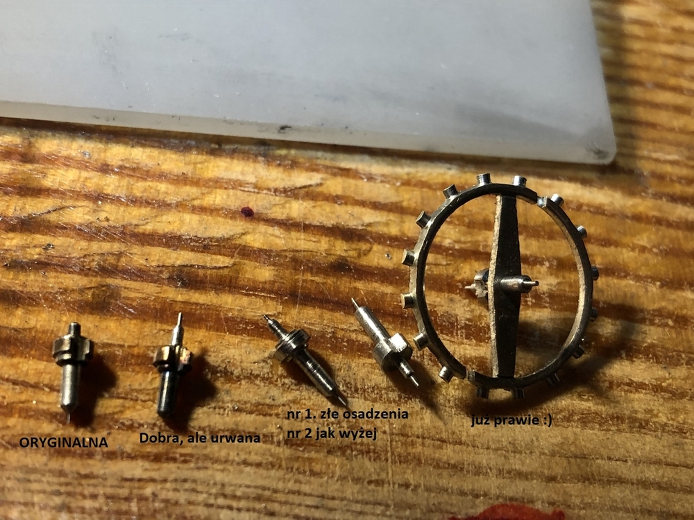

 Naprawa się toczy..

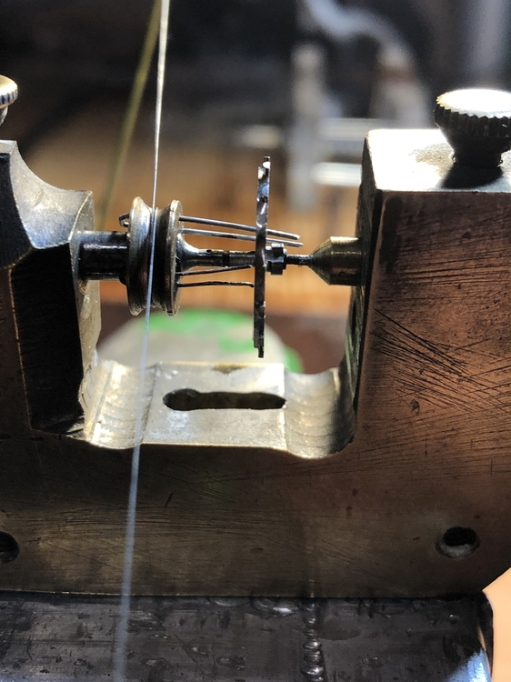

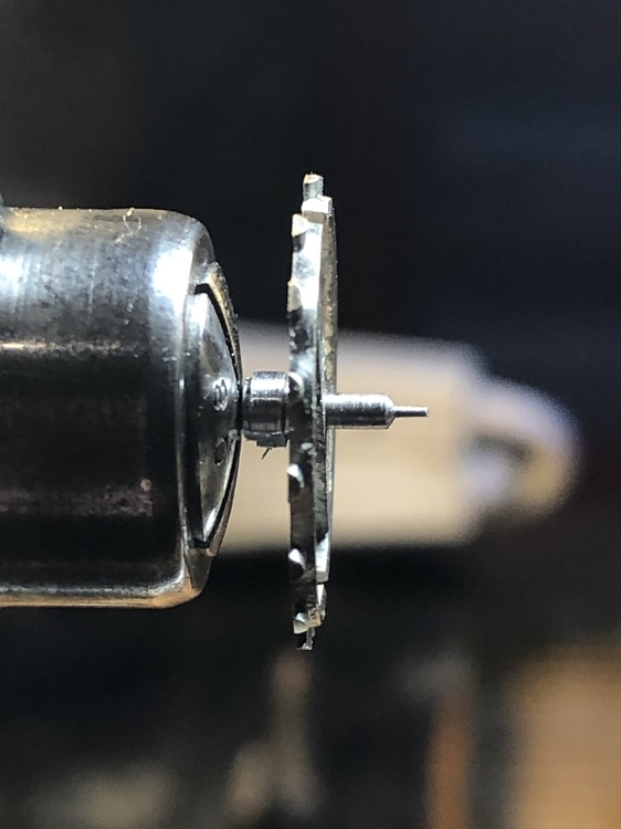

 i się oś wytoczyła, ale po kilku pnieudanych próbach :)
 Ta oś już ma podstawowe wymiary OK.
 pozostaje polerowanie czopów, które w tej chwili po toczeniu "z ręki" mają 0,19 mm
 Muszę "dopolerować" na o,15mm, przepolerować pozostałe części osi, założyć koło balansowe , palec przerzutnika no i.. .....
 albo będzie dobrze, albo będę toczył kolejną :)
Edytowane przez mkl1
Pozdrawiam Mirek

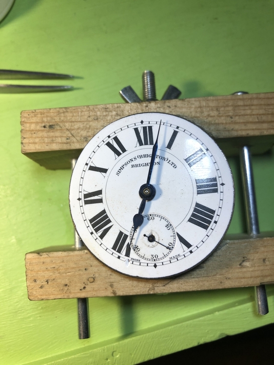

 Jestem uchchany jak norka.
To jest pierwsza, zrobiona własnymi RENCAMI, oś balansu...
 Oś zrobiona, koło posadowione, palec wychwytu także, oraz włos..
Zamontowane w zegarku i.. ożył..
 zamontowany do koperty...

ad 1 czop właściwy 0,15mm jak się okazało
 ad2 rózne osie. bo ich zrobiłem kilka. ta właściwa miała złamany górny czop, a że spierniczyłem nawiercanie pod nowy ( został złomek wiertła) robiłem porza pierwszy w życiu noe.. po 4 czy piątym się udało. zrobić taką, którą mogłem zamontować.
