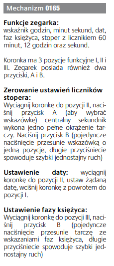

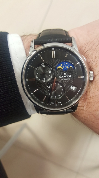

Witam,
Mój problem dotyczy zegarka Edox LES BEMONTS 01651 3 NIN - a dokładnie tarczy faz księżyca. Instrukcja przeznaczona do tego modelu (poniżej) jest tak zdawkowa, że nie jestem w stanie rzetelnie tej funkcji ustawić. Ostatnią deską ratunku wydaje się zaczekanie na dzień najbliższej pełni i ustawienie tarczy tak by księżyc był pośrodku - ale nie po to jest mechanizm by czekać do 30 listopada. Problem:
  • brak jest wskazania punktu wyjścia (startu) do prawidłowego ustawienia faz księżyca,
  • nie jest napisane co znaczy (powoduje) pojedyncze przesunięcie tarczy faz księżyca – nie jest określona skala pojedynczego naciśnięcia przycisku B – czy to np. dzień, czy 12 godzin czy co innego….
Wszystko to powoduje, że nie jestem w stanie prawidłowo ustawić tej funkcji zegarka. Zgodnie z oznaczeniem firmy Edox zegarek zawiera mechanizm 0165 (?). Wizyta w salonie Ap..t gdzie był kupiony zegarek - "nie mamy pojęcia proszę Pana" ..... Napisałem maila do Ap...u (sprzedawca) z prośbą o przesłanie mi procedury ustawienia faz księżyca od określenia punktu wyjścia (startu ustawień) i do przesunięcie do aktualnego cyklu pełni. Otrzymałem wycinki instrukcji do innych modeli (pomimo, że wskazałem jakiego modelu dotycz mój problem ...) oraz informację, że jak sobie nie dam rady dzięki tej super instrukcji to proponują udać się do salonu Ap..t ........ Normalnie ręce opadają.
Jeśli ktoś z Szanownych Forumowiczów jest mi w stanie pomóc będę bardzo wdzięczny.
image.png.3eb8fc66a759cd475f7af02615f3c3c4.pngimage.png.5f91a158f68a73f18db225294f930ee4.pngimage.png.e9ddf8d8334aadd792e9b5d0ae9b7c25.png

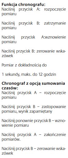

Dzięki za dobre chęci. Wcześniej już czytałem tę instrukcję i tamte strony dotyczą innych mechanizmów - niestety nie pomogą przy moim ..... m. in. inny układ tarczy oraz przyciski, inne sterowanie tarczą faz.

Fazy Księżyca w większości zegarków ustawia się tak z dokładnością do doby.
Punktem wyjścia jest nów (na tarczy nie widać żadnego Księżyca). Pojedyncze przesunięcie to w 99% 24h. Przesunięcie tarczy z Księżycem w 99% następuje o północy. Jeśli jest inaczej, to ustal to metodą prób i błędów. Następnie:
1/ Sprawdź, w jakim wieku jest Księżyc: https://www.kalendarz-365.pl/ksiezyca/aktualna-faza-ksiezyca.html
2/ Zresetuj ustawienia do nowiu, następnie ustaw koronkę do pozycji III i naciśnij odpowiednią liczbę razy przycisk B (dziś to 18 lub 19 razy, w zależności, czy chcesz mieć odpowiednią fazę przed, czy po północy).
3/ Ciesz się :)
Ale Tudora to Ty szanuj!
Bardzo dziękuję za pomoc. Ustawione.
