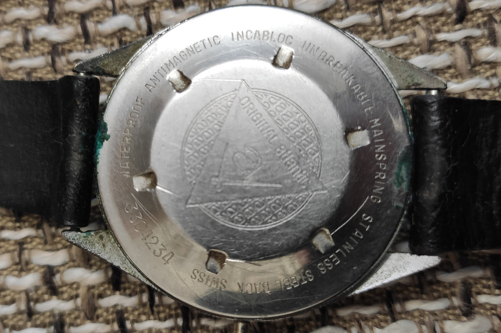

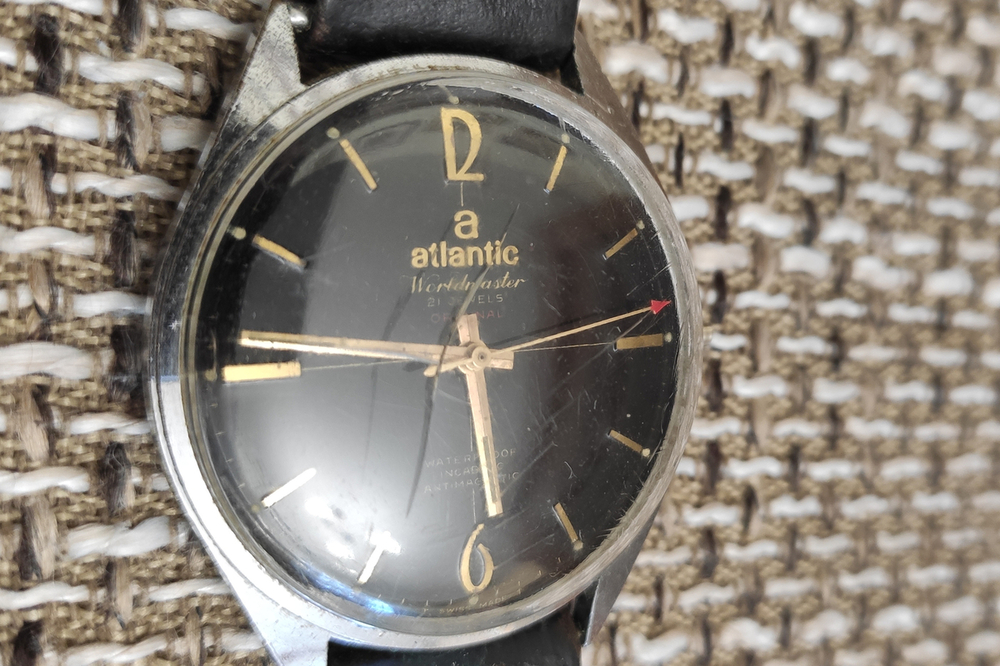

Posiadam Atlantica Worldmaster. Nie mam raczej wątpliwości odnośnie jego oryginalności. Wiem, że przed wielu laty zakupiono go w sklepie w RFN-ie, jednak przez ostatnie kilka lat leżał pośród innych szpargałów na strychu (sucho, ale duża różnica temperatur). Nie wiem czy jest sprawny, gdyż nie ma koronki. Chciałbym doprowadzić go do stanu używalności i co jakiś czas cieszyć się nim na własnej ręce. Nie wiem jednak gdzie mam to zrobić i w jaki sposób, dlatego proszę o jakieś rady. Możecie kogoś polecić odpowiedniego zegarmistrza i doradzić, co należy w nim zrobić? Zakładam, że jest sprawny, zapewne konieczne jest czyszczenie oraz regulacja. Zdecydowanie potrzebna jest koronka, której nie mam. Chcę z odpowiednim logo, ale nie wiem czy takiego typu: https://allegro.pl/oferta/nowa-koronka-do-atlantic-worldmaster-9878733563? Szkło jest pęknięte, więc też jest do wymiany. Pasek również. Co z resztą? Kopertę wymienić, czy nie – dlaczego? Na tarczy napisy są lekko starte, robić coś z tym? Te „piękne” tarcze, będące w sprzedaży na Allegro są zamiennikami, czy dziwnym trafem są to oryginały? Co z renowacją tarczy, warto się w to bawić?
Z góry dziękuję wszystkim za rady. Osobiście niewiele znam się na zegarkach i dopiero w ostatnim okresie zainteresowałem się nimi, więc proszę o wyrozumiałość, jeżeli pytam o jakieś oczywiste rzeczy, a część z Was zapewne odniosła takie wrażenie. Wybaczcie laikowi.

Nie chodzi o zaśmiecanie. Po prostu myślę, że w tamtych wątkach szybciej uzyskasz satysfakcjonująca odpowiedź.
Osobiście mając taki egzemplarz oddałbym do zegarmistrza w celu:
- czyszczenia, smarowania i regulacji
- założenia koronki
- wymiany szkiełka
Ewentualnie polerka koperty - ale trudno oceniać na podstawie tych kiepskich zdjęć, a przy tym jest ryzyko, że polerowanie skończy się ponownym chromowaniem, a to już większy koszt i nie każdy i nie wszędzie to zrobi. Do tego koperta po polerce już nie będzie miała ładnych ostrych krawędzi - fachowe oko to od razu wyłapie. Ja mam Atlantica z kopertą "po przejściach" i jakoś mi to nie przeszkadza. Jak zegarek ma kilkadziesiąt lat, to trudno żeby błyszczał jak nowy. Moim zdaniem lepszy trochę znoszony oryginał niż zbyt duża ingerencja w celu jego odnowienia i upiększenia.
Z tego samego względu nie tykałbym tarczy. Na tych zdjęciach i przez to zniszczone szkło trudno oceniać jej stan, ale wygląda na dobrze zachowaną. Nie warto przy niej gmerać.
Koperty i tarcze na Allegro to współczesne zamienniki. Nie warto takiego zegarka do nich przekładać. Jeżeli ktoś chce mieć Atlantica, który wygląda "jak nowy" to już lepiej niech kupi takiego gotowego składaka z oryginalnym mechanizmem i z całą resztą współczesną. Kosztuje to około 700 PLN.
