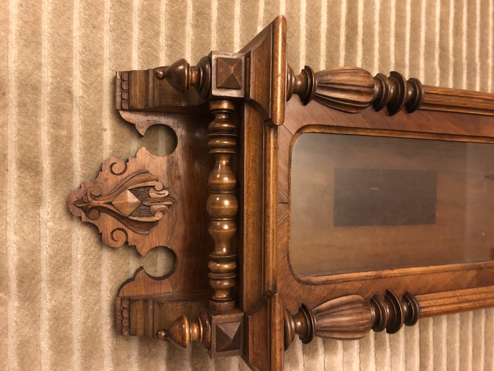

Witam, posiadam obudowę i poszukuję informacji o zegarze którego częścią była. Jaka powinna być górna korona do niej? Jaki mechanizm się w niej znajdował ? Sądząc po śladach mocowania mógł to być tzw chodzik. Szerokość okna na tarczę 16 cm.
Jak dla  mnie to skrzynia po GB Braunau  z tarczą 16cm z kawałkiem.
Może ktoś ma zbędny mechanizm z tarczą i wahadłem do odsprzedania? Ewentualnie zamienię tą obudowę na obudowę do normalnego, linkowego Gustav Beckera.

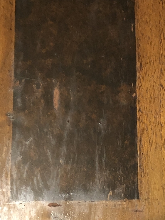

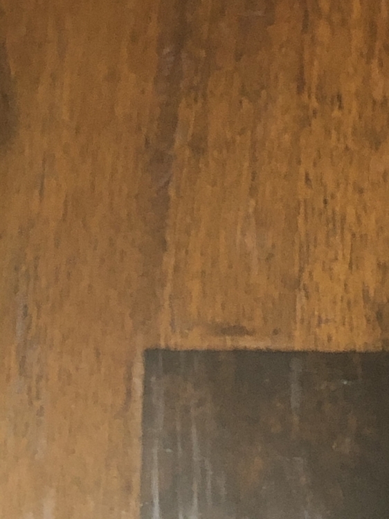

A ja myślę, że coś w kierunku Resch / JungHans / Kienzle - tam było... ten ciemny prostokąt wg mnie na to wskazuje.

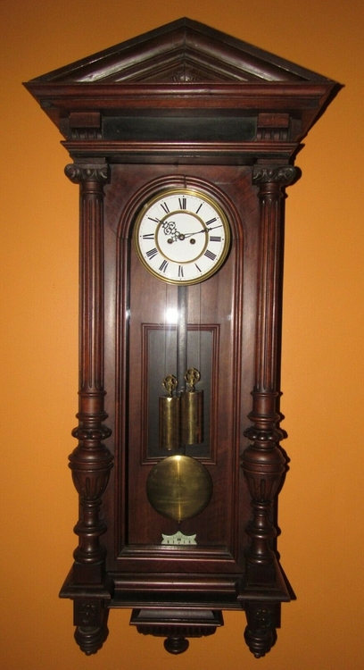

U Rescha bywało to najładniej wykonane... np. tak jak poniżej:

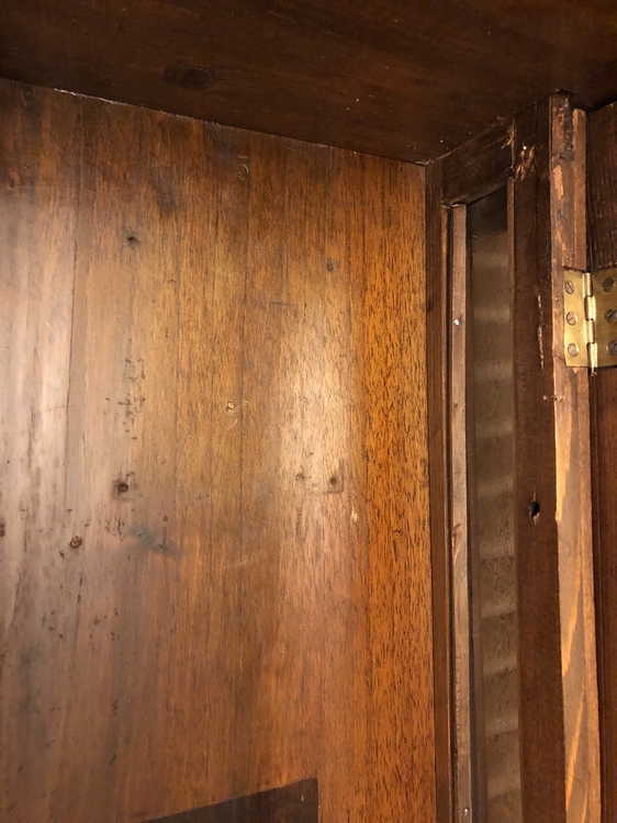

Przyjrzyj się, czy na krawędzi są tam jakieś ślady po listewkach..
Wygląda na to że rzeczywiście coś tam było, są ślady jakby po listewkach...

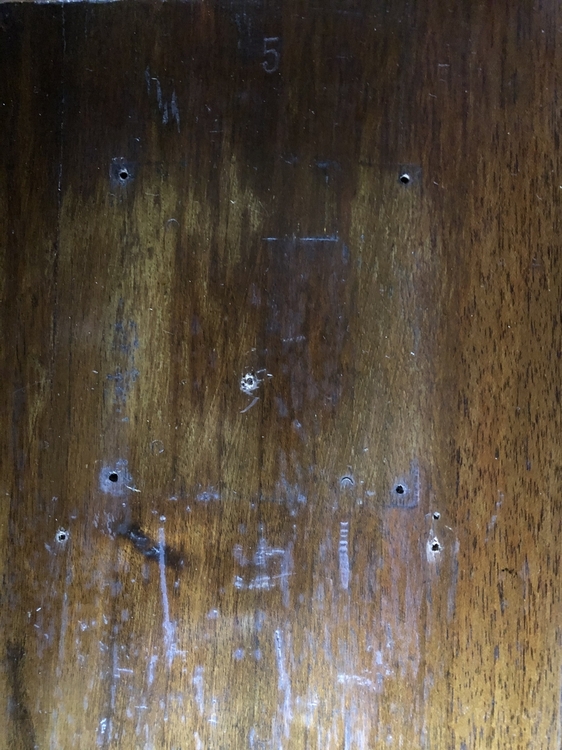

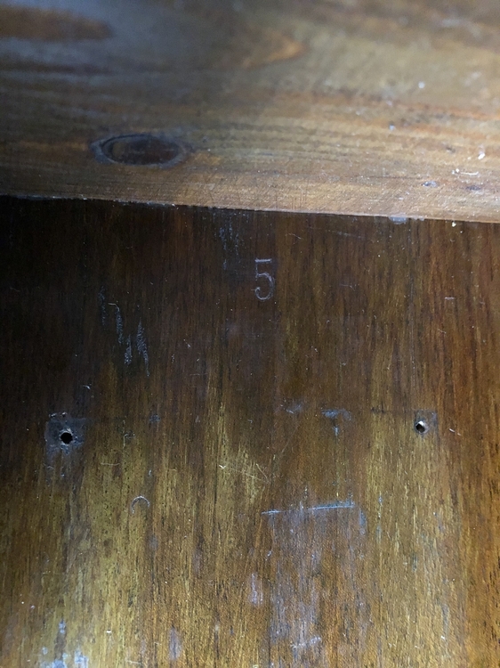

W plecach masz cztery otwory po śrubach od wieszaka.
Wygląda na to, że nie był to chodzik, a półgodzinny mechanizm... tak  " na oko".
Nie bardzo widać, czy oprócz widocznych w miarę dobrze czterech otworów są jakieś inne ( kołkowane  lub nie ) wskazujące na wcześniejszą obecność innych wieszaków.
Może zrób zdjęcie otworów  po wieszaku prostopadle  do pleców.
I jeszcze weź miarkę i zmierz rozstaw otworów.
Pozdrawiam Mariusz
Rozstaw otworów 93x90 mm. powyżej mocowania cyfra 5.
Skrzynia miała więcej niż tylko jeden mechanizm w sobie.
Jeden ślad po sankach jak w reschu kienzle i GB, drugi trudno powiedzieć ale jakiś typu Germania
Natomiast średnica tarczy może być prawidłowym tropem.
Kienzle z taką tarczą nie spotkałem, GB tak a Rescha nie jestem pewien.
Wymiar  wieszaka pasuje mniej więcej do Rescha, ale nie pamiętam by w skrzynkach  od Rescha były jakiekolwiek numery nabijane.
Arek  ma rację - wg mnie.
Mieszkał w niej więcej niż jeden mechanizm.
Sądząc po śladach / przebarwieniach  ostatnim mieszkańcem mógł być  dwutorowy Resch.

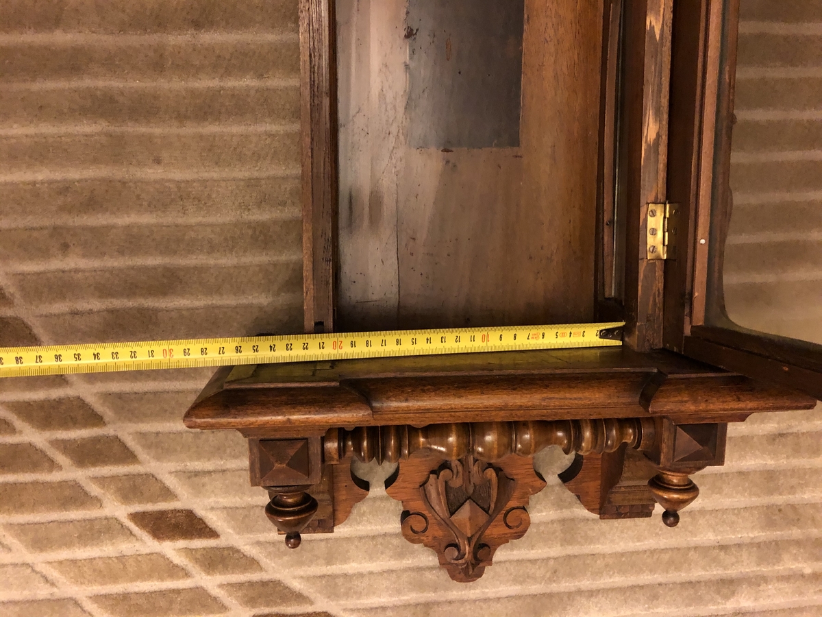

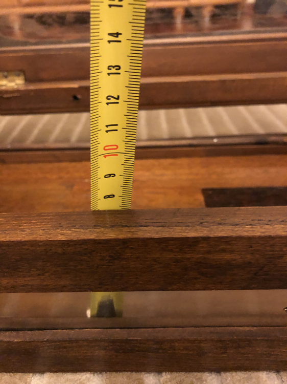

Możesz jeszcze jeden wymiar sprawdzić i podać  ? ...  wysokość skrzynki  w środku.
Pozdrawiam Mariusz
Na wagowego standardowego Rescha za mały, na sprężynę za duży. Nie znam wysokości skrzynki do dwarfa ...

Jak taka wysokość , to pewnie któryś z kolegów lepiej wie co tam pasuje .
  A może duży sprężynowy ?  .... tak tylko pomyślałem , bo ogólnie , to nie pasuje mi sprężyna w tej skrzyni.
....  np. T. Haller , ma wewnętrzną  wys. skrzynki  63 cm.
