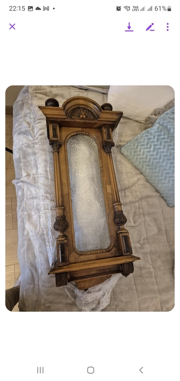

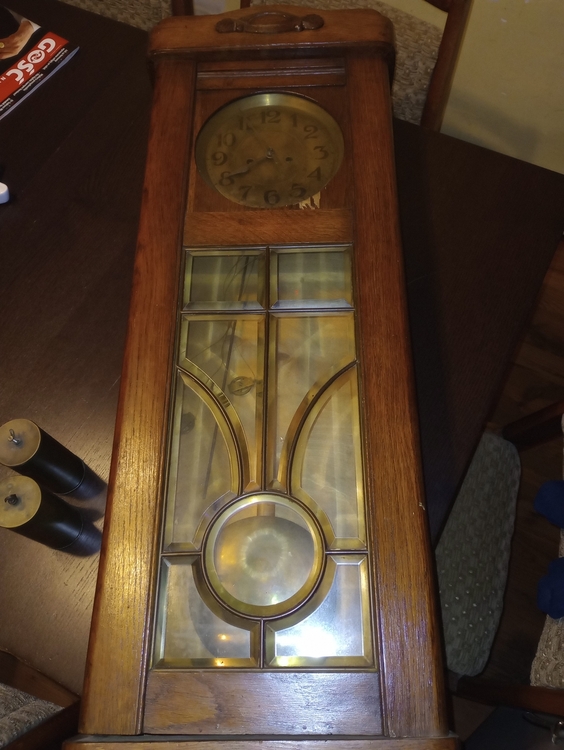

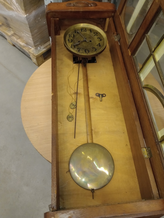

peisert 21 #627 Napisano 1 Września 2024 (edytowane) Dzień dobry wszystkim! Uprzejmie zapytuję czy skrzynka widoczna na poniższych zdjęciach pasuje Wam na produkcję Franke Gronemann ? Uprzejmie dziękuję za pomoc w identyfikacji, gdyż przeglądając wątek nie natrafiłem w prezentowanych katalogach Gronemanna na taką skrzynkę. Pozdrawiam serdecznie! Edytowane 1 Września 2024 przez peisert 1 Udostępnij tę odpowiedź Odnośnik do odpowiedzi Udostępnij na innych stronach
Anansi 3640 #628 Napisano 1 Września 2024 A gdzie można trafić na katalogi firmy Franke & Gronemann? Nigdy nawet nie słyszałem o dostępności takich. 0 Tolerancja musi być nietolerancyjna wobec nietolerancji. Němec z Královce Udostępnij tę odpowiedź Odnośnik do odpowiedzi Udostępnij na innych stronach
peisert 21 #629 Napisano 1 Września 2024 (edytowane) 14 minut temu, Anansi napisał(-a): A gdzie można trafić na katalogi firmy Franke & Gronemann? Nigdy nawet nie słyszałem o dostępności takich. Byłem nieprecyzyjny... Gronemanna... Chodziło o wyciągi zamieszczone przez użytkownika lusyk... Edytowane 1 Września 2024 przez peisert 0 Udostępnij tę odpowiedź Odnośnik do odpowiedzi Udostępnij na innych stronach

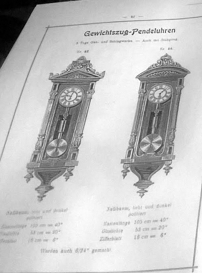

Anansi 3640 #630 Napisano 1 Września 2024 A ten? 0 Tolerancja musi być nietolerancyjna wobec nietolerancji. Němec z Královce Udostępnij tę odpowiedź Odnośnik do odpowiedzi Udostępnij na innych stronach
peisert 21 #631 Napisano 1 Września 2024 (edytowane) Przy dużej dozie wyobraźni... Można by powiedzieć, że zgadza się tarcza, po trosze wykończenia kolumienek, górna część zegara również by nawiązywała łącznie z grubościennością skrzynki w podstawie... ale drzwiczki... te zaokrąglenia szkła ... to mi bardziej pasuje na budkę braci Resch... czy to z kolei ja mam za bujną wyobraźnię... Jednak jak się patrzy na "eklektyki" to wszystkie do siebie podobne... i taki z nimi problem właśnie... Edytowane 1 Września 2024 przez peisert 1 Udostępnij tę odpowiedź Odnośnik do odpowiedzi Udostępnij na innych stronach
Anansi 3640 #632 Napisano 1 Września 2024 Rysunek poprzedni był z katalogu Gronemanna. Ten jest z katalogu JFT. Nie pasuje rzeźbiony gzyms pod koroną. Pod uwagę brać należy modyfikacje. Powszechnie dostępny jest jeden katalog JFT (1909/10) i jeden Gonemanna (1904 o ile pamiętam). Co się działo w międzyczasie? Podobna stylistycznie skrzynia Rescha, sprężynowego co prawda (tutaj już jako wyrób Junghansa) tak: A jaki mechanizm jest w tej Twojej skrzyni? 1 Tolerancja musi być nietolerancyjna wobec nietolerancji. Němec z Královce Udostępnij tę odpowiedź Odnośnik do odpowiedzi Udostępnij na innych stronach
peisert 21 #633 Napisano 1 Września 2024 (edytowane) Sygnowany FG. Sprężyna z okrągłym młoteczkiem. Pod tym względem jest ok. Edytowane 1 Września 2024 przez peisert 1 Udostępnij tę odpowiedź Odnośnik do odpowiedzi Udostępnij na innych stronach
Anansi 3640 #634 Napisano 1 Września 2024 23 minuty temu, peisert napisał(-a): Przy dużej dozie wyobraźni... Można by powiedzieć, że zgadza się tarcza, po trosze wykończenia kolumienek, górna część zegara również by nawiązywała łącznie z grubościennością skrzynki w podstawie... ale drzwiczki... te zaokrąglenia szkła ... to mi bardziej pasuje na budkę braci Resch... czy to z kolei ja mam za bujną wyobraźnię... Jednak jak się patrzy na "eklektyki" to wszystkie do siebie podobne... i taki z nimi problem właśnie... No to jest Resch, skrzynia była produkowana do końca pierwszej dekady XX wieku. 1 Tolerancja musi być nietolerancyjna wobec nietolerancji. Němec z Královce Udostępnij tę odpowiedź Odnośnik do odpowiedzi Udostępnij na innych stronach
peisert 21 #635 Napisano 1 Września 2024 Zgadza się. Zatem obstawiamy, że prezentowana skrzynia może być FG? Trzeba by trochę trudu aby plecki z prawidłowym zawiesiem mechanizmu dostawiać do innej skrzyni. Może przy droższych zegarach gra warta świeczki ale w tym przypadku... 0 Udostępnij tę odpowiedź Odnośnik do odpowiedzi Udostępnij na innych stronach

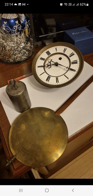

seba0608 0 #639 Napisano 16 Stycznia 2025 Witam czy to frank? 0 Udostępnij tę odpowiedź Odnośnik do odpowiedzi Udostępnij na innych stronach
yaro 65 96 #640 Napisano 16 Stycznia 2025 Raczej nie, choć ma cechy wiedeńczyka. 0 Udostępnij tę odpowiedź Odnośnik do odpowiedzi Udostępnij na innych stronach

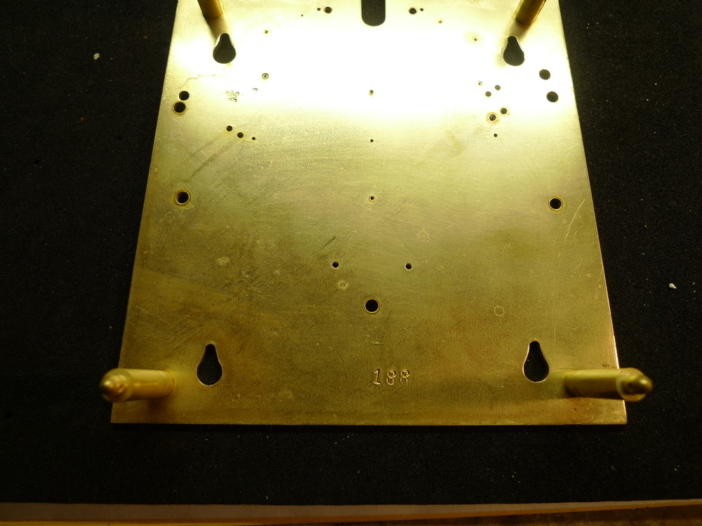

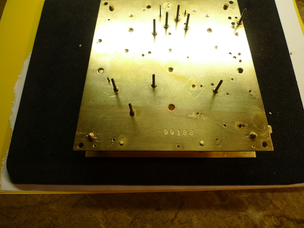

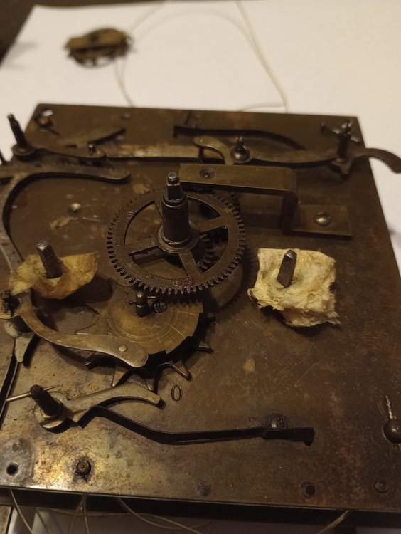

peisert 21 #644 Napisano 9 Maja 2025 (edytowane) Hej. Wypadłem z obiegu, narodziny dziecka, praca... DZIEJE SIĘ... Słuchajcie... W ręce wpadł mi kwadransik Franke & Gonemann... Mam zagwostkę... Na tylnej płycie mechanizmu ma wybity numer 20 963, natomiast na przedniej płycie 963... Czy chodziło o to aby nie wybijać całego, dłuższego numeru i wybijali z przodu tylko trzy cyfry aby na pewno połączyć płyty wykonane pod konkretny mechanizm ?? Pozdrawiam wszystkich! Edytowane 15 Maja 2025 przez peisert 1 Udostępnij tę odpowiedź Odnośnik do odpowiedzi Udostępnij na innych stronach
PM1122 1800 #645 Napisano 9 Maja 2025 Dobrze myślisz . Niektóre firmy , numerowały większość elementów mechanizmu i wówczas , najczęściej używali ostatnią cyfrę z numeru seryjnego . 1 Udostępnij tę odpowiedź Odnośnik do odpowiedzi Udostępnij na innych stronach
yaro 65 96 #646 Napisano 9 Maja 2025 Przy produkcji na szerszą skale płyty oznaczało się przed obróbką /nawiercanie otworów/, ale miejsca nanoszenia nr były różne dla przykładu w moim Franke cały nr jest na przedniej , a końcówka na drugiej płycie od strony tarczy . 2 Udostępnij tę odpowiedź Odnośnik do odpowiedzi Udostępnij na innych stronach
peisert 21 #647 Napisano 9 Maja 2025 (edytowane) Ciekawe, że w ramach jednej firmy nie mieli wypracowanego spójnego modelu oznaczania. Tak samo jak na niektóre mechanizmy (sprzedawane na większe zamówienia) nie wprowadzali numeracji - mam chodzik JFT bez nazwy producenta, bez nuneru... Widzę, że nawet różnią się "grubości" cyfr... To musi wskazywać na różne miejsca produkcji. Mechanizm, który zamieściłem pochodzi raczej z fabryki w miejscowości Karlstein (prawdopodobnie Karlstein an der Thaya nad rzeką Dyja) - jednak mogę się mylić i może to być początek produkcji cieszyńskiej max. w pierwszych dwóch latach od rozpoczęcia produkcji (1891-1892). Twój ... ciężka sprawa ... dziwi mnie ta "cienka" czcionka wybicia numeru... Spotykałem się z "grubą", jak u mnie... Może kol. Anansi coś wymyśli... Jest sporo zamieszania w źródłach z tamtego okresu, które opisywały m.in. historię powstania fabryki Franke w Cieszynie. Jakoby w 1889 roku Franke miał przejąć fabrykę Watch Factory Company Ltd. w Karlstein z powodu wycofania się firmy Eduard Pfeil. Z kolei inne źródło prasowe mówi o tym że w Karlstein znajdowała się fabryka firmy Karlstein Uhren-Industrie-Gesellschaft (hurtownia zegarów Pana Eda Pfeila zlokalizowana w Wiedniu). Firma ta była podobno spółdzielnią 50 zegarmistrzów. Dość ważne jest stwierdzenie "hurtownia zegarów Pfeila w Wiedniu. Podjęto decyzję o sprzedaży aby ratować zakład w Karlstein. Nabywcą miał być zegarmistrz Johann Franke z Cieszyna na Śląsku (zm. lipiec, 1903 r.), który miał tutaj wprowadzić pracę maszynową, co bardzo nie spodobało się załodze - bunt - odejścia z pracy. Trudności w rekrutacji nowych pracowników oraz odległe położenie względem Cieszyna czy nawet Wiednia spowodowały przeniesienie produkcji do Cieszyna w 1890 r. DYSTRYBUCJĄ miał się zająć handlarz Gronemann. Rzekomy podpisywał się jako były współpracownik Pfeila. Oboje stworzyli firmę Franke & Gronemann, która prowadziła dystrybucję zegarów z Wiednia w związku z umiejscowieniem handlarza, którym był Gronemann. Zatem wychodzi na to że zarówno firma sygnowana FG jak również później JFT były od zawsze własnością Johanna Franke, który tylko współpracował z Gronemannem, który prowadził mu handel z Wiednia. Od 1897 r. po odejściu Gronemanna dystrybucja (podobno) odbywała się z Cieszyna. Franke chciał dodatkowo otworzyć produkcję w Izersdorfie koło Wiednia, jednak nie doczekał finalizacji. Po 1903 r. interes przejęli synowie Alfred i Hans Franke. Nie produkowali sprężyn i tarcz (zamawiali, łącznie z wahadłami Rieflera). Cieszyńskie budynki rozbudowali w 1907 r. a dział sprzedaży przenieśli ponownie do Wiednia. Firma nie była wielka, w 1908 r. zatrudniała ok. 100 osób. Ciekawostką jest to że prawdopodobnie była to jedyna fabryka zegarów posiadająca w pełni austryjacki kapitał i zarządzana przez austryjaków. Znacjonalizowana w 1920 przez polski rząd. Dzięki za zdjęcia Edytowane 10 Maja 2025 przez peisert 1 Udostępnij tę odpowiedź Odnośnik do odpowiedzi Udostępnij na innych stronach
