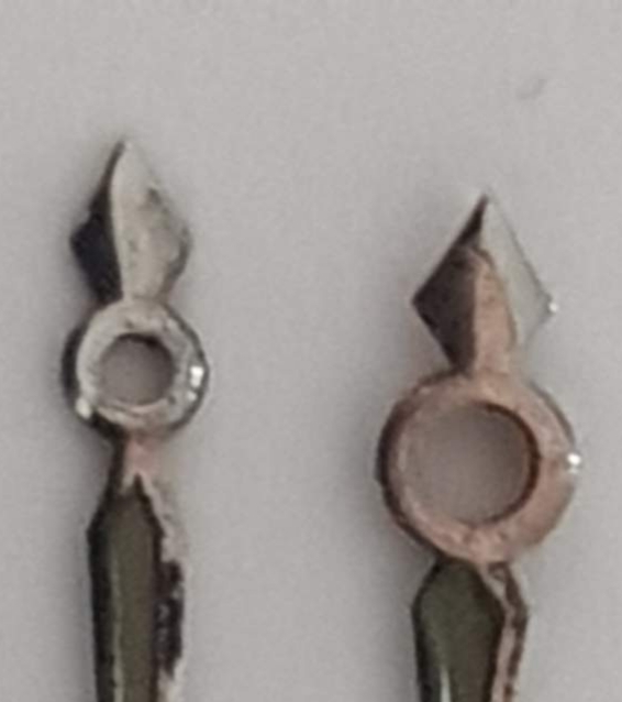

Przyjechały takie dość ładne w formie ale styrane życiem dwie małe wskazóweczki
w pierwszym ruchu to trzeba poszukać pary w lepszym stanie ale w moich zbiorach części niczego
podobnego nie znalazłem. Zresztą to raczej normalne bo ja kocham kieszonki. Więc robimy rajd
po zaprzyjaźnionych zegarmistrzach, niestety większość albo nie ma albo mówi że poszuka jak znajdzie
chwilę czasu albo po prostu ma z powodu Covida pozamykane zakłady :( . Trzeba będzie robić.

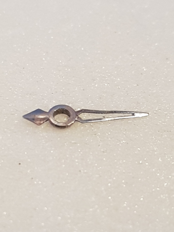

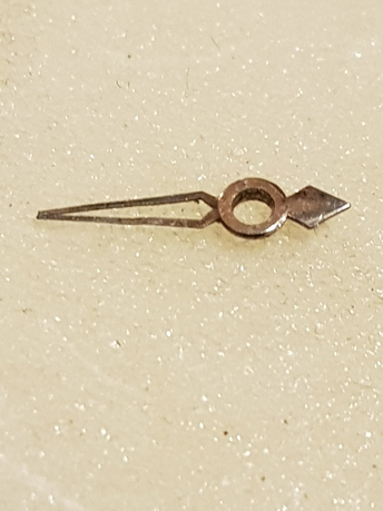

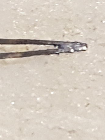

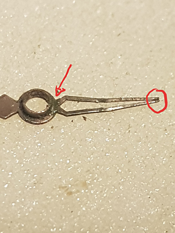

Na pierwszy ogień idzie wskazówka godzinowa i tu okazuje się że nie dość że mocno pogięta
to jeszcze ma rozerwany czubek (kółko) i jest lutowana przy szyjce osi godzinowej (strzałka).

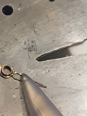

No trudno trzeba będzie prostować i lutować na pierwszy ogień idą pincety i kleszcze
a później to już tylko stalowa płyta i kieł agatu
I po paru ładnych podejściach do tematu i kilku siarczystych słowach otrzymujemy takie coś

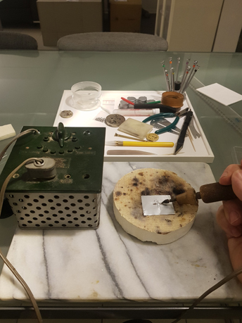

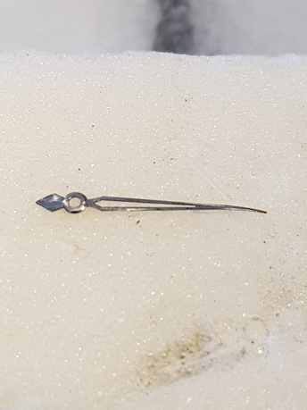

lepiej już nie będzie trzeba zabrać się za lutowanie. Ze względu na delikatność i mocne zmęczenie ramion

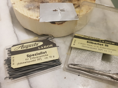

rezygnuję z lutowania twardego i biorę luty miękkie a są nawet takie które mają temperaturę topnienia 70 stopni !!!!
Na stole ląduje stara ale jara lutownica z regulowaną temperaturą do precyzyjnych prac
na stole ląduje płyta marmurowa, ceramiczny podkład do lutowania  i specjalny przyrząd podkład aluminiowy
do krępowania ramion wskazówki (tak Janusz ja też czasami robię przyrządy do jednej czynności :) ) i po chwili
już mamy obydwa ramiona ładnie połączone

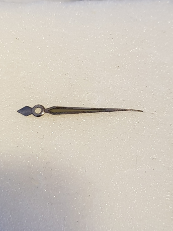

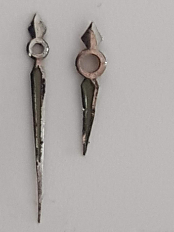

teraz na tapetę idzie minutowa ale z tą nie ma problemów trzeba tylko usunąć stare wypełnienie , i trochę podprostować
9.jpg.b91261f59b4e6e95f519c7670c9f8699.jpg         10.jpg.24eda8163f391ca511563141a528cec6.jpg
na koniec jeszcze szlifowanie i polerowanie i będzie można złocić.

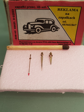

I tak wyglądają obie delikwentki po procesie złocenia
Jeszcze tylko nałożenie lumy od spodu i będzie można pokazać końcowy efekt
tak prezentuje się komplet zreanimowanych wskazówek :)

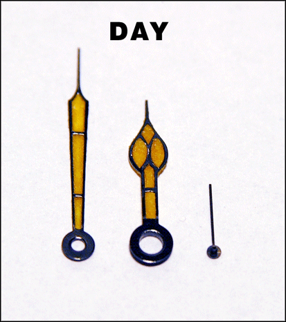

W przypadku naszej lumy którą robimy z Kolegą już od paru lat jest to o tyle proste że jest to jedna z nielicznych lum wodorozpuszczalnych.
Jej zaletą jest to że po pierwsze (w przeciwieństwie do lum na bazie lakierów nitro) jeśli coś zrobisz źle na tarczy to zawsze możesz to zmyć
wodą nie uszkadzając lakieru tarczy, a po drugie można ją łatwo podbarwić w masie przy pomocy barwników wodorozpuszczalnych.
Tak było w tym przypadku - luma była barwiona sepią na kolor starych "rodowych" lum.

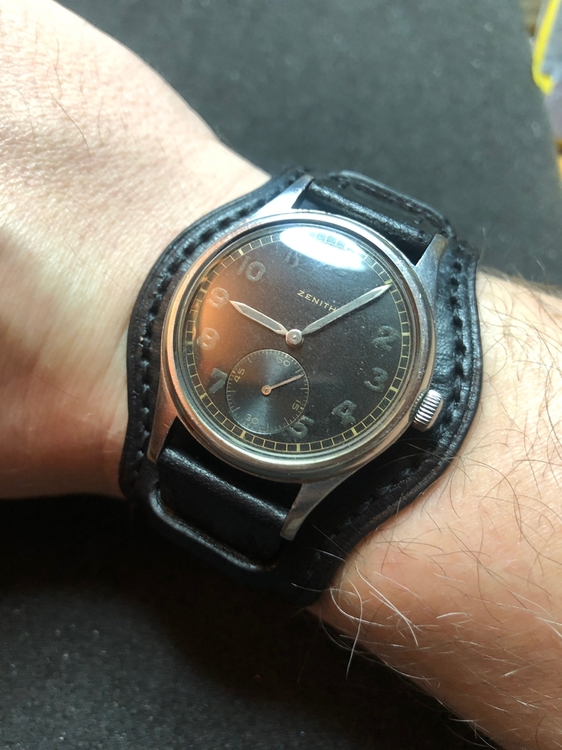

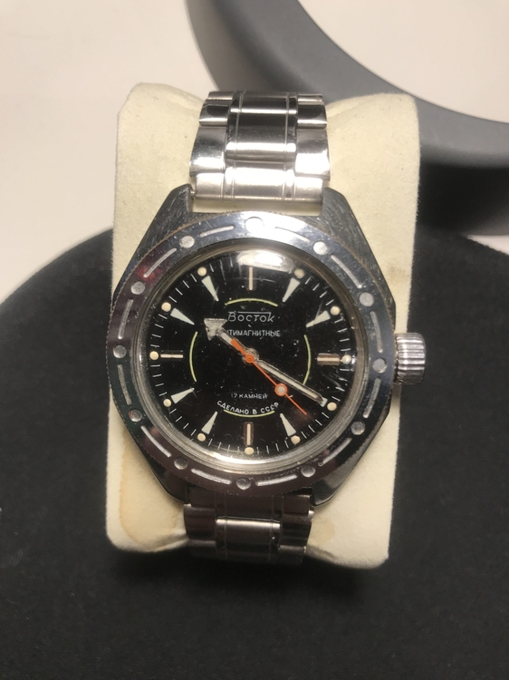

A tak mnie teraz naszło... wskazówki w tej Delbanie są zgodne z oryginałem? Może ktoś je podmienił i dlatego były srebrne?
Wskazówki są oryginalne (prawidłowe do srebrnej ETY 1100, w złotej ecie były inne) i oryginalnie były złote tu jest stare złoto żeby pasowało do wieku :)

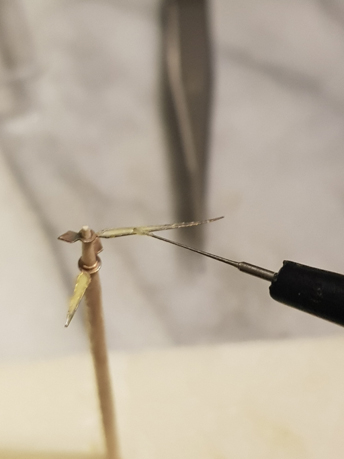

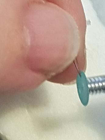

W przeciwieństwie do masy porcelano-podobnej luma nie wymaga żadnych specjalistycznych
narzędzi/pieców wystarczy kawałek ziemniaka wbita w niego wykałaczka do osadzenia wskazówek
i igła do nałożenia lumy.

Z naszą lumą nie ma takich problemów .
Po pierwsze nie jest "radowa" czyli licznik geigera przy niej nie wariuje :D .
Po drugie jako że jest wodorozpuszczlna to możesz w niej rozrobić dowolny pigment (nawet Swoje resztki starej lumy). Normalnie jest koloru białego
ziel.gif.204ee7b25c6d2d205c4e28461a6bf44e.gif    nieb.gif.4874db66e1a4506a43880b37f84184e8.gif
Po trzecie dodając Swój pigment można uzyskać bardzo ciekawe efekty "vintage" nie tracąc wcale właściwości świecących
No chyba że ktoś będzie próbował ją podbarwić na czarno :D :D :D .

Na sekundniku i na minutowej aż sam byłem pod wrażeniem ale na godzinowej jak widać porażka.
Moim zdaniem ołówkiem szklanym porysujesz metal. To są chyba stalowe wskazówki, więc jak je zdejmiesz i wyczyścisz starą lumę, to po prostu wyczyść taką szmatką z Lidla za 5 złotych, to się chyba W5 nazywa. Stali nie wyoblisz, więc będzie dobrze. Potem wyczyść benzyna ekstrakcyjną i nałóż lumę od nowa. Ty to robisz od spodu? Bo tak Ci się rozlała, jakbyś od wierzchu nakładał.

lumę na ażurowe wskazówki zawsze nakładamy od spodu
Natomiast aceton i ksylen tylko na galwanizowane wskazówki
przy malowanych rozpuszczą farbę.
Z podobnych względów właśnie nasza luma jest wodorozpusczalna
i jest dzięki temu bezpieczna dla malowanych tarcz i wskazówek.
