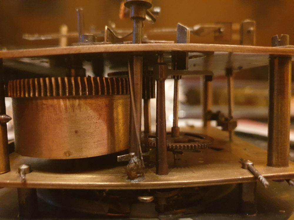

Jestem świeżym posiadaczem zegara Kienzle ok. 1900r.
Wieszając wachadło i ustawiając godzinę musiałem popełnić jakiś błąd ponieważ
zegar zaczął źle bić tj.
 - o pełnej godzinie bije raz,
- na pół godziny bije kilka razy, ale np. o wpół do 11 bije 7 razy.
Co zrobiłem źle, jak mogę to naprawić?
Dodatkowo bicie jest bardzo, bardzo ciche.
Kamil
Poniżej wklejam zdjęcie mechanizmu:
Ustaw wskazówki ( nie poruszając a zdejmując i ponownie montując na osi) zgodnie z podziałką na kole z wypustami.
Pierw sprawdź np. ile razy bije- wymuszając bicie dźwignią i tak ustaw wskazókę godzinową i minutową.
 Potem przestaw wskazówką minutową czas na "półgodziny i sprawdź czy bije 1 raz, powtórz dprzestawiając zgodnie z ruchem zegara na pełną i sprawdź czy bije zgodnie ze wskazanim..
Co do "cichości to trzeba wyregulować ustawienie młotka..- np leekko opóścić zginając.
Pozdrawiam Mirek
Akurat, nie mam Kienzle, ale myślę, że jak w innych podobnych mechanizmach, z jego boku powinna wystawać mała dźwigienka. Lekkie pociągnięcie jej w dół, powoduje uruchomienie bicia. To dzięki niej można ustawić właściwie bicie godzin. Należy kilka razy ją uruchomić, tak aż się wszystko zgra.
PS.... myślę że bicie jest niezależne od wskazań zegara i tą dźwigienką, należy je zgrać z aktualnym wskazaniem wskazówek. A młoteczek, to lepiej popuścić śrubkę i o 1mm. przesunąć w dół na tym pręciku. Ostrożnie, by nie złamać tego pręcika przy jego ośce. Lub ten drucik, co amortyzuje uderzanie młoteczka, to on, za mocno go unosi... Może niechcący lekko go podgiąłeś ... popuścić jego śrubkę i ustawić nieco niżej... też tak z 1 mm.... Lub podgiąć w dół.
Też tak można , ale jeżeli coś jest pokićkane to to wyżej równie skuteczne.., bo sprawdza czy krzywka dobrze wspólpracuje z kołem..( czasami "przepada, lub się wyślizguje...
Pozdrawiam Mirek
Dziękuję za podpowiedzi, tej wspomnianej wyżej dźwigni nie mogę znaleźć, więc raczej wypróbuje pierwszy sposób.
To unieś tę zapadkę, co wpada w rowek na kole wskazań bicia i zobaczymy, czy bicie ruszy.
Bo wskazówki przestawić, jak nie wiesz, bo nigdy nie robiłeś..... to uważaj.... nigdy nie kręć do tyłu.

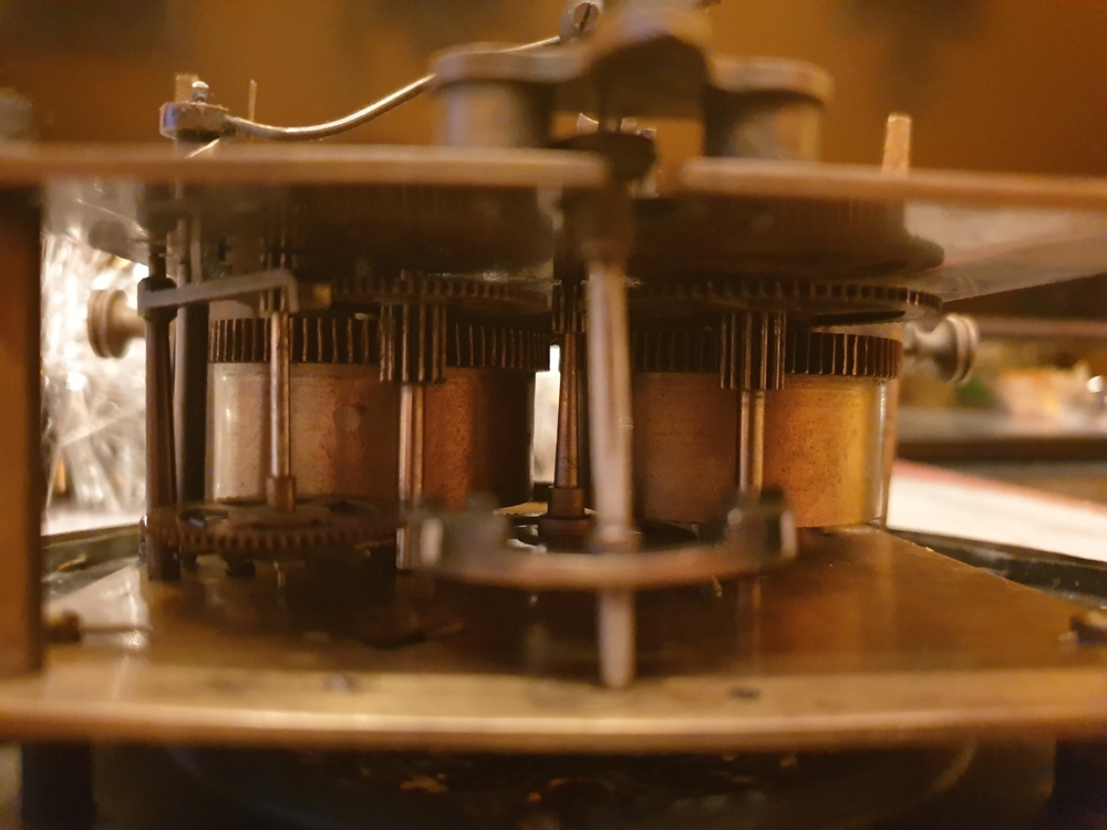

Dzięki za odpowiedź. Załączam zdjęcia pacjenta, brakuje tzw. wiatraczków, uszkodzony jest czop od zębatki godzinowej i pogięte zęby bębna. Zastanawiam się czy nie kupić dawcy z sygnaturą Kienzla lub  RZ Freiburg który wygląda tak samo, rozebrać i wyczyścić lub oddać do zegarmistrza. Wszelki wskazówki mile widziane dla początkującego ale manualnego 😁
Pewnie będę wykłety/zlinczowany za chwilę....
ALE.. co mi tam, nie raz podpadłem.
 Osobiście zacząłbym od próby wyprostowania wieńca ( jest żle, ale nie aż tak) zęby zwichrowane, ale nie ( na szczęcie) położone.)
 Czop.osi minutowej
-zrobić/wstawić nowy czop.
lub szukac takiej osi.. co może być trudne.
 wiatraczek.:
- niestety szukać przynajmiej osi , lub całego wiatracka.. ( to co napisalem, a edytowałem, to był błąd oś jest razem z zębnikiem... bez tokarki i frezarki ...trudne...)
 przynajmiej oś z zebnikiem.. blaszki wiatraczka można dorobić...
Pozdrawiam Mirek
Po zdjęciach sądzę , że brakuje dwóch osiek , a co z innymi , to się okaże . To , że zęby lekko wygięte , moim zdaniem , nic nie szkodzi - nie jest tak źle , ale nie wiemy , co z innymi elementami współpracującymi .
Widzę , że jesteś mocno zainteresowany , a ja mam z kolei , inny pomysł niż kolega ,, mkl1 "
Jest już trochę późna pora , ale pomyślałem , że choć to ,, kącik zegarmistrzowski " i temat ,, Zrób to sam" , to lepiej będzie , jak w forach tematycznych , wejdziesz w temat ,,Zegary" i tam , zacznij czytać od początku ( choćby kawałek ) temat koleżanki ,,Porady potrzebuję " .
A to po to , byś załapał , co i jak .
Ogólnie , to w temat  ,,Zegary" , więcej kolegów i koleżanek , z dużą wiedzą i umiejętnościami zagląda . Sądzę , iż Koleżanka , która założyła ,, Porady potrzebuję ", nie pogniewa się , bo sama wspominała , że i inne osoby potrzebujące rady , mogą się tam kierować . Myślę , że i ja i inne osoby , mogą pokierować , pomóc Tobie , w naprawie pierwszego mechanizmu.
Na początek powiem tak ..... nie wiem , czy bębny mają napięte sprężyny. Sądzę , iż jeden ma luźną , bądź pękniętą . Ale nie wiem , jak z drugim bębnem - od chodu . Jak nieco napięta , to trzeba ją zluzować . Są dwa sposoby ... wyjąć kotwicę , to mechanizm się rozkręci . A drugi sposób , to cofać kluczykiem. Skoro z jedną osią , jest coś nie tak , to trzeba cofać kluczykiem.    Ale , ale , ... ostrożnie !     Kluczyk trzymać pewnie i cofać tylko po kawałku , odchylając na tą chwilę zapadkę . Trzeba robić to ostrożnie , tak by zapadka , po każdym takim cofnięciu , ponownie zahaczyła o ząbek zębatki i zablokowała odkręcanie .
No, jeśli sprężyny luźne , to nie ma problemu dalsza rozbiórka .
Przede wszystkim , rób dużo zdjęć , bo pomogą przy składaniu .  Przyda się kawałek styropianu , a będziesz miał w co wkładać części i odpowiednio je zaszeregować .
Sorry, ale niepisałem, "jak rozebrać mechanizm" ale co zrobić z ustarkami.
 Ponadto mam złe przeczucie.
 Walnęła spręzyna chodu i bęben wypchnłą oś minutową, aż do złamania czopa, lub odwrotnie, czop padł, i bęben zaczął sie rozkręcać, po przechylonej zębatce- dlatego wieniec ma pofalowane zęby...
 Nie istotne co było pierwsze... trzeba robić naprawę.
copa/osi minutowej,  ireszty...
Pozdrawiam Mirek

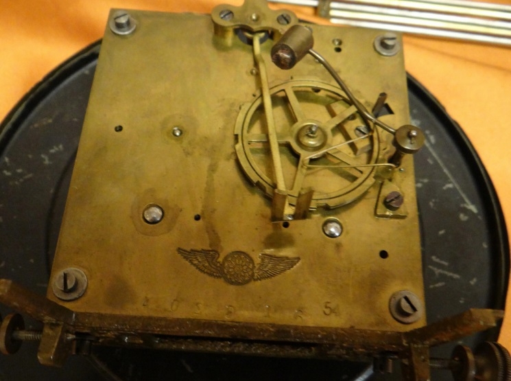

Szukając info o swoim mechanizmie, znalazłem coś takiego
Wygląda tak samo i zastanawiam się czy nie szukać też takiego w zależności który tańszy jako dawca części 😀
Trafienie na zegar Reinholda Zeunera jest niezwykle trudne. Przeznaczenie go na części zaś, to już całkowity brak szacunku dla historii zegarów z Freiburga.
