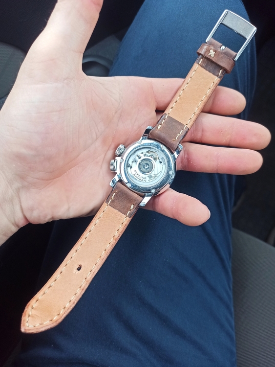

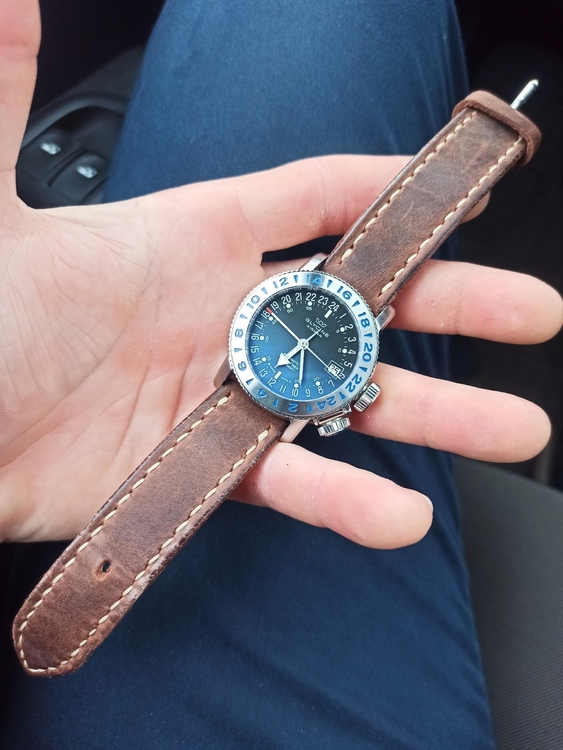

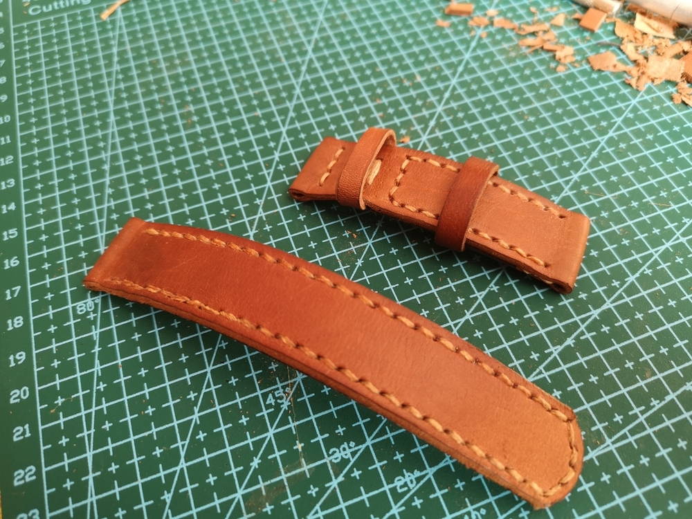

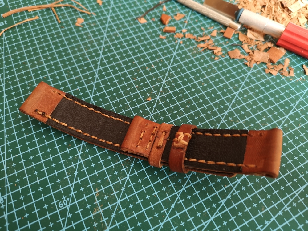

Witam,
Chciałbym pokazać swój pierwszy pasek skórzany 22mm.
Powstał ze starego paska do torebki i kawałka skórzanej spódnicy.
Nić woskwana 1mm.
Przez kontuzję nogi jestem uziemiony przez jakiś czas, w najbliższym czasie powstaną kolejne. Czekam na nowe skóry :D
Jak Wam się podoba?
Pozdrawiam,
Tomek
Na początek jest ok, mogę go na testy przytulić 😜
Jak tylko lepiej się wprawię to chętnie wyślę coś na testy :D , temu jeszcze trochę brakuje jakości i nie wiem jak taka skóra się zachowa bo jest mocno wysuszona.

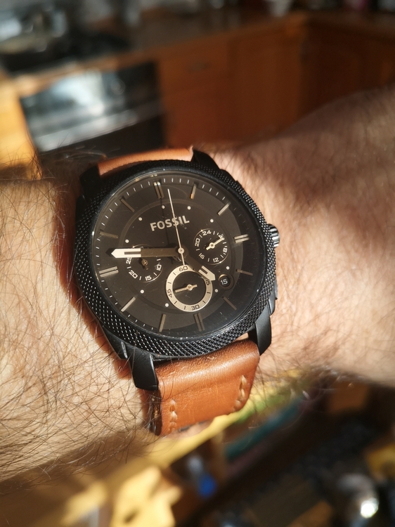

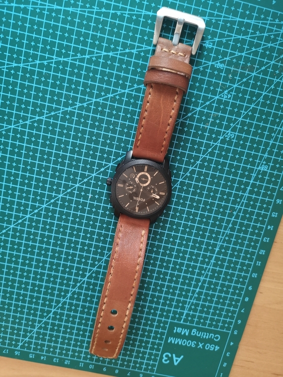

Założyłem na testy do fossila i zaczynam używać.  Przez pomyłkę założyłem krótsza część do dołu zegarka, chwilowo tak zostanie bo nie przepadam za wymiana paska.
 IMG_20210222_151051.thumb.jpg.bc794125270292c2f40ee763e3b31dfe.jpgIMG_20210222_151023.thumb.jpg.c1fd76800547a7ce822e140e02a7d7f7.jpgIMG_20210222_151018.thumb.jpg.9584b2fcd92072650dd7f17d1018677f.jpg
Chciałbym tak wykonać swój 1 pasek, dla mnie dobra robota jak na debiut. Gdybyś szukał więcej osób do testów to zdecydowanie zgłaszam akces.
Bardzo dobry start.
Też jakoś czas temu zaczynałem i mam dwie rady jakie mogę ci przekazać, które też sam kiedyś dostałem od bardziej wprawionych mistrzów "skórnictwa" na tym forum.
1. Nie szyj niczym grubszym jak 0.6mm
2. Na suchą skórę proponuje tłuszcz do skór. Działa idealnie. Jest tego duży wybór. Ja używam mink oil lub dubbin.
...resztę zrobi praktyka w rzemiośle.
Powodzenia

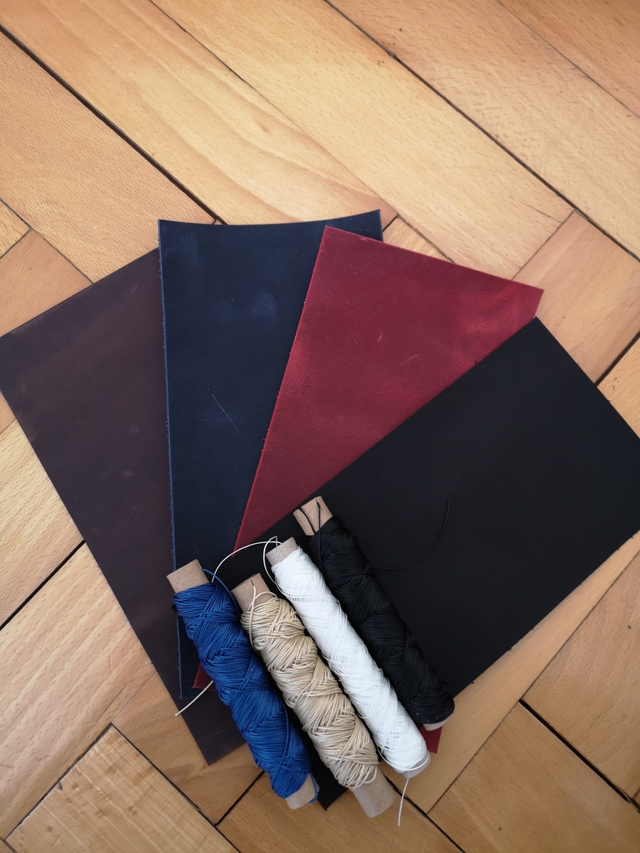

Dziekuje za pozytywne opinie, dziś przyszła paczka z nowymi materiałami. W weekend zabieram sie do pracy.

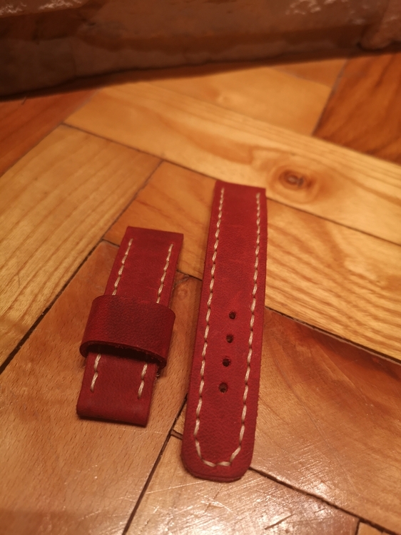

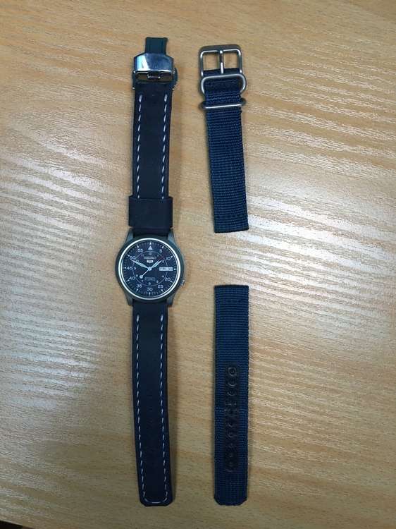

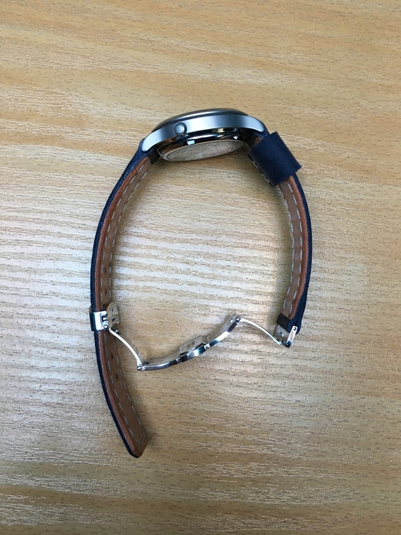

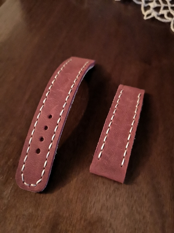

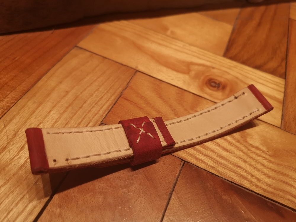

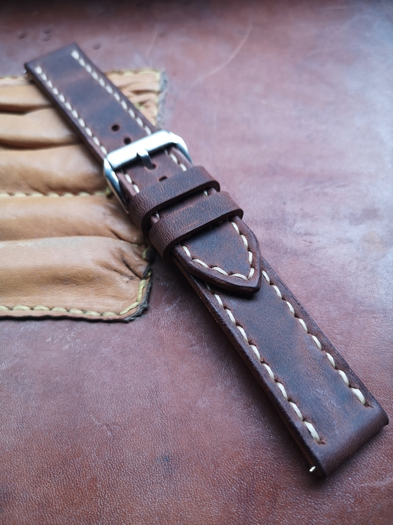

Przedstawiam mój drugi pasek wykonany z bordowej skóry crazy horse.
Pasek 20mm zwężany do 18mm, pasek wykonałem pod zapięcie motylkowe.

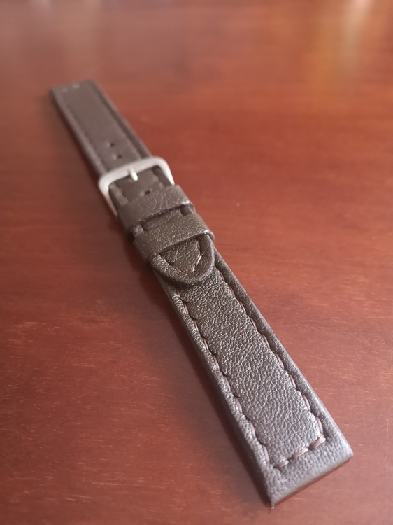

Kolejny dzien i kolejny pasek, tym razem 20mm niezwężany.

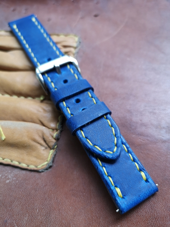

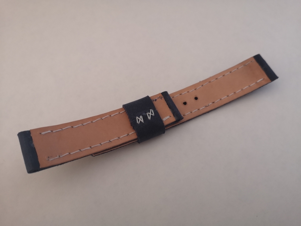

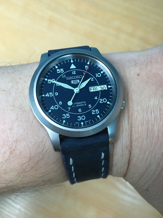

Kolejny paseczek, crazy horse w kolorze navy blue. Nić biała 0.4mm.
Pasek 18mm o wymiarach 12 i 8cm.

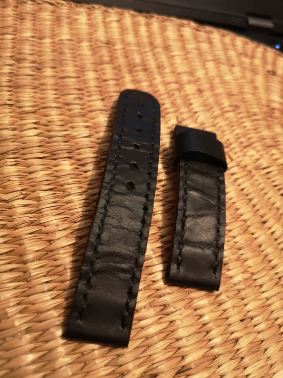

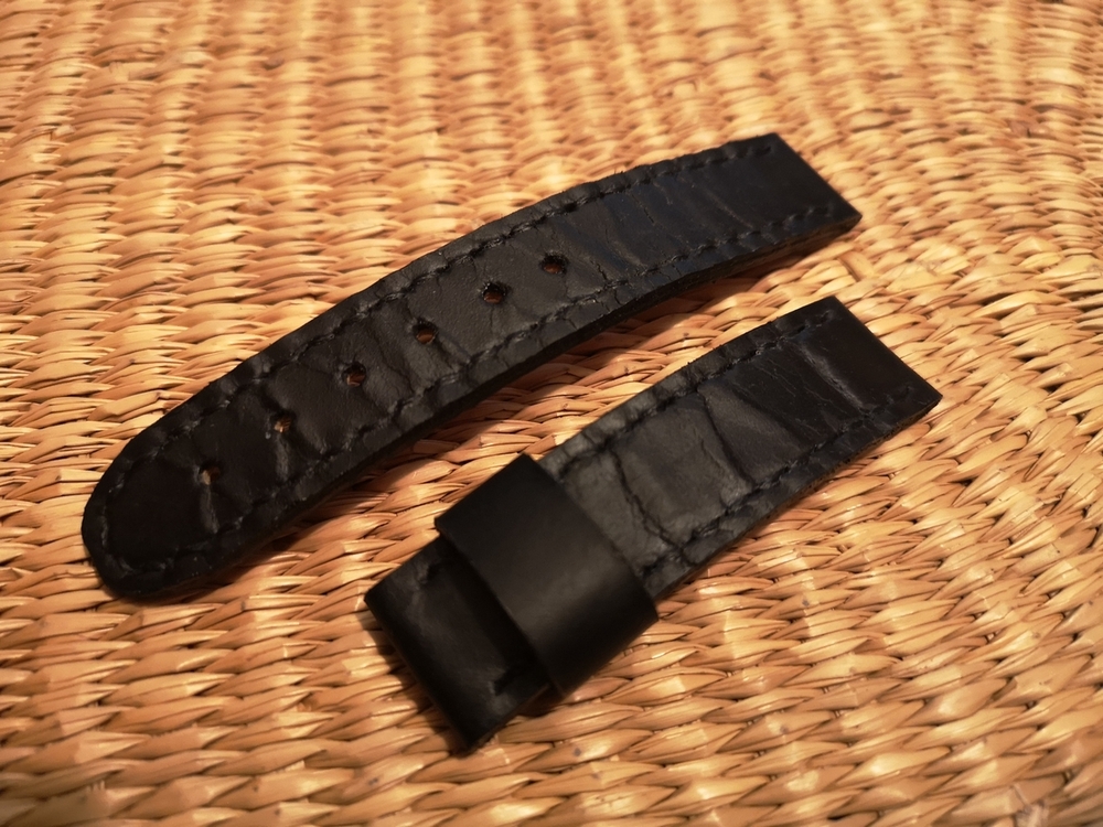

Czarna skóra crazy horse, przeszyta czarną nicią. Boki dla odmiany pomalowane na czarno 😅
Szerokość paska 20mm.

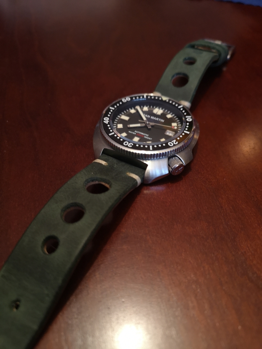

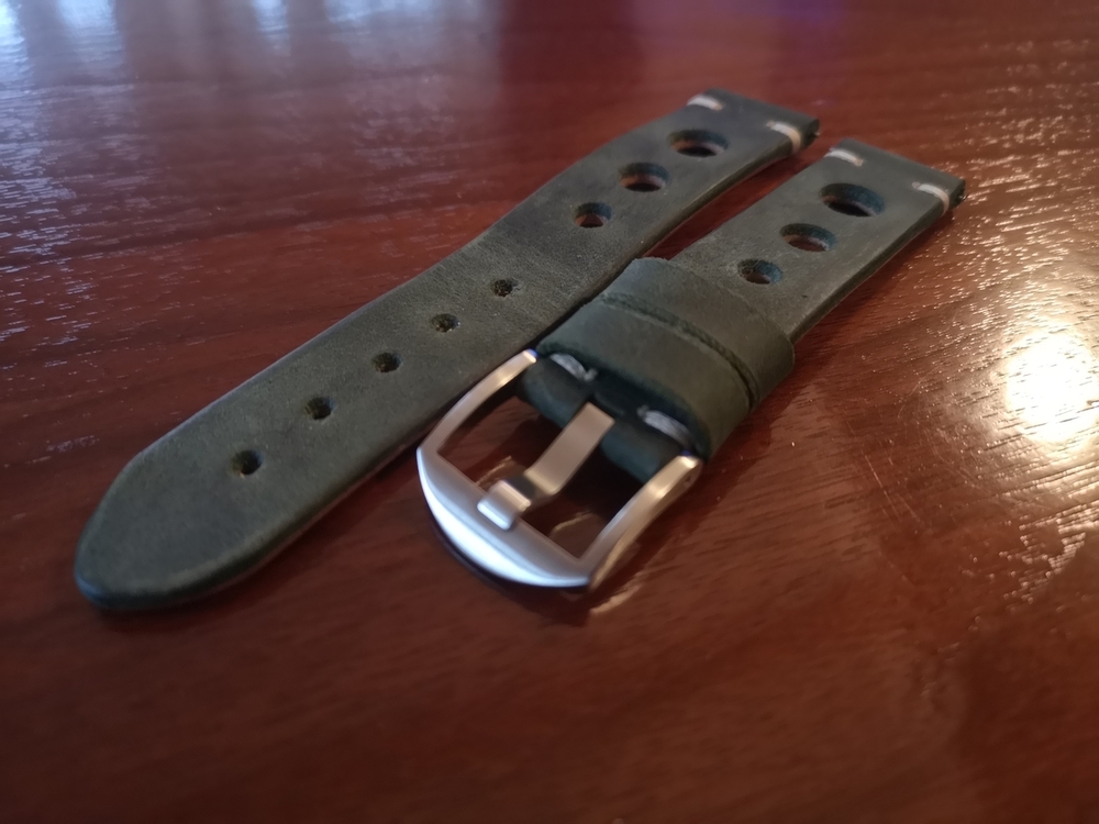

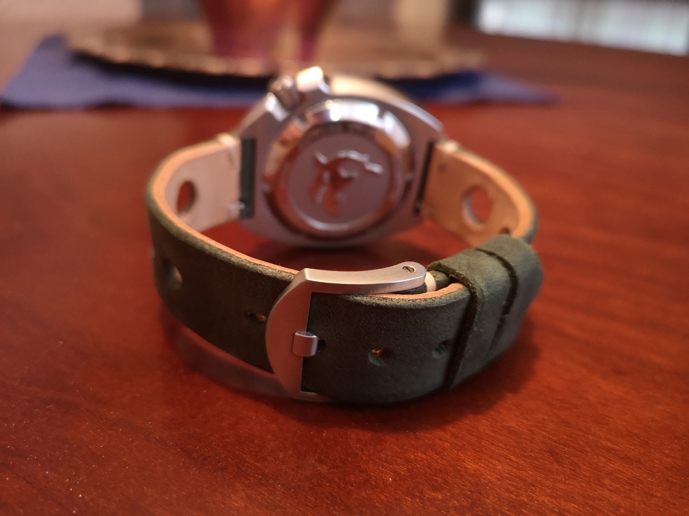

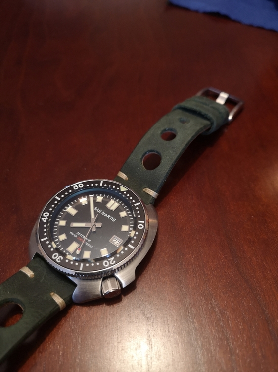

Dawno nie prezentowałem nowego paska, oto on :D
Zielona skórka crazy horse, od spodu miękka przyjemna w dotyku skóra wołowa.
Pasek lekki i przyjemny, miękki, prawie niewyczuwalny na ręku.
Jak wam sie podoba moje pierwsze rally :) ?
Tomek
IMG_20210411_181146.thumb.jpg.a80b26d5e54e0219ab0fa859db2db5bf.jpgIMG_20210411_181159.thumb.jpg.df4b68187415caa11b3b92eb59dadfdd.jpgIMG_20210411_181322.thumb.jpg.f1473769033d86f7e012b3c44bc15bc6.jpg IMG_20210411_180420.thumb.jpg.4dcce979f20d9181d5c65e4c501f80e4.jpg

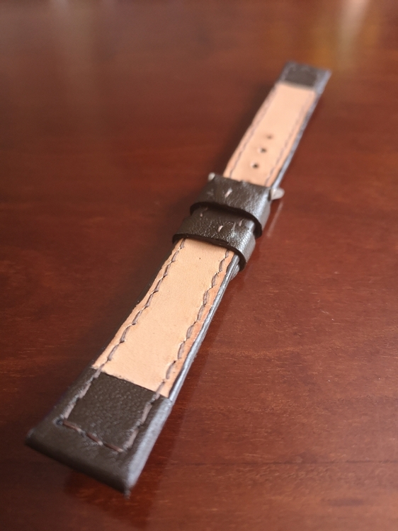

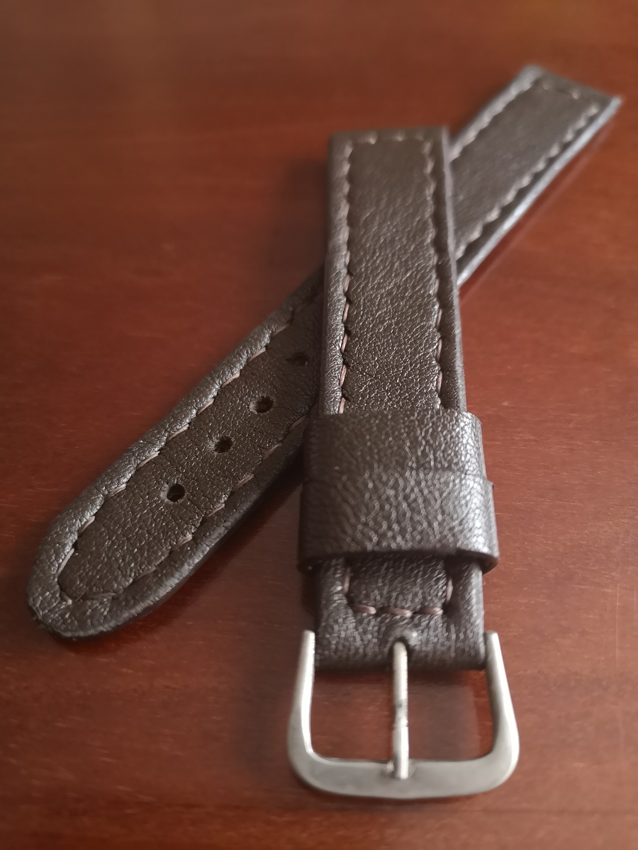

Kolejny pasek, trafi do mojego starego zegarka Gub, stąd rozmiar 18mm zwężane do 16mm.

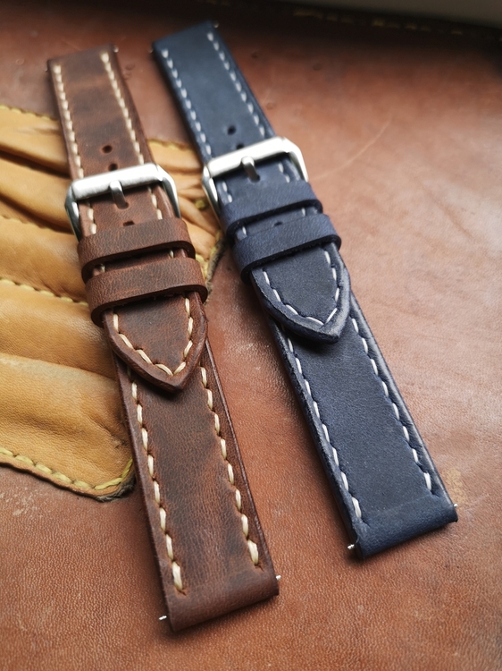

Dwa kolejne paski. Skóra crazy horse.  20mm 🙂

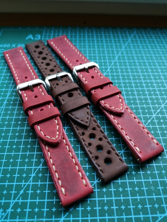

W międzyczasie kolejne paski zjechały z taśmy 😅

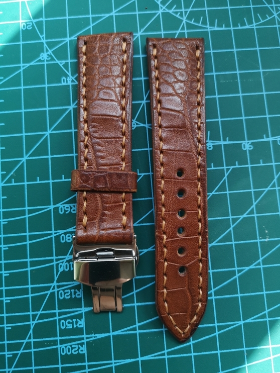

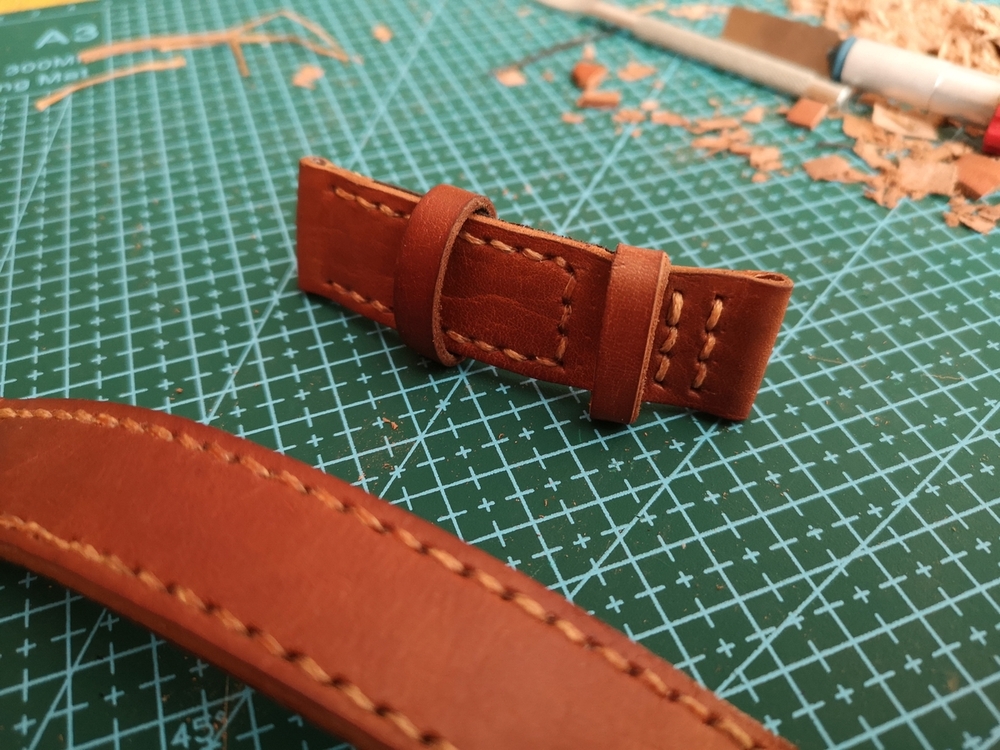

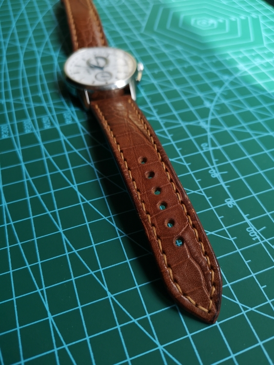

Witam ponownie :)
długo marzył mi się nowy pasek do Citizena
Udało mi się znaleźć fajną skórę wołową z motywem krokodyla.
Wczoraj wieczorem obywatel w końcu doczekał się nowego wdzianka :D
Pasek 23mm zwężany do 20mm z delikatnym pogróbieniem.
