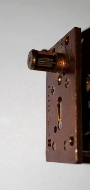

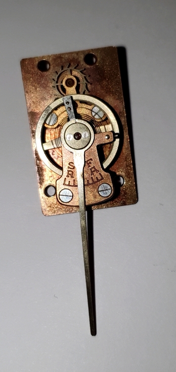

Szanowni Panowie.
Po raz kolejny zwracam się do was z prośbą o pomoc w naprawie tym razem starego hermle. Dostałem do naprawy kwadransiak, dość popularny, jednakże z dziwnym, poziomym, leżącym balansem. Poniżej wysyłam kilka zdjęć. I tutaj mam do szanownych Panów pytanie, czy mają panowie całą przystawkę lub chociaż koło wychwytowe? Chętnie również link do jakiejś aukcji, będę ogromnie zobowiązany.
Ale tę przystawkę można naprawić... nawiercić czop i po kłopocie...
Bardzo dziękuję za odpowiedź i trochę nadziei...
Ponieważ dzieli mnie kanion od mistrzów zegarmistrzostwa, gdyż jestem tylko weekendowym dłubaczem, czy mógłbyś proszę mi taki czop dorobić?
Płacę ile zechcesz, to przysługa dla kolegi, pamiątka, którą mi dał do naprawy. Po oględzinach, okazało się że gdy brud odpuścił, tryb jest luźny. Ja nie potrafię, nie mam sprzętu ani umiejętności.
3 godziny temu, kiniol napisał(-a):
OŚ!!!
załatwione...
Gotowe... ;)
