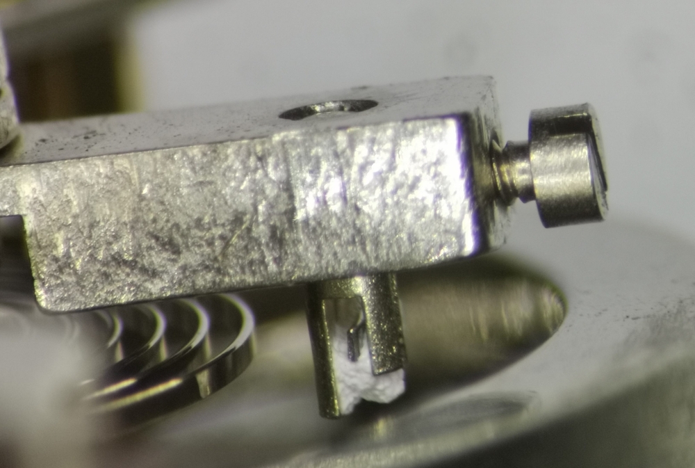

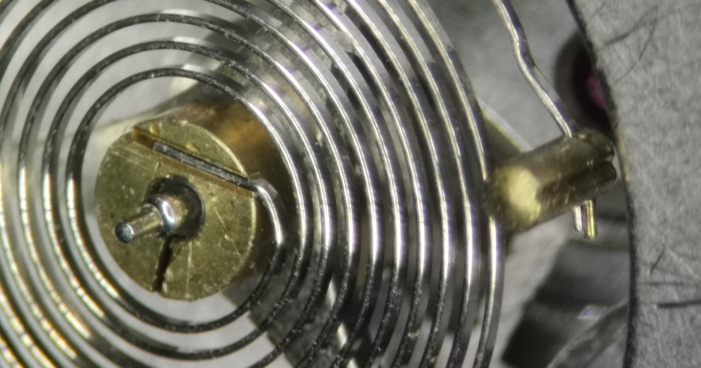

Ten temat mam w planach również, ale ponieważ koledzy już pytają, odpowiadam krótko ( ale wrócę na dłużej do tej kwestii później ). Otóż w omawianych przeze mnie przystawkach 1,2,3 i 4 post #1, we wszystkich tych przystawkach mamy do czynienia z ruchoma przesuwka ustawiania BE ( beat error ) błędu wychylenia. Proszę przyjrzeć się jeszcze raz, post #19 ( na końcu ).
Spirala jest zamocowana jednym końcem w virole'u a drugim końcem w piton'ie przy czym mocowanie w piton'ie jest albo tradycyjne przez zakołkowanie albo współcześnie zaklejone.
popatrzcie:
IMG_20210414_080859crop.thumb.jpg.df220cee686be6bdf18bdb20ec475de8.jpgIMG_20210428_143238crop.thumb.jpg.385fefe7f5e41e7850ace53af27c3716.jpg
W każdym przypadku piton jest przykręcony śrubka ( śrubeczką ) do ramienia regulacji błędu wychylenia ( BE ) mostka balansu ( coq'a ).
A teraz odpowiedz.
Czasami wykonuje regulacje zmieniając długość włosa, ale tylko jeżeli jest on zakołkowany i nie ma ruchomej przesuwki.
Z reguły długość włosa jest fabryczna i nie ma co sobie głowy zawracać jej pomiarem, chyba, ze ktoś cos pozmieniał wtedy patrzysz czy jesteś w zakresach regulacji czy nie.
 "......ustawiasz tak, aby palec przerzutnika był dokładnie w osi kotwicy ( w " momencie jej przejścia z lewej na prawa".
Dokładnie tak.
PS: Ja bede upierał się przy nazwie palec przerzutOWY.
pozdrawiam
