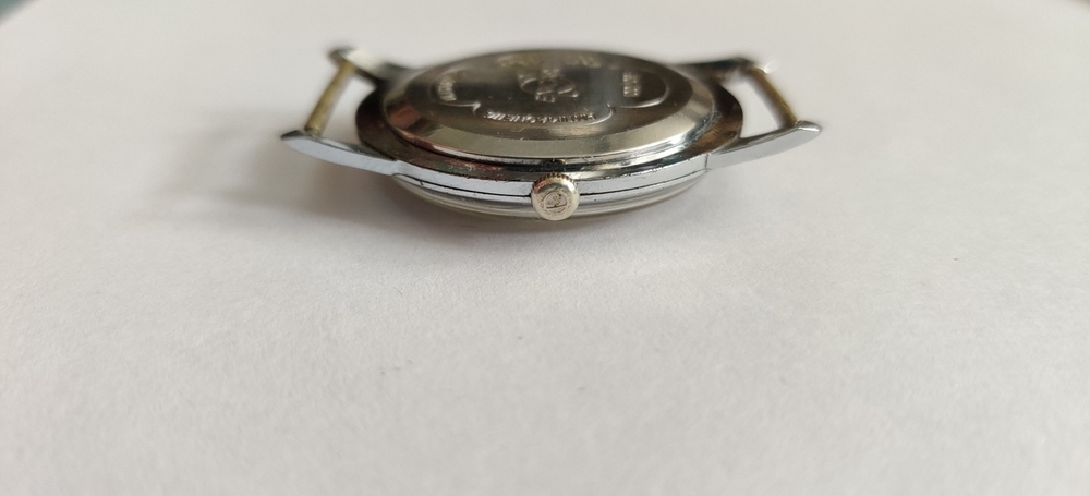

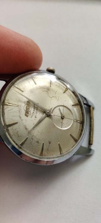

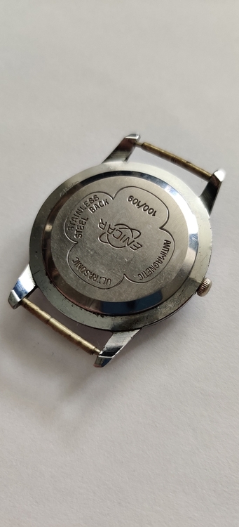

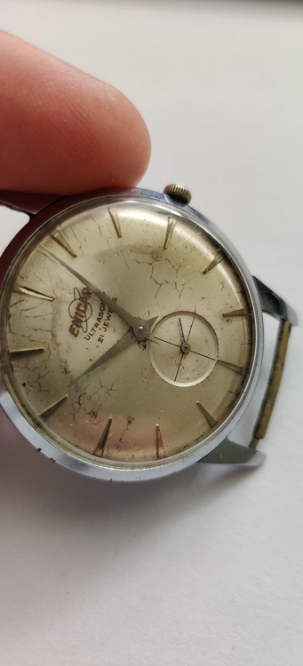

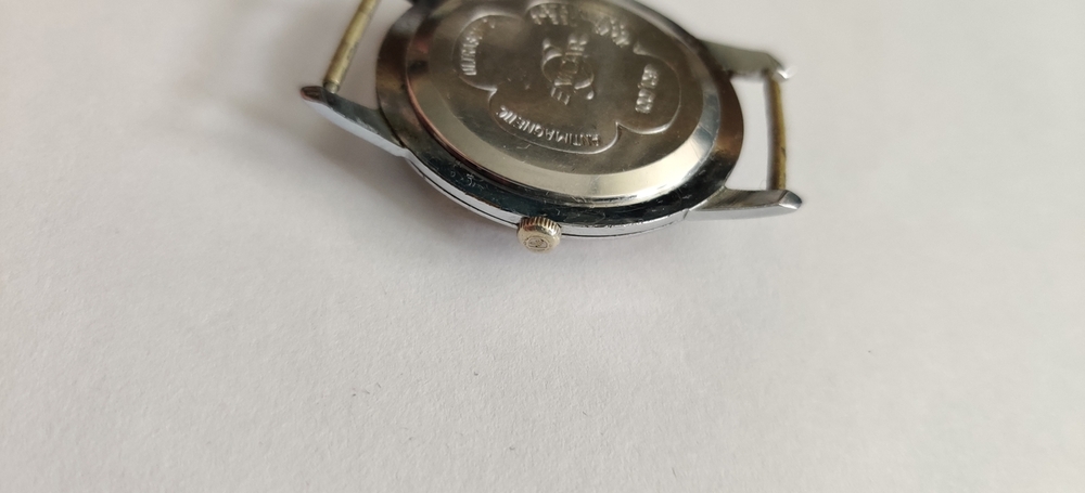

Cześć wszystkim!
Jestem nowy na forum, założyłem konto w celu zgłębienia wiedzy na temat zegarków mechanicznych i automatów które zacząłem kolekcjonować od jakiegoś czasu.
W dzisiejszym wątku chciałbym poruszyć temat modelu ENICAR Ultrasonic a konkretniej model na 21 łożyskach (Jewels).
Nabyłem ostatnio model jak na zdjęciach i trudno jest mi znaleźć podobne modele chociażby na chrono24 czy na forum.
Czy ktoś z Was widział, zna i ma więcej informacji na temat tego modelu? Standardowo spotykany jest model na 17 łożyskach.
Dodatkowo pytanie do Was co sądzicie o remoncie tarczy jak mojej? Lepiej zostawić oryginalną, podniszczoną czy zrobić remont żeby była nówka funkiel ?
Pozdrawiam serdecznie i czekam na dyskusję.
W środku masz chyba mechanizm AR1012 (http://www.ranfft.de/cgi-bin/bidfun-db.cgi?10&ranfft&2&2uswk&Enicar_1012) tylko, że na ranfft jest wersja 17j. Z moich oględzin wynika, że wersje 17j miały mechanizm w kolorze "stali", natomiast wersja 21j miała mechanizm w kolorze "miedzi".
Koperta wygląda na krzywą. Uważaj przy prostowaniu. Tarczy raczej nie odnawiaj, ale to już Twój wybór. Zegarek jest z lat 50-tych kiedy to nazwa była wpisana w logo.

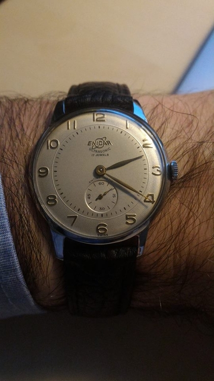

Mam również zegarek z tym nr ref. 100/109 i od niego zaczęła się "korba" do tej marki. Niestety tarcza u mnie musiała zostać poddana renowacji, bo nic nie zostało.

Wielkie dzięki za odpowiedź!;) Byłem u zegarmistrza i również odradzał odnawianie tej tarczy, i wspominał o problemie z prostowaniem koperty. Podobno jest to dość rzadki mechanizm stosowany w Ultrasonicach , zostawiłem go do czyszczenia i konserwacji. Jak się okazało trzeba wytoczyć oś balansu bo już była zajechana. Wrzucę fotki po konserwacji i filmik z działaniem. Pozdrawiam serdecznie Oskar!

Muszę jeszcze te wskazówki wymienić i tak się reprezentuje po renowacji tarczy.

Dzięki za podzielenie się swoim zegarkiem! Super ta tarcza się prezentuje, jak i cały zegarek. Czy poleciłbyś fachowca od regeneracji tarczy, i jeśli to nie problem opowiedział o kosztach z tym zabiegiem, czasem oczekiwania itp?

Może trochę późno odpowiadam, ale moja tarcza była dosłownie zajechana, nie było szans nic innego z nią zrobić. Twoja jest całkiem przyzwoita. Te zegarki to już tzw vintage, więc muszą mieć jakieś niedoskonałości. Jeśli jednak będziesz chciał zrobić, co odradzam, to na mogę podać namiar na dobrego fachowca.
