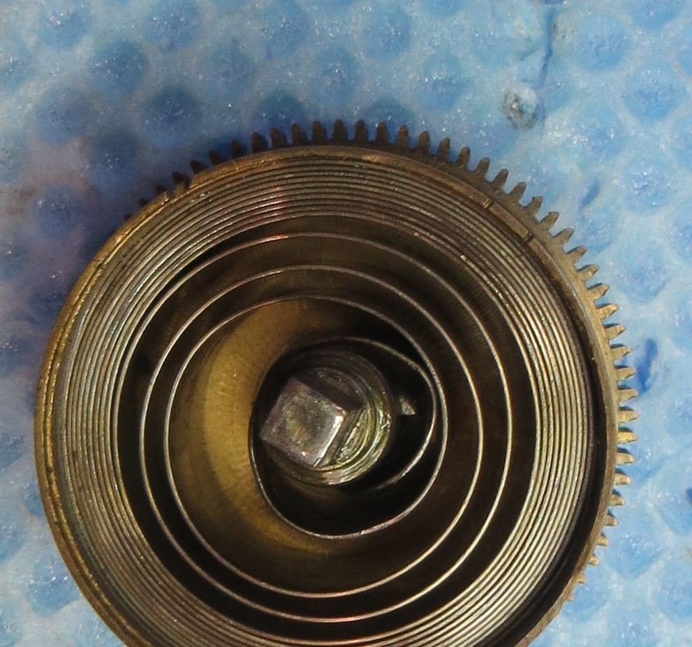

Akurat tak się składa , że bębny rozbieram , więc mogę pokazać co mogło u kolegi Mrzon stać .
Widać na zdjęciu , że haczyk na ośce , nie ma szans by złapać za otworek sprężyny.  Jeśli mu się uda , to często po dwóch , trzech pokręceniach kluczykiem , sprężyna spada.
Widać , że kiedyś sprężynę zmieniano , ale nie zwrócono uwagi , jak haczyk ją zaczepia .
Tu akurat , nie ma żadnych uszkodzeń sprężyny , poza tym , że muszę jej początek ładniej dogiąć
