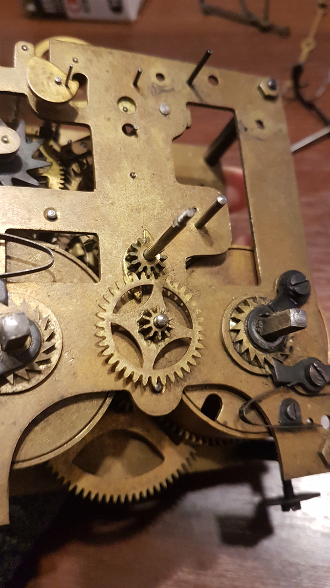

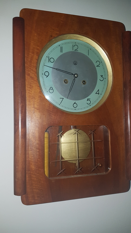

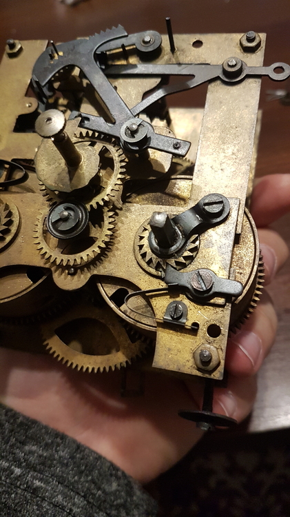

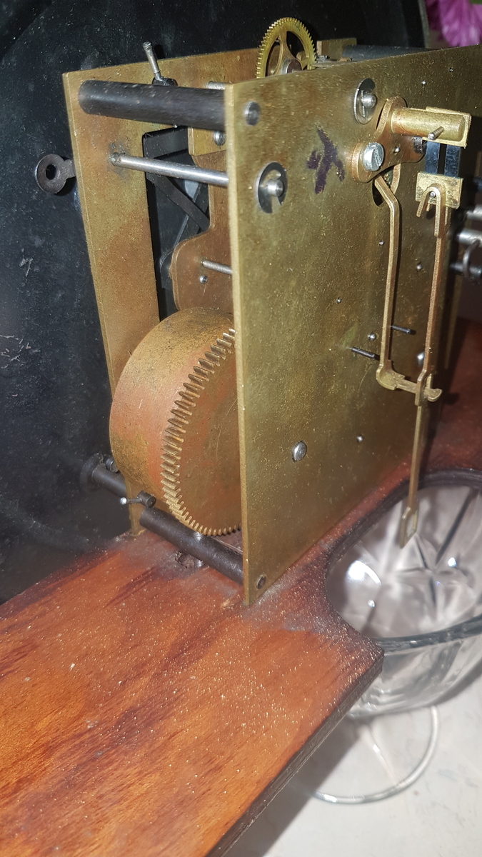

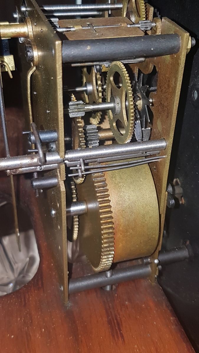

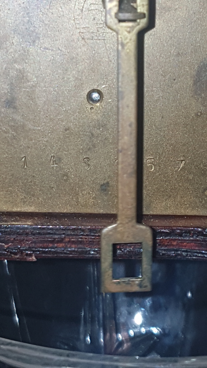

Od dłuższego czasu patrząc na wahadłowego metrona wiszącego w jednym z pokojów u moich rodziców wiedziałem, że zbliża się moment w którym zdejmę go ze ściany i zmierzę się z jego stanem technicznym.
Pracował nieprzerwanie od kilku lat, gdy trafił do nas uratowany przed wyrzuceniem z jednego domostwa.
Zanim został powieszony na ścianie przeszedł czyszczenie i uruchomienie w zakładzie zegarmistrzowskim.
Dziś czara się przelała- byłem świadkiem braku bicia o godzinie 14:00 mimo iż osobiście nakręciłem zegar dwa dni temu.

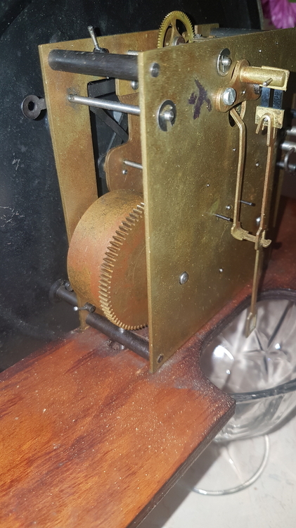

Kontrola sprężyny potwierdziła napięcie zupełne,  więc już przy wieczornej kawie zegar został zdjęty ze swojego miejsca i przejąłem nad nim pełną kontrolę.
Wstępna moja ocena stanu mechanizmu potwierdza przypuszczenia, że zegarmistrz główny nacisk przy swoich pracach dał na "uruchomienie" a mniej już skupiał się na kwestii "czyszczenia" mechanizmu..
Przed rozmontowaniem mechanizm wygląda tak jak na poniższych zdjęciach :
Edytowane przez zadra

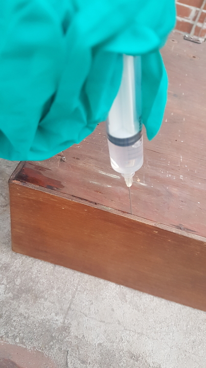

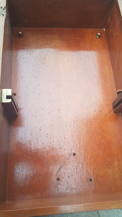

Po prostu jest suchy jak pieprz ...
Czasem lepiej powiedzieć coś, nie mówiąc NIC!  🤔

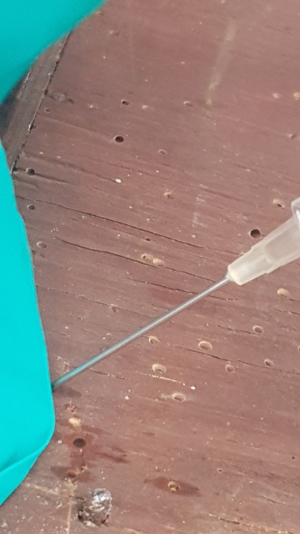

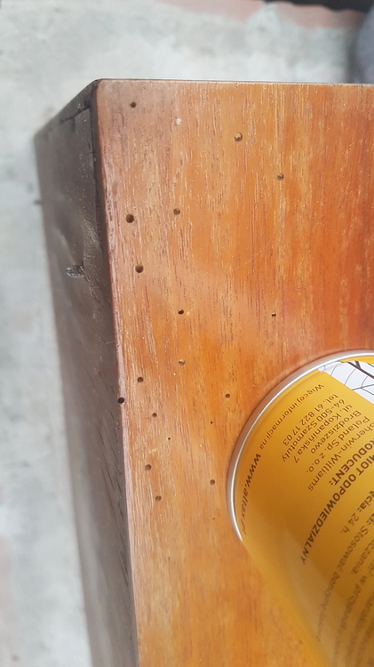

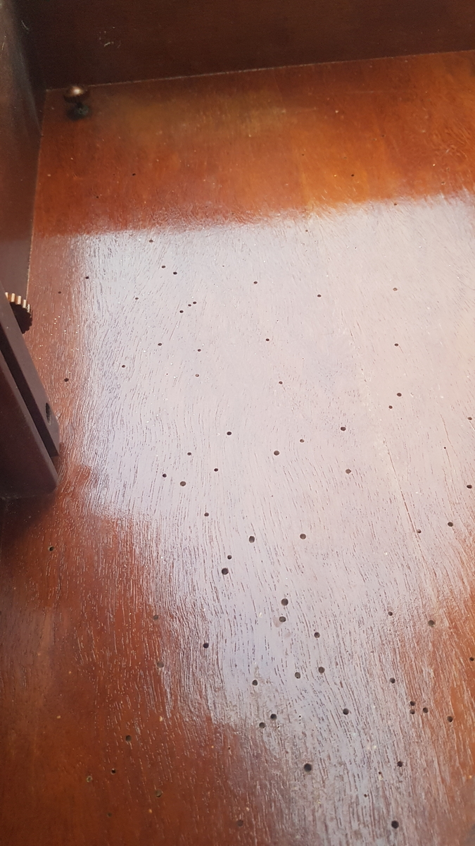

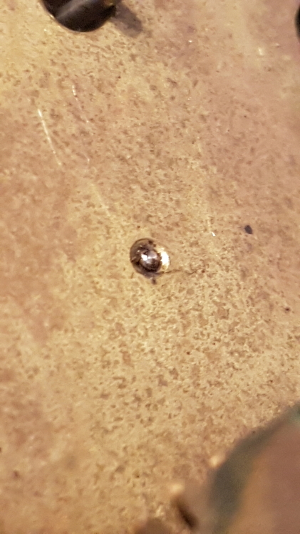

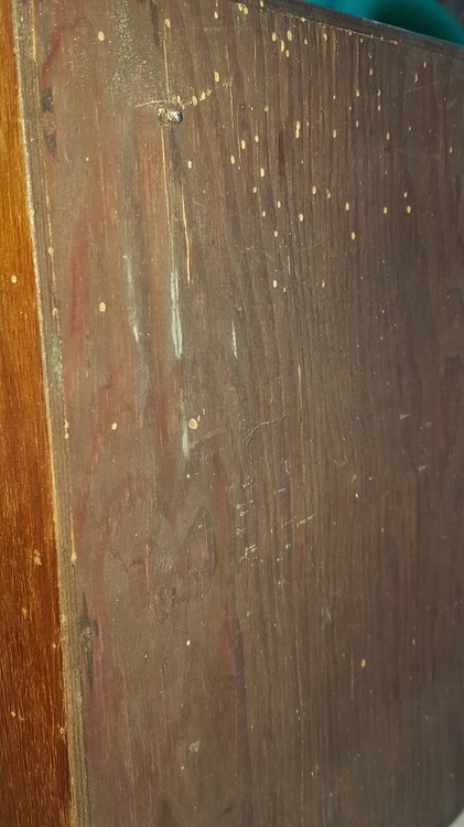

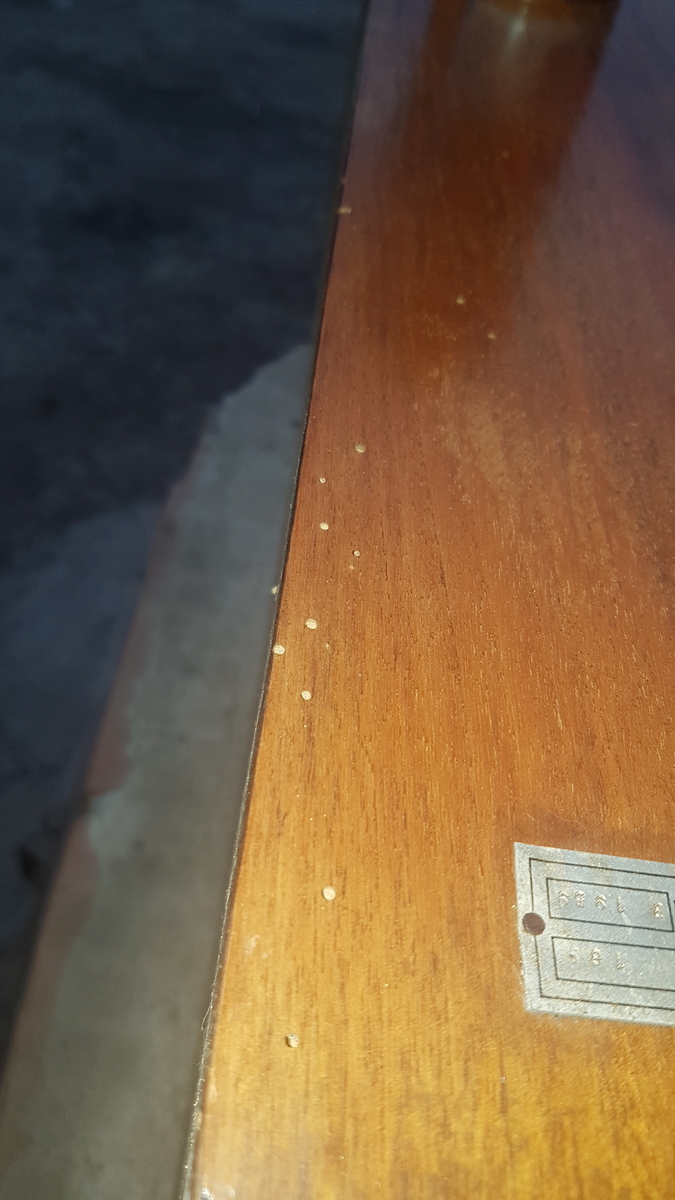

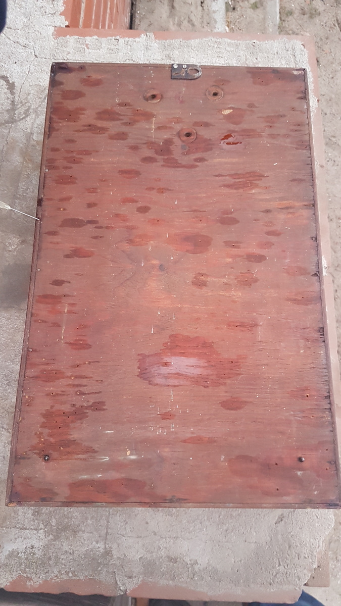

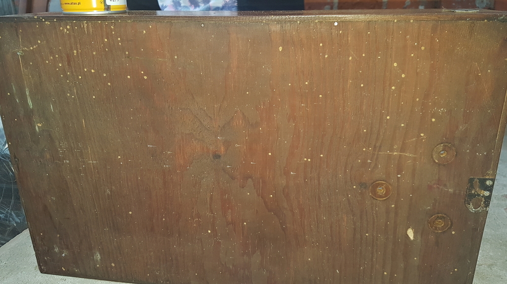

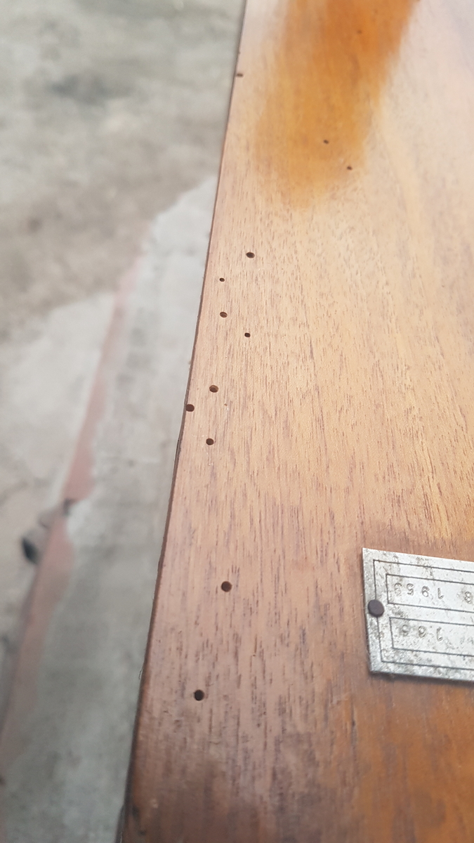

Napisałem, że przejąłem kontrolę... No nie zupełnie.

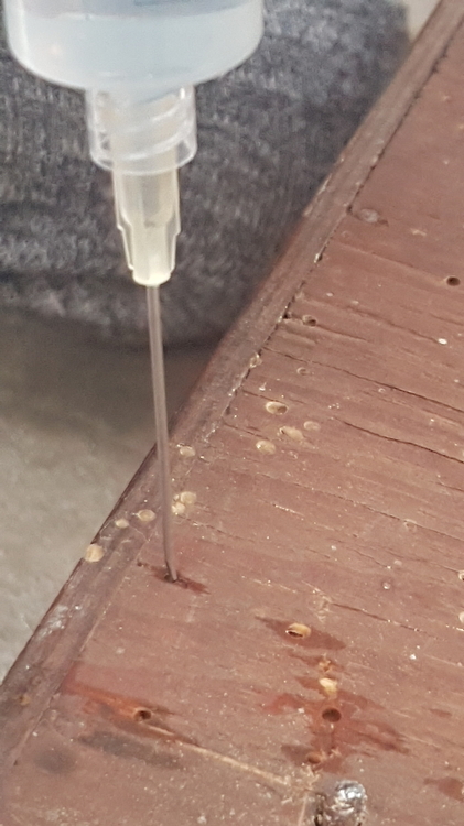

Nad większą częścią  - tą reprezentacyjną (wczesny PeeReL 😁  ) kontrolę nadal mają nieproszeni goście,  ale jakoś się musimy dogadać,  bo jak się nie dogadamy,  to kogoś szlag trafi..
Mój znajomy często powtarzał, że jak ktoś zaczyna zbyt głośno się zachowywać, to wystarczy "mu polać" i już niedługo będzie spokojniejszy.
Zatem polewamy..
jeszcze więcej polewamy..
I na końcu otrzymujemy zalaną biedronkę  😊 i do tego jeszcze korzystając z ładnej pogody oraz dostępnego pędzla przeleciałem po powierzchni ze wszystkich stron altaxem - tak dla pewności..
Teraz już tylko kwarantanna..
3x worek na śmieci i do piwniczki aby sobie odleżało ..

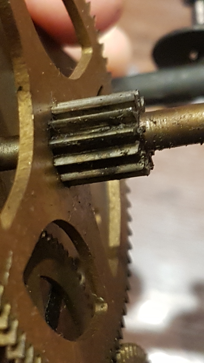

Godzinę temu, LESKOS napisał(-a):

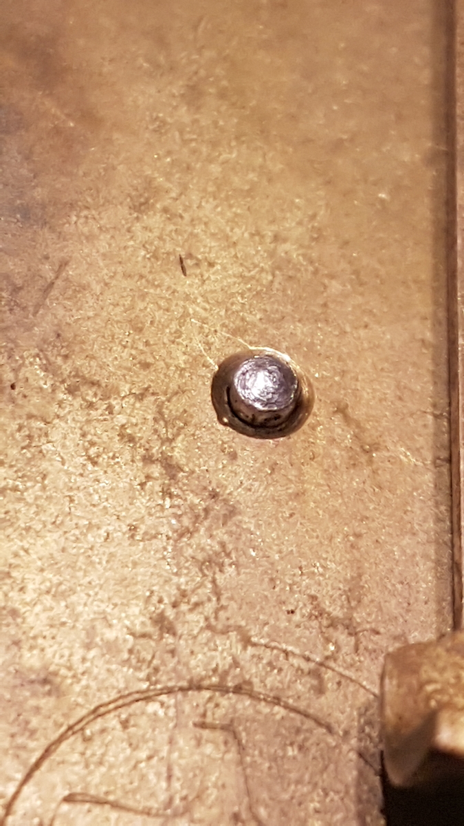

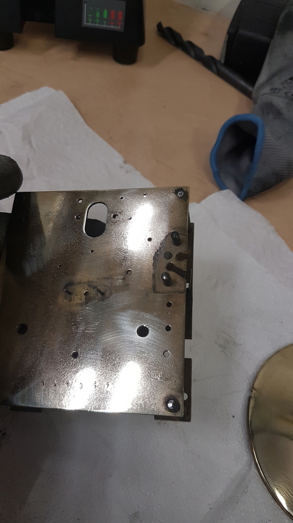

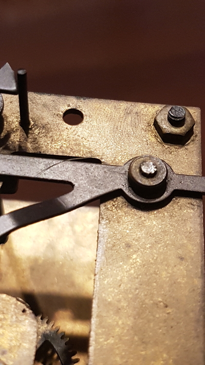

Nie wypada po prostu zalać wężydeł olejem- jak już jest na wierzchu, to rozbiorę na tyle na ile się da, wyczyszczę jak umiem i na czysto złożę smarując lekko gdzie-niegdzie.
Muszę jeszcze pozbyć się farby z kilku elementów,  które na przestrzeni lat zostały "upiększone" , ale to z czasem chyba da się ogarnąć.

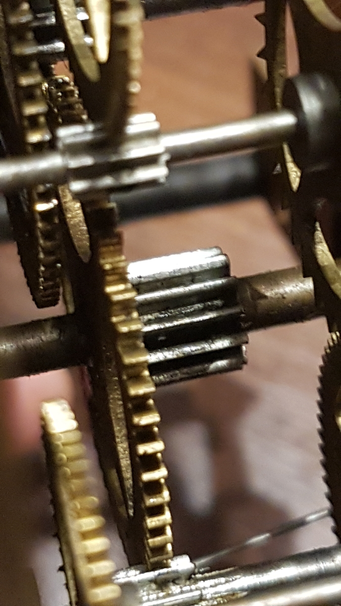

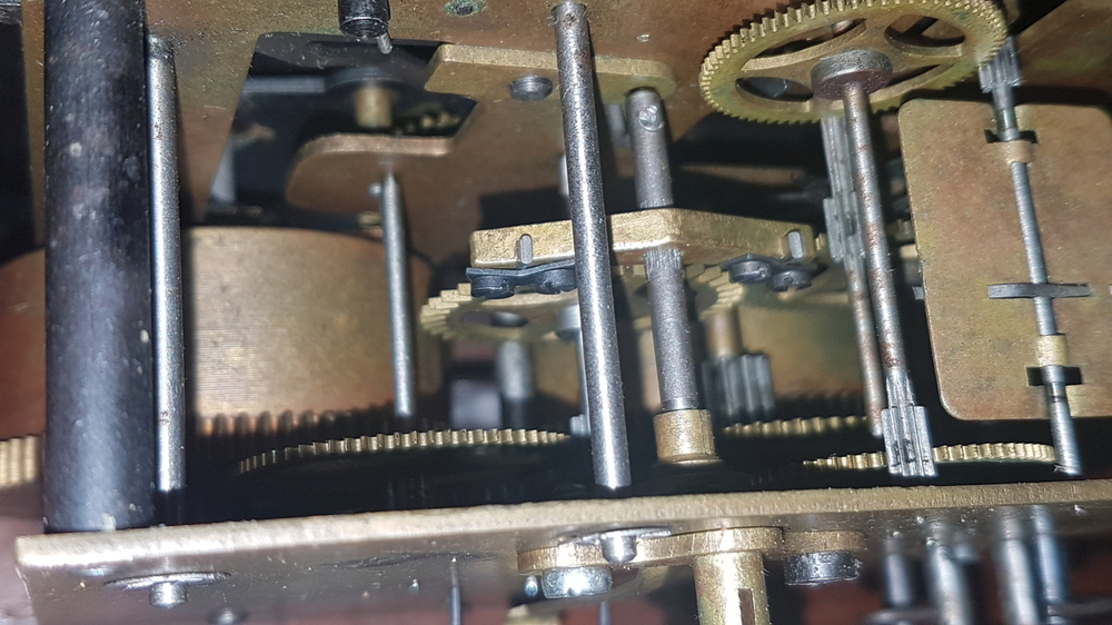

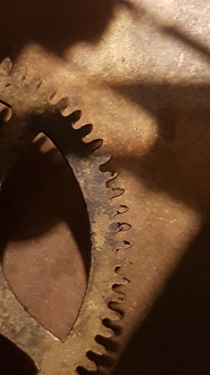

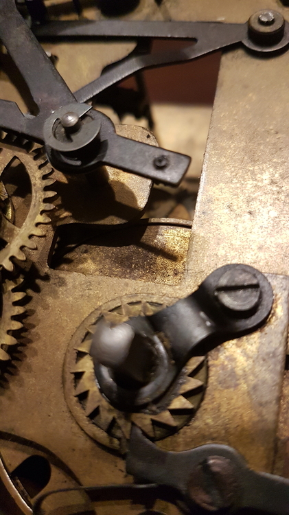

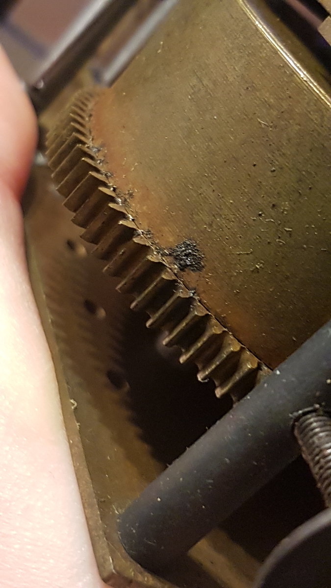

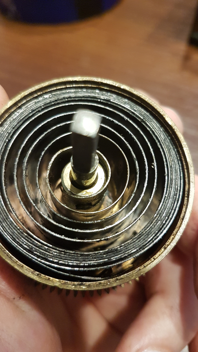

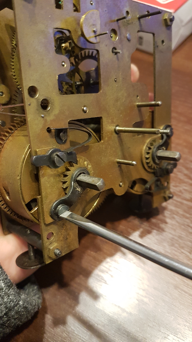

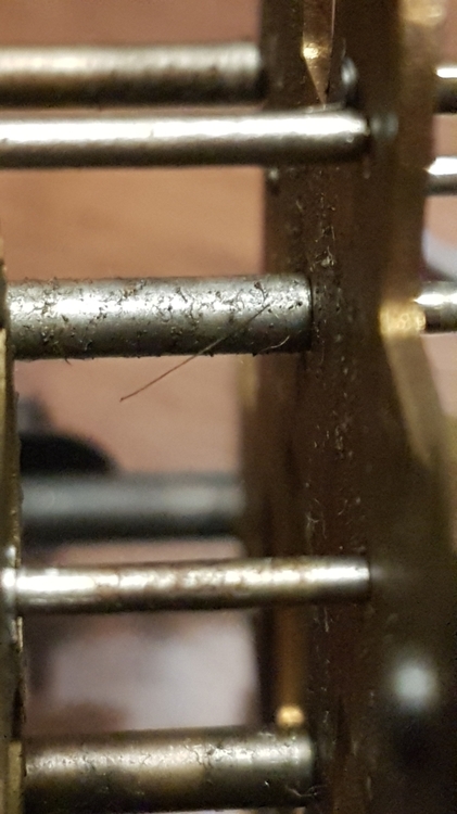

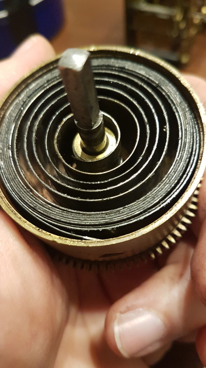

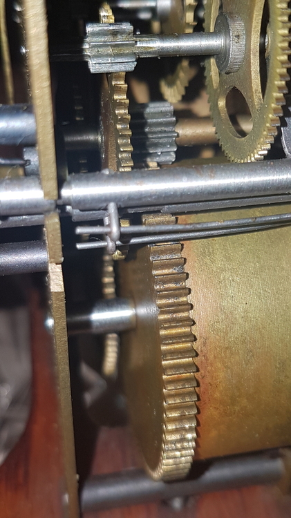

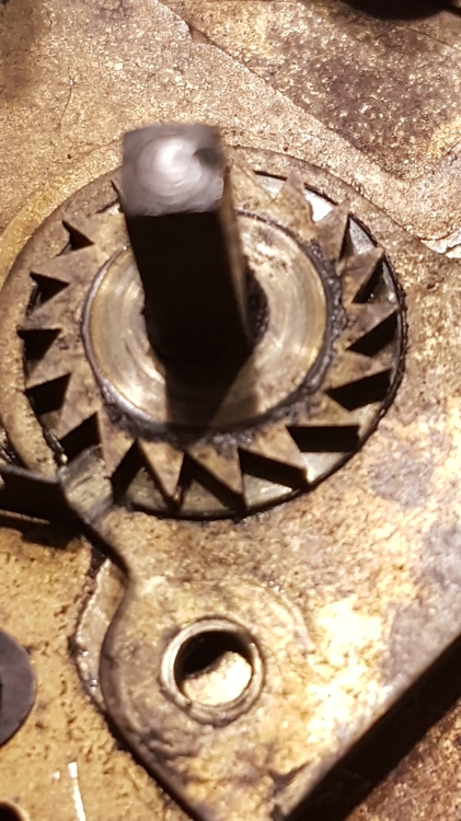

Zacząłem dobierać się do mechanizmu  - jak w większości przypadków również tu mechanizm był strasznie brudny a dodatkowo jak kolega wspomniał wyżej strasznie suchy.

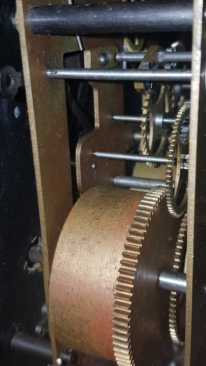

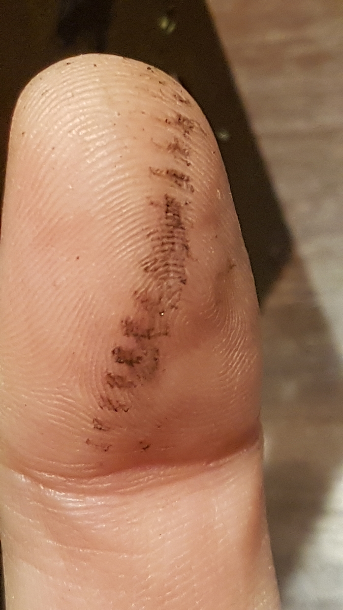

Po wyjęciu bębnów że sprężynami spróbowałem palcem zastąpić napęd od sprężyn.
Sekcją chodu jeszcze można było palcem z dużym trudem pokręcić , natomiast sekcja bicia stawiała bardzo duży opór.
Aż zdziwiło mnie, że jeszcze działało "jako - tako"..
Palec po pokręceniu kołami przekładni również wskazuje na kiepski stan mechanizmu..

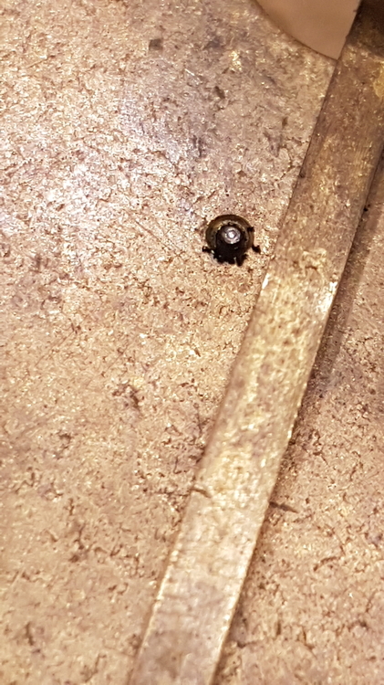

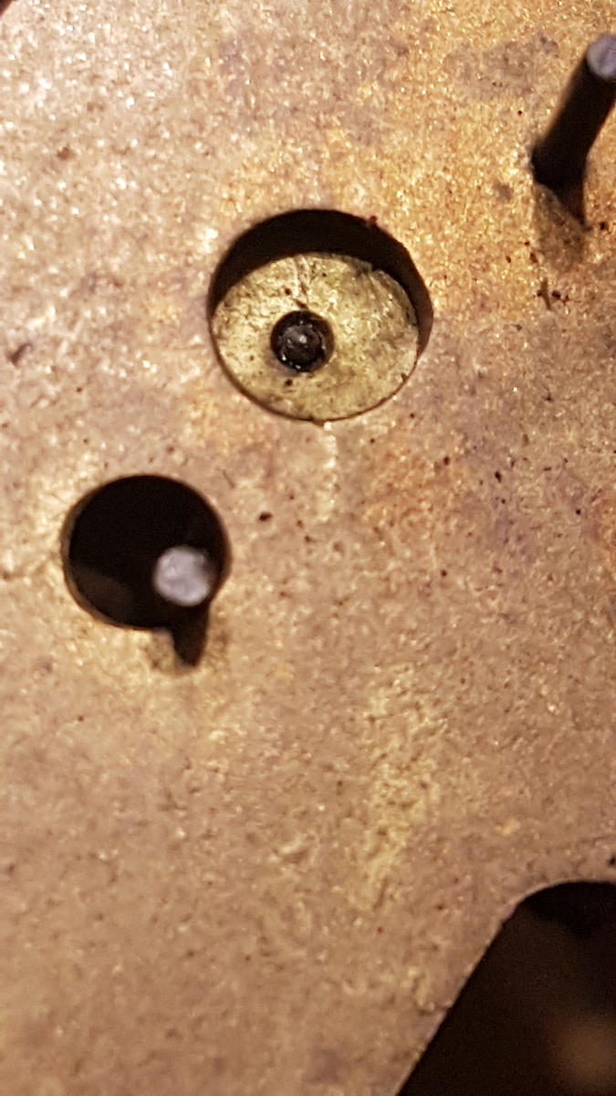

Krótkie spojrzenie na płyty, zwłaszcza na wężydła i widoczne czopy osi ..
No cóż.. pustynia i to ta najgorsza - z całym tym zaschniętym syfem..
To nie był dzień w którym zająłem się mechanizmem - on jeszcze poczeka na swoją kolej.

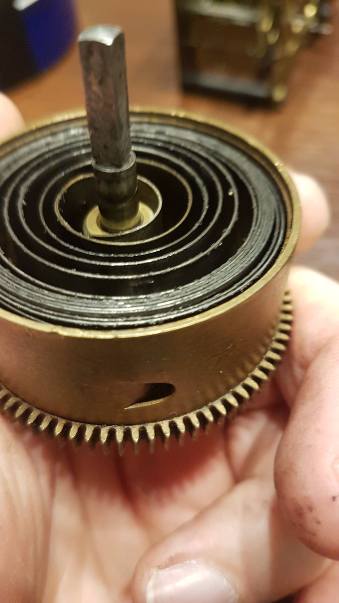

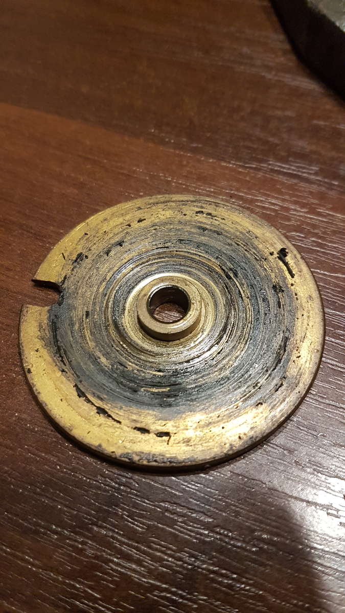

Skupiłem się w szczególności na bębnach sprężyn  - sprężyny są już po czyszczeniu.
Należało im się, bo ich wygląd był spójny ze stanem mechanizmu:
Dziś zostały wyczyszczone.
Sprężyny dostały pakiet ochronny składający się z suchej powłoki teflonowej, dalej również sucha powłoka do dużych obciążeń z dodatkiem MOS2.
Na koniec, przed montażem uzupełnię jeszcze pakiet smarujący wykorzystując specjalny smar używany do smarowania łańcuchów i elementów mocno obciążonych i wolnobieżnych.
W związku z tym, że to zegar z własnego podwórka nie boję się robić takich doświadczeń 😁

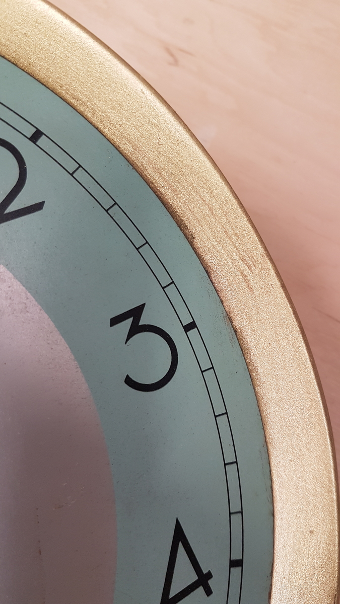

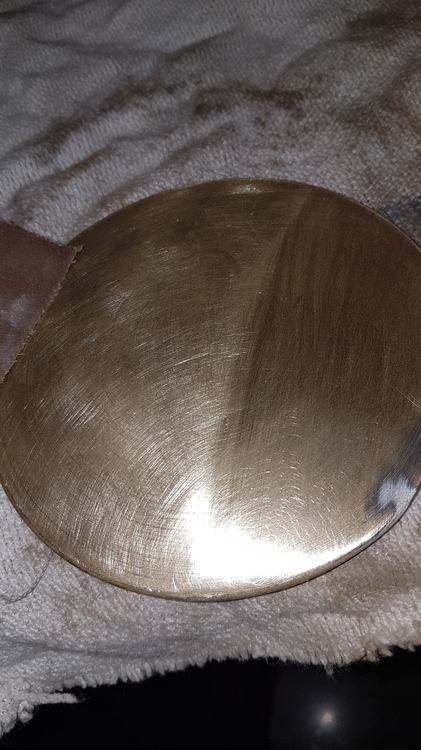

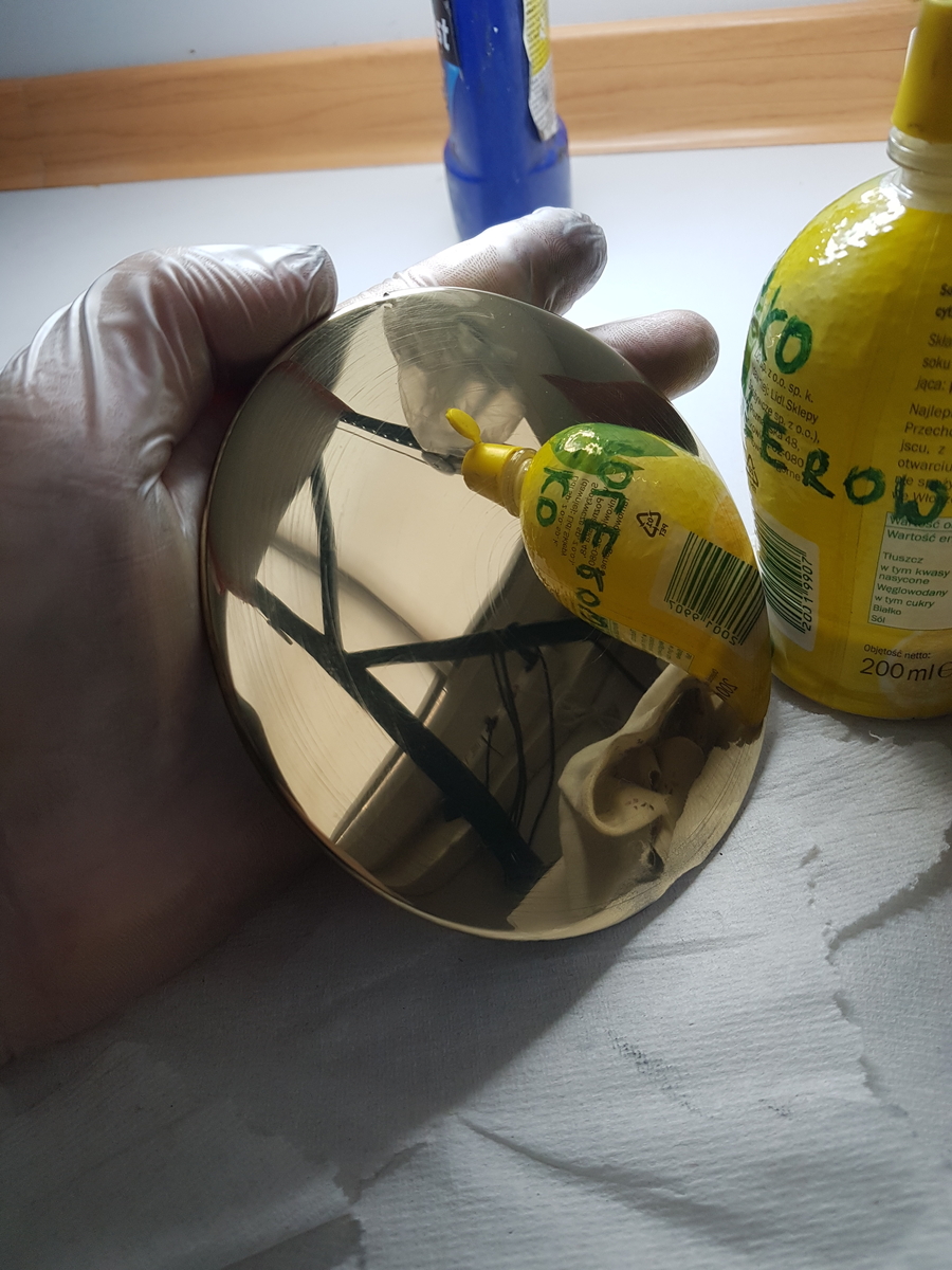

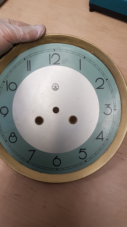

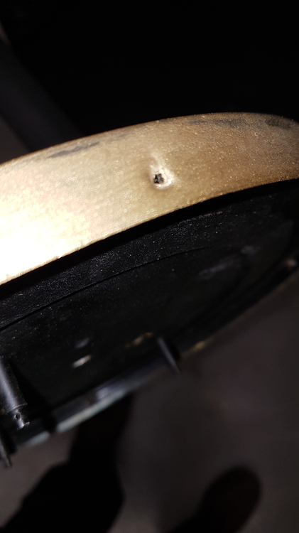

Dodatkowo skupiłem się na elementach związanych z wyglądem i zacząłem czyścić soczewkę wahadła z nałożonych warstw złotolu.
Ktoś nieźle się napędzlował ale z mizerny skutkiem..
Tak soczewka jak ozdobny zewnętrzny ring tarczy (można ją nazwać "lunetą" ? ) były kiedyś grubo wysmarowane warstwą farby.
Na dzień dzisiejszy soczewka powoli dochodzi do siebie..

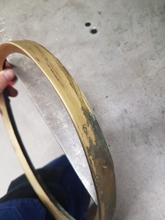

Na razie największym problemem stał się demontaż tego pierścienia "lunety" dookoła tarczy zegarowej.
Fabrycznie zamocowany .. jakby to nazwać " na przebitkę " do podstawy tarczy zegara.
Nie obyło się bez lekkiego podginania i wymuszonego "odpuszczenia" 62 lata temu połączonych elementów.
Na szczęście udało się je rozdzielić w taki sposób, że po wyczyszczenie farby z ringu uda mi się (mam nadzieję) złożyć wszystko w całość.

Super :)
Pięknie kolega pokazał i opisał , tak że wszystko jest jasne dla każdego.
No i faktycznie , to najlepszy moment i najwyższy czas na czyszczenie , bo gdyby dalej chodził , to długo już by nie pochodził . ( zajechałby się )
Ps. .. a z sekcją bicia , to jestem ciekawy , jak Kolega posmaruje . Bo zwykle , to ona ciężko chodzi , jeśli chodzi o dolne przełożenia - te przy bębnie . Te wyższe - przy wiatraczku , to zawsze leciutko . Mały opór na nich i bicie nie rusza , lub bije za wolno .  Czasami bywa odwrotnie i zegar bije za szybko .

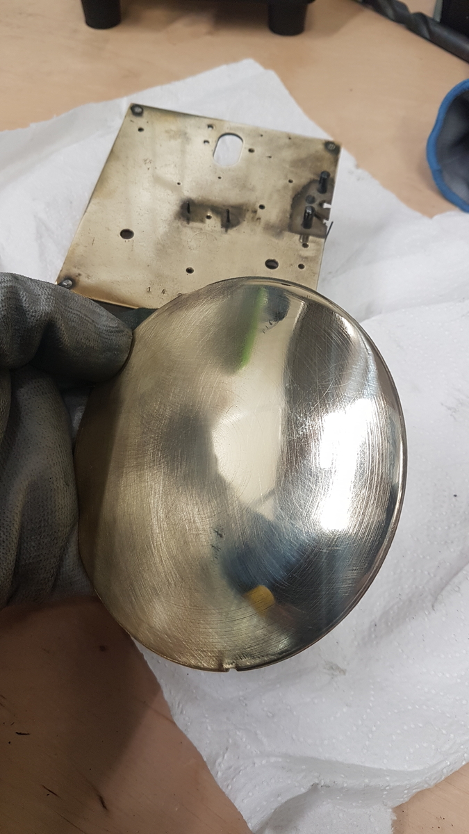

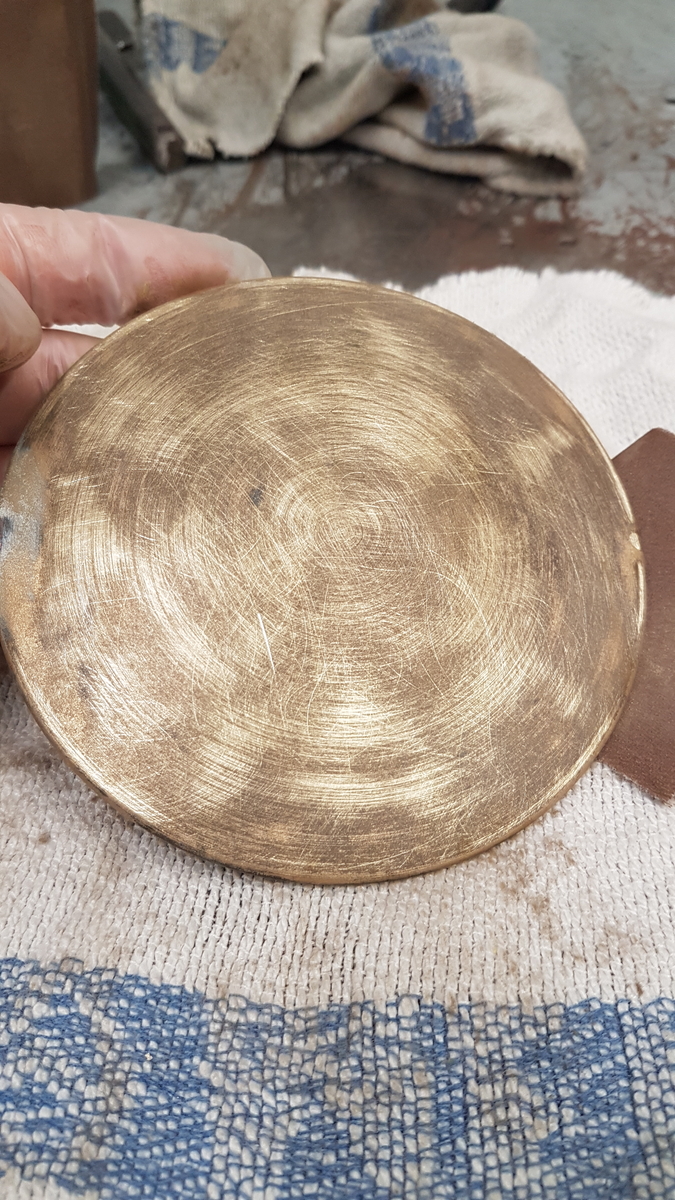

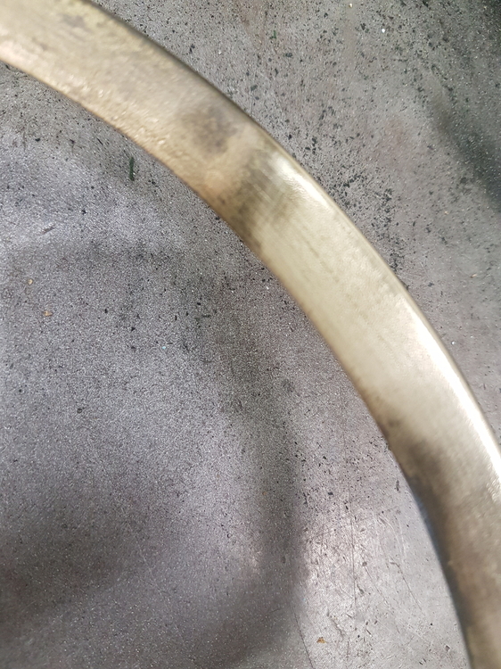

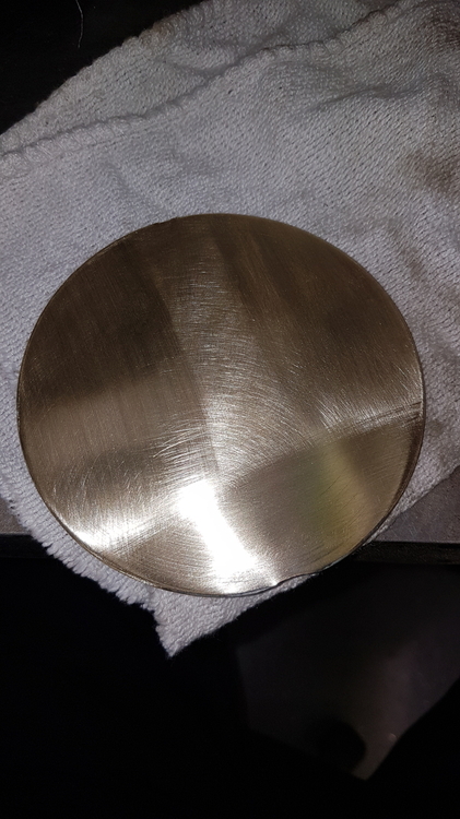

Soczewka do WYPOLEROWANIA - straszne rysy !!!!  🥴
4 godziny temu, LESKOS napisał(-a):
Te straszne rysy to efekt moich działań..
Wcześniej Panowie właścicielowie zamalowali soczewkę grubiutko kilkuwarstwowo złotolem który już został przeze mnie zdjęty a fotki które wstawiłem pokazują już proces wyprowadzania soczewki z głębokiej du...y
Pierwsze zdjęcie soczewki to stan bezpośrednio po usunięciu farby - wyraźnie widać okręgi osiowo rozmieszczone od centrum do krawędzi zewnętrznej soczewki.
Te rysy to pozostałość obróbki fabrycznej.
Dalsze zdjęcia, to już moja zabawa z papierem ściernym ...
Ryski są ale coraz mniejsze..
Pracuję RĘCZNIE nad tym, żeby zniknęły zupełnie.
Potrzebuję jeszcze czasu, aby wyprowadzić na tip-top  bo nie tylko zegarkami żyję - zegarki są raczej z boku i dodatkowo nie przynoszą a raczej ujmują pieniądze z kieszeni.. 😊
Ok, ale farbę z mosiądzu zdejmujemy najlepiej zmywaczem powłok lakierowych( do kupienia w marketach budowlanych) . Po prostu mniej roboty...
Co do „rys fabrycznych” to ślady po wyoblarce czyli w zasadzie tokarce z oprzyrządowaniem do wyrabiania  miseczki soczewki. Można poszukać na youtubie jak taki proces wygląda. Te „rysy” są szlachetne i ich nie usuwamy 😉
Najlepiej w tej chwili kupić wełnę stalową granulacji 0000 i delikatnie ręcznie polerujemy . Na koniec możesz pastą polerską, albo pastą do zębów,  z odrobiną szarego popiołu.
Co do kosztów to mogę powiedzieć że takie hobby wybrałeś, że jako pasjonat ZAWSZE będziesz dokładać 🤪, a im dalej w las tym więcej drzew...
A co do czasu to masz jak wszyscy prawie tu... (wyłączając emerytów i zegarmistrzów w naszym gronie😄🤭
Powodzenia w polerowaniu. To nic trudnego ...

W dniu 2.09.2021 o 06:27, LESKOS napisał(-a):
zbyt późno przeczytałem,  ale wiadomo, że facet zazwyczaj najpierw robi a później czyta instrukcje  😊
Moje szlachetne rysy trochę straciły na szlachetności  - popróbowałem lekko spolerować i nadal je widać 🙂
Płyty również się zrobi..
- będzie poprawione w kolejnym tygodniu bo weekend spędzę przy drzewach.. ✂️

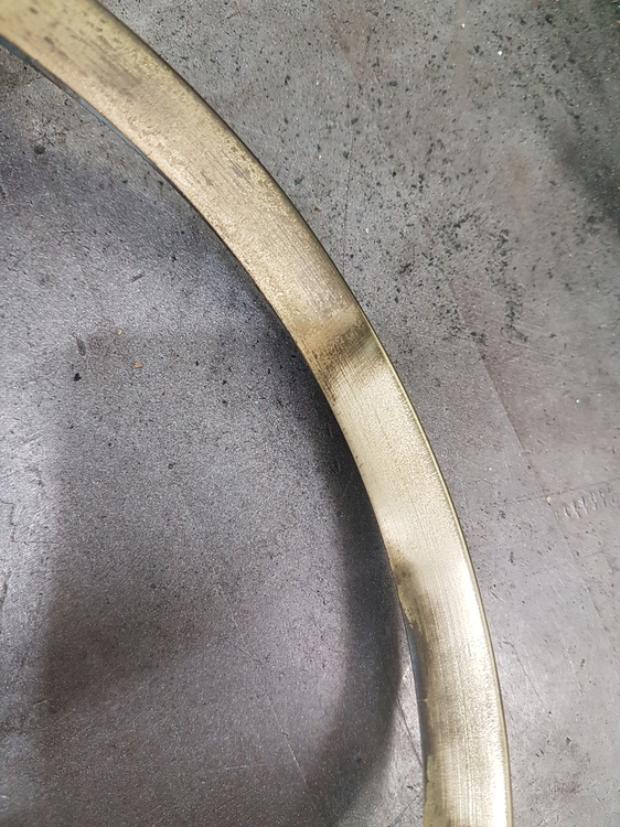

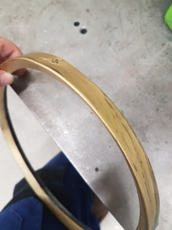

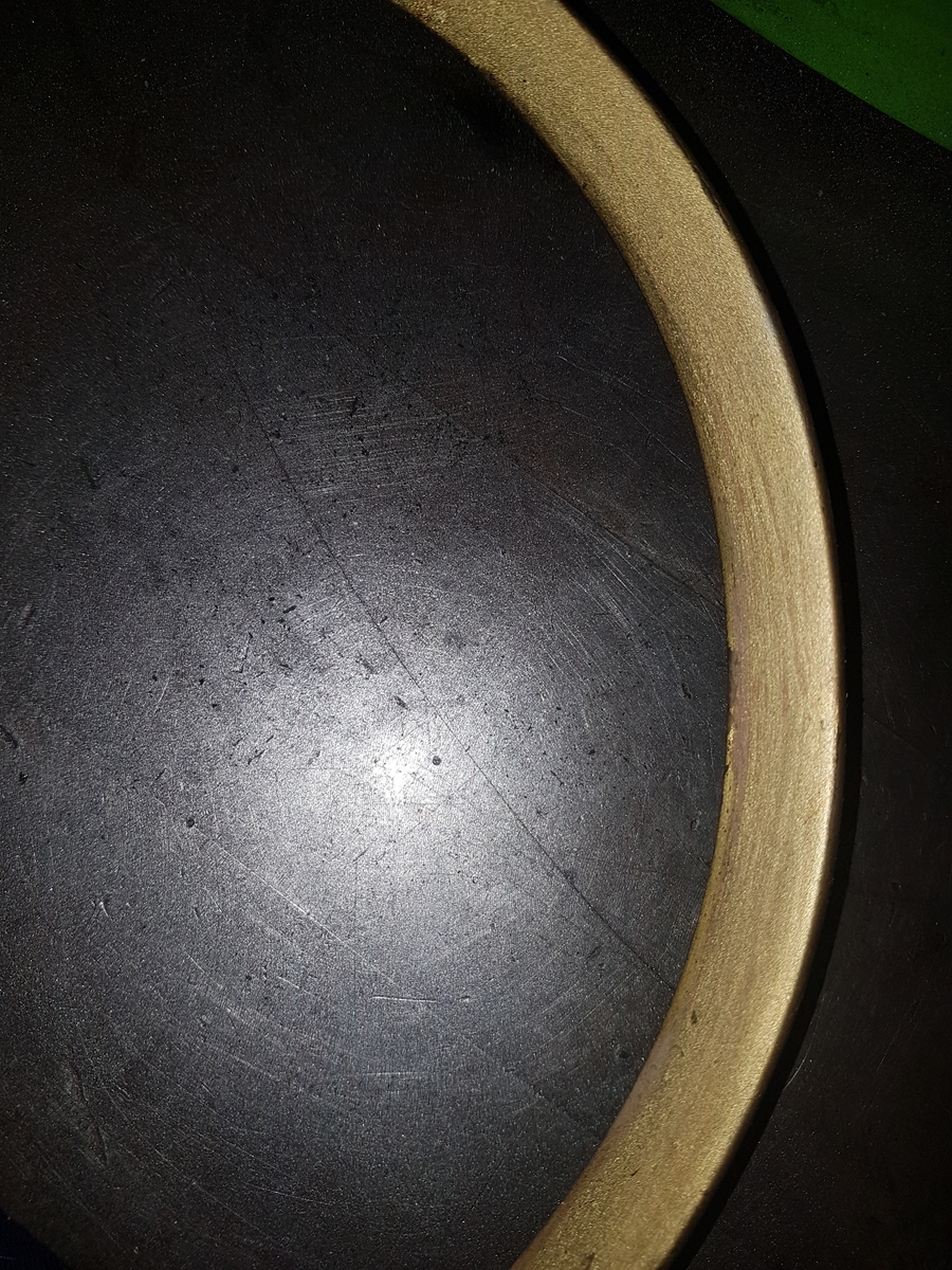

trochę się ruszyło,  ale bez przesady z ciśnieniem..
trochę dzisiaj szczotkę stalową męczyłem i z tego wszystkiego wyszło mniej więcej takie coś..
Było wcześniej grubo malowane :
A nie możesz użyć jakiegoś zmywacza, czy choćby acetonu???
 Mechanicznie to zawsze można spodziewać się uszkodzeń( rysy itp)
Pozdrawiam Mirek
Nie tędy droga 🤭😱

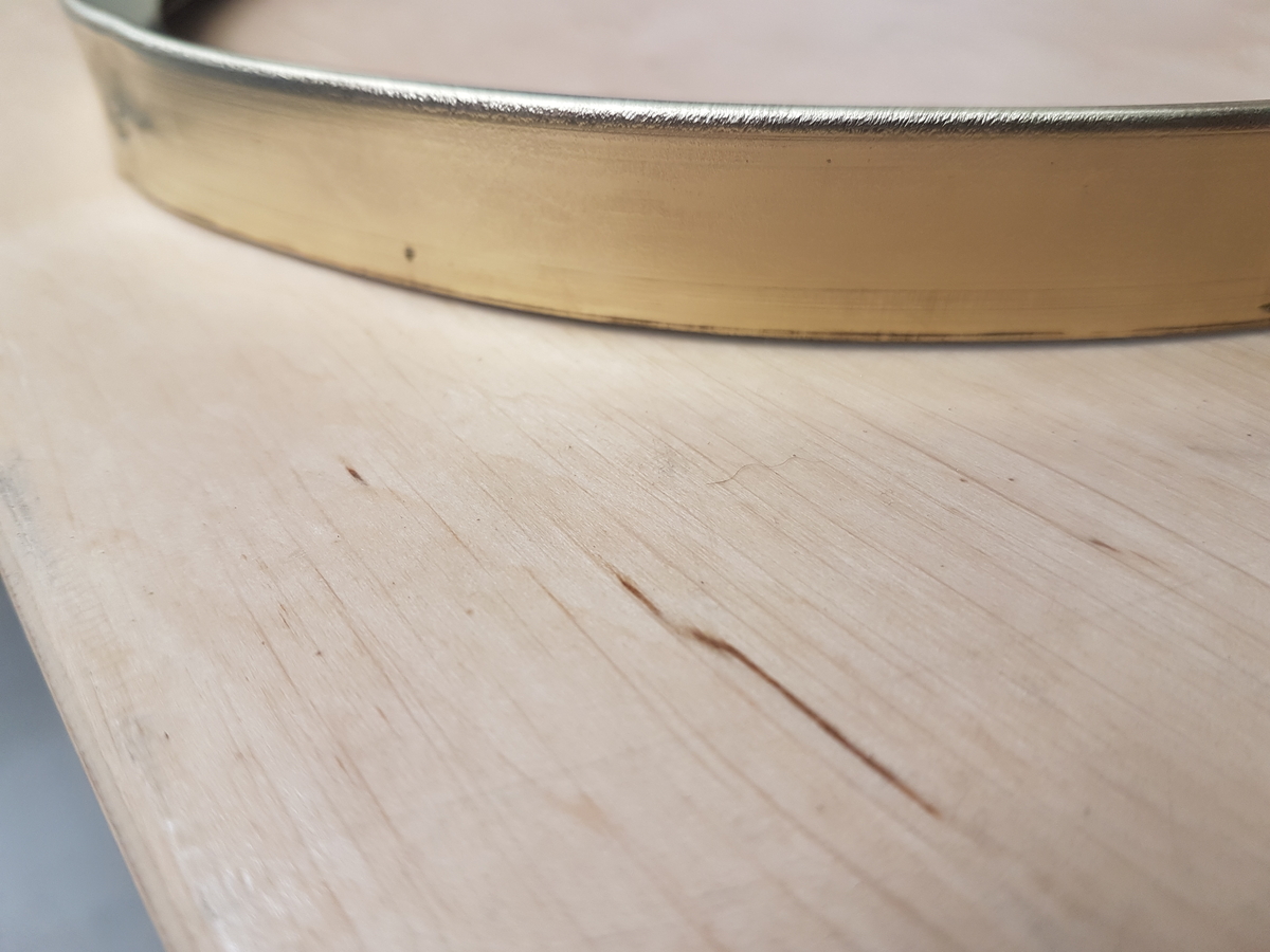

szczotka w ruch i już po kilku kwadransach zaczynało wyglądać trochę inaczej..
A ma zakończenie to już nawet mi się podobaju

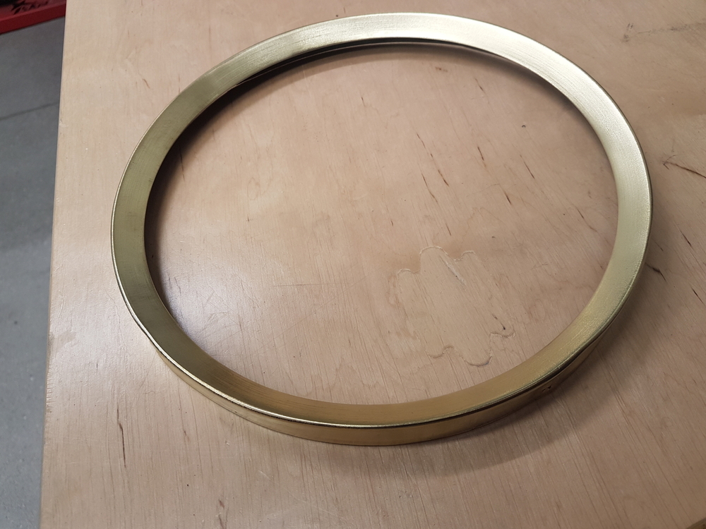

teraz wygląda już ok..
trudno to uchwycić przy oświetleniu jarzeniowym ale uzyskałem efekt delikatnego szczotkowania.
Takiego na granicy matu i połysku.
Chyba właśnie mi o coś takiego chodziło ...

próbowałem tym co miałem pod ręką, ale ta stara warstwa wymagałaby chyba miesięcznego moczenia.
Szkoda rąk (mam wrażliwe na ostrą chemię), szkoda szmat i szkoda czasu..
Może gdybym miał jakiś dobry sklep pod nosem to szukałbym chemii, ale i ceny takie,że pół zegara można kupić za mały pojemnik żelu..
Bliżej mi było do stalówki a przecież dla siebie/rodziny robione..
Farbę nałożono aby pokryć "brzydką" zbrązowiałą patynę mosiężnego ringu.
Myślę że efekt jest dobry - na pewno lepszy niż z tymi zaciekami po pędzlu w złotolu..
dziś skończyłem soczewkę.
nie jest to lustrzany kryształ, ale wydaje mi się, że jest lepiej niż wcześniej.
jak się dobrze przyjrzeć, to "szlachetne rysy po wyoblarce" nadal są dostrzegalne..
swoim zwyczajem zabezpieczyłem polerowaną powierzchnię woskiem samochodowym (ciekawa barwa 😁 ) a efekt jest "normalny" - ot, polerowany mosiądz...
wczoraj męczoną ramkę tarczy również zabezpieczyłem tym woskiem.
może spowolnię proces matowienia oczyszczonej powierzchni.
Czas zabrać się za mechanizm a na koniec została jeszcze skrzynka zabunkrowana w piwnicy..
Taki efekt " na granicy matu i połysku" to "satin" - trochę niepotrzebnej roboty , a przy okazji zbierasz niepotrzebnie materiał z bezela. Ostatecznie do przyjęcia 😉 - dotyczy ramki.
Soczewka bardzo ładnie dopracowana 👍
