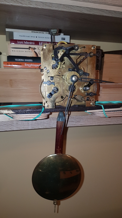

Na razie nakręcony na maxa pracuje sobie na póleczce z książkami i od kilku dni systematycznie bije.
Próbowałem już 2x z tarczą (byłem pewien, że problem minął, więc tarczę montowałem) i tu niespodzianka - problem powraca..
Żaden element mechanizmu nie ociera o tarczę, tarcza mocowana na słupkach w płycie przedniej przetyczkami..
Będę obserwował i dopisywał.

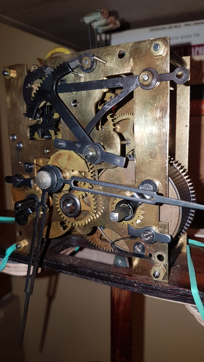

Wyjąłem mechanizm na zewnątrz, na półkę  i przyglądam się teraz i zastanawiam co z tym diablikiem zrobić.
Na razie kolejny dzień bez tarczy i bicie pracuje prawidłowo.
Jak wspomniałem w "porady potrzebuję" - z tydzień sobie na niego tak popatrzę i wstawię kolejną inną sprężynę do sekcji bicia, ale zostawię tym razem aktualny bęben sprężyny.
Popatrzę jakie to przyniesie efekty.
Może żadne, może coś po drodze wyjdzie..

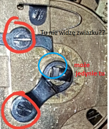

Pozdrawiam Mirek
Napisano (edytowane)
4 minuty temu, mkl1 napisał(-a):
Ja pisałem Zadrze, by odchylił to co w kółku niebieskim, natomiast zębnik ma śrubę i ona ma odpowiedniej długości pierścień który zapobiega zblokowaniu się zębnika przy dokręceniu śruby
Edytowane przez graver
Godzinę temu, mkl1 napisał(-a):
niedokręcone śruby sie poluzują, moze się okazać , że zębatka "wylatać" bedzie z zabezpiecenia i .... kaszana w mechaniźmie..
na razie testowo - cały czas na to patrzę.
najprawdopodobniej tak jak zaznaczyłeś, i ja wcześniej opisywalem,  to "zabezpieczenie" wpływa na przekoszenie osi a ta wpływa na bęben.

Wiem.. jeżeli wiem, że było klejone :) . Raz jedyny miałem kieszonkę , w której była śrubka osadzona na zwykłej kropelce... Oczywiście uleciał łebek... pozostał ałun.
Dopiero wtedy "uwidocznił się klej" - gdy ze stali nic nie zostało :)
BTW. Takie śruby należy poprostu dokręcić aż poczuje się wyraźny opór. i tyle...
