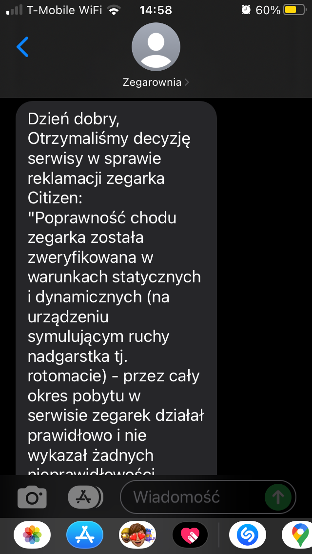

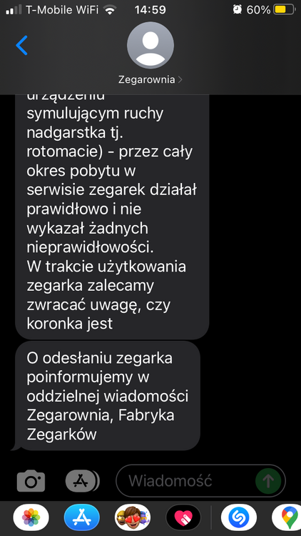

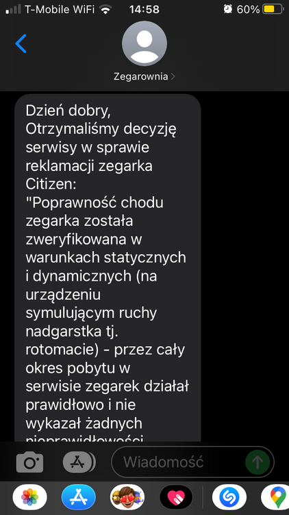

Witam. Historii z reklamacją ciąg dalszy.
Zegarek odesłałem do Zegarowni gdzie go kupiłem. Dziś przyszedł taki oto sms.
Przyznam że ręce mi trochę opadły.
CO teraz powinienem zrobić , bo przyznam że pierwszy raz reklamuję zegarek i za bardzo nie wiem co teraz powinienem zrobić.
48 minut temu, konrado77 napisał(-a):
takie rzeczy ciężko udowodnić - nie tylko tak bywa z zegarkami - fotograficznie musisz jakoś udowodnić, zrobić zdjęcia z datą i godzina na dwóch zegarkach jednocześnie - może tak uwierzą
No więc zegarek wrócił z serwisu. W protokole stwierdzono zgłoszenie reklamacyjne jako NIEUZASADNIONE.
Zegarek ustawiłem ze wzorcem atomowym i na rękę założony o godzinie 15:00 ,jest teraz godzina 16:51 i zegarek spóźnia się już 2 min. 55 sek.
Skoro w serwisie kręcił się w rotomacie i wszystko było ok. u mnie leży nieużywany i jest ok. to jedyne co mi przychodzi na myśl to wpływ temperatury...
Zadzwoniłem do Zegarowni, po rozmowie z panią, ta doradziła mi aby powołać się na opinię niezależnego rzeczoznawcy. No w tym momencie to już nie wiem o co jej chodziło.
Sam zegarek nie jest również wystawiony na działanie jakiegoś pola magnetycznego jak zasugerowała.
Proszę Was o doradzenie co dalej robić w takiej sytuacji, bo sam zegarek oczywiście wysyłam z powrotem do sklepu.
Edytowane przez konrado77

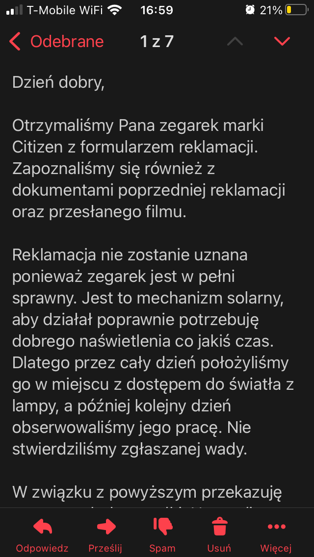

Historii ciąg dalszy. Dziś dostałem taki e-mail z Zegarowni
Od razu zadzwoniłem do sklepu. Pani z którą rozmawiałem stwierdziła że filmik nie jest żadnym dowodem na to że z zegarkiem jest coś nie tak.
Jak to określiła, może zegarek był nie doładowany.
Na mój rozum, jeśli zegarek jest niedoładowany, to czy nie powinien się po prostu zatrzymać i dopiero po porządnej dawce światła ruszyć?
Na filmie przecież widać że zegarek zatrzymuje się by po chwili znów ruszyć i działać jak gdyby nigdy nic.
Powiem szczerze że powoli zaczynają mi się cisnąć niecenzuralne słowa na usta
Zastanawiam się jeszcze pod jakie źródło światła go wystawić aby być w 100% pewnym że zegarek jest naładowany.
