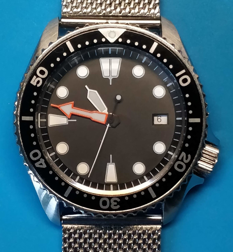

Nakręcany przez swoją niezaspokojoną wewnętrzną ciągotę do sprawdzania różnych, dziwnych rzeczy dokonałem zakupu na Ali zegarka marki NoBrand, model NoName, o zaiste wiele mówącym tytule "Sterile dial SK007 diving mechanical watch men's automatic mechanical movement 4 o'clock adjustment head" czyli w tłumaczeniu na nasze "niewiadomoco".
W założeniu miał być i tak na modowanie bo o ile części do SKXów są, to ich samych trochę szkoda bo już nieprodukowane.
Przyjechał.
Rzeczywiście - bez napisów (bałem się, że "Sterile" to będzie ale tylko na fotoszopie sprzedawcy), tyka zacnie, coś się w środku kręci więc nie kwarc, brak stop-sekundy (więc nie NH35).

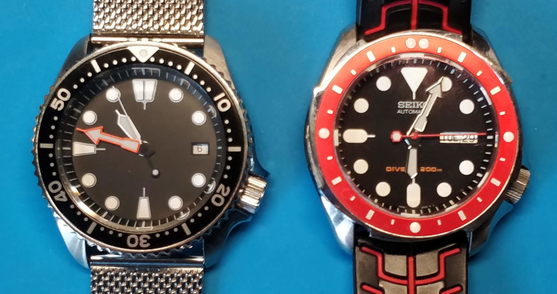

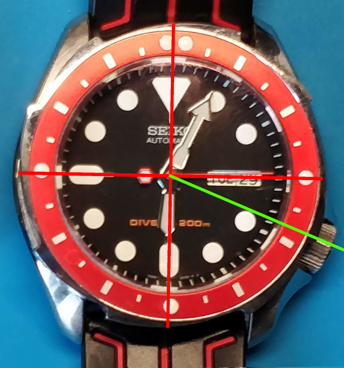

Porównanie do SKX:
 No. Podobieństwo jest. Ale są i różnice:

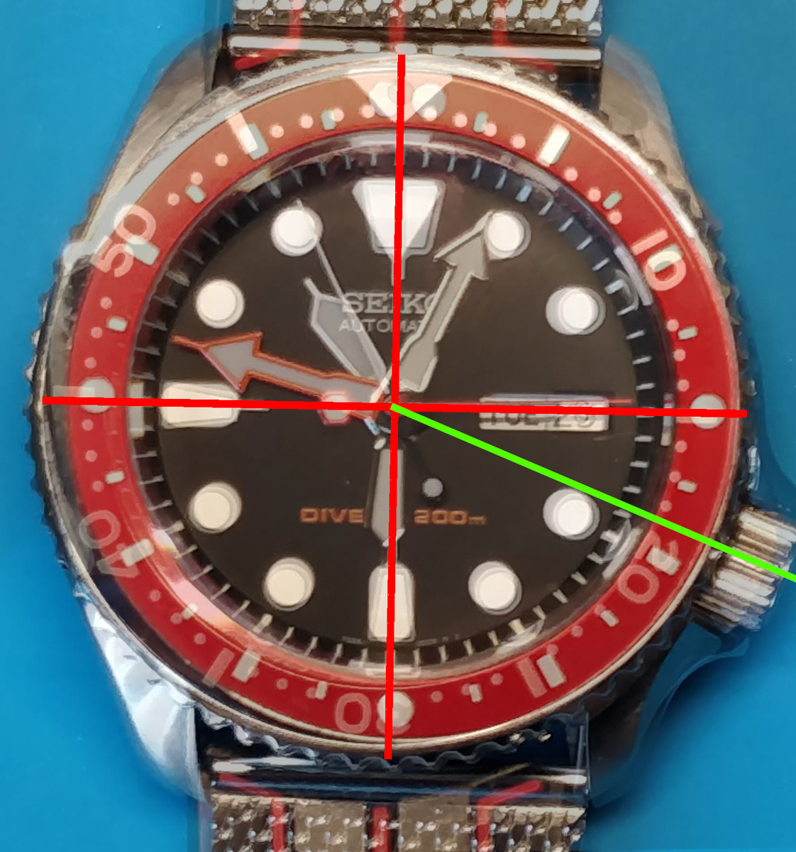

Widać, że ochrona przy koronce jest w nieco innym kształcie, nieco inne też trochę uszy (centrowanie obrazków było wg chapter ringów).
Koronka wydaje się być w tym samym położeniu (zdjęcia nieco pod kątem robiłem, stąd możliwe niewielkie różnice).
3b.thumb.jpg.1bc9a243341330964dafc1aed9afaf4e.jpg3a.thumb.jpg.483241d9fc51875b6e4390565a88bf23.jpg
Bliższe sprawdzenie ochrony koronki potwierdza tezę o różnicach:
4noname.jpg.fceaaddb64e7407525a2786546384405.jpg4SKX.jpg.dc4b2c1c24adbc19f1c874c293b960b4.jpg
Czuć to też przy odkręcaniu koronki - w NoName o wiele ciężej ją uchwycić.

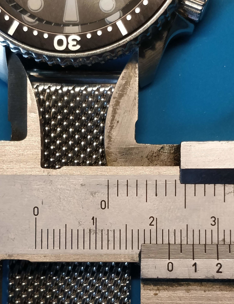

Dla ciekawych - pasek 22mm

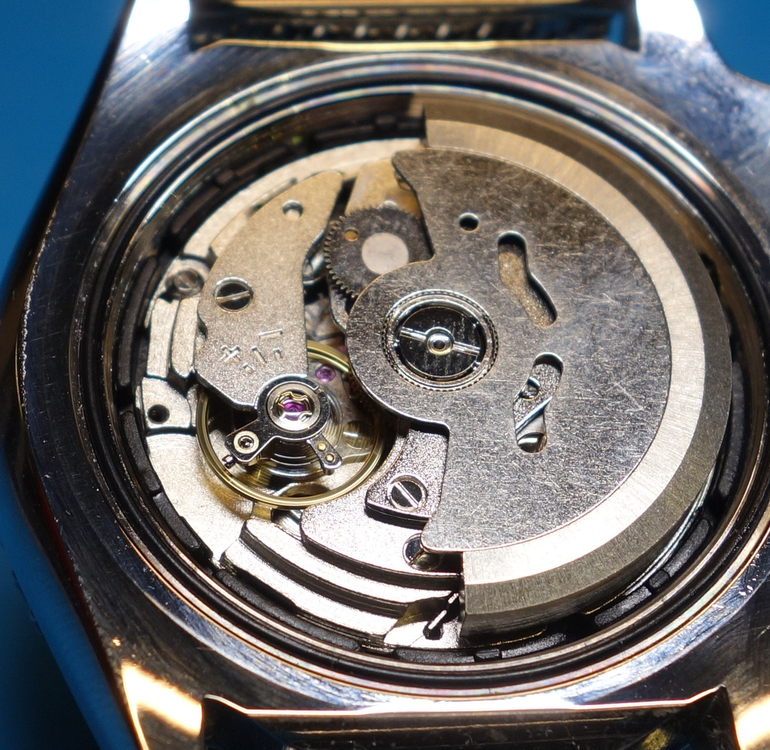

Brak oznaczeń. Ale wszystko wskazuje na kopię SEIKO (np. sposób odblokowania wałka).
Czyżby 7s26? Ale on był day-date...

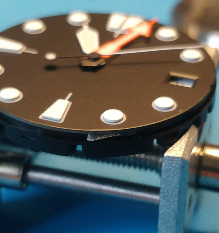

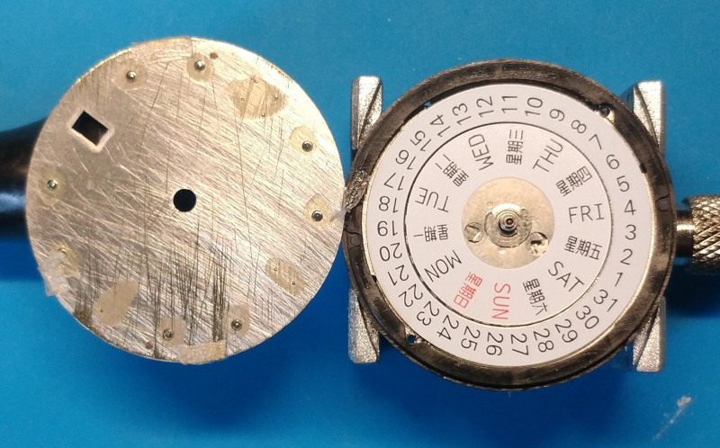

No nic, trzeba zdjąć tarczę.
Ale co to???
Paproch???
Nie, proszę państwa. To wysokiej jakość sposób montażu tarczy!

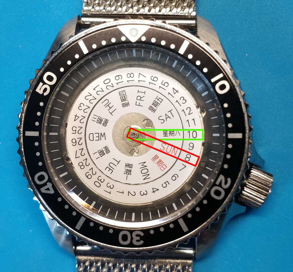

Przy okazji - znalazł się dzień.
Nie pytajcie mnie czemu montowali to na taśmę dwustronną... Moja teoria jest taka, że montaż robi ktoś totalnie nieprzyuczony i łatwiej mu dać tarczę, niech zetnie nóżki i przyklei, niż żeby miał nóżki mocować...
Bo nóżki były:
...ale się obcięły były.
Dobra. Pakujemy werk do koperty, bo teraz trzeba będzie pomyśleć jak go zmodować...
Hmmm... Coś mi tu nie pasuje.
A. Już wiem.
Mechanizm z wałkiem na 3 wrzucili do koperty z wałkiem na 3,8... Stąd dali tarczę tylko z datą. Bo dzień w takim układzie jest nierówno.

Ten mechanizm dziwny rzeczywiście. Wahnik ma typowo seikowy kształt, ale zespół balansu wygląda inaczej zarówno w NH36 jak i 7S26A.
Wychodzi na to, że chiński klon mechanizmu seiko?
33 minuty temu, StaryWilk napisał(-a):
Lepsza fotka mostka balansu.
Oczywiście żadnych oznaczeń nie ma...
Najbardziej przypomina China 7S26
