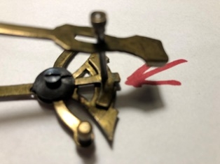

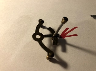

😀 Ale do rzeczy mam problem i proszę o pomoc w metodzie naprawy otworu gwintowanego do tego trzpienia na zdjęciu zaznaczonego strzałką. W blaszce zniszczył się gwint. Co tu wykombinować ???

Albo Ja , albo Kolega mk1 się myli .   Ja rozumiem , że określenie ,, trzpień " to inaczej palec , który przenosi wahania wahadła . No cóż , dość rzadko go się odkręca ( głównie jak mechanizm idzie do czyszczenia ) , ale pewne siły tu są , więc on zawsze przykręcony do końca , bo nie może się ruszać - kolebać .
No i teraz zależy , czy on całkiem przekręcony , czy jakoś ledwo ledwo trzyma . Jak całkiem , to tokarz - zegarmistrz , zrobi nowy gwint na palcu , a w płytce zrobi gwintownikiem nieco większy gwint  ( nieco się skróci , ten palec , ale nadal będzie dobrze )
Jeśli zaś , co nieco trzyma , to może , trochę jakiejś włóczki i szelak .... i uda się przykręcić , a jak zaschnie szelak , to będzie trzymać . Jest to sposób odwracalny i nie niszczący .

Dokładnie jest jak Kolega PM1122 pisze - palec, który  przenosi ruchy wahadła. Jest on wkręcany do końca - w tej chwili właśnie kolebie się i gwint kompletnie nie trzyma. Ten palec ma średnicę 2,21 - rozumiem skrócić i nowy gwint. Ale nie kapuje jak zrobić gwint w płytce - nieco większy niż pozwala średnica gwintu palca?

A ile ma grubość palca ?
Jeśli 2.5, to taki gwint zrobić, ale krótko - tyle ile trzeba.
No, a w płytce gwintownikiem, ale ostrożnie i starannie.
Lub, jeśli się da, to wkleić palec... Trochę nitki i szelak... A za parę lat, jak będzie trzeba, to trochę w spirytusie i puści.

2,16 srednica palca. Narzynki mam 1,8; 2,0, 2,2. Narzynka 2,2 może by dała radę ale gwintownik 2,2 swobodnie przechodzi przez otwór. Chyba muszę poszukać grubszego palca i  pokombinować na 2,5 A szelak trzyma w mosiądzu? Taka jest nazwa handlowa?

A jeśli nowy palec, to jak piszesz, 2.2 już nie wyda. Więc, palec wytoczyć na 2.2 , a jego koniec na 2.5
Czy nożem na tokarce, czy narzynką, nie robić gwintu pełnego - do końca. Będzie się wówczas wkręcać, tylko do pewnego miejsca - do oporu.
