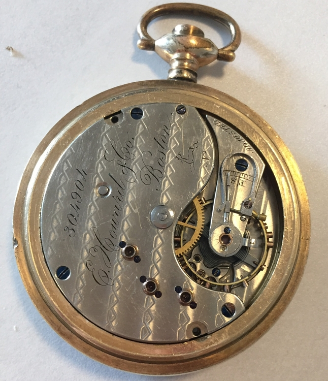

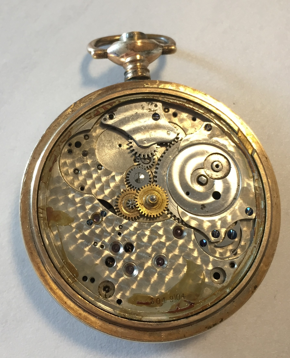

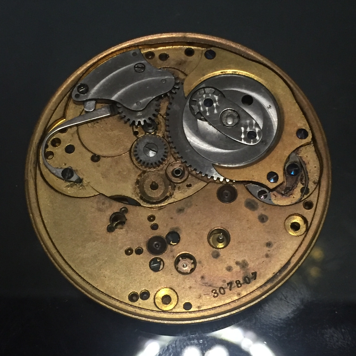

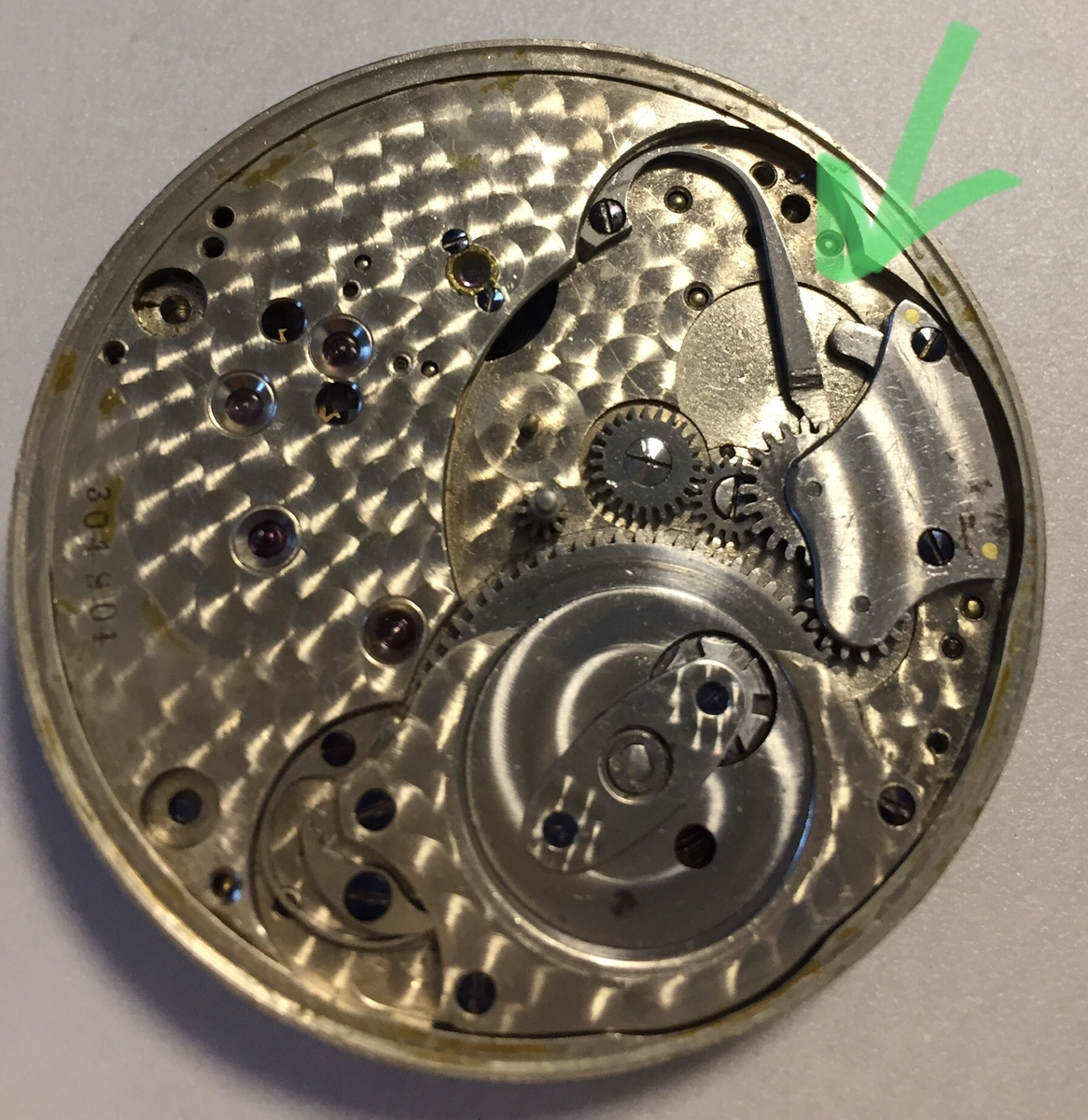

I tak - po wielu latach zbierania amerykańskich czasomierzy, w końcu kupiłem pierwszy (sic!) zegarek tego producenta,

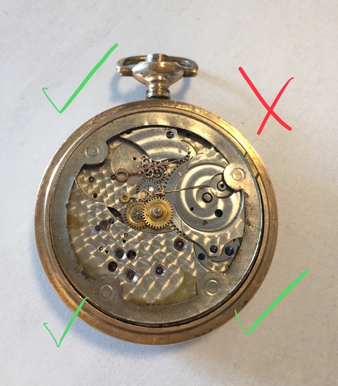

Mam wprawdzie kilka Keystone-Howardów, ale "prawdziewgo" Howarda nie miałem i - w zasadzie - wciaż nie mam, bo to trup, nie zegarek.

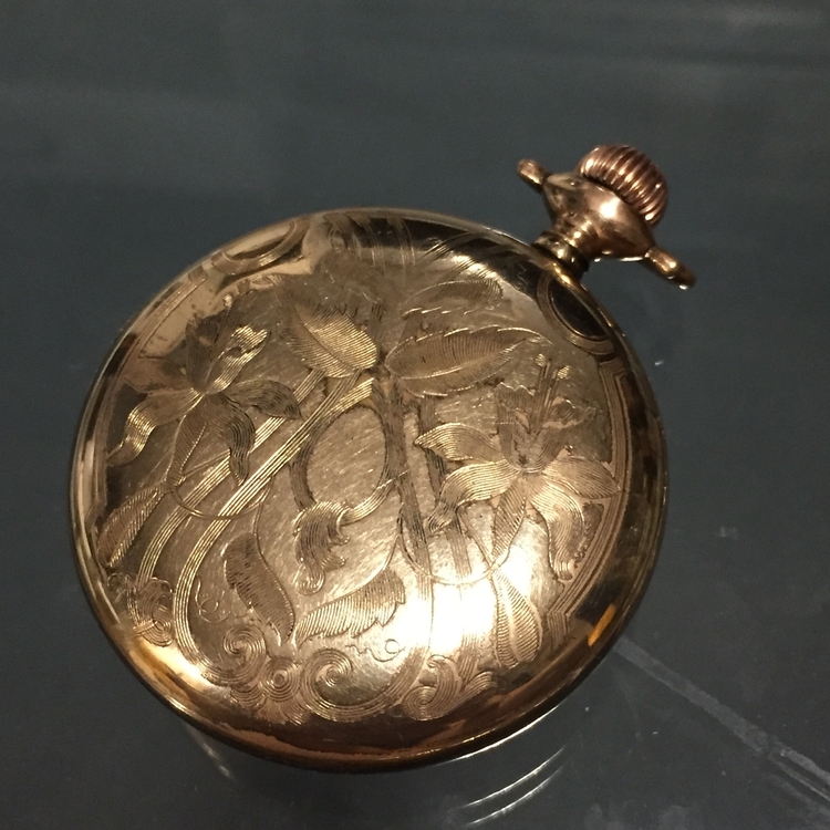

Na wstępie dodam, zę Howardy miały niestandardowe rozmiary i własne koperty, więc ta - 5 letnia, tzn z 5-letnią gwarancją - koperta na pewno została dopasowana później, pewnie w miejsce oryginalnej, złotej.

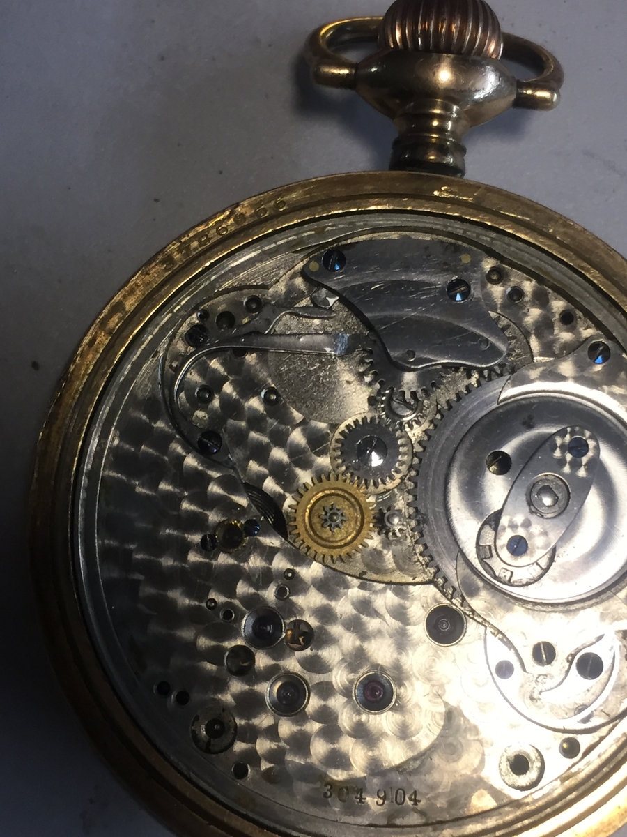

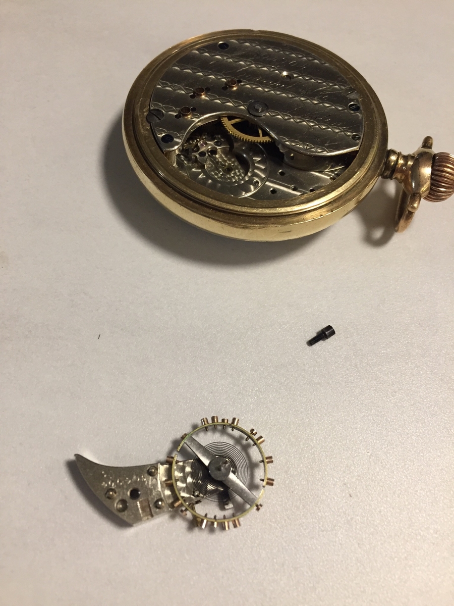

Z tej strony mechanizm wygląda nieźle i nawet trochę cyka.
Problemy zaczynają się z drugiej strony...

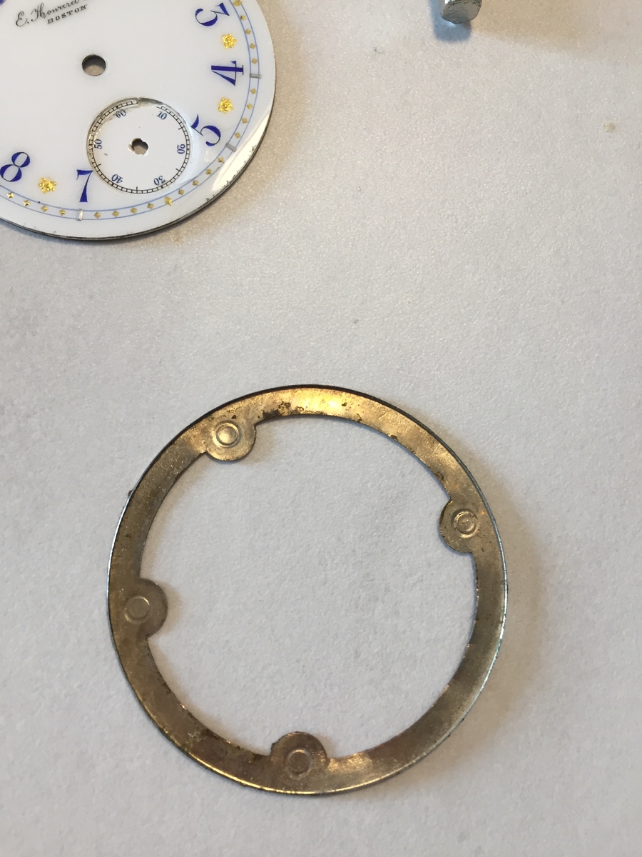

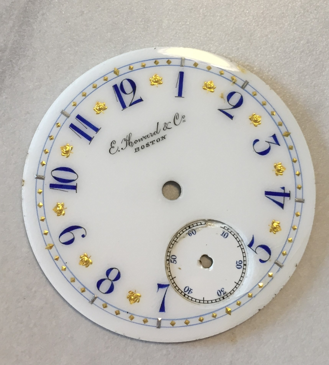

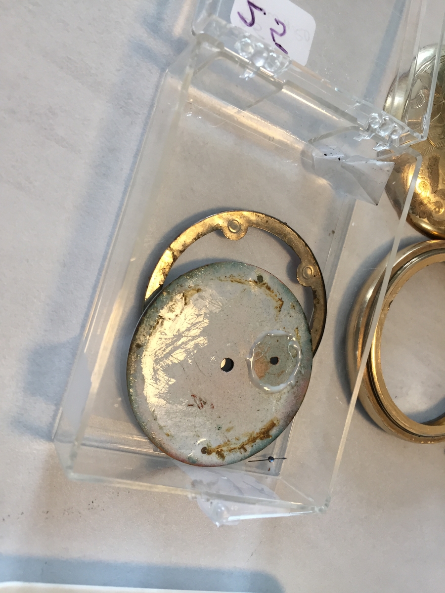

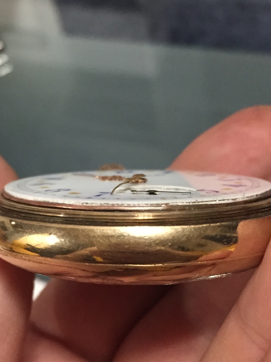

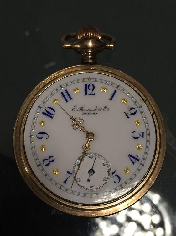

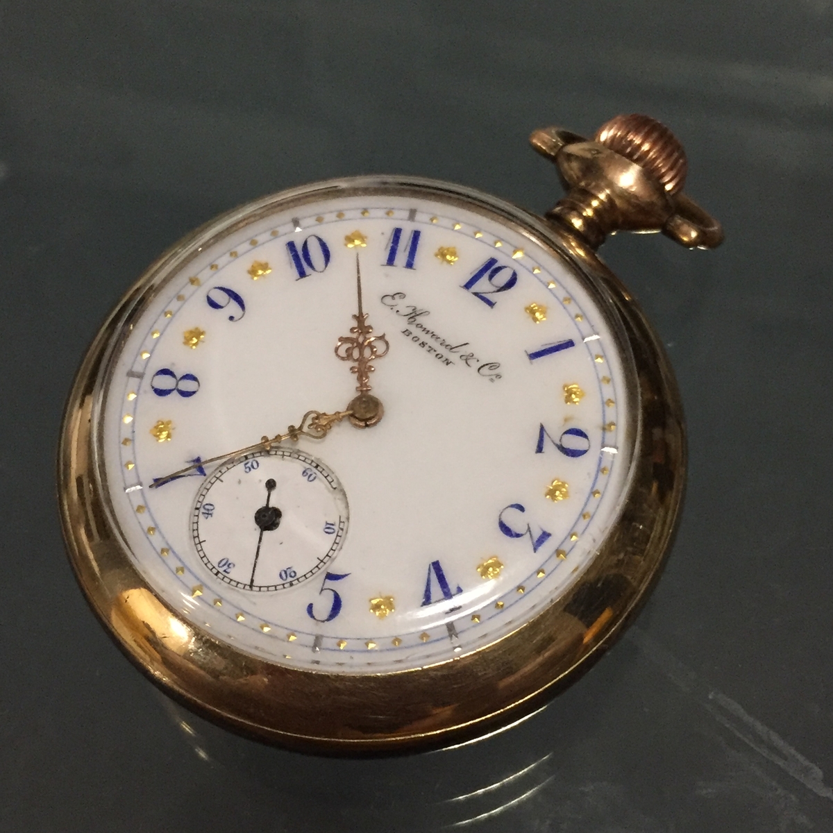

Po pierwsze - nieprzecietnie łądna (z reguły są zwyklejsze) tarcza jest nieoryginalna.
Tarczka sekundnika jest uszkodzona i poklejona, ale przede wszystkim ktoś spiłował nóżki i przykleił tarczę do mechanizmu.
Tarcza posiada metalowy pierścień mocujący, który daje się oderwać (cholera, kiedyś wystarczyło wymienić pierścien, a nie demolować kolejną taczę!!!), co też zrobiłem,
Trzy z czterech nózek będa pasować, więc po prostu zamocuję tarczę na trzech nóżkach i 'fertig".
Mogę kupić tarczę do tego mechanzmu (bo akurat są dostępne), ale ta tarcza warta jest zostawienia (w sumie mnie korci kupienie tarczy dla samego pierścienia, ale te dostępne są za dobre i za drogie)

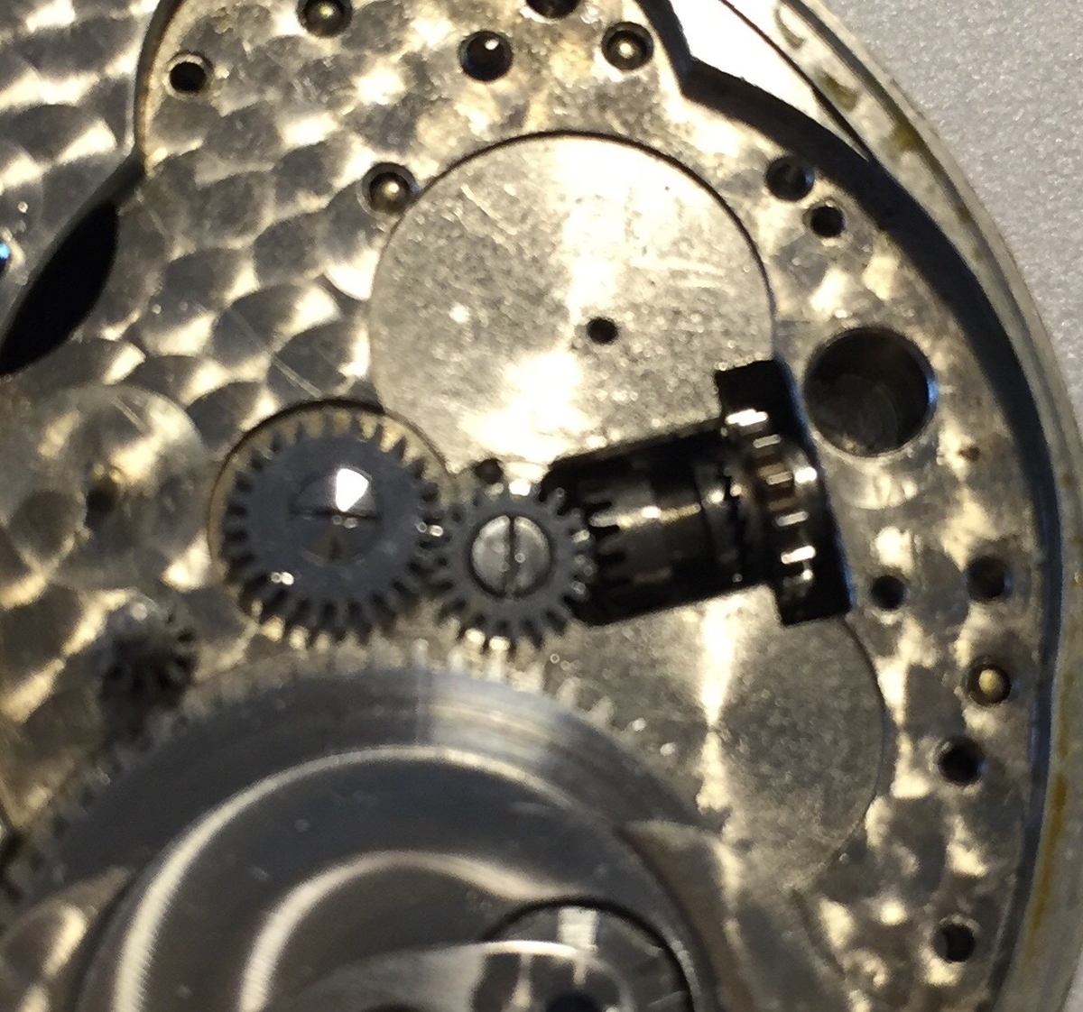

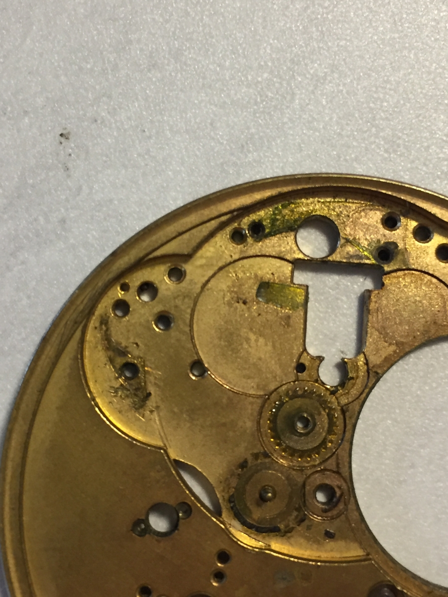

Większym problemem jest brak wielu elementów mechanizmu naciagowego...
Może nie jest to oczywiste, ale będzie, wraz z postępem prac.

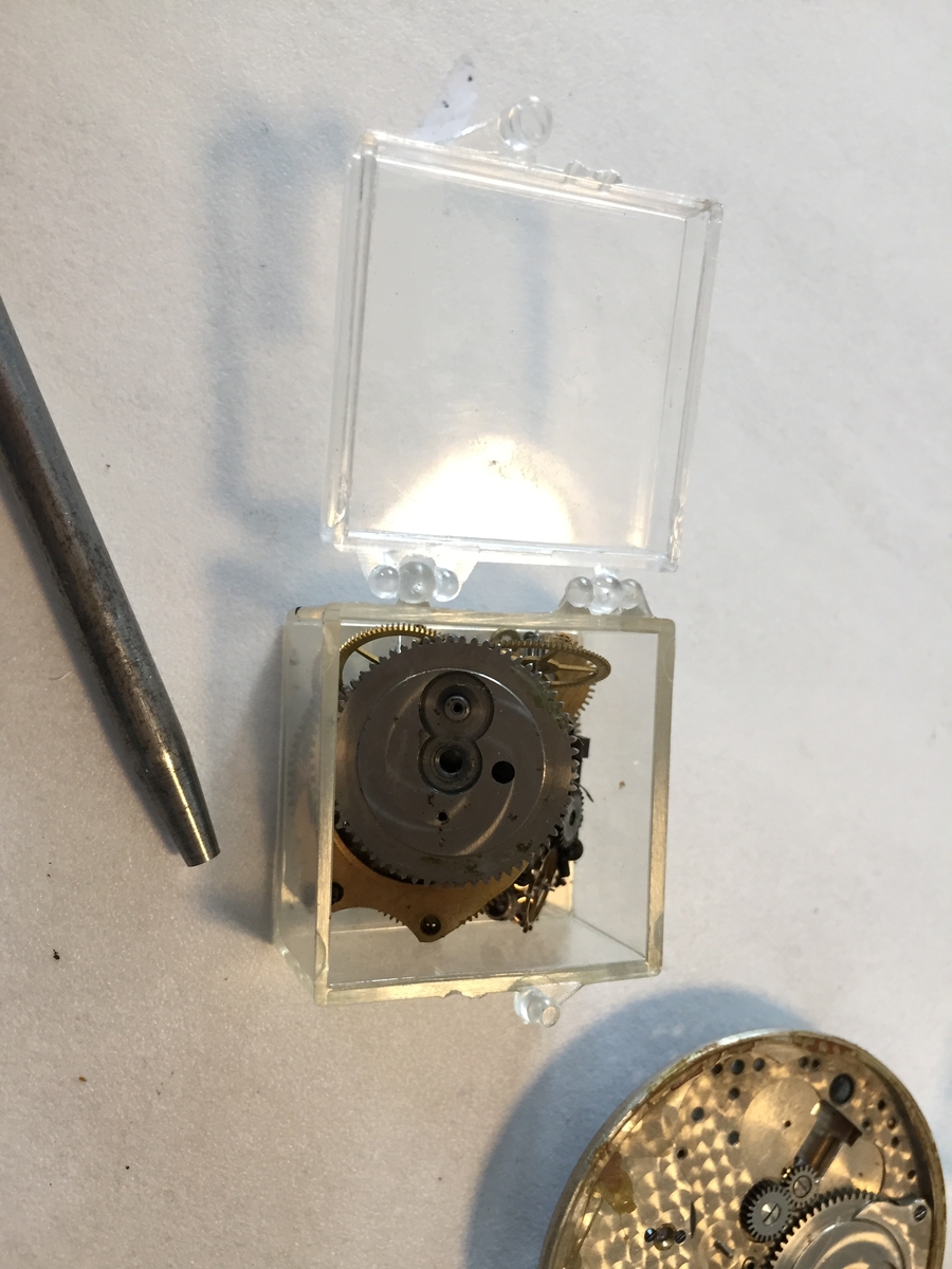

Póki co znalazlem i wylicytowałem wrak na eBay'u, powinien dotrzeć za 2-3 tygodnie.
Wydaje się mieć wszystko, czego potrzebuję, więc mam nadzieję, ze mechanizm uda się naprawić.

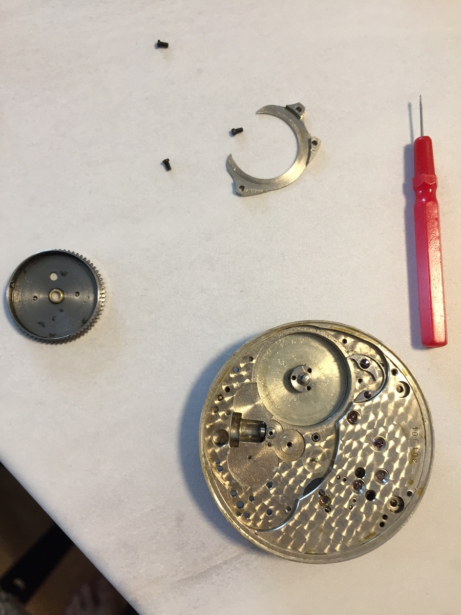

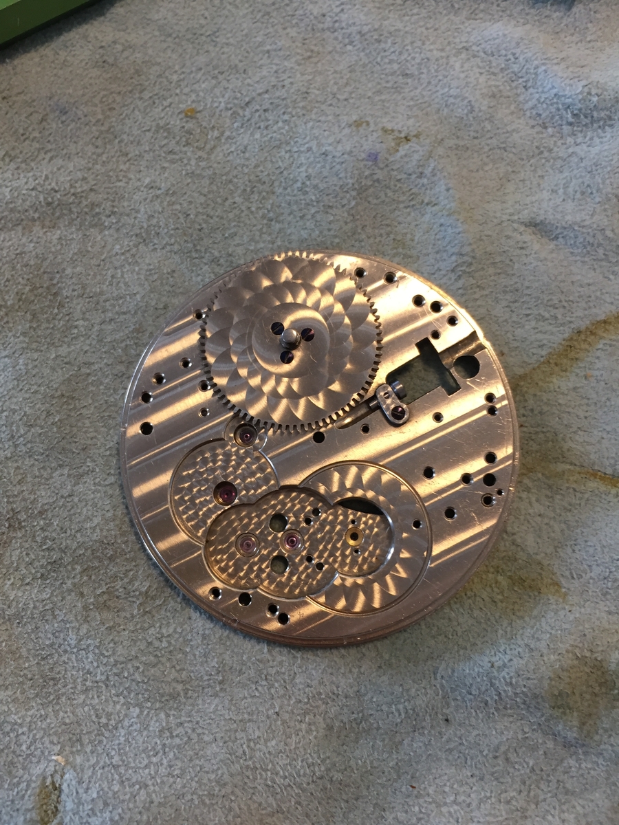

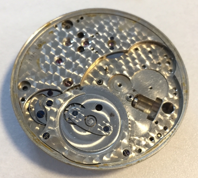

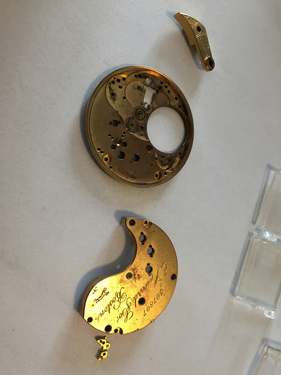

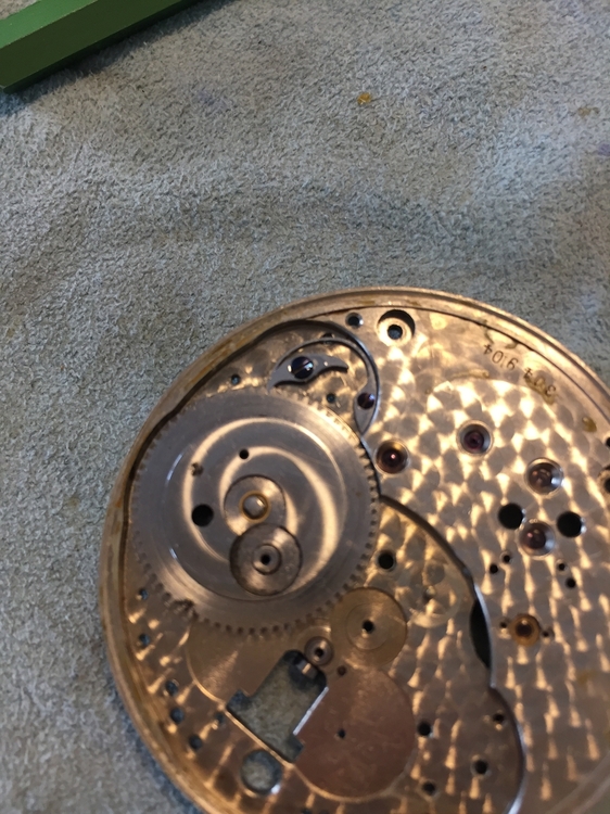

Ok... rozbieramy i zobaczymy co mamy :)
W zasadzie mamy... wszystko :)
Nawet ulamany wałek na wzór.

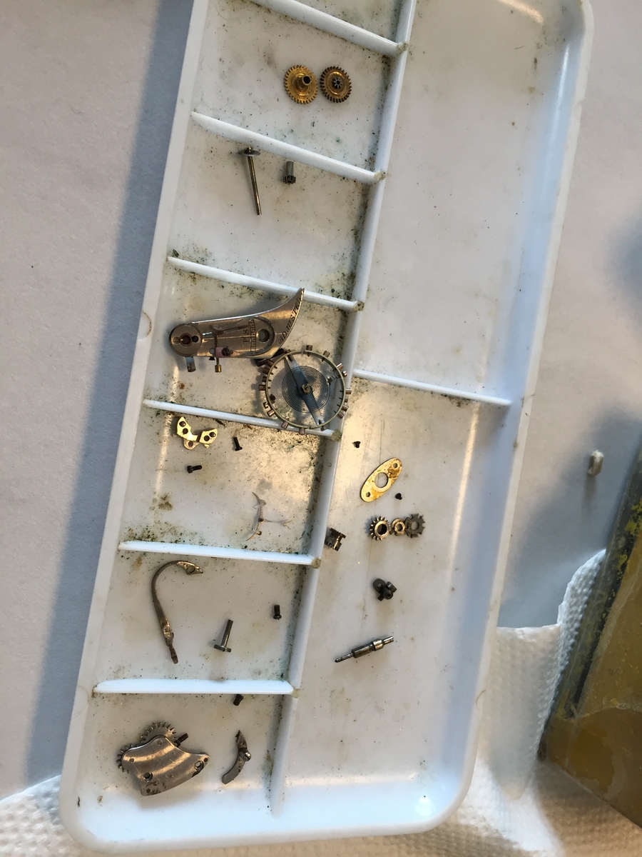

Zostaly mostki...
...i trochę części.
Tarcza dalej czeka.
Jak i mechanizm.
Zobaczymy. Grunt że są wszystkie elementy nieco skomplikowanego naciągu. Byle nie zepsuć...

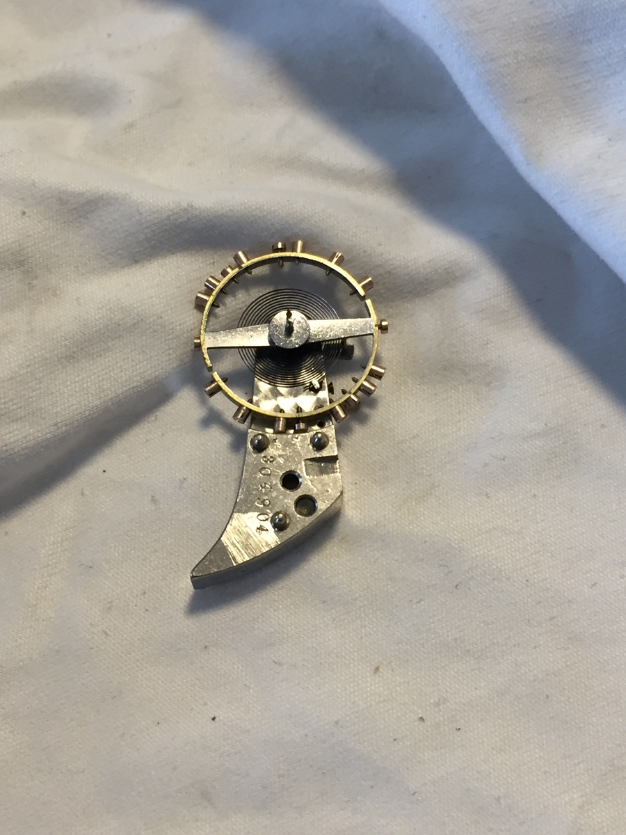

Mechanizm ma pęknięty kamień balansu, więc... myślę, że któryś będzie pasował

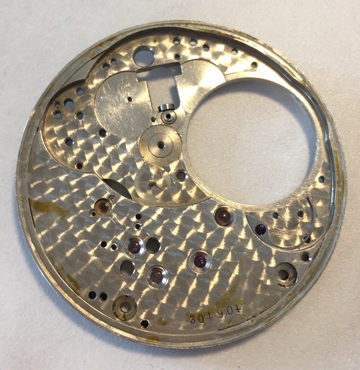

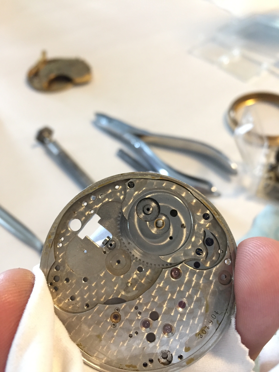

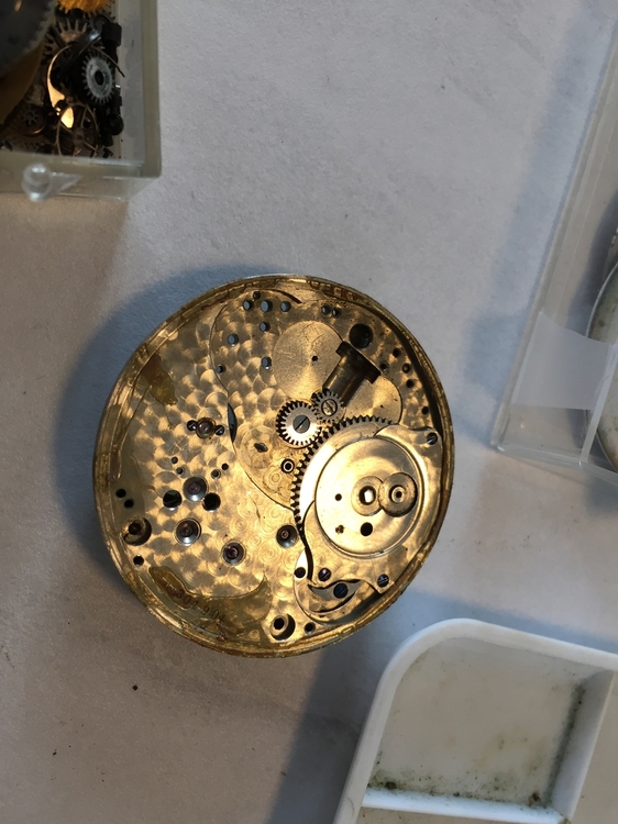

Ok... to jadziem...

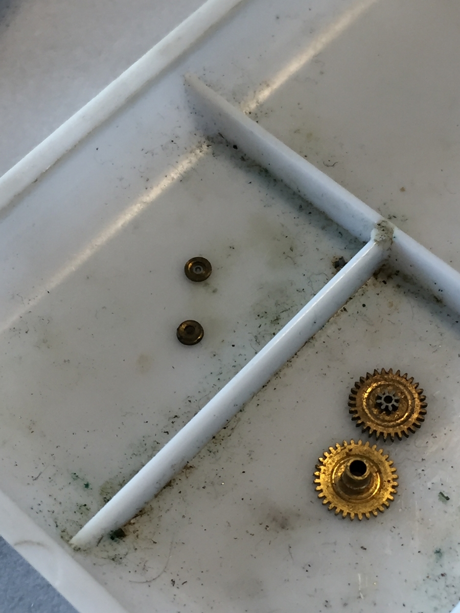

To trzeba było naprościć, kleju z płyty usunąłem ile dałem radę...

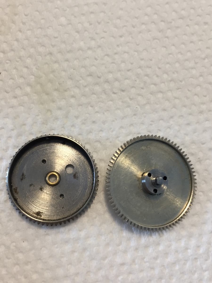

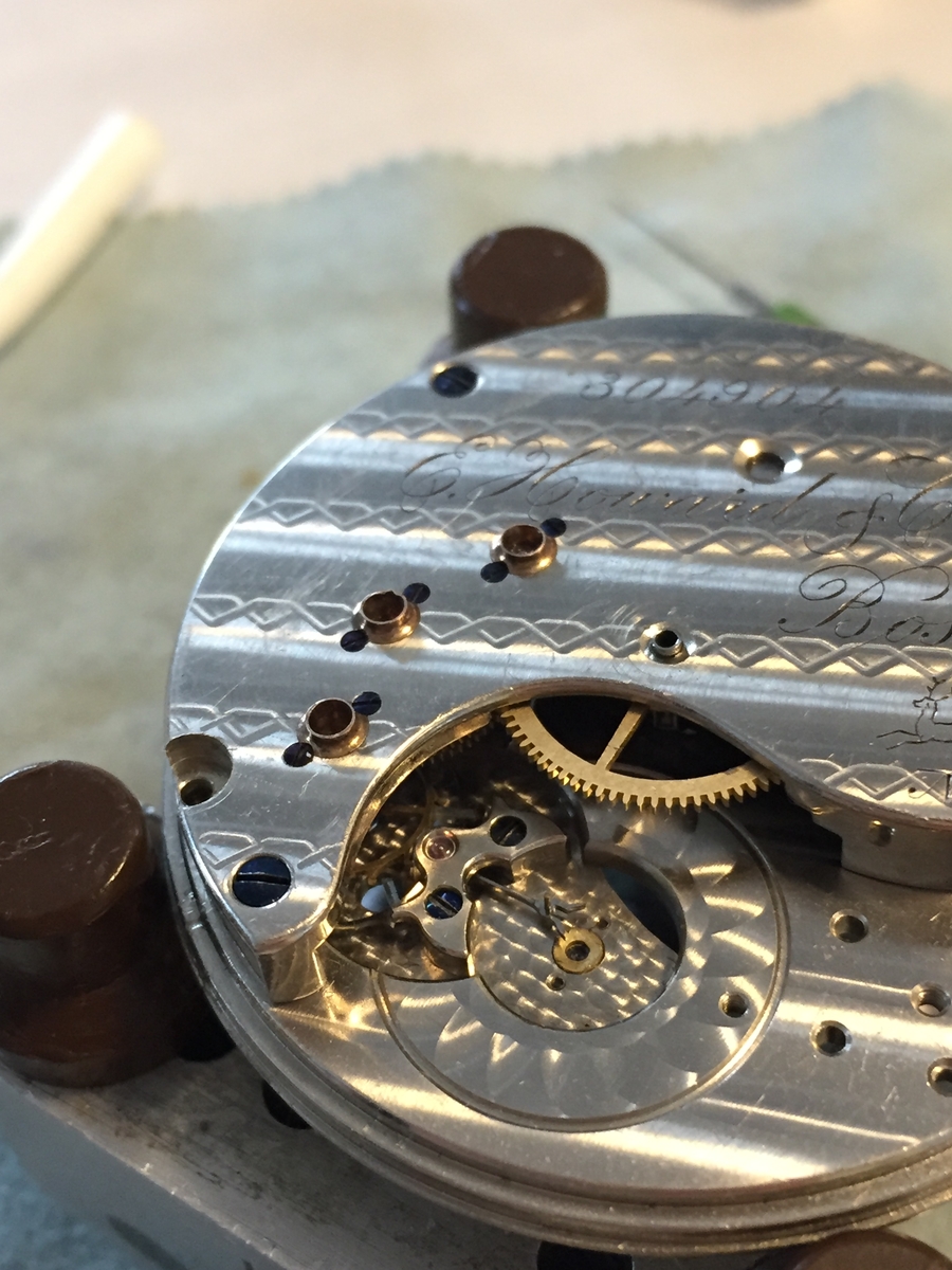

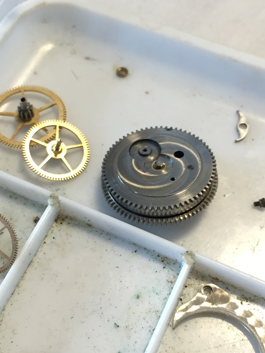

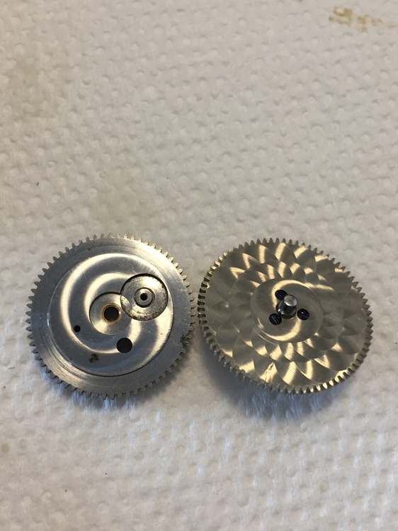

Zegarek ma ciekawy bęben...

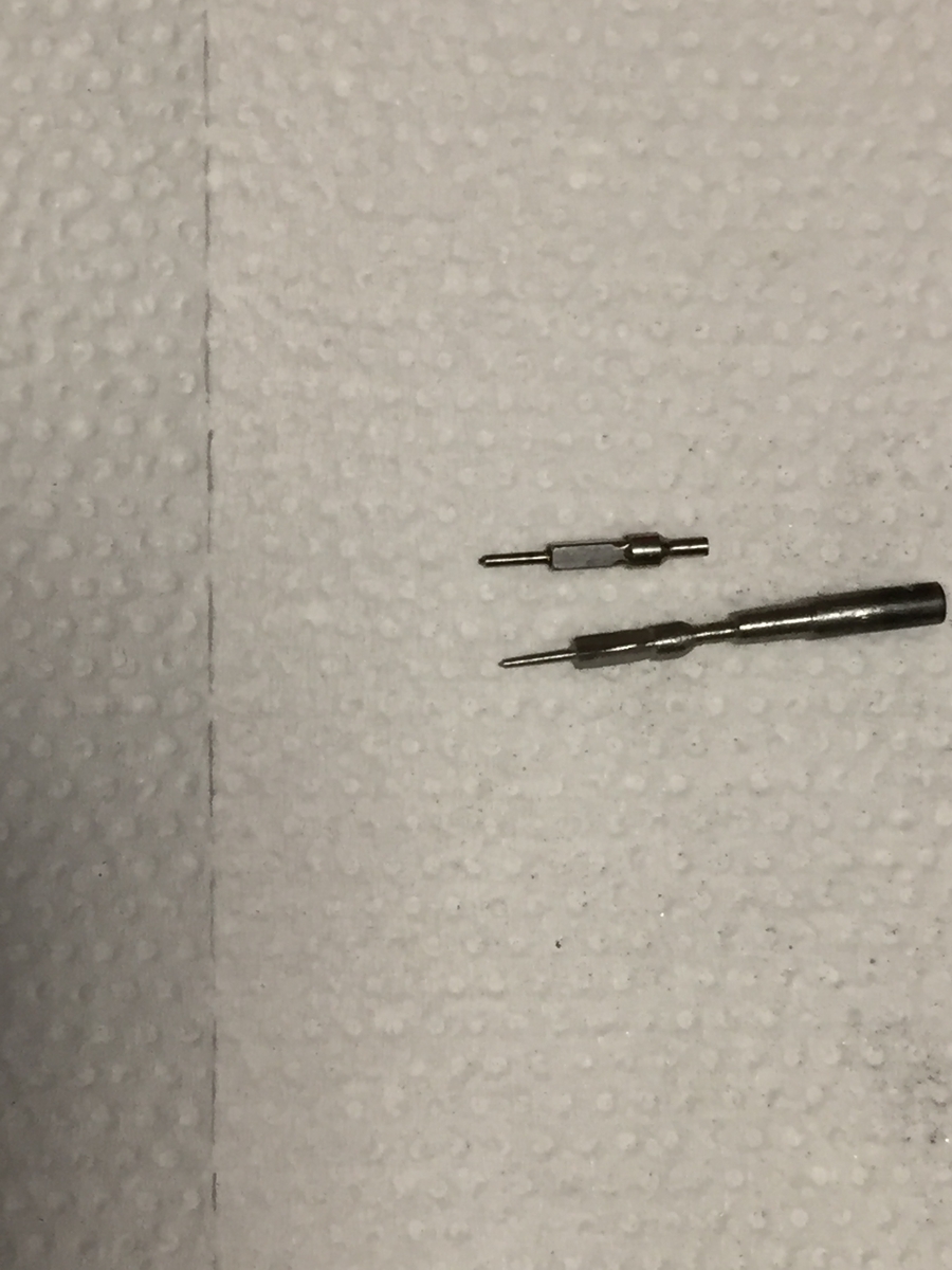

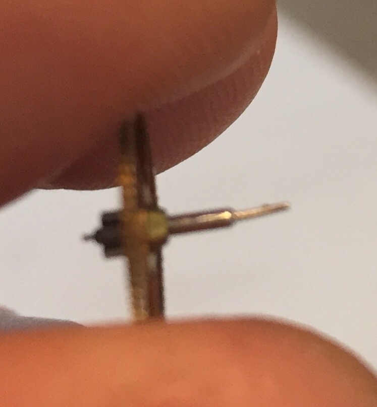

Oś musiałem wymienić, bo oryginalna miała zepsuty ząbek - trzeba by nawiercac i naprawiać. Ta ma ciut za krótki czop, ale... będzie działać, tylko wyglada potem ciut gorzej...
Sklada się dopiero przy montażu mechanizmu, bo tak nie przelezie przez płytę...

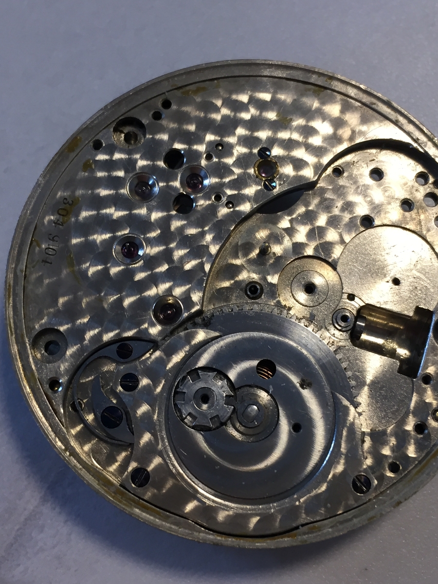

Zapadka i teraz mostek...

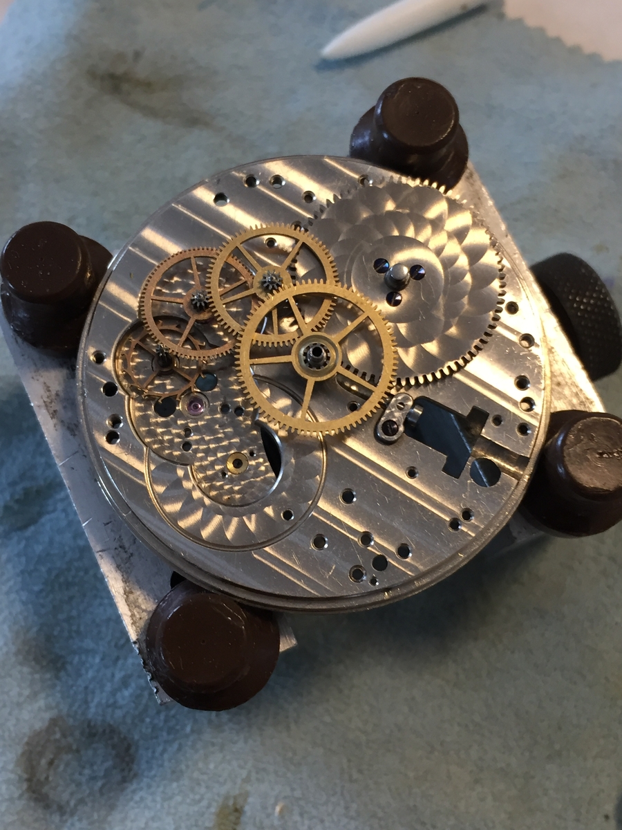

Kola przekładni chodu...
Kotwica...
...i górna płyta

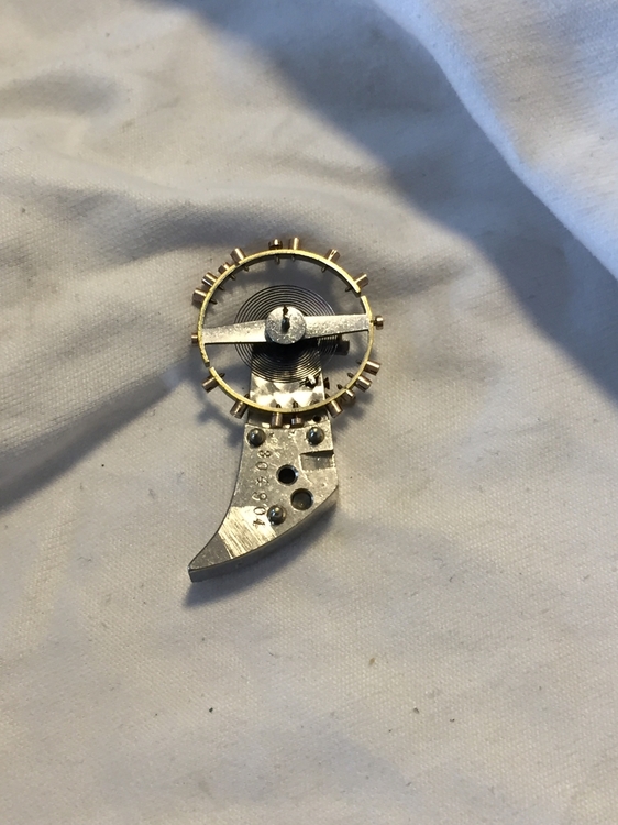

Balans...
Niestety inne łożyska nie pasowały i musiałem dac pęknięty kamień :(
Zatem chodzi, ale marnie i muszę to jeszcze opravit...
Konstrukcja bębna jest frustrująca...

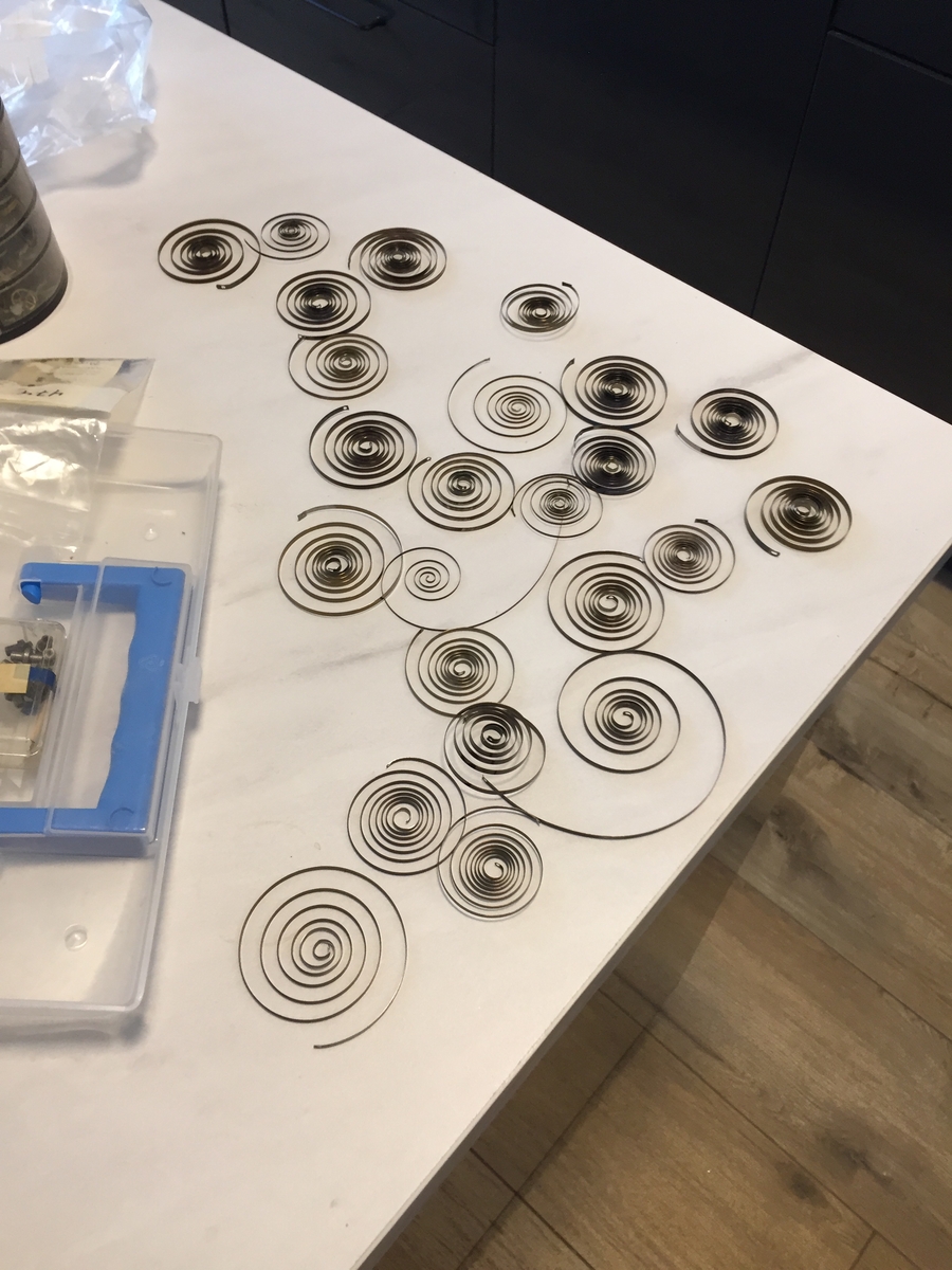

...i trochę czasu mi zajęło znalezienie działającej sprężyny ;)
Naciągnięta na maksa :)
Mechanizm super - wykończony z dbałością o detale :)

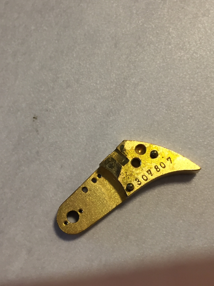

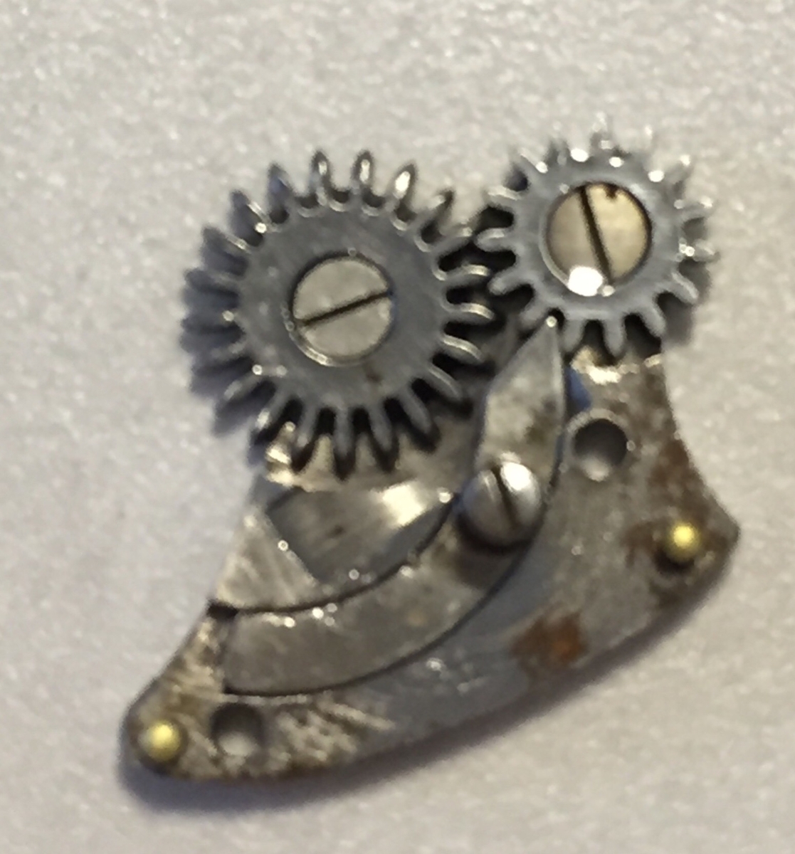

Mostek naciągu...
...i zonk...
Wodzik nie pasuje.
Tiret nie sięga wodzika i dupa.
W mechanizmie „dawcy” był on zamontowany...
W otworze bolca mostka balansu!
Sam bolec zeszlifowano.
Nie będę tego powtarzał, wymyślę coś innego.

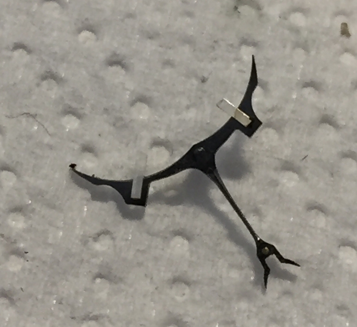

Walek (miserable craftsmanship)
I brakujący element naciągu...
Przerobiony wodzik z Molnii ;)
Działa...
...choć amplituda pracy wodzika przymała i wciąż nieco skacze. Nic to, lepiej nie umim ;)

Wkleiłem nóżki w pierścień i jest tak...
Moze nie idealnie, ale ujdzie... musi :)
Taki... trochę chodzi, ale nie bardzo, nakręca się, ale przeskakuje, cwiertnik trochę trzyma, trochę nie. Ale wyglada super :) nawet w nieoryginalnej kopercie :)
