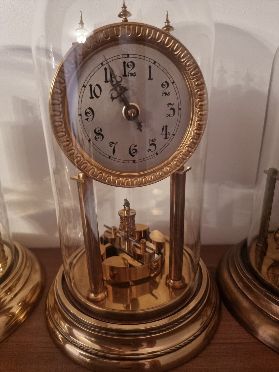

Miał być na Mikołaja ale dotarl dopiero na gwiazdkę.
Edytowane przez old time
Jest w katalogu GB, czy to samoróbka? Obudowa oczywiście.
Nie wiem czy jest w katalogu ale w tej obudowie są również szkieletowe.
100% oryginal ,biorąc pod uwagę kondycję można napisać rarytas:D
Dodam jeszcze że są znane 2 lub 3 roczne aGB których nie ma w katalogu.
Na zdjęciach ta sama obudowa. Zegary Kolegi Wojtka,jest tam zegar w tej obudowie ,identyczny.I jeszcze jeden z Google.Byla też na forum pokazywany zegar w tej obudowie
Gratuluję, ładny i wygląda na zadbany. Ja ostatnio mogłem kupić GB jak poniżej, ale odpuściłem, bo to chyba samoróbka.
Dzięki za gratulacje
Ten który pokazales rzeczywiście wygląda jak czyjas radosna twórczość. :D
Fachowo zrobiony, skusiłbym się, ale był zbyt drogi🙄

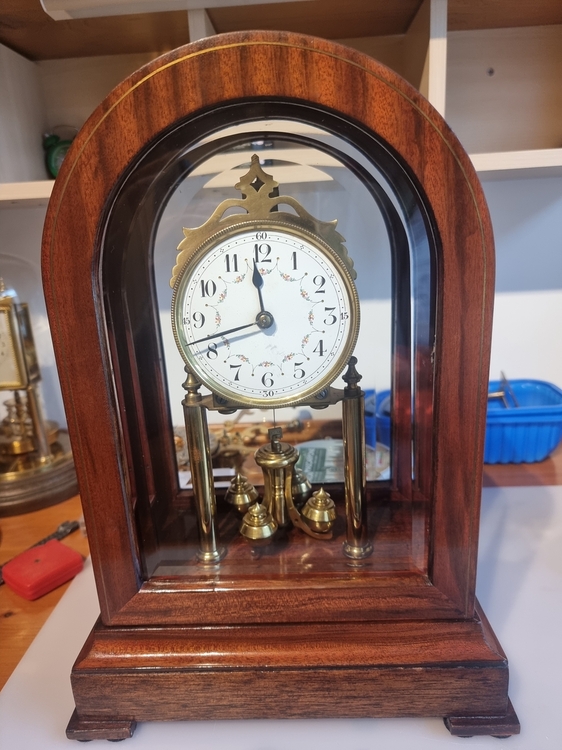

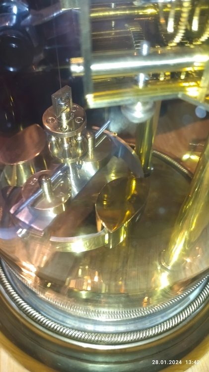

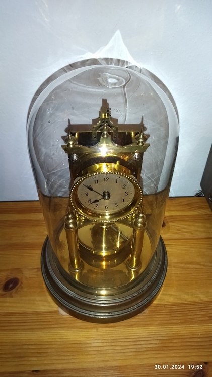

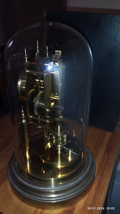

Dzień dobry.
Mam takiego Haucka i dwa pytania, drugie wynika z pierwszego.
Pierwsze o włos:
Zegar przyszedł do mnie z przedłużanym włosem 0,102 mm i wagami zjechanymi maksymalnie na przyśpieszenie, i tak zwalniał. Podniosłem wahadło na około 40 mm  nad podstawę, wagi wróciły na środek, trzyma czas. Na nawcc https://mb.nawcc.org/threads/post-your-ph-hauck-400-day-clocks-here.56085/page-7#post-1666551 zadałem pytanie o grubość włosa, rekomendują 0,037 czyli 0,094 mm . Udało mi się kupić włos horolovar 0,038 czyli 0,097 mm o długości 160 mm tak jak Terwilliger. Ustawiłem wahadło 10 mm nad podstawę, wagi na środku, zwalniał kilka minut na godzinę, podniosłem wahadło na około 35 mm nad podstawę i trzyma czas  bardzo dobrze. Jaki powinien być włos ?
Drugie o wahadło:
Przeglądając ten dział widzę że są dwa rodzaje wahadeł kompensacyjnych
: małe i duże. Ja mam małe ? poznaje je po tym że patrząc od góry to ośki galeryjki sa zeszlifowane na równo być może ktoś źle zmontował galeryjkę bo ośki wystają w niej od dołu, zmierzyłem podstawę po której poruszają się wagi i ma 75 mm długości. Na nawcc znalazłem tylko jeden identyczny zegar i też ma wysoko wahadło https://mb.nawcc.org/threads/haas-hauck.40311/.
I kilka podobnych i tu już wahadła są na różnej wysokości i różne wahadła dla płyty 1607
Duże wahadło
https://mb.nawcc.org/threads/post-your-ph-hauck-400-day-clocks-here.56085/post-412572
małe wahadło
https://mb.nawcc.org/threads/post-your-ph-hauck-400-day-clocks-here.56085/post-413310
duże wahadło
https://mb.nawcc.org/threads/post-your-ph-hauck-400-day-clocks-here.56085/post-479390
Co o tym sadzicie ? Czy włos 0,094 mm coś zmieni ? Czy może jeszcze cieńszy ? Co z wahadłem ?
Edytowane przez KamilKot
Zegar z allegro. Trzeba dobrac odpowiednia grubosc wlosa,wahadlo ma wisiec nisko.
Wahadlo w tym zegarze to standardowa srednica - nie miniatura.
Jesli zegar pracuje za wolno na dlugim wlosie to znaczy ze wlos jest za cienki - trzeba zastosowac grubszy wlos
nie czytasz forum
No i jak z tym włosem a chodem: śpieszy się - spóźnia: grubszy, cieńszy, dłuższy, krótszy. Cytuję cały, rewelacyjnie zwięzły post Wojtka - Wuema :
Okres drgań wahadła torsyjnego jest wprost proporcjonalny do iloczynu długości włosa i momentu bezwładności balansu wiszącego, a odwrotnie proporcjonalny do iloczynu szerokości i trzeciej potęgi grubości taśmy włosa. Z tego wynika, że największy wpływ na okres wahań wahadła ma grubość włosa.
Jeśli roczniak spieszy, to należy zwiększyć okres drgań wahadła (spowolnić oscylator) poprzez:
  • zwiększenie momentu bezwładności czyli oddalenie ciężarków od osi obrotu,
  • zwiększenie długości włosa,
  • pocienienie włosa b. drobnym papierem ściernym.
Jeśli roczniak spóźnia, to należy zmniejszyć okres drgań (przyspieszyć oscylator) poprzez:
  • zmniejszenie momentu bezwładności, czyli zbliżenie ciężarków do osi obrotu,
  • skrócenie włosa,
  • wymianę włosa na grubszy (pogrubasić się nie da).
Aby pocienić włos trzeba zdemontować wszystkie elementy i umieścić włos poziomo górnym końcem w imadle o gładkich szczękach. Następnie, trzymając pomiędzy kciukiem i palcem wskazującym, zgięty na pół kawałek wodnego papieru ściernego, przeciągnąć nim wzdłuż włosa do końca. Można to zrobić dwa, trzy razy. Składamy zespół włosa z powrotem, montujemy w zegarze i sprawdzamy efekt. Pocienianie włosa powoduje wzrost amplitudy drgań i może wymagać korekty położenia (podniesienia) widełek.

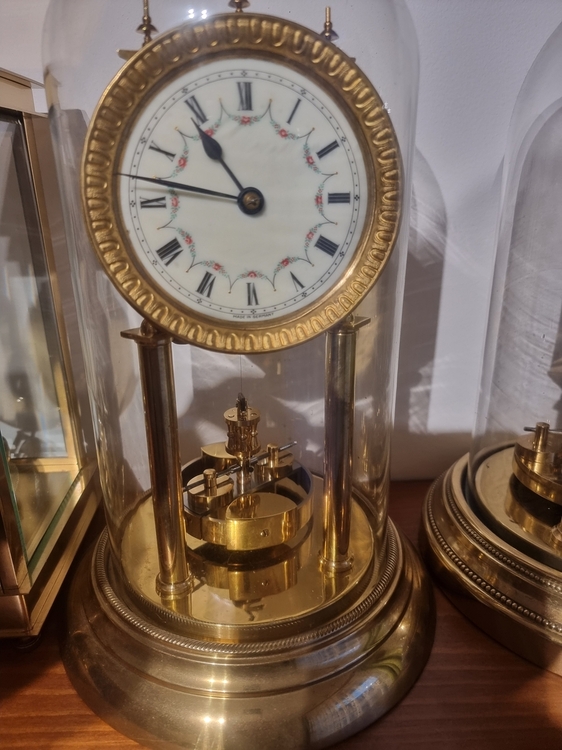

Cześć,
jak napisał wyżej old time, powinieneś, na podstawie objawów, iść w grubszy włos i go ewentualnie doszlifować.
0,114 mm jest zdaje się o oczko wyższy od 0,102.
https://stores.thehorolovarcompany.com/suspension-springs/
Ja miałem podobne przeboje z beckerami - późniły na dedykowanych włosach 0,102.
Ze starych zdjęć wynika, że raczej dawniej preferowano zawieszanie wahadeł wyżej niż to się praktykuje, i słusznie, dziś. Też staram się możliwie nisko.
Z wahadłem kompensacyjnym może być problem, bo współczesne zawieszki same z siebie kompensują zmiany temperatury - konkretnie to nie kompensują, ale są mniej wrażliwe, i ono może przeszkadzać w uzyskaniu stałego równego chodu (tu teoretyzuję, bo nie mam takich wahadeł).
Zawsze jest pytanie o stan mechanizmu. Zwolnienie chodu może też wynikać z zużycia, zabrudzenia werku i stanu sprężyny głównej. Czasem zakładany jest cieńszy włos, bo na właściwym zegar staje.
Haucków nie mam wiele, ale te, co mam, lubią nagle, bez widocznego powodu sobie stanąć, choć są ustawione na prawidłowy chód. Po ręcznym rozbujaniu znów pracują w najlepsze.
GB i JUF/Huber/Shatz-e tak nie mają. Tak przynajmniej wynika z mojego skromnego doświadczenia.
Dziękuję wszystkim za odpowiedzi. Zamówię włos 0,114 mm. Do Pana Old Time mam jeszcze pytanie na jakiś włosach te zegary pracują które pokazał.

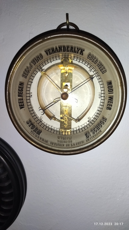

Dziękuję ale nie jestem zbieraczem ani kolekcjonerem (choć mam kilka kieszonek). Dla mnie stary przedmiot to poszukiwanie historii i dokumentacji, podróż w czasie. Lubię doprowadzać rzeczy do należytej sprawności. np taki barometr. albo takie kieszonki.
https://vavasseur-antiques.com/archives/portfolio/bourdon-richard-barometer
https://jasonclarkeantiques.co.uk/products/french-victorian-bourdon-aneroid-barometer-on-stand-by-jules-richard-of-paris

Udało się ustawić wahadło tuż nad podstawą około 10 mm. Wahadło z włosem 0,114 najpierw bez szlifowania zawiesiłem tuż nad powierzchnią, zegar bardzo śpieszył podniosłem je wyżej w miejsce gdzie wahadło pracowało z włosem 0,097 około 50-70 mm nad powierzchnią, zegar bardzo śpieszył co ciekawe na włosie 0,097 na tej wysokości zegar już trzymał czas. Wyszlifowałem włos w pięciu podejściach papierem wodnym 800 ale w izopropanolu żeby nie korodował. Po 24 godzinach zegar spóźniał trzy minuty, wyregulowałem wagami.
