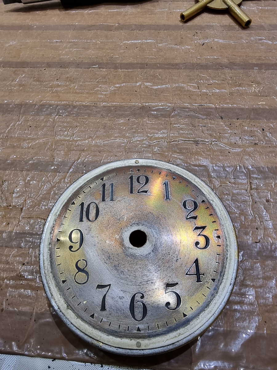

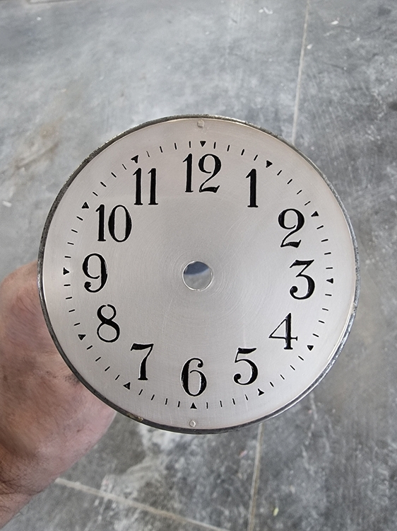

Bardzo ładnie odnowiona tarcza
GRATULUJĘ  !!!
Myślę że niejeden z Kolegów z tego forum chciałby dość do takich efektów
Ale nie byłbym sobą gdybym nie wtrącił moich 3 ale :D.  Pamiętając dyskusję o renowacji - Ty byłeś zwolennikiem że wszystko ma być zrobione jak nowe:
Wytłumacz mi czy szlif kolisty widoczny na odnowionej tarczy jest efektem zamierzonym czy przypadkowym bo na tarczy przed odnowieniem jego nie widać.
Czy przetarcia i nierówności na niektórych trójkątnych indeksach i cyfrach 6, 8, 9 to efekt zamierzony czy jest to w wyniku blików które powstały po za mocnym zalaniu wgłębień błyszczącym lakierem.

Wszystko co widzisz na tej tarczy w dzesieciokrotnym powiekszeniu bylo na tej tarczy wczesniej.
Stare srebro usuniete zostalo papierem 3000 na wode a pozmiej tarcza zostala lekko wypolerowana.Warstwa lakieru jest bardzo cienka,lakier to w wiekszej czesci rozpuszczalnik.
Wada zastosowania lakieru bezbarwnego jest uwidocznienie roznych wad  ale tylko na zdjeciu i w duzym powiekszeniu.Bede testowal lakier lekko matowy,zobaczymy jak to wyjdzie.

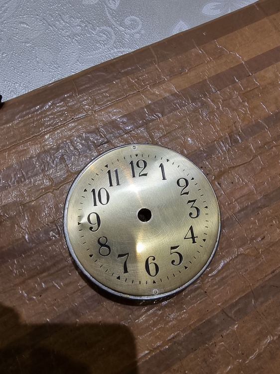

Chyba juz  gdzies pisalem ale napisze jeszcze raz 😃.
Trcza srebrzona proszkiem przez pocieranie a pozniej zabezpieczona bardzo cienka warstwa lakieru bezbarwnego,
Stare srebrzenie usuniete papierem 3000 (papier + woda) , pozniej tarcze lekko poleruje- srebrze i lakieruje.
