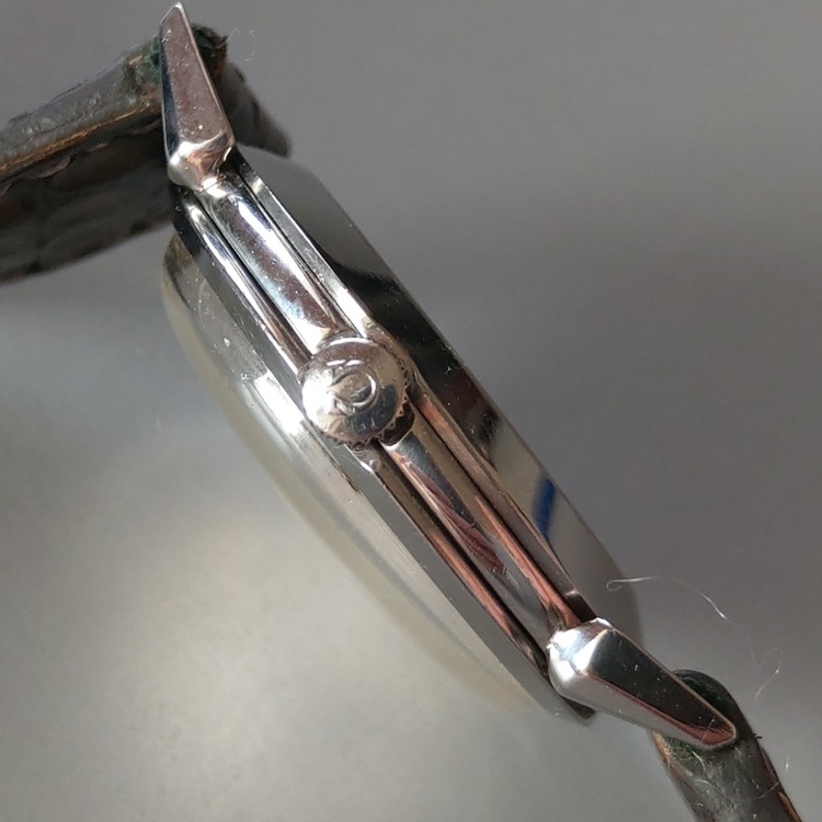

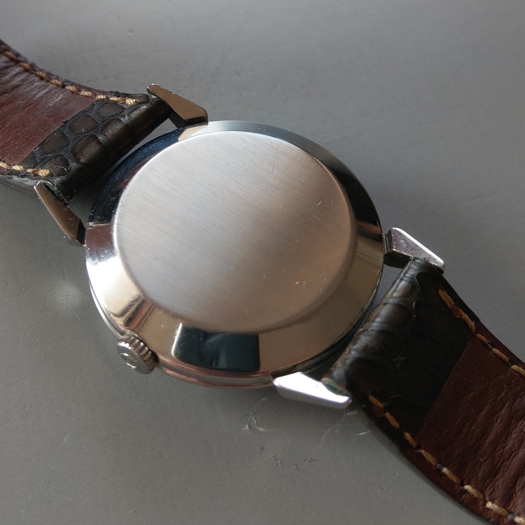

Moja żona ma pewien zegarek. Nie przywiązywałem nigdy do niego większej uwagi, głównie leży gdzieś w szufladzie, dotychczas byłem przekonany, że to jakiś składak na cal 344 Omegi, bo nic podobnego nie udało mi się w internecie odnaleźć.
Dziś mnie wzięło na googlowanie na nowo i znalazłem taką ofertę w internecie: https://www.bukowskis.com/en/lots/1330736-omega-bumper-wristwatch-32-mm
Zegarek wygląda niemal identycznie, a co więcej numer seryjny różni się od zegarka żony tylko "o 1". Co o tym myśleć? Czy to możliwe, że takie indeksy na tarczy i koperta są autentycznym produktem Omegi, a nie jakimś "rzeźbieniem"? Będę wdzięczny za opinie, może ktoś z Was coś wie?

Ja nie widzę nic niepokojącego. Bardzo ładna Omega.
W tym okresie było bardzo dużo wersji tarcz/indeksów, z czego akurat indeksy 3, 9, 12 w tej "czcionce" były dosyć częste. Oprócz tego w tym przypadku jestem praktycznie pewien że to oryginalne malowanie.
Nic tylko życzyć miłego użytkowania (Tobie lub żonie ;)

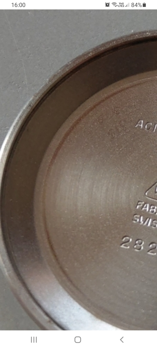

A co tam na mechanizmie jakieś szkło leży czy plastik?
Wyjąć to trzeba zanim coś pogruchota

Moje wątpliwości wzbudzała głównie koperta i brzydkie indeksy - dotychczas takiego kraba nie udało mi się odnaleźć w internecie w żadnej Omedze. Konstrukcja uszu wygląda na odlew, nie ma tam żadnych śladów obróbki, przez co wygląda ona dość tanio. Jak jakiś zamiennik. Takie przeświadczenie miałem przez ostatnie dziesięć lat.
Wczoraj na nowo googlując "omega 2821-1" już coś się pojawiło w kopertach o takim kształcie, ale to nadal są łącznie 4 zegarki na całego Googla. Dość mało. Zastanawiam się, czy w związku z tym, że jest ich tak mało powinienem traktować ten zegarek jako coś wartościowego i godnego bliższej uwagi, czy zapomnieć o sprawie i dalej po prostu trzymać go w szufladzie. Żona zakłada ją może dwa razy w roku.

3 minuty temu, Paweł Bury. napisał(-a):
To co widać to akurat moja inwencja zegarmistrzowska. To tylko przezroczysty plasterek. Na łożysku rotora jest pewien luz, który powodował że podczas noszenia hałasował on o dekiel - widać nawet w którym miejscu ocierało. Naklejony kawałek miękkiej folii samoprzylepnej doraźnie załatwił sprawę.
1 godzinę temu, Paweł Bury. napisał(-a):
Taka domowej roboty blokada wahnika. Żeby nie hałasował i nie obijał się w kopercie przy noszeniu zegarka. W końcu to "bumper". 😉
@Molek Dlaczego sądziłeś że tarcza czy koperta są nieoryginalne?
7 minut temu, eye_lip napisał(-a):
O kopercie napisałem kilka postów wyżej, niestety cały czas czekają na weryfikację i akceptację przez moderatorów.
Co do tarczy - zastrzeżenia miałem tylko do indeksów, bo nie robią dobrego wrażenia i wyglądają na nowsze niż sama tarcza. Tak naprawdę głównym źródłem moich wątpliwości był brak jakichkolwiek zdjęć czy wzmianek w internecie o takim właśnie modelu, więc wyszedłem z założenia że jeśli nie ma czegoś w internecie to nie istnieje.
2 godziny temu, Perpetuum Mobile napisał(-a):
Koledze chodziło o rarcie po deklu, jest luz na łożysku i walił po deklu.
Tutaj widać gdzie tarło

5 godzin temu, Molek napisał(-a):
Szczerze mówiąc wydaje mi się, że mogłeś odnieść takie wrażenie przez to, że widać że koperta była polerowana, a sam jej kształt nie sprzyja polerowaniu. Raczej przeciwnie - uwypuklił jego negatywne efekty. Stąd zaokrąglone krawędzie sprawiające wrażenie nie obrobionych.
Przy okazji pytanie otwarte do wszystkich - czy ktoś się kiedyś spotkał z zamiennikami kopert Omegi dostosowanymi do ich mechanizmów i dekla? Wydaje mi się że skoro obecnie ciężko wypatrzeć takie elementy to w przeszłości tym bardziej nie było to spotykane.
