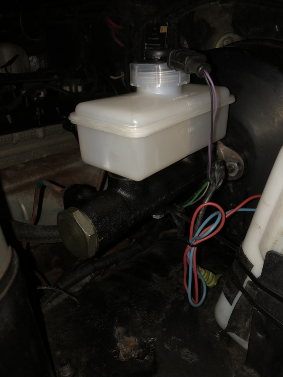

pmwas 9409 #1196 Napisano 22 Stycznia 2024 Check na razie nie wraca. Policzyłem raz jeszcze spalanie w cyklu mieszanym 12,5l/100km. W czwartek wymiana oleju (minelo 10000km) i pompy hamulcowej bo dalej z niej kapie. Nie kapie dużo, bo noe trzeba dolewać, ale ile można jeździć z rozszczelnioną pompą mając nową w piwnicy? 0 Miłego dnia! Udostępnij tę odpowiedź Odnośnik do odpowiedzi Udostępnij na innych stronach
pmwas 9409 #1197 Napisano 22 Stycznia 2024 Ogólnie z tą pompą jest coś nie tak. Dzisiaj na przykład hamuje prosto i nie piszczy wcale, a innym razem ściąga go w prawo (nie za mocno, ale czuć), a przy tym któryś z bębnów piszczy. Jakby ta pompa miała gdzieś jakąś wewnętrzną nieszczelność. Umówiłem się, że zostawię go jutro wieczorem, w piątek pewnie wroci 0 Miłego dnia! Udostępnij tę odpowiedź Odnośnik do odpowiedzi Udostępnij na innych stronach
pmwas 9409 #1198 Napisano 22 Stycznia 2024 Doczytałem, że moja nowa pompa to białoruski zamiennik. Chyba dobry. Wyglada nieźle, w każdym razie. Przede wszystkim zgrzewy zbiorniczka dużo lepsze. Wszystko już spakowane - olej (poprzedni właściciel chyba kupił w hurcie ), pompa, brakująca osłona podwozia… jutro na serwis. Bardzo liczę, że moje problemy z pompą hamulcową zakończą się jak te ze sprzęgłem - oby A dzięki osłonie podwozia w końcu przestanie mi chlapać wodą, błotem i solą na silnik 😒 1 Miłego dnia! Udostępnij tę odpowiedź Odnośnik do odpowiedzi Udostępnij na innych stronach

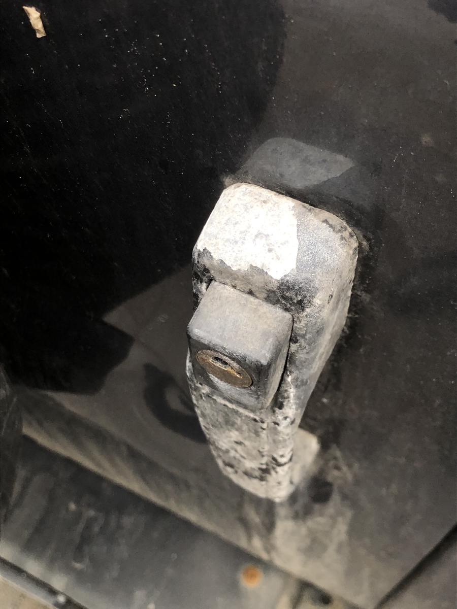

pmwas 9409 #1199 Napisano 25 Stycznia 2024 😃 A… i tajemnica białych zacieków poniżej klamki tylnych drzwi tez się wyjaśniła 🤦♂️ Biodegradacja w toku… 0 Miłego dnia! Udostępnij tę odpowiedź Odnośnik do odpowiedzi Udostępnij na innych stronach
pmwas 9409 #1200 Napisano 25 Stycznia 2024 Nówka Ponizej piękny efekt wycieku ze starej pompy 🤦♂️ 2 Miłego dnia! Udostępnij tę odpowiedź Odnośnik do odpowiedzi Udostępnij na innych stronach
