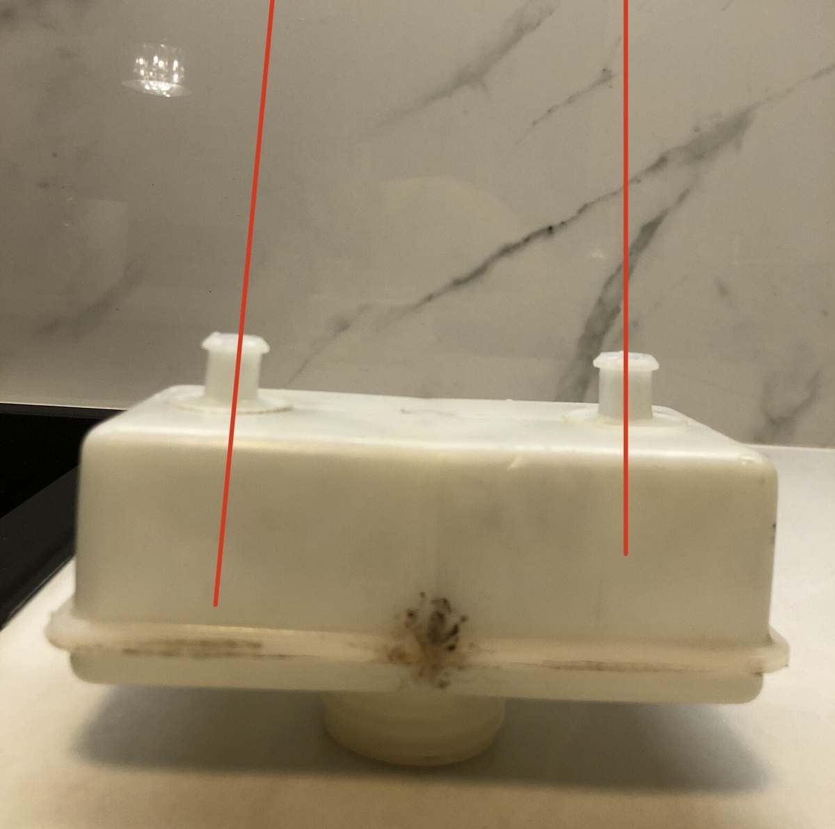

Obejrzałem tez ten stary zbiorniczek.
Zdemontowałem go z pompy.
Do pełnego uszczelnienia brakło bardzo niewiele.
Mając go wymontowanego na biurku dałem radę uszczelnić na gorąco do momentu, gdy pęknięcie przestało przepuszczać powietrze.
Ale… uszczelka pod zbiorniczkiem ma osady potwierdzające wycieki spod tych uszczelek. Do tego jedna z dwóch „nóżek” zbiorniczka jest lekko krzywa, więc może dlatego ciekło na zimnie (nierównomierny nacisk na uszczelkę).
Nic. Jest nowa, mam nadzieję, że koniec tematu.
A ten oryginalny zbiorniczek to po prostu dramat.
