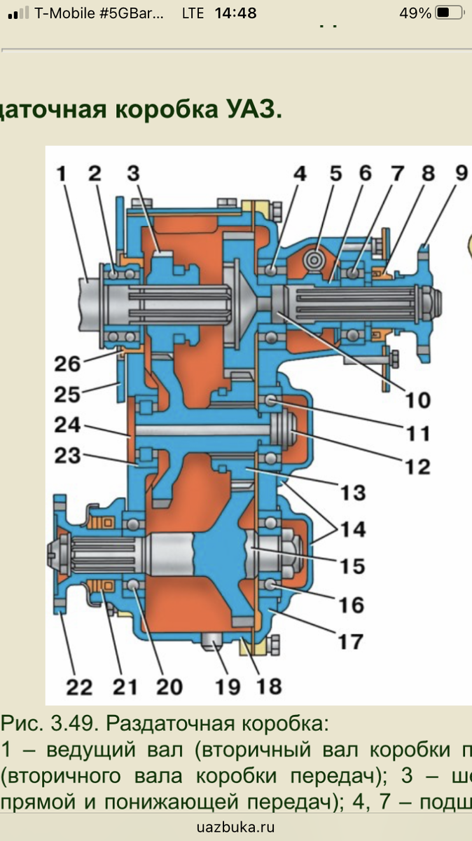

pmwas 9596 #1385 Napisano 15 Marca 2024 Do mostu? Dostał. Robiłem dzisiaj testy drogowe i uważam, że ma awarię któregoś łożyska w reduktorze. Myślę, że na tym wałku pośrednim, gdzie zapina się przedni most. Pisałem zimą, ze przy puszczeniu gazu coś jakby stuka, teraz to już nie stuka a jakby grzechocze. Myślę, że lozysko było uszkodzone i nie wytrzymało zimowej zabawy 4x4. Choc patrząc na schemat - przy rozłączonych piastach kół ten wałek stoi, więc to piszczeć nie może. I znów nic nie rozumiem 😖 1 Miłego dnia! Udostępnij tę odpowiedź Odnośnik do odpowiedzi Udostępnij na innych stronach
kiniol 2284 #1386 Napisano 15 Marca 2024 A jesteś pewien, że przedni wałek się nie kręci? 0 Porządek na serwisie o niczym nie świadczy. Często najlepsze usługi świadczone są przez geniuszy w totalnym bałaganie… Udostępnij tę odpowiedź Odnośnik do odpowiedzi Udostępnij na innych stronach
pmwas 9596 #1387 Napisano 15 Marca 2024 25 minut temu, kiniol napisał(-a): A jesteś pewien, że przedni wałek się nie kręci? Tak. Bo spróbowałem go zapiać - żeby właśnie to sprawdzić - na 15km/h i nie da się - mega zgrzyt I jest rozpięty, da się go ręką obrócić 0 Miłego dnia! Udostępnij tę odpowiedź Odnośnik do odpowiedzi Udostępnij na innych stronach
pmwas 9596 #1388 Napisano 15 Marca 2024 Muszę go na rolki wrzucić i posłuchać. Będzie słychać, bo piszczy tez jak się toczy na luzie, nie potrzebuje obciążenia. Tylko problem jest taki, ze nie może wystygnąć, bo przestanie piszczeć - musi wjechać na rolki prosto z trasy. W sumie to nie wiem, czemu mnie to tak ciekawi - jezdzi normalnie, a 4x4 zapinam i tak rzadko. Zresztą przod tez działa, nie wyskakuje, byłem dzisiaj w błocie i jest niby dobrze, tylko te hałasy… Ogolnie on chyba lepszy nie będzie. Poczekam aż się toto całkiem rozkraczy i dopiero wtedy będę myślał. A skrzynia działa dalej idealnie. Dzisiaj dałem mu mały wycisk w błocie i nie zgrzytnela ani razu. Jedno co mi się udało, reszta się pogarsza 😒 1 Miłego dnia! Udostępnij tę odpowiedź Odnośnik do odpowiedzi Udostępnij na innych stronach
zadra 1924 #1389 Napisano 15 Marca 2024 historia motoryzacji zna przypadki błędnego pomysłu już na etapie planowania dalej dochodziły błędy wykonawcze i wychodził bubel. Wypisz, wymaluj - przypadek Twojego auta. Źle zaprojektowany, jeszcze gorzej wykonany, do tego materiałowo beznadziejny a w podzespołach najtańsza chińszczyzna. Auto które na przestrzeni 30 000km (ostatnie 15 000 u Ciebie) nie przysporzyło właścicielowi ani miesiąca spokoju bez myśli o jakiejkolwiek usterce. Auto zaprojektowane dekady temu i produkowane względnie bez zmian również przez dekady. W każdym innym przypadku produkt produkowany przez dekady wychodzi z fabryki po tak głęboko idących modyfikacjach i poprawkach, że właścicielowi nie generuje absolutnie zadnych kłopotów. W przypadku gaza jest odwrotnie. Z każdym rokiem produkcji jakość i wykonanie schodzilo na psy a projekt z wieloma początkowym błędami został dobity pogarszajacą sie jakością materiału, złożenia i uzupełniony azjatyckim chłamem. Chyba nie ma tu nikogo, kto życzyłbym Ci źle. Mam wrażenie, że sam siebie oklamujesz wmawiajac sobie legendarne przywary produkcji. Chciałeś zmierzyć się z legendą ruskiej techniki. Jesteś w stanie tą decyzję udźwignąć ? Zrozumialbym gdybyś miał zajechane auto, z niewiadomymi przebiegiem z lat 60' - 70' tych lecz Ty kupiłeś w miarę nowy pojazd z niewielkim przebiegiem a robisz mu już prawie remont kapitalny napędów których przecież nie zużyłeś. Paweł, haloo- baza.... daj sobie możliwość cieszenia się życiem.. 0 Udostępnij tę odpowiedź Odnośnik do odpowiedzi Udostępnij na innych stronach
pmwas 9596 #1390 Napisano 15 Marca 2024 1 minutę temu, zadra napisał(-a): historia motoryzacji zna przypadki błędnego pomysłu już na etapie planowania dalej dochodziły błędy wykonawcze i wychodził bubel. Wypisz, wymaluj - przypadek Twojego auta. Źle zaprojektowany, jeszcze gorzej wykonany, do tego materiałowo beznadziejny a w podzespołach najtańsza chińszczyzna. Auto które na przestrzeni 30 000km (ostatnie 15 000 u Ciebie) nie przysporzyło właścicielowi ani miesiąca spokoju bez myśli o jakiejkolwiek usterce. Auto zaprojektowane dekady temu i produkowane względnie bez zmian również przez dekady. W każdym innym przypadku produkt produkowany przez dekady wychodzi z fabryki po tak głęboko idących modyfikacjach i poprawkach, że właścicielowi nie generuje absolutnie zadnych kłopotów. W przypadku gaza jest odwrotnie. Z każdym rokiem produkcji jakość i wykonanie schodzilo na psy a projekt z wieloma początkowym błędami został dobity pogarszajacą sie jakością materiału, złożenia i uzupełniony azjatyckim chłamem. Chyba nie ma tu nikogo, kto życzyłbym Ci źle. Mam wrażenie, że sam siebie oklamujesz wmawiajac sobie legendarne przywary produkcji. Chciałeś zmierzyć się z legendą ruskiej techniki. Jesteś w stanie tą decyzję udźwignąć ? Zrozumialbym gdybyś miał zajechane auto, z niewiadomymi przebiegiem z lat 60' - 70' tych lecz Ty kupiłeś w miarę nowy pojazd z niewielkim przebiegiem a robisz mu już prawie remont kapitalny napędów których przecież nie zużyłeś. Paweł, haloo- baza.... daj sobie możliwość cieszenia się życiem.. Spoko, jakby co mam Alfę. Jakbym go nie lubił, to bym mu już dał kopa. Ale ja tym lubię jeździć i w tym problem. Jakosc jest koszmarna. Bez dwóch zdań. Absolutnie koszmarna. Wszystko, każdy jeden element jest zrobimy z kiepskich materiałów, a spora cześć jeszcze do tego źle. Projekt zły nie jest, bo nie może być. To absolutnie klasyk motoryzacji i ten projekt nie może być zły, bo to po prostu klasyczny projekt samochodu. Oczywiście jest to bardzo, bardzo przestarzałe, ale nie ma tu udziwnień, które by czyniły ogólny projekt złym. Bolączką tego auta jest tylko jakość. I aż jakość. Gdyby to było zrobione choćby poprawnie i z przyzwoitych materiałów, ciężko by się było czepiać. Oczywscie - wnętrze siermiężne, komfort średni, ale to po prostu stare - koncepcyjnie - auto. Natomiast jakości nie da się wytłumaczyć nawet niską (w Rosji) ceną. Po prostu wszystko w tym aucie jest jakościowo do dupy 0 Miłego dnia! Udostępnij tę odpowiedź Odnośnik do odpowiedzi Udostępnij na innych stronach
pmwas 9596 #1391 Napisano 15 Marca 2024 Tak wyglada schemat reduktora: Tu jest zapięty napęd 4x4 i reduktor. Na 2WD koło 13 będzie rozpięte, a 3 przesunięte w prawo podając napęd bezpośrednio na wałek wyjściowy, Zatem na rozpiętych piastach kół przednich cały reduktor stoi, napęd podawany jest praktycznie bezpośrednio ze skrzyni na wałek wyjściowy reduktora. Czyli ćwierka lozysko 2, 4 lub 7, ew uszczelniacze lub wejscie do tylnego mostu. Czekamy co się rozleci 0 Miłego dnia! Udostępnij tę odpowiedź Odnośnik do odpowiedzi Udostępnij na innych stronach
