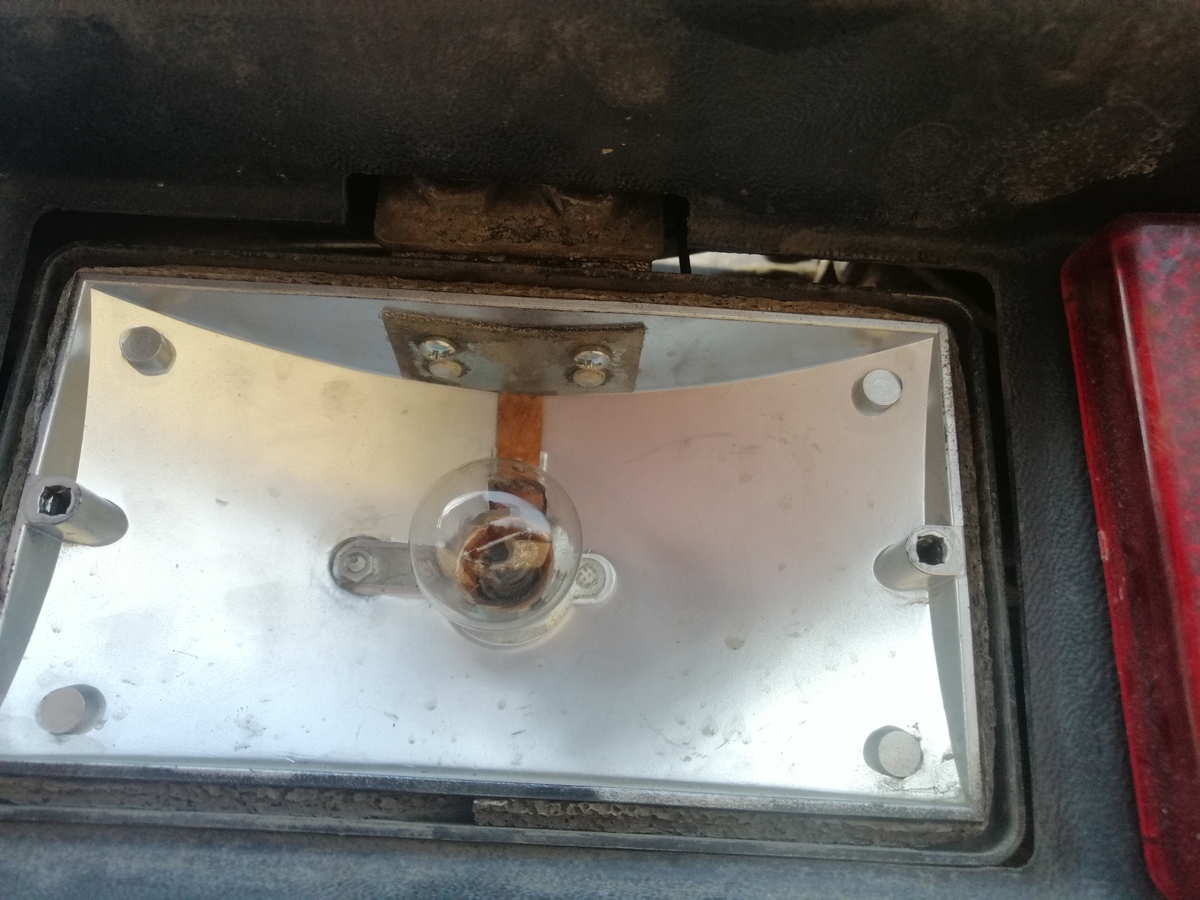

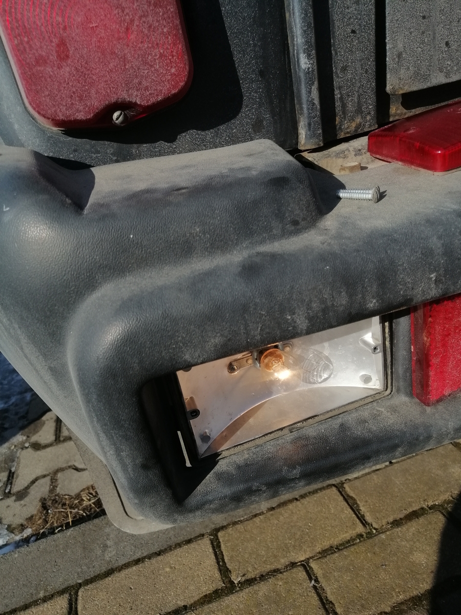

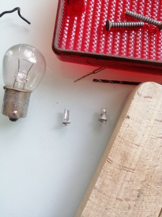

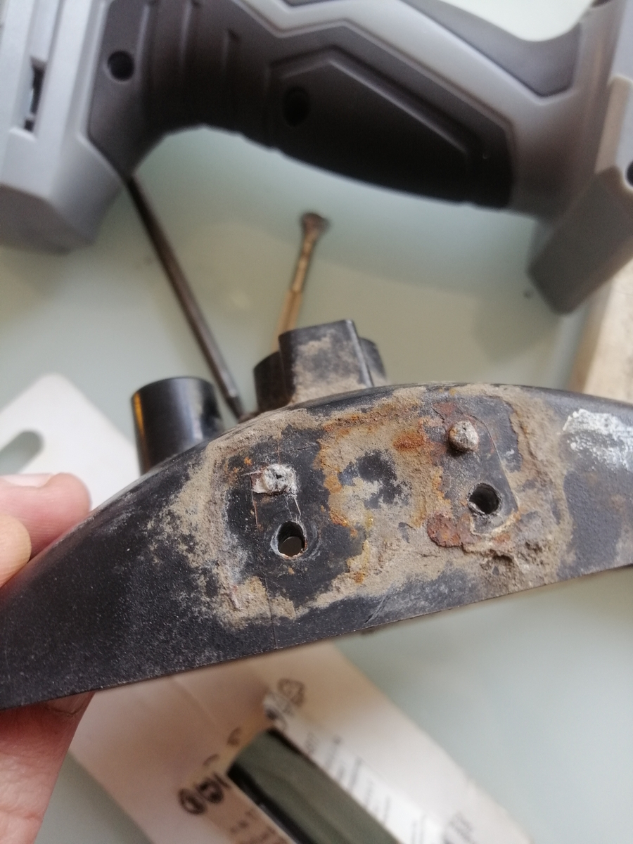

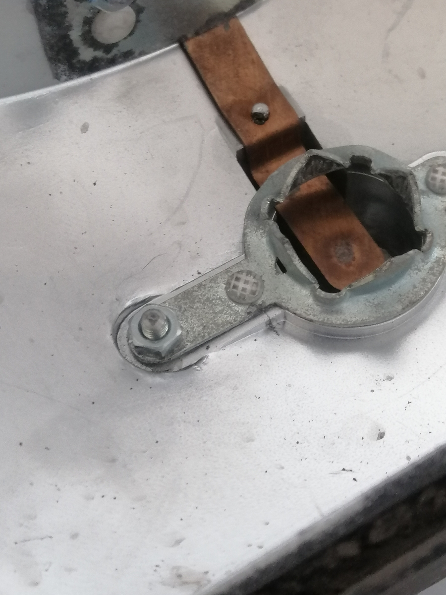

pmwas 聽聽 9410 #2070 Napisano 23 Lutego 2025 (edytowane) Bawimy si臋 dalej. Wczoraj zauwa偶y艂em, 偶e nie dzia艂a mi przeciwmgielne (czy tam przeciwmg艂owe).聽 聽 "艢ci膮g艂em" klosz, 偶ar贸wka ok.聽 聽 Odpi膮艂em konektor i... Nie, nie odpi膮艂em. Odpad艂 ca艂y.聽 Aluminiowy - chyba - nit skorodowa艂 na styku z mosi臋偶n膮 blaszk膮 i odpad艂o.聽 聽 Teraz lepsze.聽 Przy pr贸bie przykr臋cenia klosza, ca艂a lampa wypad艂a na gleb臋.聽 聽 Ot贸偶 nity 艂膮cz膮ce j膮 z blaszk膮 mocowan膮 do zderzaka, r贸wnie偶 skorodowa艂y.聽 聽 Nity wywiercilem - akurat 3mm, fajna 艣rednica,bo mam m3, a dzi艣 niedziela.聽 Zdecydowanie aluminium, mi臋kkie jak aluminium 聽 聽 聽 Usun膮艂em tylko dwa i ten od konektora.聽 聽 聽 Konektor wyczy艣ci艂em i przykr臋ci艂em na ocynk... Wydaje mi si臋, 偶e ocynk powinien tu pasowa膰. W sensie elektrochemicznym chyba nie powinno by膰 problem贸w... Najwy偶ej b臋d臋 kombinowa艂 z nitem aluminiowym... 聽 聽 Tu kombinacji nie b臋dzie, bo jak widzicie schowane pod plastikiem 艣ruby mocuj膮ce lamp臋... Tej korozji si臋 艂atwo nie ruszy. Trzeba by ca艂y zderzak porozbiera膰, a roboczogodzina panie droga...聽 Zatem zostaj膮 tylko 艣rubki...聽 聽 Sruby da艂em dwie, ale da艂by rad臋 zrobi膰 wszystkie 4, mo偶e kiedy艣 poprawi臋. Tylko co si臋 na macanego uszarpa艂em z dwiema to moje. Wi臋c niech臋tnie do tego tematu wr贸c臋.聽 聽 聽 艢wieci. Teraz jeszcze zosta艂o wiecznie psuj膮ce si臋 - bli藕niacze - 艣wiat艂o wstecznego.聽 Ale to... Mo偶e nie dzi艣 馃槅 聽 聽 聽 Edytowane 23 Lutego 2025 przez pmwas 2 Mi艂ego dnia! Udost臋pnij t臋 odpowied藕 Odno艣nik do odpowiedzi Udost臋pnij na innych stronach

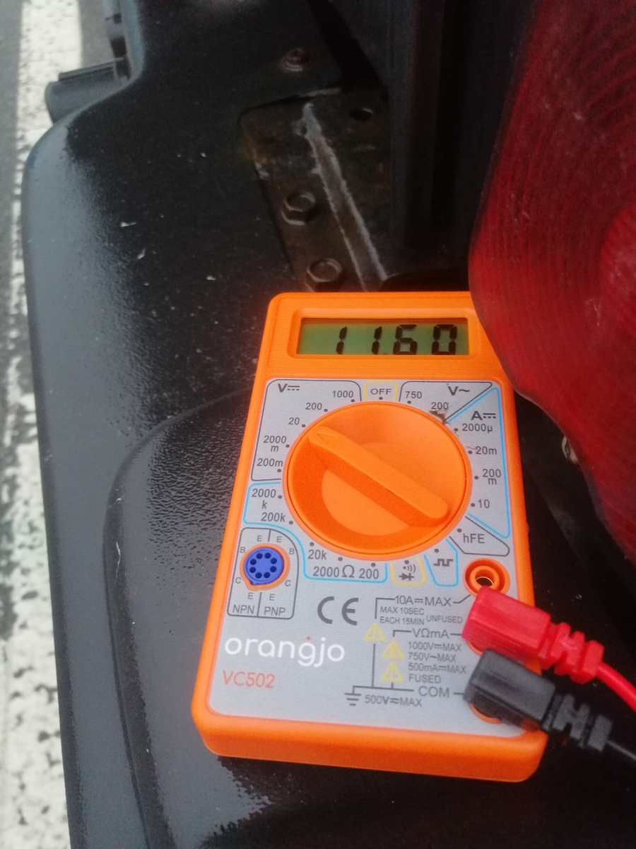

pmwas 聽聽 9410 #2071 Napisano 24 Lutego 2025 (edytowane) 艢wiat艂o wstecznego zbuntowa艂o si臋 i nie 艣wieci.聽 呕ar贸wka dobra, ale na wszelki wypadek wymieni艂em. Dalej nie 艣wieci.聽 Bezpiecznik dobry.聽 聽 艁opatologicznie podchodz膮c wyczy艣ci艂em styk papierem 艣ciernym, ale nie wiem, czy dobrze, bo nic tam nie wida膰.聽 聽 Pod艂膮czy艂em. Nie 艣wieci. Oby nie czujnik w skrzyni 馃ザ 聽 呕arty si臋 sko艅czy艂y, trzeba i艣膰 po sprz臋t.聽 聽 聽 Pr膮d na z艂膮czce jest.聽 Czyli albo styk albo masa.聽 Po po艂udniu otworz臋 lamp臋 i zobacz臋 gdzie jest pr膮d, a gdzie nie ma.聽 聽 聽 Edytowane 24 Lutego 2025 przez pmwas 1 Mi艂ego dnia! Udost臋pnij t臋 odpowied藕 Odno艣nik do odpowiedzi Udost臋pnij na innych stronach
pmwas 聽聽 9410 #2072 Napisano 24 Lutego 2025 No i nie wiem 馃樁 Pr膮d przed 偶ar贸wka jest, za 偶ar贸wk膮 jest. Zwarcia w lampie nie ma, po wyj臋ciu 偶ar贸wki za 偶ar贸wk膮 nie ma, wi臋c p艂ynie przez 偶ar贸wk臋. Musi mie膰 niewystarczaj膮ce nat臋偶enie, zeby 艣wieci艂o...聽 0 Mi艂ego dnia! Udost臋pnij t臋 odpowied藕 Odno艣nik do odpowiedzi Udost臋pnij na innych stronach
pmwas 聽聽 9410 #2073 Napisano 24 Lutego 2025 Musz臋 dorwa膰 gruby kabel i zobaczy膰 czy pomo偶e obej艣cie + czy masy 0 Mi艂ego dnia! Udost臋pnij t臋 odpowied藕 Odno艣nik do odpowiedzi Udost臋pnij na innych stronach
zadra 聽聽 1875 #2074 Napisano 24 Lutego 2025 (edytowane) 11,6V bez obci膮偶enia to ju偶 艣wiadczy o sporych spadkach napi臋cia.. Najprawdopodobniej s艂abe styki masowe przy karoserii albo jakie艣 "w膮skie gard艂o" na jakim艣 po艂膮czeniu. Musia艂by艣 pomierzy膰 id膮c w kierunku akumulatora. By膰 mo偶e jednak czujnik w skrzyni. Mo偶e zaolejony styk albo zw臋glone co艣.. 聽 Najszybciej chyba po艂o偶y膰 dodatkowy przew贸d z zabezpieczeniem, 偶eby wyeliminowa膰 ruskie "aluminium miedziowane". Edytowane 24 Lutego 2025 przez zadra 0 Udost臋pnij t臋 odpowied藕 Odno艣nik do odpowiedzi Udost臋pnij na innych stronach
pmwas 聽聽 9410 #2075 Napisano 24 Lutego 2025 (edytowane) 10 minut temu, zadra napisa艂(-a): 11,6V bez obci膮偶enia to ju偶 艣wiadczy o sporych spadkach napi臋cia.. Najprawdopodobniej s艂abe styki masowe przy karoserii albo jakie艣 "w膮skie gard艂o" na jakim艣 po艂膮czeniu. Musia艂by艣 pomierzy膰 id膮c w kierunku akumulatora. By膰 mo偶e jednak czujnik w skrzyni. Mo偶e zaolejony styk albo zw臋glone co艣.. 聽 Najszybciej chyba po艂o偶y膰 dodatkowy przew贸d z zabezpieczeniem, 偶eby wyeliminowa膰 ruskie "aluminium miedziowane". 聽 11,6 bo minus da艂em tam, gdzie mog艂em si臋gn膮膰, w jak膮艣 rdz臋 wpakowa艂em 聽 Jest szansa, 偶e ten styk jest tak skorodowany, 偶e nie p艂ynie pr膮d o sensownym nat臋偶eniu.聽 Podepn臋 kabel do z艂膮czki i dotkn臋 przy zarowce. Jak si臋 nie za艣wieci, to obejd臋 mas臋. Jak dalej nic, to trzeba rozgrzeba膰 sam膮 z艂膮czk臋, a potem czujnik. 聽 Z艂膮czka niby 艂atwo. Ale niestety kabel kr贸tki i najlepiej by by艂o na podno艣niku, 偶eby nie le偶e膰 pod zderzakiem...聽 聽 Ale w lampie po drugiej stronie styk by艂 czarny. I du偶o by艂o trzeba szorowania, 偶eby przesta艂 by膰.聽 By艂o o tyle 艂atwiej, 偶e wypad艂 i mialem go w palcach. A tu trzeba na p贸艂 艣lepo d艂uba膰...聽 聽 Wi臋c mo偶e to styk...聽 Edytowane 24 Lutego 2025 przez pmwas 0 Mi艂ego dnia! Udost臋pnij t臋 odpowied藕 Odno艣nik do odpowiedzi Udost臋pnij na innych stronach
