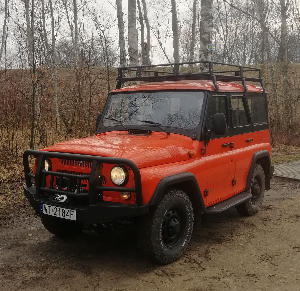

pmwas 聽聽 9545 #2092 Napisano 27 Lutego 2025 Przyjad膮 sobie po niego i jedzie.聽 Koniec jest nieco gorzki, ale mo偶e oni to co艣 jeszcze z niego ulepi膮.聽 聽 Dodam, 偶e wie艣膰 o sprzeda偶y kacapa wywo艂a艂a w ca艂ej rodzinie du偶y entuzjazm... Tylko te艣ciu troch臋 zawiedziony.聽 聽 Ogolnie... Nie 偶a艂uj臋, ca艂kiem fajna przygoda by艂a.聽 No i... Jak pisa艂em.聽 Ten pomaranczowy ma tak膮 sam膮 przypad艂o艣膰 z wibracjami na ciep艂o i wbrew pozorom mo偶e to i dobrze.聽 聽 Bo tak to by艣my pomara艅cz臋 tak rozgrzebali jak tego czarnego z艂oma, a jednak to zupe艂nie inne auta o zupe艂nie innej - szeroko rozumianej - warto艣ci. Tego sobie zepsuli i trudno, a tego to by by艂o bardzo szkoda...聽 聽 A na pewno bym nie odpu艣ci艂 wibracji w nowym aucie i bym grzeba艂...聽 0 Mi艂ego dnia! Udost臋pnij t臋 odpowied藕 Odno艣nik do odpowiedzi Udost臋pnij na innych stronach
