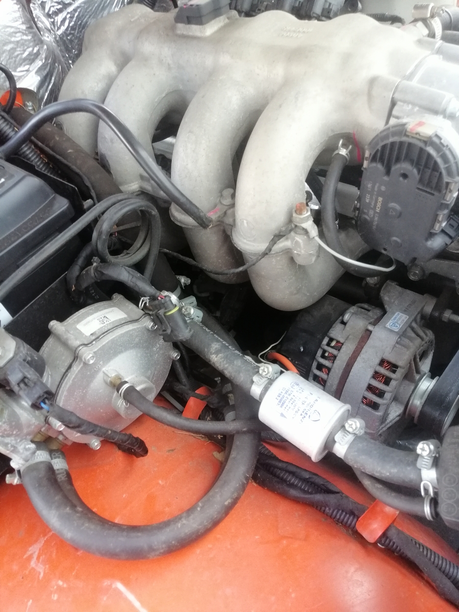

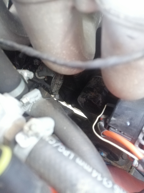

pmwas 聽聽 9578 #2116 Napisano 8 Marca 2025 (edytowane) Ciekawe.聽 Auto zostawia dwie malutkie plamki.聽 Z przodu i nieco bardziej do ty艂u.聽 聽 Co si臋 dzieje z przodu - widz臋. Co艣 艣cieka po misce na d贸艂, przy okazji 艂adnie j膮 myj膮c...聽 R臋cznik papierowy si臋 tylko ublocil, znaczy bingo, p艂yn z uk艂adu ch艂odzenia. Ilo艣ci 艣ladowe, bez znaczenia.聽 聽 Druga plamka jest natomiast zagadkowa, bo to olej, chyba silnikowy.聽 Plamka jest malutka, par臋 kropli nie wi臋cej, ale nie umiem zlokalizowa膰, sk膮d si臋 bierze.聽 Lokalizacja sugerowa艂aby korek spustowy lub tylny uszczelniacz wa艂u, ale miska jest sucha i czysta, podobnie wspornik i poduszka skrzyni, wsz臋dzie na podwoziu sucho.聽 聽 Nie jest to te偶 plamka z innego samochodu, odk膮d go mam zostawia te dwie plamki w dok艂adnie tych samych miejscach.聽 聽 Nie 偶ebym strasznie si臋 przejmowa艂 mikro wyciekiem, tylko nie mog臋 wymy艣li膰, kt贸re miejsce mo偶e kapa膰 bez widocznego zaolejenia miski...聽 聽 A no i... Na bagnecie mam tu偶 poni偶ej minimum, czyli znaczy si臋 olej 偶re (bo tyle raczej nie wykapa艂) i teraz zagwozdka... czego dola膰, jak nie wiem co tam jest?聽 聽 Na kartce z pierwszej wymiany po 2000km jest mocno wyblak艂y ju偶 napis 10W40, ale jakie??? I czemu 10W40? 聽 One maj膮 5W40, ew 5W30 lub 10W40, wi臋kszo艣膰 leje 5W40, czemu kto艣 da艂 10W40? I czy na pewno?聽 聽 Z dodatkowych bonus贸w - przewody od LPG tak utrudniaj膮 dost臋p do filtra oleju, 偶e b臋dzie sama rado艣膰 go teraz wymieniac...聽 Ledwo tam idzie r臋k臋 w艂o偶y膰, a co dopiero jakie艣 narz臋dzie, 偶eby to odkr臋ci膰.聽 聽 Skaranie boskie z tymi autami 馃槖 聽 聽 聽 Edytowane 8 Marca 2025 przez pmwas 0 Mi艂ego dnia! Udost臋pnij t臋 odpowied藕 Odno艣nik do odpowiedzi Udost臋pnij na innych stronach
zadra 聽聽 1924 #2117 Napisano 8 Marca 2025 Poka zdj臋cie silnika - te przewody lpg. 聽 A oliw臋 wymie艅 na now膮 - tak膮 jak producent silnkka zaleca. Nalej do pe艂na i w贸wczas kontroluj stan. Jak pisa艂em wczesniej, gdy robi si臋 to samemu, to wie si臋 dok艂adnie ile czego i z czego.. masz pewno艣膰 co do ca艂ego orzebiegu wymiany. Teraz nie wiadomo, bo nie okre艣li艂e艣 kiedy i czy w og贸le wcze艣niej kontrolowa艂e艣 poziom. Mo偶e i tak by艂o ma艂o. 聽 0 Udost臋pnij t臋 odpowied藕 Odno艣nik do odpowiedzi Udost臋pnij na innych stronach
pmwas 聽聽 9578 #2118 Napisano 8 Marca 2025 (edytowane) 29 minut temu, zadra napisa艂(-a): Poka zdj臋cie silnika - te przewody lpg. 聽 A oliw臋 wymie艅 na now膮 - tak膮 jak producent silnkka zaleca. Nalej do pe艂na i w贸wczas kontroluj stan. Jak pisa艂em wczesniej, gdy robi si臋 to samemu, to wie si臋 dok艂adnie ile czego i z czego.. masz pewno艣膰 co do ca艂ego orzebiegu wymiany. Teraz nie wiadomo, bo nie okre艣li艂e艣 kiedy i czy w og贸le wcze艣niej kontrolowa艂e艣 poziom. Mo偶e i tak by艂o ma艂o. 聽 聽 Zdj臋cie jutro Tam normalnie jest umiarkowanie du偶o miejsca, a tak - jest ju偶 ca艂kiem ciasno.聽 Do tego 艣lady na filtrze 艣wiadcz膮 o jego dokr臋ceniu konkretnym kluczem - pewnie jest dowalony (zbyt) porz膮dnie.聽 聽 聽 Co do oleju to tak, sprawdzalem i by艂o powy偶ej min.聽 Nie sorawdzalem wtedy dok艂adnie, bo by艂o ciemno i zimno.聽 Mia艂em sprawdzi膰 p贸藕niej, to... przeci膮gn臋艂o si臋.聽 S臋k w tym, 偶e u mnie na ulicy nie jest r贸wno, wiec raz jest nieco ponad minimum, a jak ustawi臋 w drug膮 stron臋 to bagnet jest suchy. 艢rednia wychodzi zatem 藕le, ale oleju ca艂kiem ma艂o nie jest, bo po nawrotce jak si臋 olej majgn膮艂 w misce to zafajdal bagnet bardzo wysoko.聽 Tylko po wytarciu bagnetu... no sucho, ale jak stoi lekko w d贸艂.聽 Tylko jak pisa艂em - s臋k w tym, 偶e jak stoi lekko pod g贸r臋, to te偶 sza艂u nie ma. Ale tam wchodzi 6 litrow z hakiem, wi臋c pewnie z 4,5-5l tam jeszcze jest...聽 Jutro przejad臋 gdzies na p艂aski teren i sprawdz臋 dok艂adniej.聽 聽 Co do 10W40. Mo偶e mechanik w Limanowej uzna艂, 偶e do UAZa 10W40 to w sam raz. Ale po do艣wiadczeniach 偶e Stilo obawiam si臋, 偶e przy pierwszej wymianie okaza艂o si臋, ze偶ar艂 du偶o, to wlali 10W40. Tak by艂o w Stilo w艂a艣nie, 5W30 jad艂 z du偶ym apetytem, to mu dali 10W40 偶eby si臋 troszk臋 uspokoi艂.聽 聽 Ogolnie wg ruskich for贸w, ZMZ 409 spala ok 300ml oleju na 1000km i to ca艂kiem normalne.聽 聽 Jedno, co w tym czarnym by艂o dla odmiany udane, to silnik, kt贸ry oleju nie spala艂 praktycznie nic - je藕dzi艂 bez dolewek.聽 聽 聽 Edytowane 8 Marca 2025 przez pmwas 0 Mi艂ego dnia! Udost臋pnij t臋 odpowied藕 Odno艣nik do odpowiedzi Udost臋pnij na innych stronach

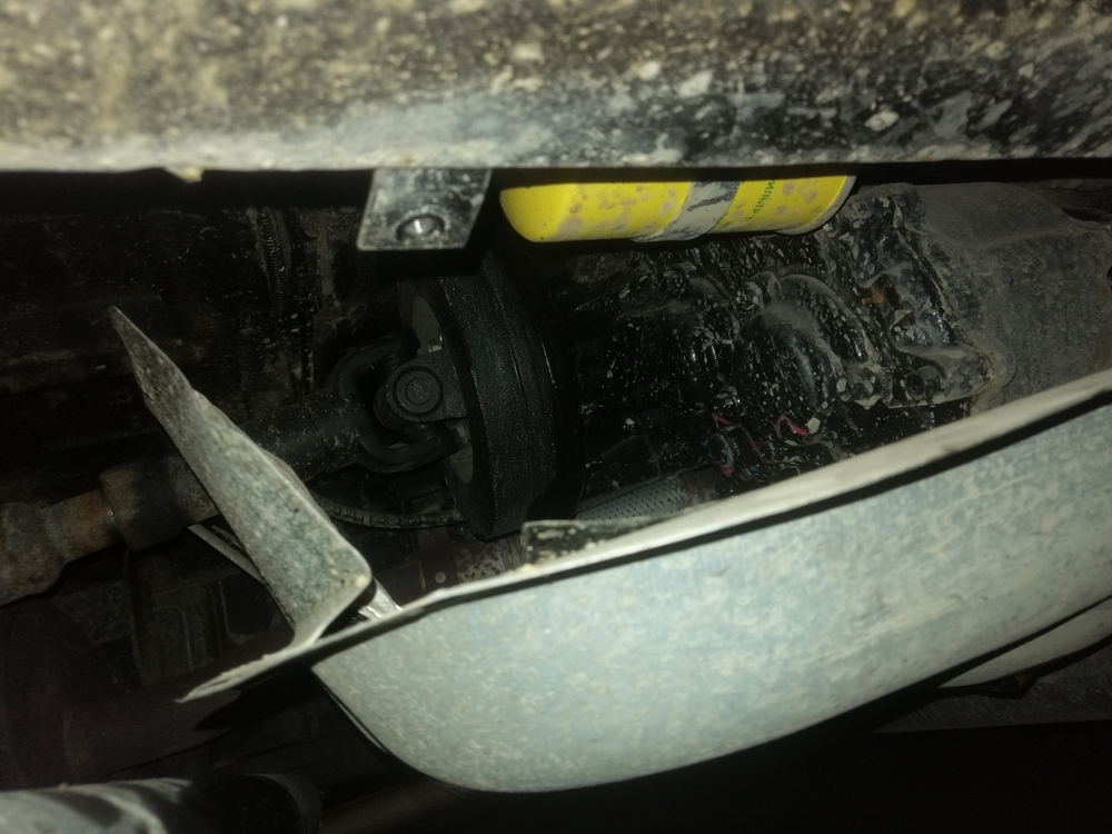

pmwas 聽聽 9578 #2119 Napisano 9 Marca 2025 Tak...聽 聽 聽 聽 Spr贸bowa艂em dotkn膮膰 filtra r臋ka - uda艂o mi si臋, ale o jakichkolwiek manewrach nie ma mowy...聽 聽 0 Mi艂ego dnia! Udost臋pnij t臋 odpowied藕 Odno艣nik do odpowiedzi Udost臋pnij na innych stronach

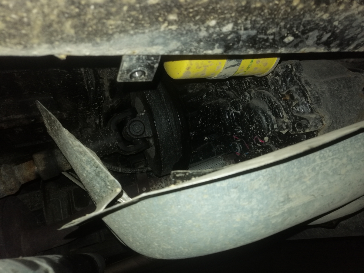

pmwas 聽聽 9578 #2120 Napisano 9 Marca 2025 (edytowane) Dola艂em mu 10W40. Bo przecie偶 nie b臋dzie je藕dzi艂 poni偶ej minimum. Ma艂o weszlo - wygl膮da na to, 偶e zjad艂 jakie艣 700-800ml.聽 聽 Jesli od wymiany nie by艂o dolewek, ca艂kiem ok.聽 聽 Dalej nie wiem sk膮d kapie ten olej. Przez noc zn贸w nakapa艂. Zrobi艂em test, to gdzies tak 4-5 kropli 10W40 偶eby stworzy膰 tak膮 kropk臋.聽 聽 Wsadzi艂em tam 艂ap臋 i oslony pod skrzyni膮 s膮 suche. Trzeba b臋dzie wlezc pod sp贸d, bo mnie to zastanawia. Nie lubi臋 jak olej kapie nie wiadomo sk膮d...聽 Edytowane 9 Marca 2025 przez pmwas 0 Mi艂ego dnia! Udost臋pnij t臋 odpowied藕 Odno艣nik do odpowiedzi Udost臋pnij na innych stronach
pmwas 聽聽 9578 #2121 Napisano 9 Marca 2025 (edytowane) Mam, jest.聽 Wiesz, 偶e nie by艂bym sob膮, gdybym tam nie wlaz艂.聽 聽 Olej kapie z otworu w os艂onie pod reduktorem. Czyli dalej ni偶 my艣la艂em.聽 Rzut oka pod os艂on臋...聽 聽 聽 Przepraszam, ale jest ciemno.聽 Przecieka na uszczelniaczu wa艂ka wyj艣ciowego z reduktora.聽 Ot. Tyle.聽 Napomkn臋 na przegl膮dzie. Wyciek jest malutki, na os艂onie od wewn膮trz troch臋 b艂ota pomieszanego z olejem, ale nic niesamowitego...聽 聽 Sam reduktor suchy, olej tylko na b臋bnie r臋cznego.聽 Edytowane 9 Marca 2025 przez pmwas 0 Mi艂ego dnia! Udost臋pnij t臋 odpowied藕 Odno艣nik do odpowiedzi Udost臋pnij na innych stronach
zadra 聽聽 1924 #2122 Napisano 9 Marca 2025 (edytowane) 呕eby do前艣c do filtra oleju- to chyba wystarczy艂oby odkr臋ci膰 i lekko odsun膮膰 reduktor gazu. Filtr odkr臋cisz od g贸ry 艂api膮c kluczem rurowym- jakim艣 knipexem, bez problemu. Reduktor to tylko jedna 艣ruba i troch臋 si艂y- bo rurka miedziana od zasilania lpg b臋dzie oponowa膰. Kto艣 i tak bedzie musia艂 kiedy艣 to zrobi膰. Mo偶e jednak mechanik te偶 stwierdzi, ze za du偶o roboty, za bardzo ukryty, 偶e nie ma doj艣cia, za mocno dokr臋cony, to po co si臋 m臋czy膰 i nie wymieni a kas臋 za wymian臋 we藕mie.. Mia艂em kiedy艣 peugeota 407 w Pb. Przed pierwsz膮 wymian膮 oleju (u mnie) poch艂ania艂 0.4 litra oliwy na 1000km. Ja zacz膮艂em mu zalewa膰 olej ni偶szej lepko艣ci. Po 3-ech wymianach ustabilizowa艂o si臋 na 0.2 do 0.25 litra na tysi膮c. Dolewa艂em 0.5 litra na 2500km i przejecja艂em ze 130tys km do sprzeda偶y. Lepko艣膰 oleju nie uszczelnia silnika.. Przeciwnie- potrafi nawet zmniejszy膰 spalanie oleju- ale najwa偶niejsze 偶eby la膰 olej o specyfikacji zalecanej przez producenta. Wa偶na jest nie tylko lepko艣膰 w danej temperaturze ale te偶 API . 聽 Zalewanie coraz "g臋艣膰iejszym" olejem to jeden z mit贸w PeErElu.. trudno wykorzeni膰 z umys艂贸w starych "znawc贸w" warsztatowych. 聽 Ten uszczelniacz wa艂ka- to musia艂by艣 zrobi膰 bo nie wiesz kiedy braknie oleju w przek艂adni. Niby tylko kikka kropel- ale jak jedziesz i olej jest cieplejszy to kto to policzy- przecie偶 nie kapie tylko na postoju- cho膰 tylko na postoju to wida膰 wyra藕nie pod autem. Edytowane 9 Marca 2025 przez zadra 0 Udost臋pnij t臋 odpowied藕 Odno艣nik do odpowiedzi Udost臋pnij na innych stronach
pmwas 聽聽 9578 #2123 Napisano 10 Marca 2025 (edytowane) 17 godzin temu, zadra napisa艂(-a): 聽 Ten uszczelniacz wa艂ka- to musia艂by艣 zrobi膰 bo nie wiesz kiedy braknie oleju w przek艂adni. Niby tylko kikka kropel- ale jak jedziesz i olej jest cieplejszy to kto to policzy- przecie偶 nie kapie tylko na postoju- cho膰 tylko na postoju to wida膰 wyra藕nie pod autem. 聽 Trzeba. Ale patrz膮c po ilo艣ci tego, co tam znalaz艂em wielkiego problemu nie ma.聽 Zreszt膮 - w odp艂ywie wody by艂 kamie艅 a na powierzchni oslony b艂oto z kamieniami.聽 To, co kapie to raczej woda przybrudzona olejem przek艂adniowym, bo "organoleptycznie" nie jest to czysty gesty olej przek艂adniowy, za rzadkie. Og贸lnie jak to bra艂em na palec, to my艣la艂em, 偶e woda (tylko sk膮d tam woda?), dopiero na r臋czniku papierowym okaza艂o si臋, 偶e pi臋knie 艣wieci jak olej...聽 聽 聽 Olej jest za to zdecydowanie na b臋bnie r臋cznego - gesty i t艂usty.聽 A kapie syf ze zle drenowanej os艂ony - mix oleju z reduktora, b艂ota i wody z drogi.聽 聽 W bezpo艣rednim por贸wnaniu na tej samej os艂onie w czarnym jest pow贸d藕. Wszystko tam p艂ywa w oleju, a tu problem jest zdecydowanie mniejszy.聽 呕e wok贸艂 tego otworu os艂ona jest troszk臋 "t艂usta" to zobaczy艂em dopiero jak wlaz艂em pod auto...聽 Ba艂em si臋, 偶e to gdzies mi臋dzy silnikiem a skrzyni膮, a tutaj to jednak mniej zabawy.聽 聽 Na pewno musz臋 ten olej sprawdzi膰, ale to ju偶 na kanale, bo w tej pozycji to ledwo da艂em rad臋 t膮 os艂on臋 za艂o偶y膰. Te progi jednak powoduj膮, 偶e jest cia艣niej i nie ma jak wygodnie dwiema r臋kami pracowa膰...聽 聽 UAZ Slovensko zaprasza, to my艣l臋 偶e skorzystam. Zawsze to parodniowy wyjazd w g贸ry 馃榾 Edytowane 10 Marca 2025 przez pmwas 0 Mi艂ego dnia! Udost臋pnij t臋 odpowied藕 Odno艣nik do odpowiedzi Udost臋pnij na innych stronach
