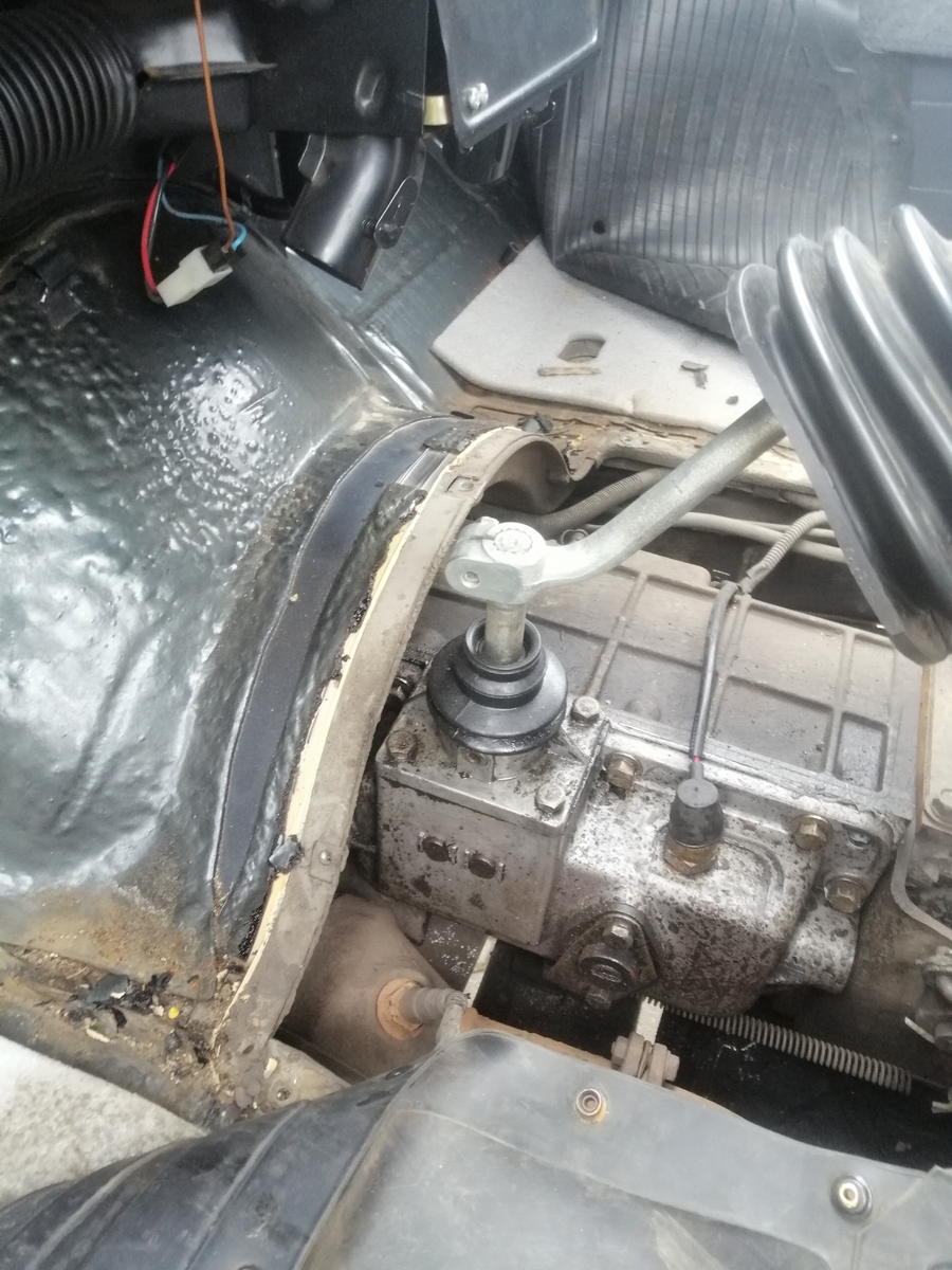

pmwas 聽聽 9609 #2143 Napisano 5 Kwietnia 2025 (edytowane) Ech... Tarmot zamilk艂 i cisza. Auto stoi i rdzewieje.聽 Aktualnie ju偶 nawet nie ma wa偶nego przegl膮du, 偶eby na ko艂ach pojecha膰.聽 聽 Biznesy z Tarmotem. Jak nie chc膮, to niech napisz膮, ze nie chc膮.聽 聽 Tymczasem ogl膮da艂em foty w necie i t膮 kopul臋 co jest nad skrzyni膮 chyba da si臋 odkr臋ci膰 i zdj膮膰 uzyskuj膮c dost臋p do skrzyni i reduktora od g贸ry. Bo ostatnio tak chcia艂em, ale nie znalaz艂em 艣rub tylko spaw, jednak dopiero teraz widz臋, 偶e 艣ruby s膮 bardziej do ty艂u.聽 聽 Jesli mi si臋 uda, to jeszcze raz spr贸buj臋 ogarn膮膰 czemu ta cholerna lampa nie 艣wieci i - przy odrobinie szcz臋艣cia - sk膮d dok艂adnie cieknie ten olej...聽 聽 I w ko艅cu dokr臋c臋 porz膮dnie ten wybierak, bo zn贸w si臋 miesza jak w wiadrze z 馃挬 Edytowane 5 Kwietnia 2025 przez pmwas 0 Mi艂ego dnia! Udost臋pnij t臋 odpowied藕 Odno艣nik do odpowiedzi Udost臋pnij na innych stronach

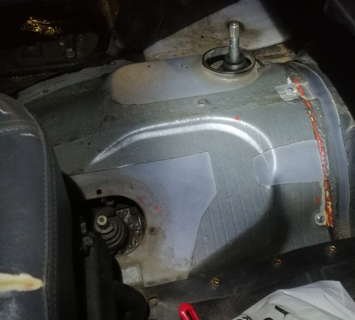

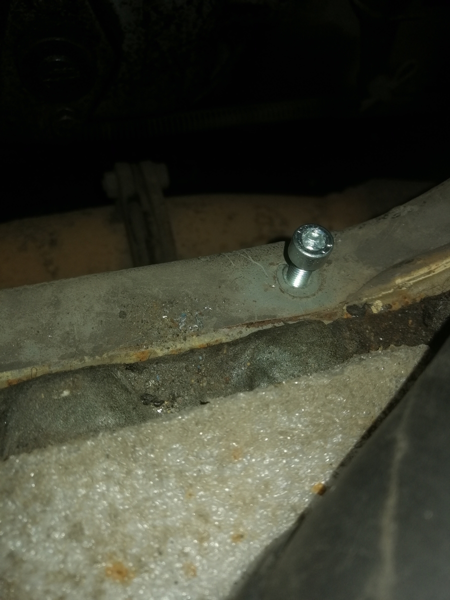

pmwas 聽聽 9609 #2144 Napisano 5 Kwietnia 2025 (edytowane) Nosz... wa.聽 Owszem, 艣ruby s膮. Zdj膮艂em wszystko z pod艂ogi i s膮 艣ruby, tylko na 艣ruby przyklejone jest wyg艂uszenie, jakby mata bitumiczna 馃槚 聽 Trzeba w niej dziury porobi膰, 偶eby si臋 do tych 艣rub dosta膰. Naprawd臋 im d艂u偶ej walcz臋 z tym autem, tym bardziej uwa偶am, 偶e o ile 469 by艂 ca艂kiem spoko prostym traktorem, o tyle po pr贸bie unowocze艣nienia wysz艂o z tego jakie艣 kuriozum.聽 聽 Wszak projektanci 469 po to dali przykr臋can膮 os艂on臋, 偶eby by艂o 艂atwo dosta膰 si臋 do skrzyni w razie potrzeby, to potem geniusze to zakleili, 偶eby ju偶 si臋 odkr臋ci膰 - bez robienia w aucie jesieni 艣redniowiecza - nie da艂o 馃う 聽 Mam takie wra偶enie, 偶e wraz z "rozwojem" konstrukcji znikn臋艂y jej zalety, natomiast wady zosta艂y.聽 聽 Nic, b臋dzie troch臋 d艂ubania i ma艂a demolka, ale trzeba to zrobi膰, bo inaczej nie ogarn臋 ani wybieraka, ani tej *** lampy.聽 聽 Przeciez nie b臋d臋 teraz szuka艂 kto mi skrzyni臋 zrzuci, 偶eby g艂upi膮 艣rubk臋 dokr臋ci膰.聽 Edytowane 5 Kwietnia 2025 przez pmwas 0 Mi艂ego dnia! Udost臋pnij t臋 odpowied藕 Odno艣nik do odpowiedzi Udost臋pnij na innych stronach
pmwas 聽聽 9609 #2145 Napisano 5 Kwietnia 2025 Odkr臋ci艂em te sruby. I tylko jedna si臋 uwali艂a, reszta da艂a si臋 wykr臋ci膰...聽 Statystyka - jak na UAZa - niez艂a.聽 聽 Pokrywa jest zalepiona jakim艣 czym艣, wi臋c jutro b臋d臋 j膮 na chama odrywa艂 od reszty pod艂ogi.聽 聽 Wrzuc臋 foty jak ju偶 to zdejm臋, to mo偶e w ko艅cu w temacie pojawi si臋 zn贸w co艣 ciekawego 馃榾 聽 0 Mi艂ego dnia! Udost臋pnij t臋 odpowied藕 Odno艣nik do odpowiedzi Udost臋pnij na innych stronach

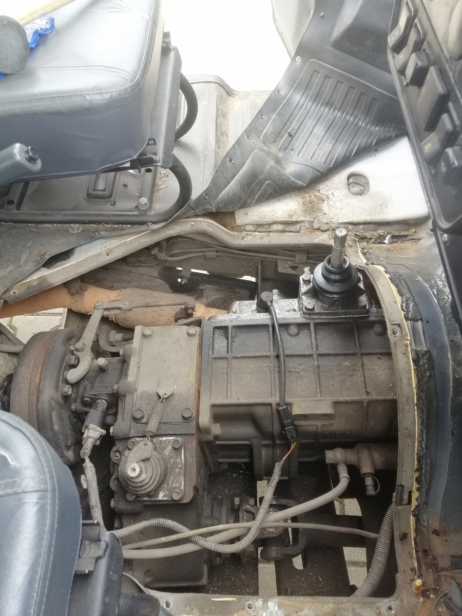

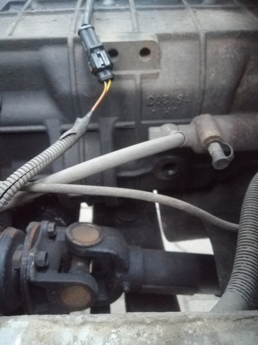

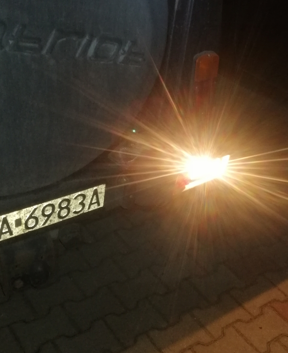

pmwas 聽聽 9609 #2146 Napisano 6 Kwietnia 2025 (edytowane) Kiedy艣 kupi艂em w Leroy 艂om.聽 Po co mi 艂om???聽 Le偶a艂 w piwnicy, no bo po co mi 艂om...聽 聽 Dzi艣 okaza艂 si臋 nieoceniony, bo pokrywa by艂a dowalona mocno. Fakt,b臋dzie troch臋 prostowania, ale tego si臋 nie da艂o za艂atwi膰 w spos贸b cywilizowany, tylko brutaln膮 si艂膮.聽 聽 Koniec ko艅c贸w...聽 聽 聽 Wszystko jak na d艂oni.聽 Skrzynia, z艂膮czka, czujnik wstecznego...聽 Pr膮d na czujniku jest, czujnik dzia艂a a偶 zaiskrzy艂o.聽 聽 Czyli to kabel od z艂膮czki do lampy, bo na ko艅cu kabla 0V. 聽 Co do wycieku. Jakkolwiek wci膮偶 niepokoi mnie metaliczny po艂ysk, jest szansa, 偶e leje g贸r膮 przy wybieraku.聽 聽 聽 Wybierak ma dwie 艣ruby po bokach, a ta, kt贸r膮 tu wida膰 (tu偶 pod gumk膮) trzyma艂a si臋 na resztce zerwanego zwoju gwintu.聽 Na szcz臋艣cie poleg艂 tylko jeden zw贸j wiec da艂o si臋 wkr臋ci膰 z powrotem.聽 聽 Umyj臋 to, ogarn臋 lamp臋 i za SKP 馃榾. A przynajmniej taki jest plan...聽 聽 Jak to u艂atwia, czemu oni to tak dowalaj膮 na g艂ucho zamiast umo偶liwi膰 艂atwy dost臋p...聽 聽 Jeszcze tylko przylez臋 z 偶ar贸wka 12v i spr贸buj臋 ja zapalic od styku za czujnikiem. Jak si臋 za艣wieci to ju偶 na pewno kabel.聽 聽 聽 聽 Edytowane 6 Kwietnia 2025 przez pmwas 0 Mi艂ego dnia! Udost臋pnij t臋 odpowied藕 Odno艣nik do odpowiedzi Udost臋pnij na innych stronach
pmwas 聽聽 9609 #2147 Napisano 6 Kwietnia 2025 (edytowane) Uff... Narobi艂em si臋 聽 聽 Udalo mi si臋 przewierci膰 i usun膮膰 z艂aman膮 艣rub臋 i nawet zosta艂 jaki艣 gwint (wkr臋ci艂em now膮 na pr贸b臋) , cho膰 by艂o cholernie ci臋偶ko.聽 聽 Co do lampy, pod艂膮czona bezpo艣rednio pod 12V te偶 nie 艣wieci.聽 Natomiast na kablu jest jednak pr膮d, tylko ci臋偶ko tam z ty艂u w tym morzu korozji jak膮艣 mas臋 znale藕膰.聽 Jak pod艂膮czy艂em lamp臋 prawid艂owo do wi膮zki i doci膮gn膮艂em mas臋 to nagle cyk i 艣wieci.聽 聽 Lamp臋 na chama wyrwa艂em i zrobi臋 to samo, co z lamp膮 p/mglow膮. Najwy偶ej ogarn臋 tam jaki艣 kabel do masy...聽 聽 Ech... 馃挬 ostateczne.聽 Ale dobrze wysz艂o, 偶e to wszystko poogarnia艂em od g贸ry, bo chyba poradzi艂em sobie ze skrzyni膮 i mo偶e jeszcze czarny kacap w b艂otko wr贸ci...聽 聽 Edytowane 6 Kwietnia 2025 przez pmwas 0 Mi艂ego dnia! Udost臋pnij t臋 odpowied藕 Odno艣nik do odpowiedzi Udost臋pnij na innych stronach
pmwas 聽聽 9609 #2148 Napisano 6 Kwietnia 2025 聽 Ech... W ko艅cu!聽 0 Mi艂ego dnia! Udost臋pnij t臋 odpowied藕 Odno艣nik do odpowiedzi Udost臋pnij na innych stronach

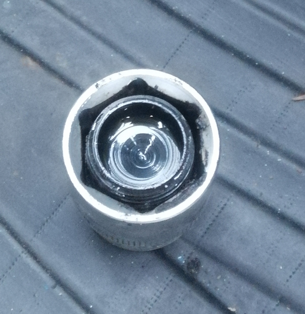

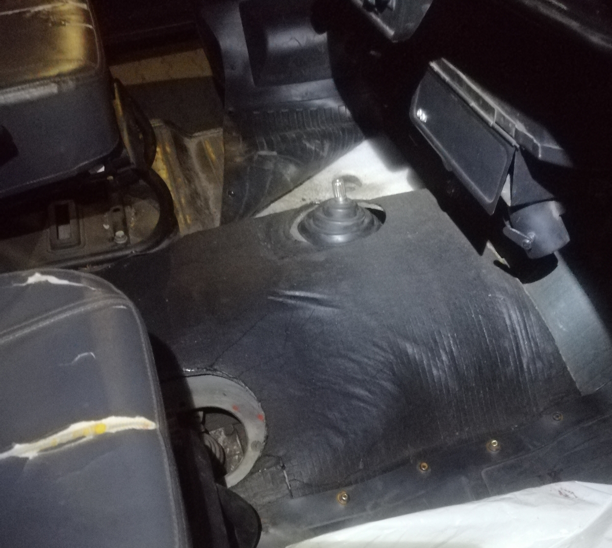

pmwas 聽聽 9609 #2149 Napisano 7 Kwietnia 2025 Dobra. S膮 rzeczy, w kt贸re nie wierz臋. Kolejny raz okazuje si臋, 偶e trzeba sprawdza膰 wszystko. Nawet niby聽 oczywisto艣ci, kt贸rych nie wypada sprawdza膰.聽 聽 Jako pisa艂em, przyszed艂 czas na monta偶 pokrywy, ale przecie偶 - korzystaj膮c z super 艂atwego dost臋py warto sprawdzi膰 olej, zw艂aszcza, 偶e by艂 wyciek...聽 聽 聽 Korka ju偶 nie ma, jest tu: 聽 聽 Ot贸偶 nie pami臋ta艂em czy to 22 czy 23. Wiec wzi膮艂em 23 ale by艂a za du偶a.聽 Wi臋c 22. Na艂o偶y艂em na korek i leciutko palcami - bez 偶adnej si艂y sprawdzi艂em luz. Obr贸ci艂 si臋 馃う Korek nie by艂 w og贸le dokr臋cony. Wcale. Kto艣 go tylko wkr臋ci艂 palcami i zapomnia艂 przykr臋ci膰 kluczem, po prostu nie byl zakr臋cony.聽 聽 聽 Da艂em czerwony silikon 偶eby mi si臋 woda nie la艂a do 艣rodka, ale niestety ci臋偶ko by艂o za艂o偶y膰 pokryw臋 (trzeba by wyj膮膰 fotele, 偶eby by艂o wygodnie), wi臋c mog膮 by膰 w nim dziury, a tak 艂adnie i pieczolowicie go na艂o偶y艂em...聽 聽 聽 Mata i potem ju偶 gumowe dywaniki.聽 Lewarki, odpalam i 偶yje.聽 Niepokoi mnie zbyt d艂ugi halas popychaczy, ale d艂ugo sta艂.聽 聽 Jutro na SKP 聽 聽 0 Mi艂ego dnia! Udost臋pnij t臋 odpowied藕 Odno艣nik do odpowiedzi Udost臋pnij na innych stronach
pmwas 聽聽 9609 #2150 Napisano 7 Kwietnia 2025 W聽tym wszystkim najbardziej wtopi艂 Tarmot, bo okazuje si臋, 偶e mogli kupi膰 w zasadzie sprawne auto za cen臋 z艂omu.聽 Oczywi艣cie, teraz po czasie i po usuni臋ciu trzech drobnych usterek mog臋 powiedzie膰, 偶e zareagowa艂em zbyt impulsywnie porzucaj膮c UAZa i decyduj膮c si臋 na sprzeda偶聽za nisk膮 cen臋, ale naprawd臋, czy po to co chwila je藕dzi艂em do mechanik贸w, 偶eby znale藕膰 niedokr臋cony wybierak i lej膮cy korek wlewu w skrzyni, za kt贸rej remont dopiero co zap艂aci艂em聽kup臋 kasy?聽 Naprawd臋, 偶eby to jeszcze by艂y jakie艣 trudne rzeczy, na kt贸rych ka偶dy by z臋by po艂ama艂, ale... Nic, life goes on.聽 Zobaczymy jak b臋dzie je藕dzi艂, bo musz臋 nim troch臋 poje藕dzi膰, 偶eby zobaczy膰 czy jest sprawny.聽 I zobaczymy co powie na艅 diagnosta, bo 偶e luzy ma wsz臋dzie wyra藕nie wi臋ksze ni偶 pomara艅cza, to fakt niezaprzeczalny - prowadzi si臋 wyra藕nie mniej precyzyjnie. Za to wybierak w ko艅cu dzia艂a jak przed remontem skrzyni.聽 Oni m贸wi膮, 偶e wybieraka to w og贸le nie ruszali... Czyli zepsu艂 si臋 nagle akurat zaraz po, ale bez zwi膮zku z remontem... Tiaaaaa...聽 0 Mi艂ego dnia! Udost臋pnij t臋 odpowied藕 Odno艣nik do odpowiedzi Udost臋pnij na innych stronach
