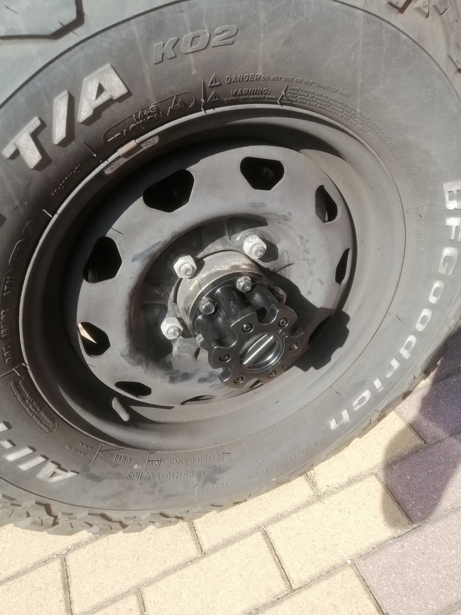

pmwas 聽聽 9602 #2326 Napisano 3 Wrze艣nia 2025 (edytowane) 7 godzin temu, zadra napisa艂(-a): no nieeee, czyli jednak naprawa a nie sprzeda偶 na 偶yletki? 聽 Tak w艂a艣ciwie, to na tych sprz臋gie艂kach nie mo偶na je藕dzi膰 ca艂y czas olewaj膮c nap臋d 4x4?聽 聽 Mo偶na, ale nie chc臋 je藕dzi膰 niepe艂nowarto艣ciowym autem.聽 聽 To jak niedzia艂aj膮cy automat w zegarku, jeden nakr臋ca r臋cznie i u偶ywa, drugi nie zdzier偶y i ja jestem w tej drugiej grupie...聽 聽 Plan jest taki, 偶e tam zajrz膮, wyceni膮 i ustalimy co wymieniamy i za ile, bo bez rozebrania nic si臋 nie wymy艣li.聽 聽 Minus 偶e daleko, plus, 偶e cz臋艣ci maj膮 na miejscu...聽 聽 聽 Edytowane 3 Wrze艣nia 2025 przez pmwas 0 Mi艂ego dnia! Udost臋pnij t臋 odpowied藕 Odno艣nik do odpowiedzi Udost臋pnij na innych stronach

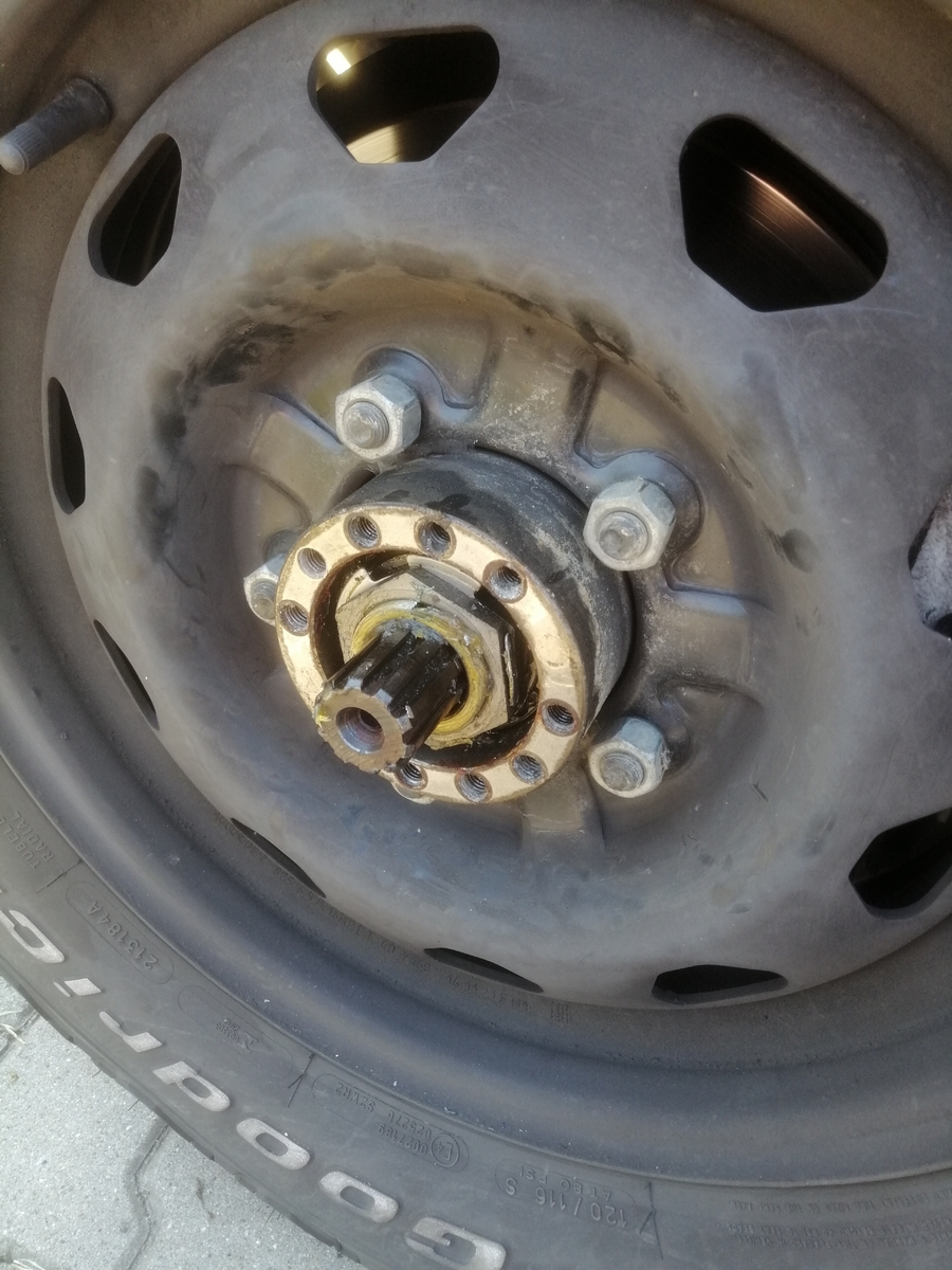

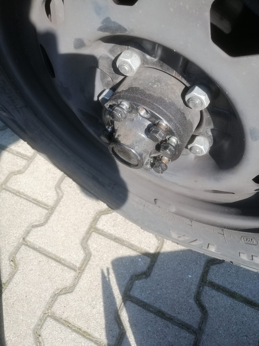

pmwas 聽聽 9602 #2329 Napisano 5 Wrze艣nia 2025 No i tak...聽 聽 聽 聽 Lewy przegub polecia艂 na bank.聽 Z prawej strony posz艂o g艂adko, natomiast ta p贸艂o艣 jest gdzie艣 z艂amana聽 Ko艅c贸wka lata jak 艂opata, lekko si臋 wysun臋艂a przy zdejmowaniu zabieraka i nie sz艂o jej wsun膮膰 z powrotem, mia艂em k艂opot z za艂o偶eniem sprz臋gie艂ka, bo przecie偶 nie b臋d臋 dokr臋ca艂 na si艂臋.聽 聽 Na koniec po "pomerdaniu" ca艂ym sprz臋gie艂kiem - wlaz艂o.聽 聽 聽 Auto je藕dzi na rozlaczonych piastach.聽 聽 Oczywi艣cie nie s膮dz臋, 偶eby to by艂a awaria przegubu. Bo w贸wczas zablokowalby si臋 jedna p贸艂o艣, a drugie ko艂o by si臋 kr臋ci艂o, a mnie bardziej dymi艂a prawa opona, wi臋c my艣l臋 偶e podczas hamowania oberwa艂 przegub.聽 Zw艂aszcza, 偶e wyje zdecydowanie z prawej, czyli dyfer.聽 聽 Autko gotowe do drogi, 11 wyruszam, 12 rano zostawiam auto w Popradzie.聽 聽 Mia艂em 10. robi膰 te sprz臋gie艂ka, ale mi przysz艂o do g艂owy, 偶e jak b臋dzie pada膰, to jestem w... No tam 0 Mi艂ego dnia! Udost臋pnij t臋 odpowied藕 Odno艣nik do odpowiedzi Udost臋pnij na innych stronach
