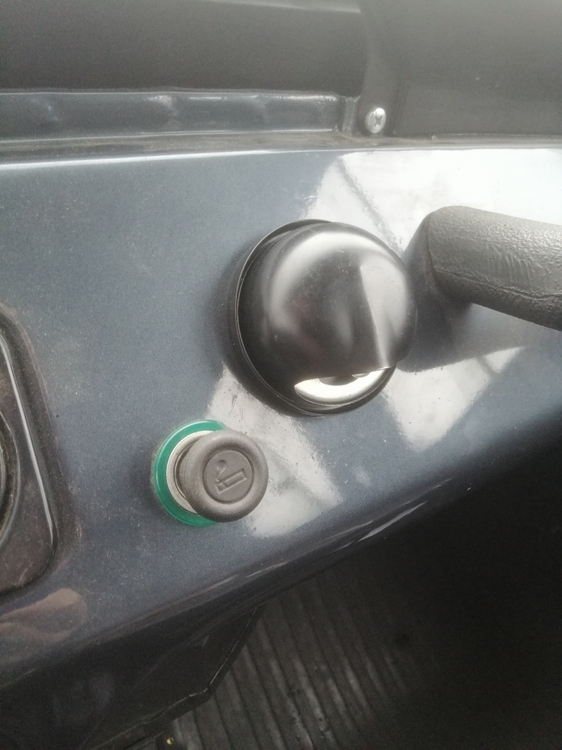

pmwas 聽聽 9409 #2416 Napisano 17 Listopada 2025 Jak pami臋tacie, w jednym z otwor贸w po zdemontowanej klimie kiedy艣 zamontowa艂em聽zegarek, ale i tak go nie u偶ywa艂em, wi臋c wymy艣li艂em, 偶e zamontuj臋 lampk臋 do mapy.聽 聽 聽 聽 W聽wojskowych 469 cz臋sto spotykany gad偶et.聽 Lampk臋 musia艂em zamontowa膰 na dw贸ch okr膮g艂ych blaszkach, bo niestety otw贸r by艂 wi臋kszy ni偶 lampka.聽 Elektrycznie poszed艂em nieco na 艂atwizn臋, podpi膮艂em si臋 do znajduj膮cego si臋 tu偶 obok pod艣wietlenia zapalniczki.聽 Tak, UAZy maj膮 pod艣wietlan膮 zapalniczk臋, 偶eby w nocy w trasie m贸c sobie zakurzy膰...聽 聽 Zatem dzia艂a to tylko, gdy w艂膮cznone s膮 艣wiat艂a, ale mo偶e i lepiej, bo po co ma by膰 podpi臋te na sta艂e?聽 聽 聽 聽 VID_20251117_105228.mp4 聽 聽 0 Mi艂ego dnia! Udost臋pnij t臋 odpowied藕 Odno艣nik do odpowiedzi Udost臋pnij na innych stronach
