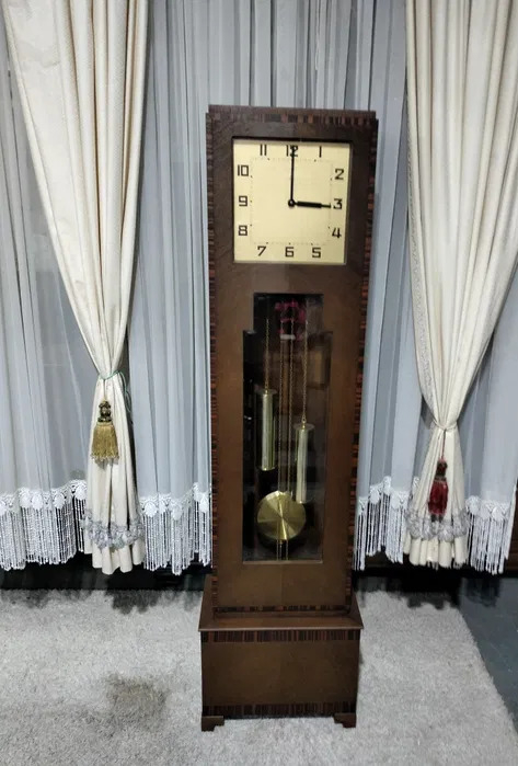

Dzień dobry drodzy forumowicze;

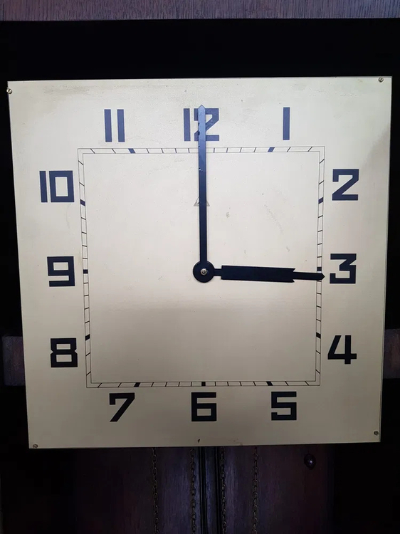

jestem zainteresowany zegarem stojącym. niestety nie mam żadnej fachowej wiedzy w tej materii - czy pierwszy rzut oka na poniższe zdjęcia nie budzi jakiegoś niepokoju ?
na co powinienem zwrócić szczególną a na co mniejsza uwagę przed zakupem ?
wszelkie sugestie i porady w tym zakresie mile widziane; z góry dziękuje za pomoc.

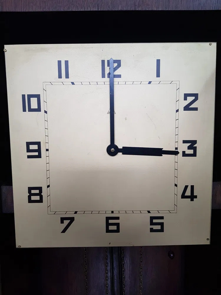

Tak, wskazówki nie są zbieżne, godzinowa pokazuje 3:07(+/-), minutowa 3:00.
Dziękuję za zwrócenie uwagi;
czy to poważna wada czy sprawa prostej regulacji ?
Czy w ocenie takiego mechanizmu pytanie o dobowe odchylenie ma sens? (i ew. jaka jest "znośna" tolerancja ?)

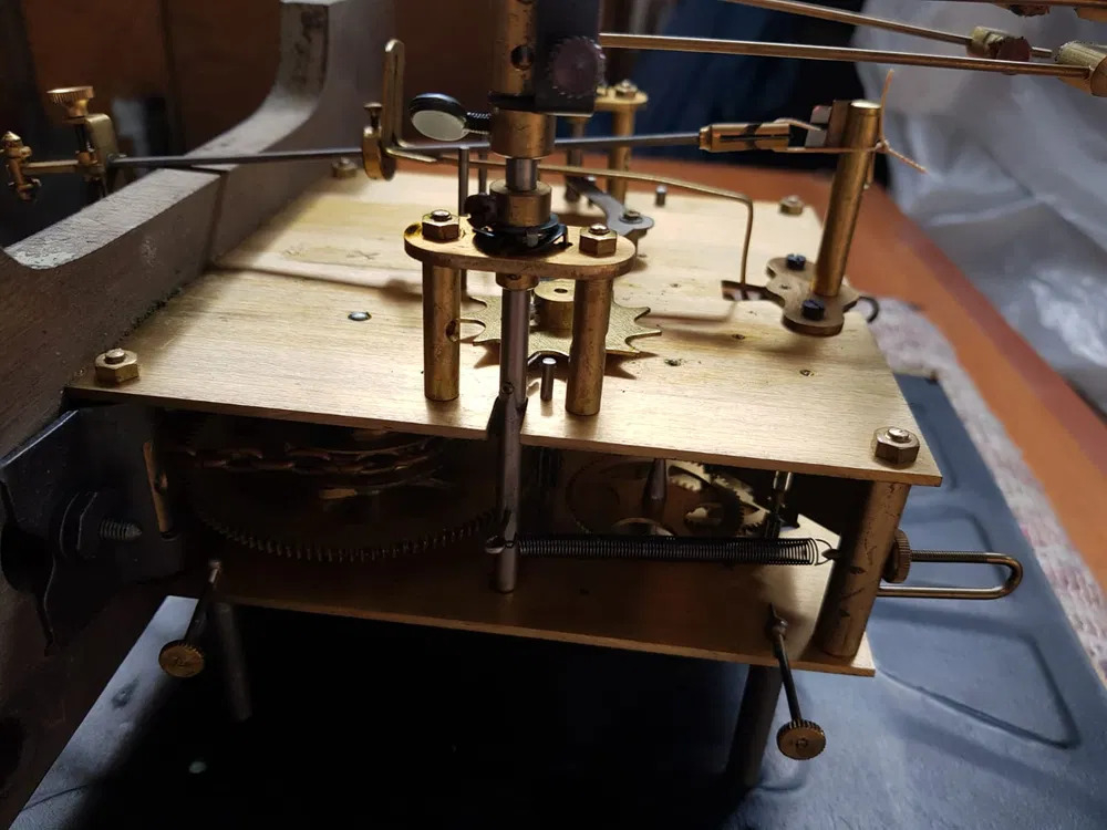

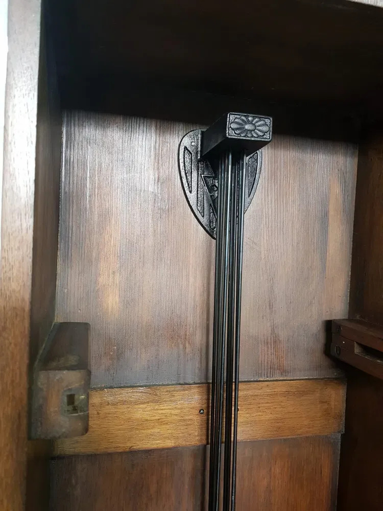

Poprawienie wskazówki godzinowej zajmie kilka sekund. Gorzej z resztą. Górna część dzielonego wahadła (zwana transporterkiem) wisi na nitce, pozostały resztki oryginalnej sprężynki, jego dolne łączenie to jakaś osobliwość skręcona z tego, co było pod ręką. Stan mechanizmu nieznany, w świetle opisanych powyżej "udoskonaleń" budzi spore obawy. Tarcza, troszkę już podniszczona, na zdjęciu wygląda jak z tektury (może tylko wygląda). Skrzynia zaś zdaje się być mocno zaniedbana, przemalowana (?).
Skrzynia wraz z tarczą i wskazówkami to typowe  Art deco. Logo na werku sugeruje HAU. Tak jak napisał Anansi występuje brak blaszki do zawieszenia transporterka wahadła, ale to niewielki problem aby odpowiednią nabyć. Moim zdaniem  stan skrzyni nie wygląda tragicznie.
Po pierwsze, wszystko zależy od tego, czy chcesz postawić, by odrazu chodził, czy myślisz trochę nad nim popracować. Bo może akurat , cena jest atrakcyjna i uwzględnia jego stan.
Stojące, to się nie znam i nie wiem, jak tam kiedyś firmy ze sobą współpracowały, bo na tabliczce skrzyni jest coś takiego, że Junghans, a mechanizm HAU.... może taka była współpraca.
Jeśli kornika i innych zniszczeń brak, a mechanizm cały, kompletny, czysty ... noo , ale z drobnymi szkodami do naprawy, czy wymiany - np. jak ta zawieszka.........

Zawieszka, to drobiazg i grosze. Jeśli mechanizm czysty i działa, to raczej nic nie brakuje i nie jest uszkodzone. Ale napewno trzeba łożyska przesmarować. Może być sucho, a jak jest tam brud, to jednak czyszczenie się przyda. My, to zwykle rozkręcamy i czyścimy i tak , bo mamy wówczas wszystko sprawdzone. Kupujesz auto, to i tak oleje i filtry zmieniasz.
U zegarmistrza, to poważne sprawy, jak dorobienie czegoś zniszczonego, to mogą kilkaset złotych kosztować. A zwykłe przeglądy, regulacje, konserwacje, to raczej nie są tak drogie. Jednakże, proszę nie liczyć na to , że to będzie 10 złotych .....
Moim skromnym zdaniem skrzynia wygląda przyzwoicie. Co do mechanizmu, trudno powiedzieć. Wygląda na kompletny. Kwestia drobnostek, które trzeba uzupełnić, o czym piszą Koledzy powyżej. Jeśli cena atrakcyjna i ta forma skrzyni Tobie odpowiada, kup i ciesz się zegarem. Pozdrawiam
W jaki sposób powinno transportować się taki zegar? Wyjęcie samego werku jest wystarczające czy powinien o coś jeszcze zadbać ?
WAHADŁO PORUSZA SIĘ DOSTOJNIE.  STAN SKRZYNI, JAK TERAZ DOKŁADNIEJ SIĘ PRZYJRZEĆ, JEST OK. MYŚLĘ, ŻE BARDZO FAJNY ZEGAR Z OKRESU ART DECO.  WARTO PO NIEGO JECHAĆ. WYJMIJ WERK, ZDEJMIJ WAHADŁO ORAZ OBCIĄŻNIKI. TYLKO ZABEZPIECZ JE PRZED USZKODZENIEM W TRANSPORCIE.

jak to możliwe że zegar "chodzi", bije itd jeśli tzw transporterek wahadła jest zawieszony na opisanej wcześniej na zdjęciach nitce (a nie specjalnej sprężynce) ? Czym to grozi ?
Już trochę prześledziłem temat tego elementu ale - w jaki sposób dobiera się jego rozmiar ?
No, nitka to w każdej chwili się zerwie.
A sprężynka, to dodatkowo daje pewien impuls i stabilność dla wahadła. Na nitce, może się ono obracać na boki.
Na All...... napewno są. Patrz by pisało że do stojącego. Ważne są średnice otworków

Zawieszka transporterka wahadła w komplecie (nitka była użyta tylko do transportu - podobno ten element najczęściej się uszkadza właśnie wtedy).
