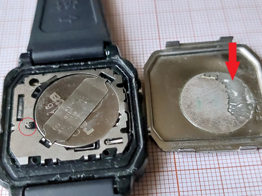

Dany 660 #1 Napisano 21 Września 2022 Witam wszystkich, Mam problem z dźwiękiem w zegarku GS-16 z modułem 686, wymieniłem baterię i teraz nie ma dźwięku. W sieci znalazłem film pokazujący naprawę tego problemu ale... U mnie była jedna sprężynka i nadal jest na swoim miejscu ale niestety z dekielka wykruszyła się "ta naklejka", która styka się ze sprężynką (nie wiem jak się to nazywa, zaznaczyłem na zdjęciu). Podejrzewam, że to jest przyczyną, że sprężynka nie styka się teraz z "tą naklejką" na dekielku. Czy macie jakieś pomysły czym to zastąpić i czy faktycznie w tym tkwi problem? 0 Udostępnij tę odpowiedź Odnośnik do odpowiedzi Udostępnij na innych stronach
TomG80 10761 #2 Napisano 22 Września 2022 Ta "naklejka" to głośniczek lub inaczej rezonator piezoelektryczny i zdecydowanie jego wykruszenie ze starości jest przyczyną nie działającego dźwięku w Twoim zegarku. Niestety do tego modelu nie dostaniesz już raczej dekielka z tym głośniczkiem, model jest zbyt stary - Casio nie utrzymuje tak długo dostępności części. Jedyne, co mi przychodzi do głowy to spróbować przekleić głośniczek z innego zegarka albo udać się do zegarmistrza - być może znajdzie on jakiś zamienny głośniczek, którym będzie w stanie zastąpić ten wykruszony. 2 Udostępnij tę odpowiedź Odnośnik do odpowiedzi Udostępnij na innych stronach

Dany 660 #4 Napisano 22 Września 2022 (edytowane) Jeszcze jedno pytanie, gdyby przykleić taką wkładkę z głośniczka piezoelektrycznego to powinno zadziałać ? Znalazłem taki przetwornik: https://allegro.pl/oferta/przetwornik-dzwieku-piezoelektryczny-sredn-10mm-12464933317 Edytowane 22 Września 2022 przez Dany 0 Udostępnij tę odpowiedź Odnośnik do odpowiedzi Udostępnij na innych stronach
przemekw 1128 #5 Napisano 22 Września 2022 To jest buzzer piezo. Możesz kupić np. tu: Piekarz TME Robiłem kiedyś coś takiego. Było z tym nieco zabawy, ponieważ są różne częstotliwości więc dźwięk się zmienia wraz ze średnicą. 2 Udostępnij tę odpowiedź Odnośnik do odpowiedzi Udostępnij na innych stronach
Dany 660 #6 Napisano 23 Września 2022 (edytowane) Rozumiem, że muszę dobrać jak najbardziej zbliżoną średnicę do oryginału aby działało ? Edytowane 23 Września 2022 przez Dany 0 Udostępnij tę odpowiedź Odnośnik do odpowiedzi Udostępnij na innych stronach
przemekw 1128 #7 Napisano 28 Września 2022 Jak popatrzysz na nowy buzzer, to jest to blaszka z dwoma kółkami (jedno na drugim). Na stronie Piekarz podawana jest średnica "D" całości i średnica "d" tego mniejszego kółka wewnątrz. Tłumacząc prosto - to, co Ci się wykruszyło, to jest to mniejsze kółko wewnątrz. Funkcję zewnętrznego koła o średnicy "D" w zegarku pełni cały dekiel zamykający. Pamiętam, że chcąc uzyskać jakiś efekt przycinałem cały buzzer "D", aby zbliżyć się do średnicy "d", ponieważ całość na deklu się nie mieści. 0 Udostępnij tę odpowiedź Odnośnik do odpowiedzi Udostępnij na innych stronach
Dany 660 #8 Napisano 6 Października 2022 Udało, się dźwięk działa w zegarku tak jak powinien. Usunąłem stary buzzer i przykleiłem na taśmę dwustronną nowy. Nie mogłem przykleić idealnie w miejsce starego buzzera, musiałem "wyszukać" odpowiedniego miejsca na dekielku, ponieważ po przesunięciu milimetra w którąkolwiek stronę dźwięku nie było. Czy macie może jakieś pomysły z jakiego modelu pasowałaby uszczelka pod dekielek ? 0 Udostępnij tę odpowiedź Odnośnik do odpowiedzi Udostępnij na innych stronach
przemekw 1128 #9 Napisano 6 Października 2022 Podobne uszczelki mają tak samo trudno dostępne modele vintage, np. JP-100W AE-11W AE-20W GC-10W AX-1 AX-5 AX-210... 0 Udostępnij tę odpowiedź Odnośnik do odpowiedzi Udostępnij na innych stronach
przemekw 1128 #10 Napisano 7 Października 2022 13 godzin temu, Dany napisał(-a): /.../ Nie mogłem przykleić idealnie w miejsce starego buzzera, musiałem "wyszukać" odpowiedniego miejsca na dekielku, ponieważ po przesunięciu milimetra w którąkolwiek stronę dźwięku nie było. /.../ Mogłeś. A wiesz dlaczego dźwięku nie było? Przyklejając nowy buzzer na taśmę dwustronną odizolowałeś go od dekla. On musi się z nim stykać, a sprężynka trafiać w dowolne miejsce mniejszej średnicy buzzera. Patrząc na zdjęcie - teraz działa, ponieważ piezo trafia rantem w dekiel. To nie jest pewne rozwiązanie i może przestać działać. 0 Udostępnij tę odpowiedź Odnośnik do odpowiedzi Udostępnij na innych stronach
Dany 660 #11 Napisano 7 Października 2022 Najpierw sprawdzałem, bez dekla zegarka, trzymając buzzer palcami i w zależności od ustawienia raz działał, raz nie działał. Skoro większe kółko "pełni rolę dekielka" (czyli pełni rolę masy) powinno działać przyklejone na taśmę. Wydaje mi się, że może ta sprężynka coś nie styka w zegarku, ale mogę się mylić. Czym najlepiej przykleić buzzer? Myślałem o kleju na gorąco ale powstanie chyba za gruba warstwa. 0 Udostępnij tę odpowiedź Odnośnik do odpowiedzi Udostępnij na innych stronach

przemekw 1128 #13 Napisano 5 Listopada 2022 (edytowane) W dniu 7.10.2022 o 10:20, Dany napisał(-a): Najpierw sprawdzałem, bez dekla zegarka, trzymając buzzer palcami i w zależności od ustawienia raz działał, raz nie działał. To proste. Raz trzymałeś tak, że stykał się z masą, raz nie. W dniu 7.10.2022 o 10:20, Dany napisał(-a): Skoro większe kółko "pełni rolę dekielka" (czyli pełni rolę masy) powinno działać przyklejone na taśmę. Wydaje mi się, że może ta sprężynka coś nie styka w zegarku, ale mogę się mylić. Nie będzie. Jak ma działać skoro odizolowujesz buzzer od dekla? Dekiel "zaciąga" masę na siebie i przekazuje na buzzer. To by działało gdybyś przykleił taśmą przewodzącą prąd. W dniu 7.10.2022 o 10:20, Dany napisał(-a): Czym najlepiej przykleić buzzer? Myślałem o kleju na gorąco ale powstanie chyba za gruba warstwa. Przyklej go małym kawałkiem taśmy dwustronnej jak np. do dotyków smartfonów po przeciwnej stronie (w sensie jak najdalej) od miejsca, gdzie styka się ze sprężynką. Zamykając dekiel, sprężynka będzie dociskać buzzer do niego i kontaktować, a jednocześnie taśma nie pozwoli buzzerowi przemieszczać się. W dniu 7.10.2022 o 23:20, Dany napisał(-a): Dziękuję za podpowiedź. Ale czy z obecnych modeli jest jakaś szansa na znalezienie pasującej uszczelki? I na to pewnie nikt nie odpowie. Posiadacze modeli vintage musieliby specjalnie dla Ciebie sprawdzać, otwierać i mierzyć. Szukaj jakiegoś zegarmistrza - starszego pana "dziadziusia", który dodatkowo mógł w latach '90 mieć swój mały punkt i handlować zegarkami typu Cosmo Phase, Melody, Moon Graph... Edytowane 5 Listopada 2022 przez przemekw 1 Udostępnij tę odpowiedź Odnośnik do odpowiedzi Udostępnij na innych stronach
