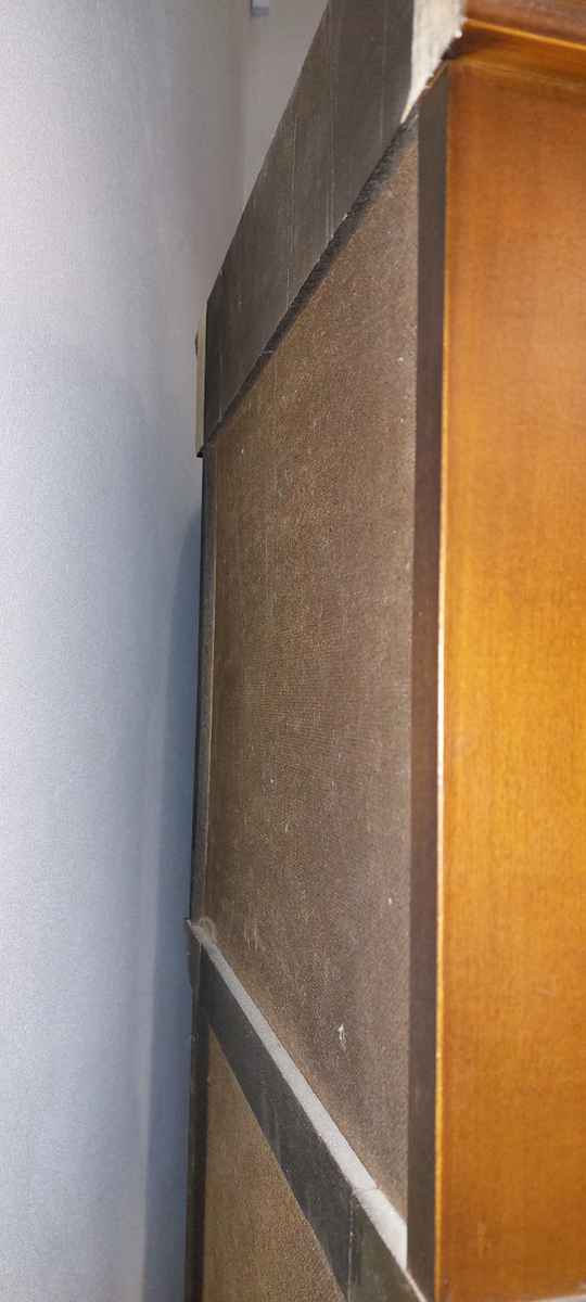

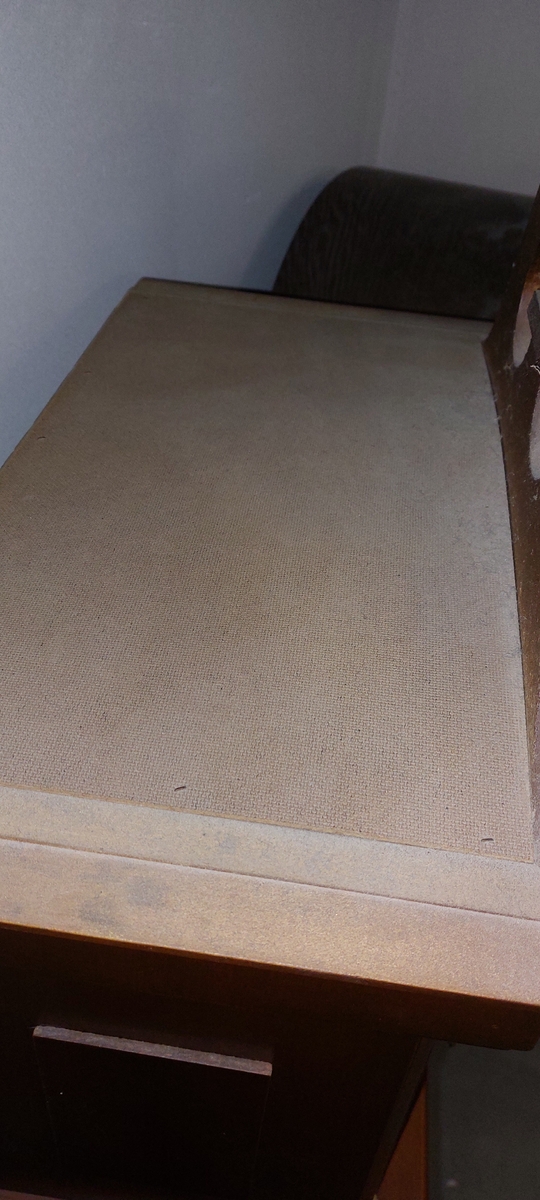

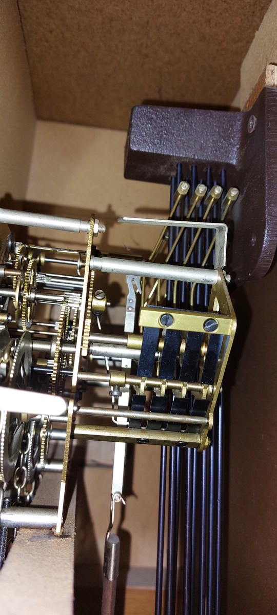

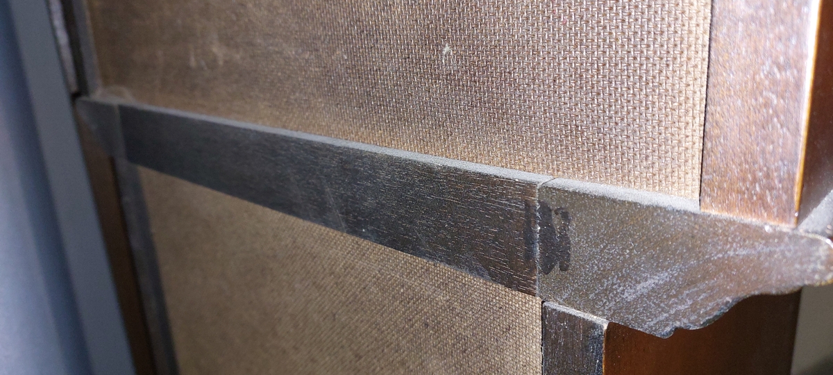

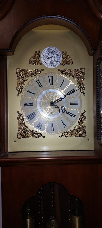

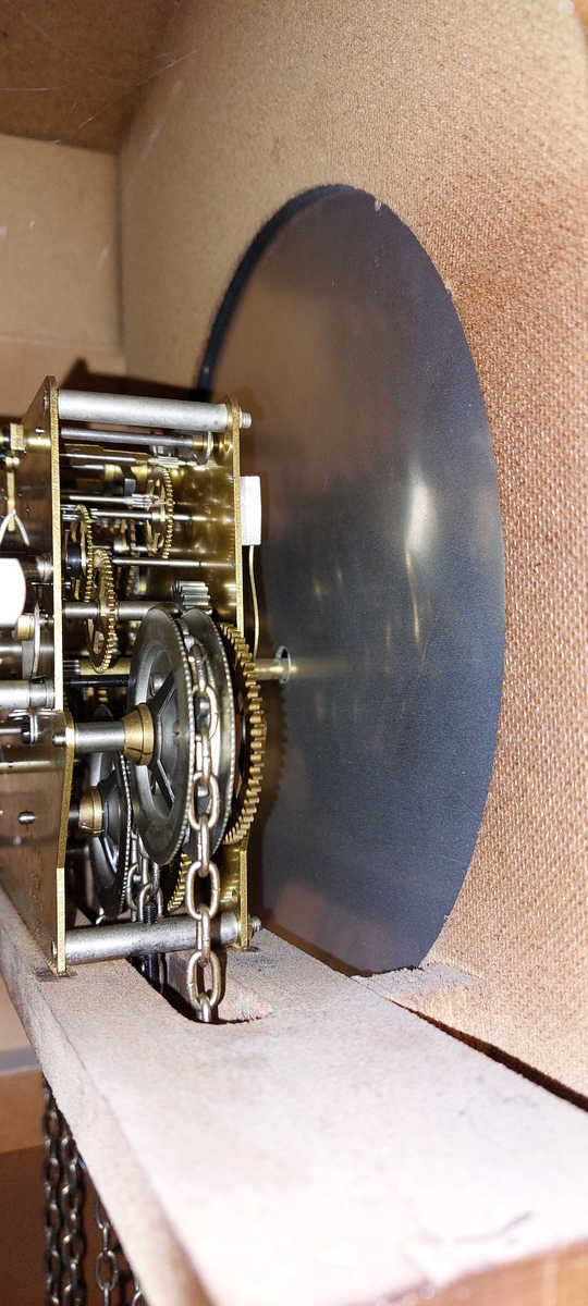

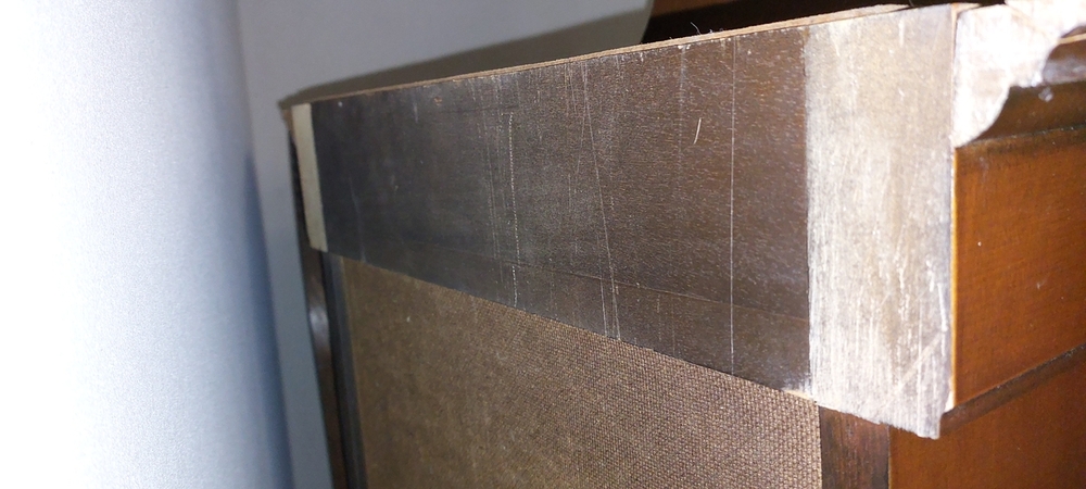

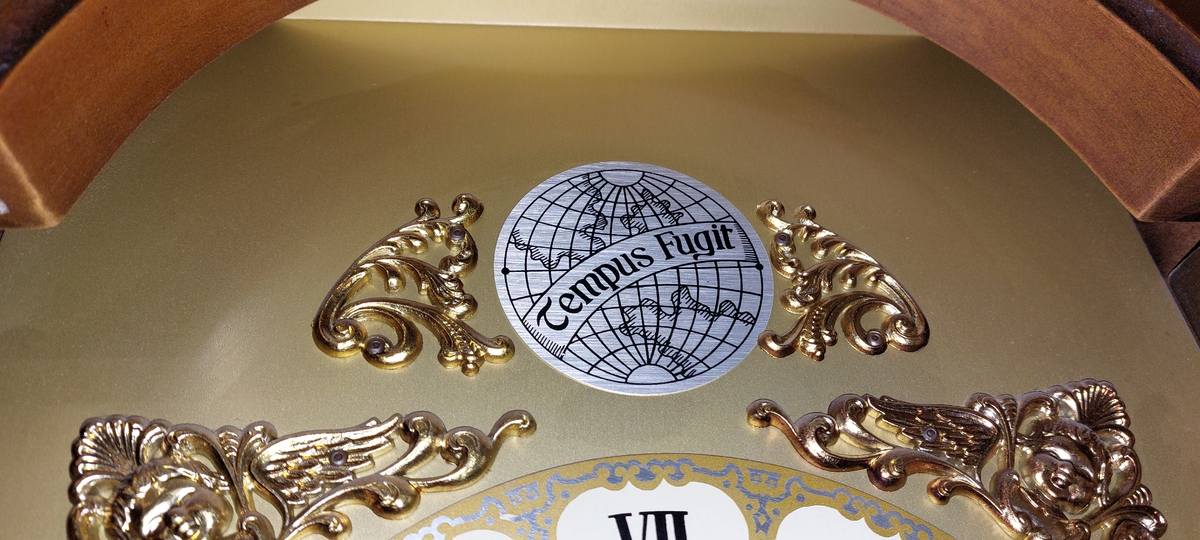

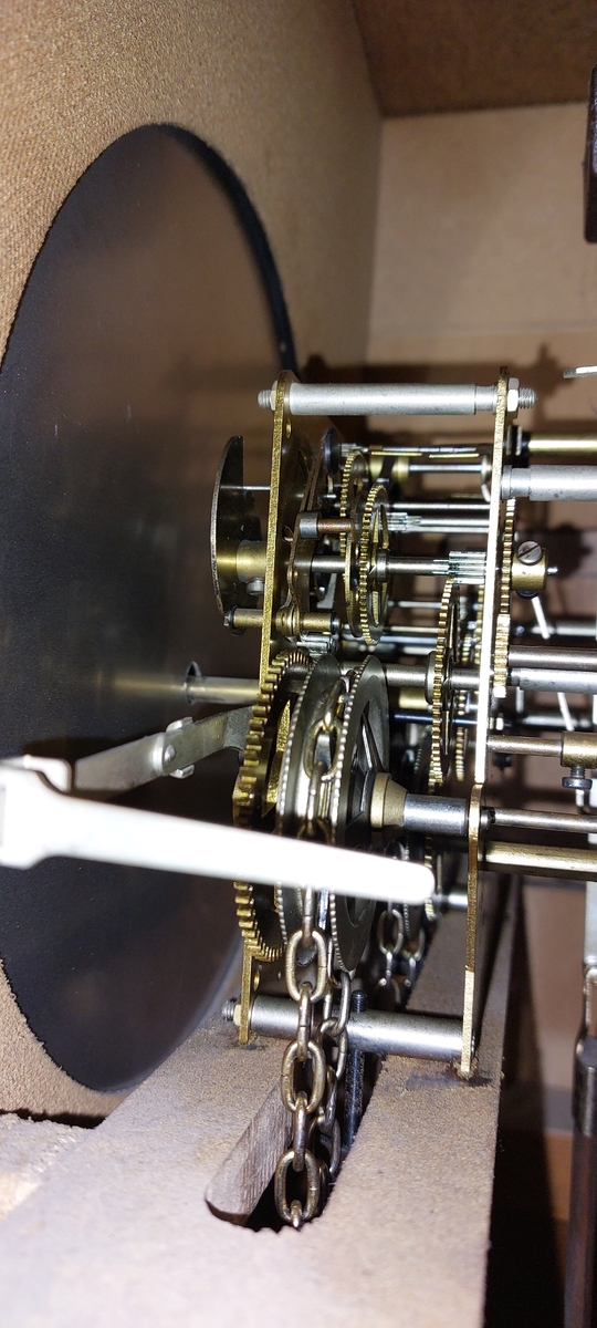

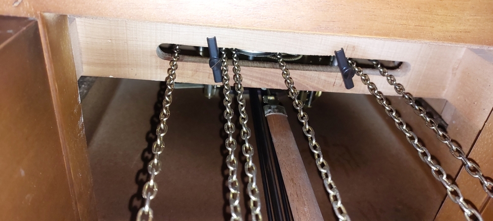

Są i zdjęcia... Przepraszam za zwłokę, ale jestem ostatnio strasznie zabiegany. Zdjęcia porobiłem z różnych stron.
Jedyne rozwiązanie jakie widzę, to zdemontowanie tarczy i wyciągnięcie mechanizmu przez ten okrągły otwór pod tarczą.
Pytam jednak, bo tak jak wspomniałem, widziałem na jednym filmie na YT identyczny zegar ze zdemontowaną górną częścią skrzynki.

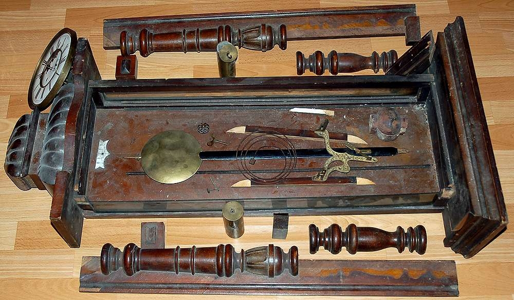

Jakoś wcześniej się nie złożyło. Zegary trafiały do mnie w różnym stanie, teraz wiszą, chodzą i dzwonią. Najgorszy stan przedstawiał linkowiec z czarno-białego zdjęcia, teraz wygląda nieco lepiej.
Faktycznie,  nie widać, gdzie by się tu dobrać.  Ale, jako że i tak tarczę trzeba będzie zdejmować, to myślę, że od tego trzeba będzie zacząć.
Wskazówki, potem te dwa krzyżakowe wkręty. Myślę, że wówczas będzie już dość dobrze widać, jak by go wyjąć. Sądzę, że wtedy wystarczy odkręcić dwie śruby, co mocują mechanizm do deski i będzie ,, nasz ".

Moim zdaniem należy usunąć górną pokrywę a wtedy tylne plecy wysuniesz do góry i dostaniesz się do mechanizmu
Edytowane przez graver
Naprawiałem bardzo podobnego kilka lat temu ,dostawałem się do niego od strony tarczy
zdjąć wahadło i wagi ,wskazówki , odkręcić dolne wkręty na tarczy i może już da się zdjąć  tarczę
jak nie da się wyjąć odkręcić od spodu mocowanie werku do skrzyni .
Górna pokrywa jest przybita na zszywki, szkoda ją demontować, ślady zawsze zostaną. Zostaje chyba opcja z demontażem tarczy. Postaram się w najbliższym czasie z tym powalczyć. Jak się do niego dobiorę, to dam znać.
Dzięki za wszelkie podpowiedzi.
