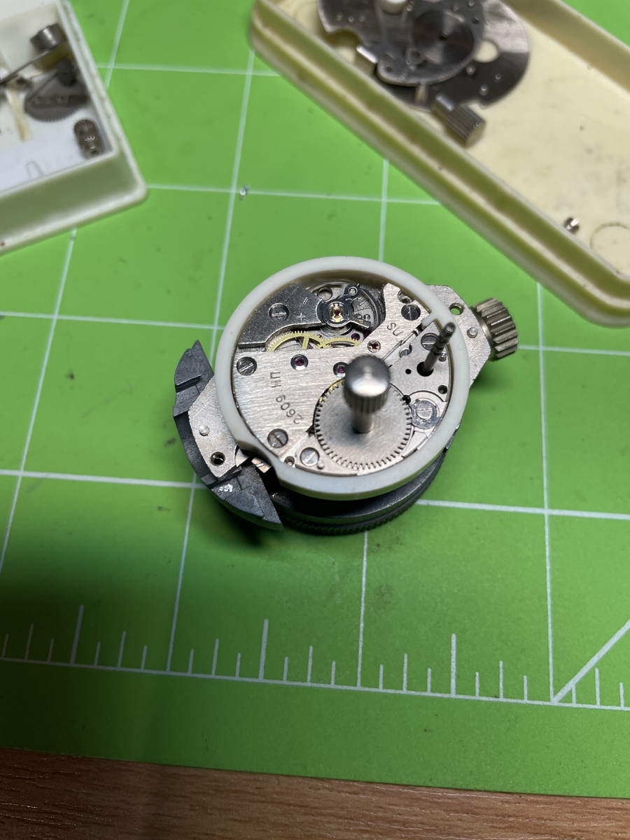

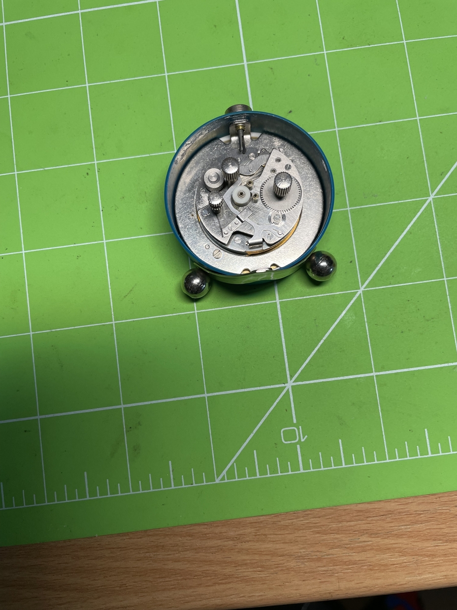

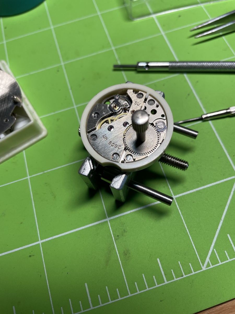

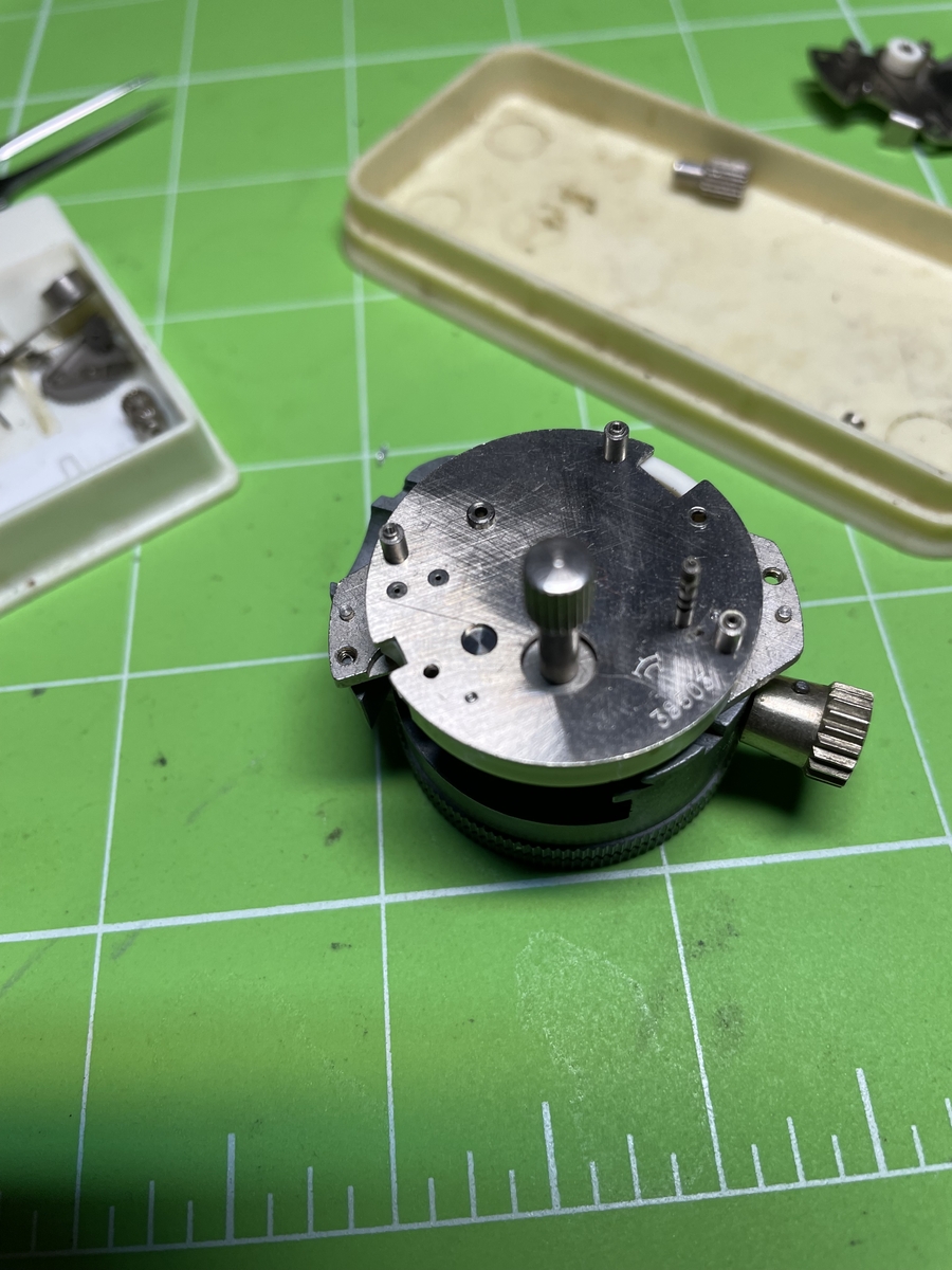

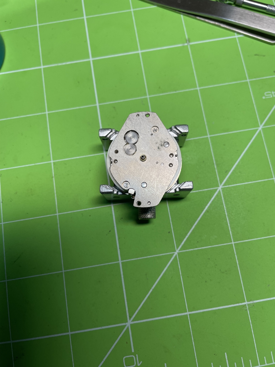

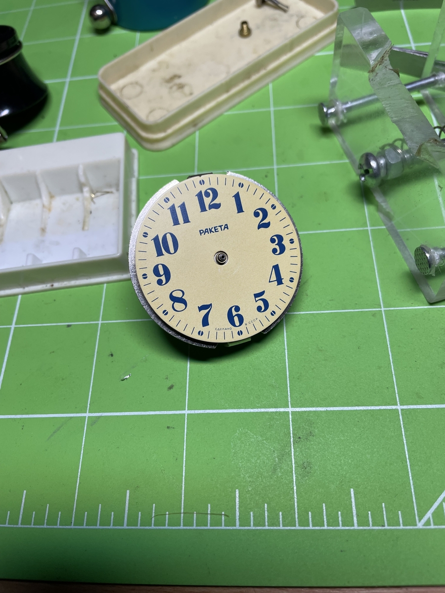

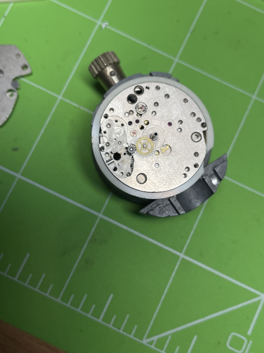

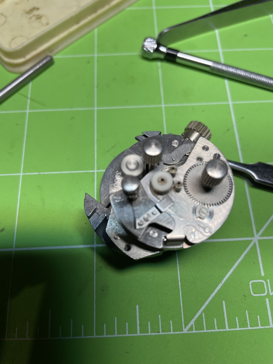

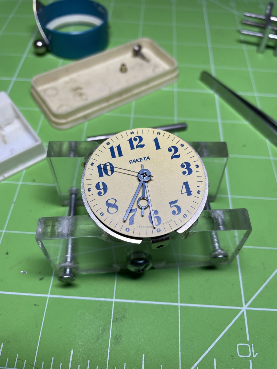

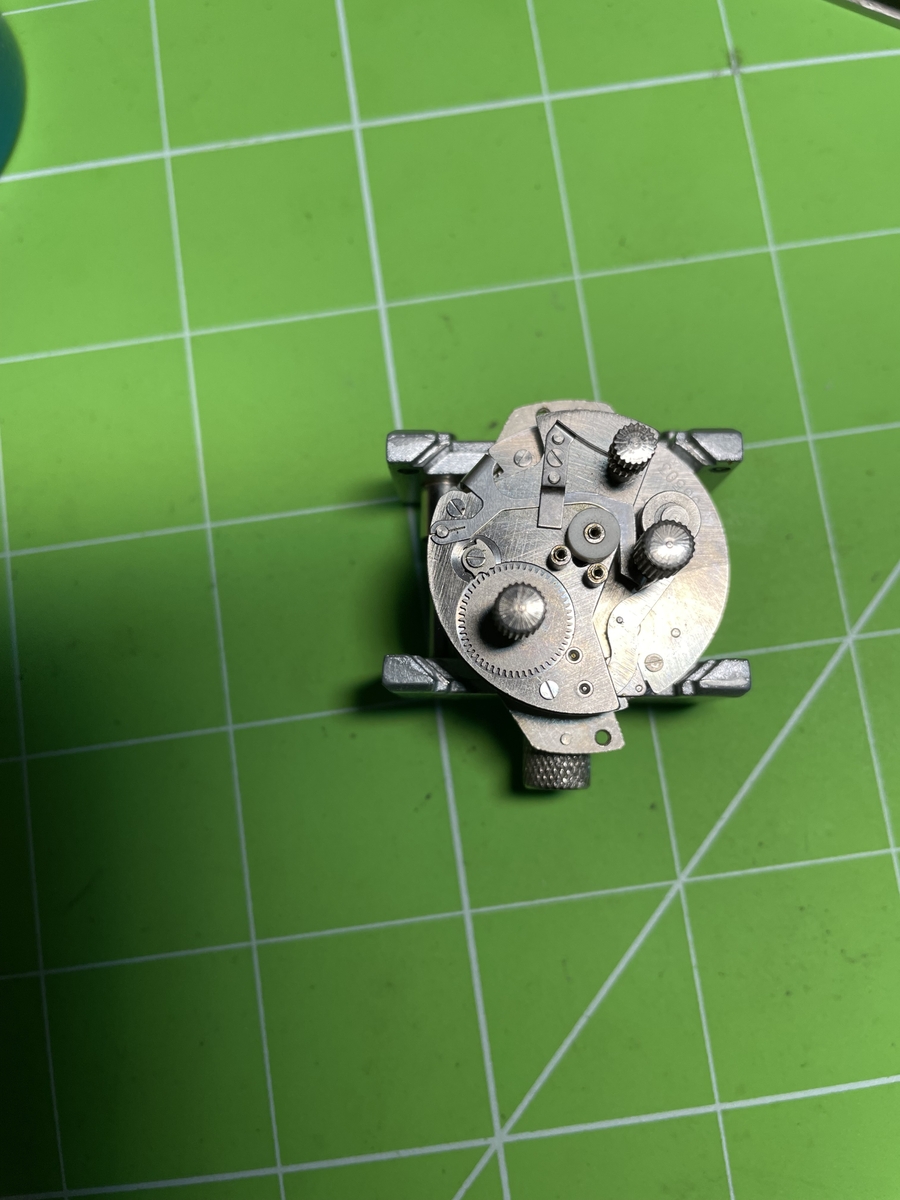

mkl1 6909 #1 Napisano 25 Grudnia 2022 (edytowane) Zakładam osobny temat, chociaż mógłby być w "Budzikach" Robię to dlatego, że mimo, że trzeci raz naprawiałem takiego, to mało informacji co i jak po kolei. No to zaczynamy: Dojechał cichy, i z tarczą założoną dogóry nogami. Czas przystąpić do rozebrania całości, by dostać się do mechanizmu. Pokazuję fotki w kolejności szybkiego rozkładania i montażu. Mam nadzieję, że kolejne etapy są czytelne: IMG_2537_-_Copy_(1).MP4 Edytowane 25 Grudnia 2022 przez mkl1 4 Pozdrawiam Mirek Udostępnij tę odpowiedź Odnośnik do odpowiedzi Udostępnij na innych stronach

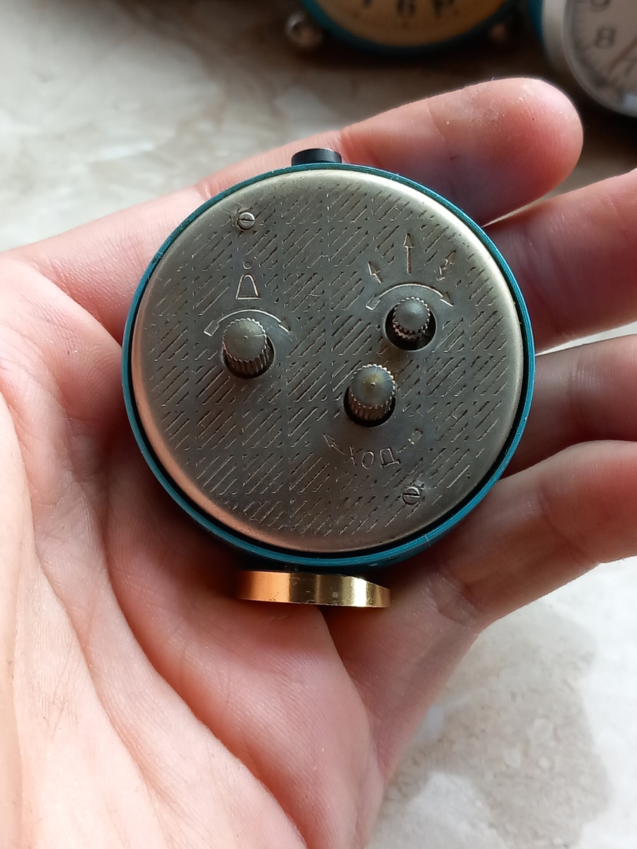

jankazas 1043 #4 Napisano 30 Grudnia 2022 Budzik ten ma strasznie niewygodną regulację chodu, każdy raz trzeba zdjąć piętro budzika dla tego Dlatego późne wersje miały otwór w płycie budzika i plastykową zasłonkę. 0 Udostępnij tę odpowiedź Odnośnik do odpowiedzi Udostępnij na innych stronach

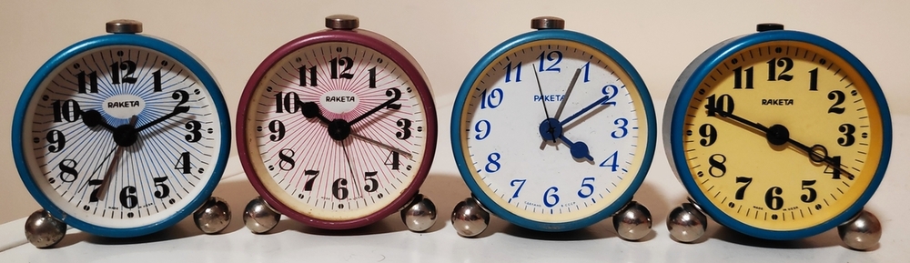

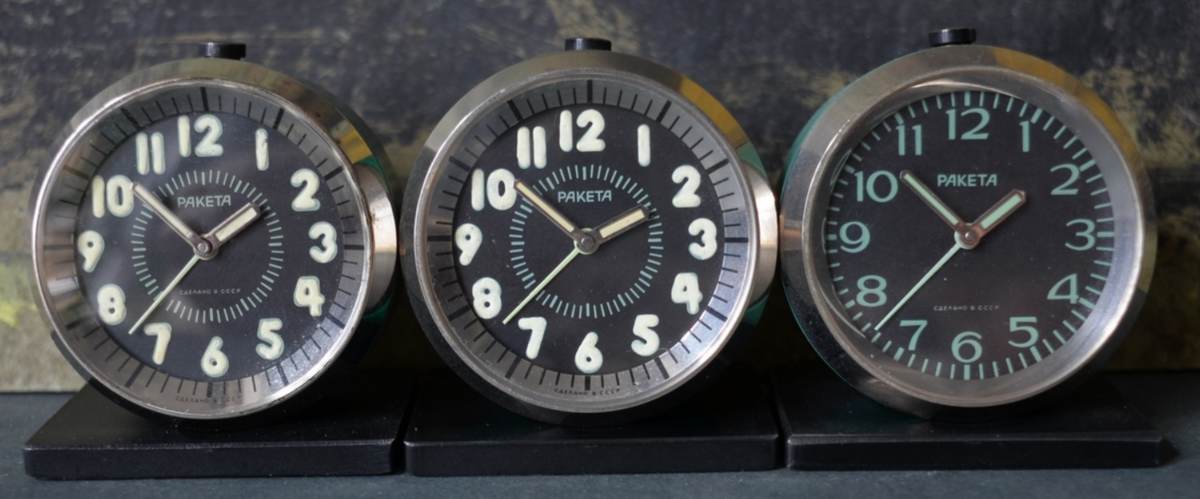

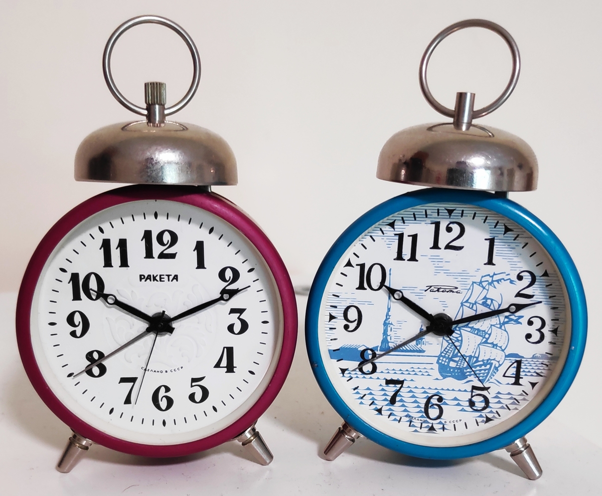

jankazas 1043 #6 Napisano 31 Grudnia 2022 Ogólnie budzik ten miał 4 wersje obudowy. Najczęściej spotykana to z 2 dzwoneczkami, ale miała strasznie dużo wersji tarcz, poniżej te łatwe do zdobycia: Też częsta na plastykowej nodze: Niezbyt częste na metalowych nóżkach: Rzadko spotykana szczególnie w oryginalnej komplektacji wersja z 1 dzwoneczkiem: 7 Udostępnij tę odpowiedź Odnośnik do odpowiedzi Udostępnij na innych stronach

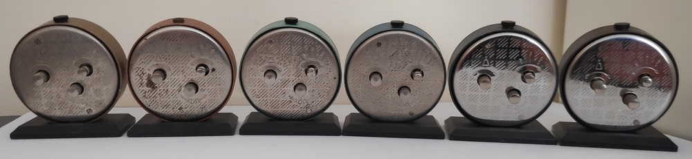

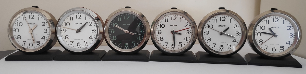

Kacperek_77u 6813 #7 Napisano 7 Kwietnia 2023 Taki zbiorek powstał 😎 1 ,,Weź mlody się lepiej do nauki żebyś przynajmniej maturę zdał, a nie bierz się za płatne serwisy. A jak już spierdzielisz to na swój koszt oddaj zegarmistrzowi, żeby poprawil po Tobie, jak już przyjmujesz zlecenia. Chociaż pewnie po negatywnych komentarzach to zostanie Ci tylko nauka" Bardzo lubię naprawiać zegarki a ich zbieranie jest efektem ubocznym. Udostępnij tę odpowiedź Odnośnik do odpowiedzi Udostępnij na innych stronach

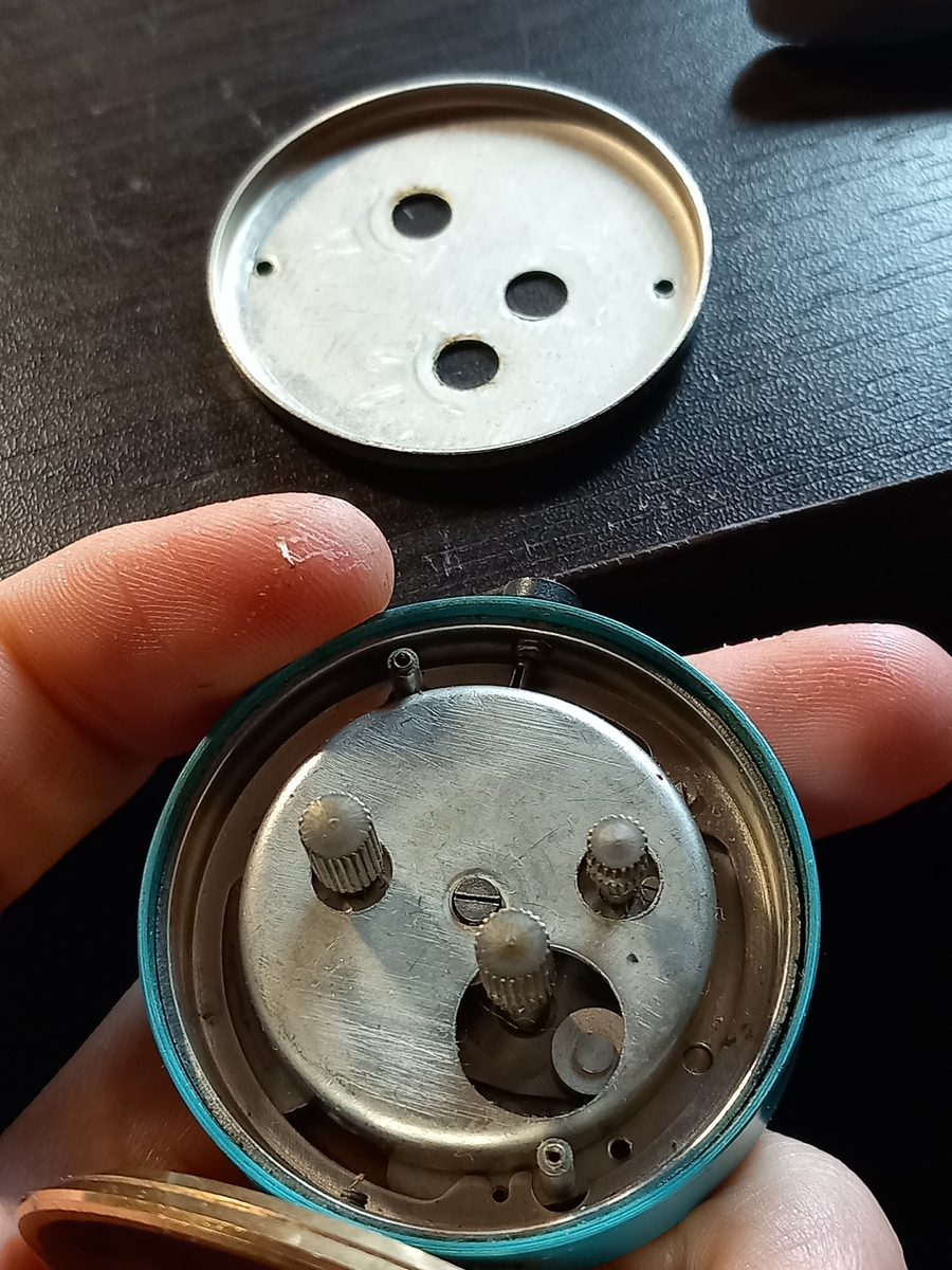

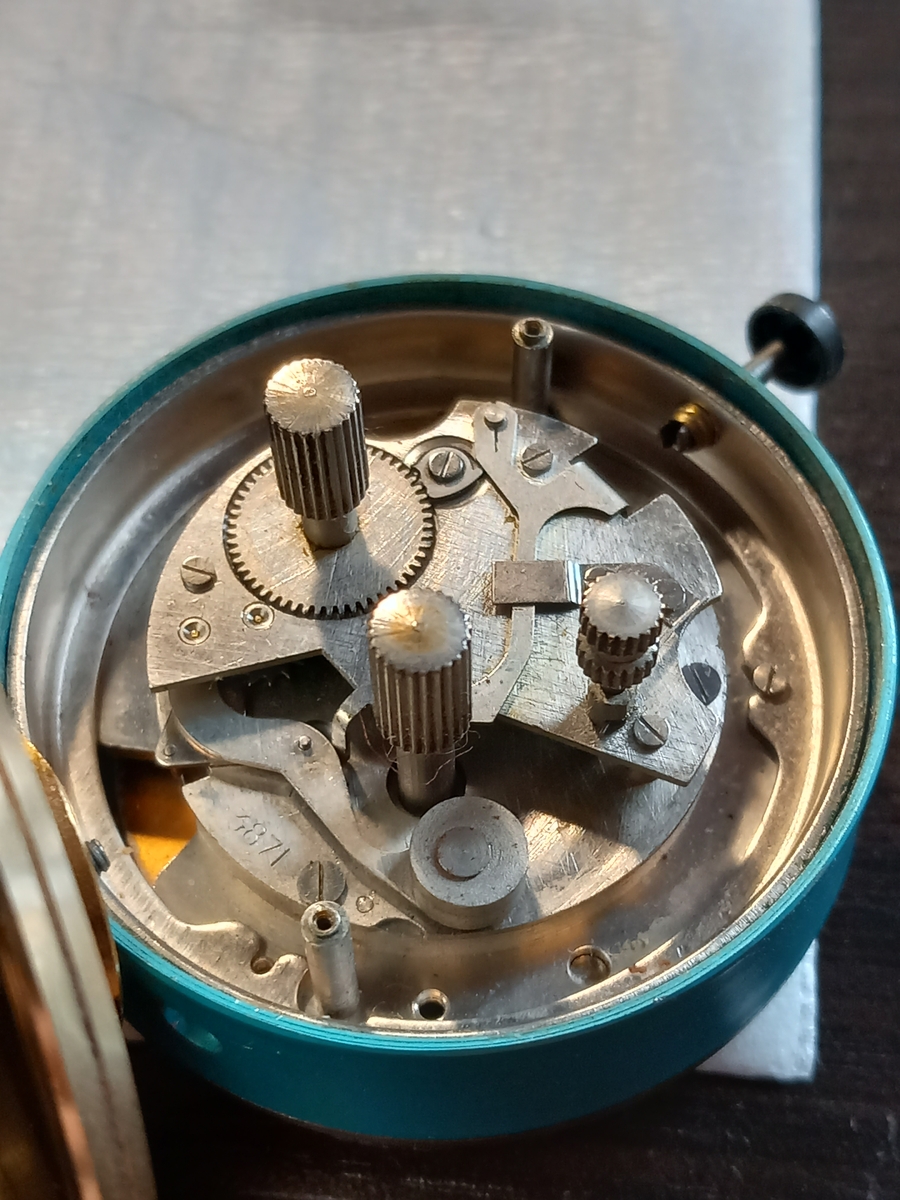

Kacperek_77u 6813 #18 Napisano 6 Maja 2023 Btw podczas naprawiania wszystkich egzemplarzy zwróciłem uwagę na jeden egzemplarz-czyżby był z serii próbnej/pierwszej? (Tak wiem podstawia nie oryginalna ale jest to do ogarnięcia ) Pierwsze co to dekiel jest mocowany inaczej i pokrętła od nakręcania są o połowe dłuższe 20230506_123837.mp4 Inaczej jest mocowana przystawka budzika I werk w którym była zerwana sprężyna 20230506_130632.mp4 Dla porównania ,,normalna" rakieta 3 ,,Weź mlody się lepiej do nauki żebyś przynajmniej maturę zdał, a nie bierz się za płatne serwisy. A jak już spierdzielisz to na swój koszt oddaj zegarmistrzowi, żeby poprawil po Tobie, jak już przyjmujesz zlecenia. Chociaż pewnie po negatywnych komentarzach to zostanie Ci tylko nauka" Bardzo lubię naprawiać zegarki a ich zbieranie jest efektem ubocznym. Udostępnij tę odpowiedź Odnośnik do odpowiedzi Udostępnij na innych stronach
jankazas 1043 #19 Napisano 9 Maja 2023 Wczesna Rakieta miała zupełnie inny dekiel, bez nacięc i mocowany był jedną śrubą. Bardzo charakterystyczna też była noga, metalowa i bardzo ciężka (chyba jakaś stal użyta). Wszystkie wczesne Rakiety z tej serii nie miały na tarczy znaku jakości i kolor obudowy zazwyczaj nie był turkusowy 2 Udostępnij tę odpowiedź Odnośnik do odpowiedzi Udostępnij na innych stronach

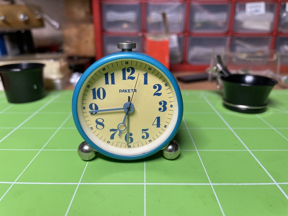

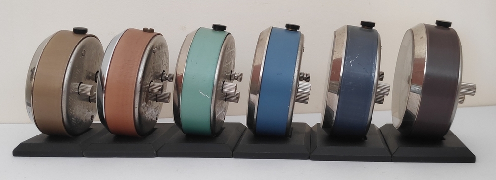

jankazas 1043 #21 Napisano 9 Maja 2023 Kilka kolorów które udało się zebrać: 6 Udostępnij tę odpowiedź Odnośnik do odpowiedzi Udostępnij na innych stronach

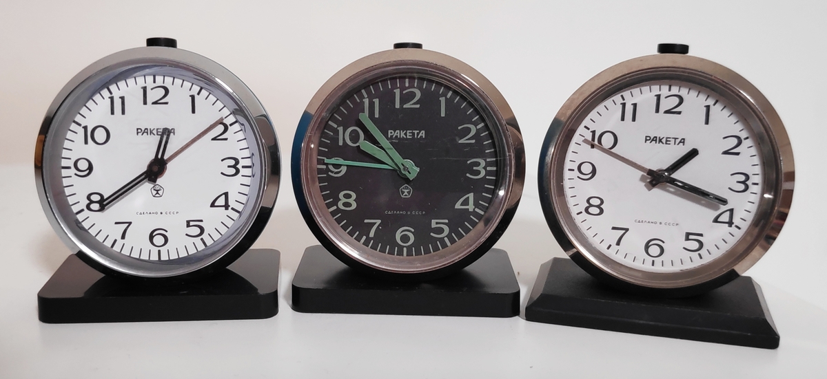

jankazas 1043 #24 Napisano 24 Stycznia 2025 19 godzin temu, Enkil napisał(-a): Czy ktoś posiada informację od którego roku robiono te budziki? 82r.? Na rosyjskim forum była informacja, że faktycznie 82 rok (foto nie moje): 4 Udostępnij tę odpowiedź Odnośnik do odpowiedzi Udostępnij na innych stronach
Enkil 8379 #25 Napisano 24 Stycznia 2025 (edytowane) Właśnie też przejrzałem to forum i temat o tych budzikach i nie ma pewnych danych, żadnych dokumentów, ale wszystko wskazuje na 82, bo nikt nie widział starszych paszportów z tych budzików. 8 godzin temu, jankazas napisał(-a): Na rosyjskim forum była informacja, że faktycznie 82 rok (foto nie moje): Edycja. Starsze od tych były budziki, podobne, ale na jaspisowych podstawkach z tabliczką opisująca dla kogo i za co jest to podarunek. Aleksander, mówił że była ich mała partia i nie były w sprzedaży, były prezentami, głównie dla działaczy partyjnych, pokazywał jeden. Edytowane 24 Stycznia 2025 przez Enkil 2 KSIĄŻKA - CZAS POD CZERWONĄ GWIAZDĄ . Udostępnij tę odpowiedź Odnośnik do odpowiedzi Udostępnij na innych stronach
