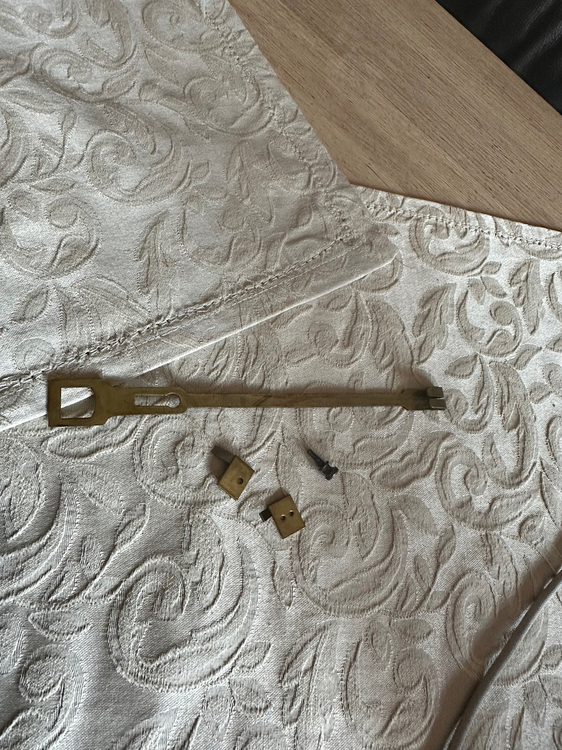

Przeprowadzałem ostatnio zegar po teściowej i po przetransportowaniu próbowałem go złożyć do kupy i najwyraźniej coś się zdekompletowało i nie mogę już zawiesić wahadła. Jest samo wahadło, podłużny element - najwyraźniej jakiś wieszak, oraz dwie blaszki z przyczepionymi do nich dwiema cieniutkimi blaszkami - coś jakby sprężynki. Czy ktoś mógłby doradzić na podstawie zdjęć, czy wszystko jest w komplecie i wymaga to tylko montażu, czy coś się może uszkodziło?

Złamana sprężynka zawieszki ( do kupienia na allegro, czy OLX. potem trzeba sprężynkę zamocować w tym górnym zaczepie, a zawieszkę wahadła zapić na sprężynce.. Zawiesić wahadło i już....
Pozdrawiam Mirek
Zgadza się :)..... Wszystko jest, tylko sprężynkę połamano.

Dzięki bardzo. Udało mi się namierzyć identyczną sprężynkę - pomierzyłem i zgadza się co do ułamka milimetra - koszt niecałe 20 zł. Niestety - zegar przewoziła firma transportowa i najwidoczniej zabrakło wiedzy - mam nadzieję, że poza tym wszystko jest OK.

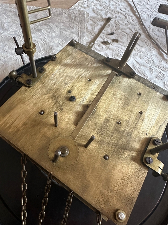

Zobacz przy okazji , albo zrób zdjęcia , jak mechanizm w środku ( łożyska ) . Może mieć sucho , a może nawet wymaga porządnego serwisu .
Sprężyna wymieniona, wahadło założyłem, zegar chodzi, bije - niby wszystko w porządku - widać że mechanizm jest OK, bo wskazówka minutowa się przesuwa z każdym cyknięciem. Problem w tym, że raz wprawione wahadło porusza się 10-12 minut i staje w miejscu.
Wziąć na słuch, czy zegar rytmicznie chodzi. Idealne wypoziomowanie nie jest gwarancją prawidłowego chodu. Czasami trzeba przesuwać szafkę w jedną albo drugą stronę. Stare zegary maja to do siebie , że czasami w idealnym pionie nie będą chodzić prawidłowo.
W przypadku stojącego trzeba nawet podkładać pod nóżki  kartoniki o grubości pudełka od zapałek.
Podobnie jak kolega napisał ..... jeśli zegar jest wypoziomowany , to wsłuchiwać się , czy jest równe ,, tik , tak ". czy jednak kuleje. Sprawdzić na którą stronę i odpowiednio dodawać podkładki pod nogi.  Jeśli kuleje nieznacznie , to powinno wystarczyć .
To , z czym nie zgodzę się z kolegą Markiem , to - stare zegary tak nie mają . Tu chodzi o ten transport . Jak było z wahadłem na zawieszce , że ją połamało , to i możliwe , że regulator położenia-przesunięcia wahadła przestawiło ( to kółko na pierwszym zdjęciu które pokazałeś ) . No i właśnie od tego bym zaczął . Nieznaczne mini - minimalne obrócenie w lewo , lub prawo tego palca na kółku . Będzie słychać , czy bardziej kuleje , czy coraz mniej . Nie przekręcać za dużo , bo będziesz się bawił przez cały tydzień . Jeśli ciut w lewo i jest gorzej . To wiadomo że w prawo będzie lepiej . Po kilku małych poprawkach , trafisz na właściwe ustawienie . Ale i tak zajmie to trochę czasu . Więc cierpliwość i spokój najważniejsze

A nie lepiej zamiast takich metod skorzystać z możliwości ustawienia na widełkach nastawnych (drążka) kotwicy? W prostszych konstrukcjach zrobimy to przekręcając tuleję łączącą oś kotwicy z jej widełkami.
W przypadku tego zegara regulator to te kółeczko z bolcem wchodzącym w szczelinę górnej części (owego nieszczęsnego transporterka w żargonie) dzielonego wahadła.- przekręcając je można wyregulować pracę kotwicy. O ile stan techniczny zegara  jest na tyle dobry, ze taka regulacja cokolwiek pomoże.
