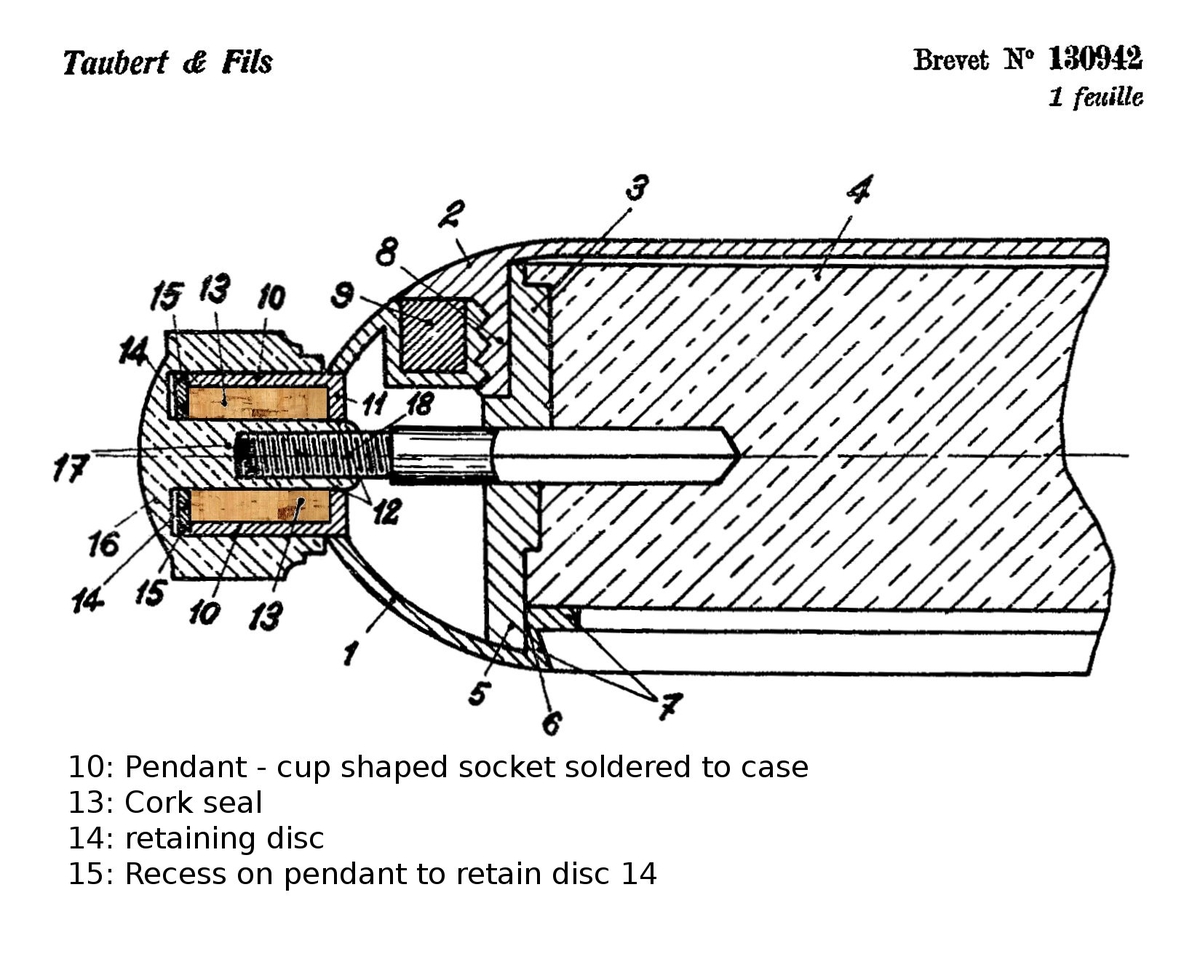

Jednym z najciekawszych wydaje się korkowe uszczelnienie koronki, opracowane w 1928 r. (pat. szwajcarski nr 130942). Był to bardzo prosty, ale skuteczny sposób na ochronę układu naciągowego przed wilgocią, bez konieczności zastosowania zakręcanej koronki. Pomysł polegał na umieszczeniu owalnej korkowej uszczelki w tubusie koperty. Uszczelka miała niewielki otwór, przez który przechodził wałek naciągowy. Było to tanie, łatwe w produkcji i praktyczne rozwiązanie[ii].

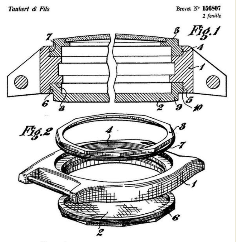

Zdj 1 i 2. Taubert & Fils – patent na korkowe uszczelnienie wałka nr 130942 oraz przekrój stalowej koperty z charakterystyczną dziesięcioboczną lunetą. Zdj. David Boettcher, Vintage Watch Straps
Kolejnym ważnym projektem Taubert & Fils były wodoszczelne obudowy nowego typu wykonane ze stali. Na rozpowszechnienie się stalowych kopert pośredni wpływ miał kryzys gospodarczy, który wzmógł się pod koniec lat 20. Zmusił on wielu producentów branży zegarmistrzowskiej do szukania oszczędności. W tym czasie zwrócono większą uwagę na stal. Była znacznie tańsza i wytrzymalsza od srebra i złota, jednak problem stanowiła jej twardość, która powodowała trudności w obróbce. Taubert & Fils jako jeden z niewielu producentów posiadał odpowiednie maszyny, dzięki czemu firma stała się pionierem w produkcji kopert stalowych.
W 1931 r. powstała tzw. koperta dekagonalna (pat. szwajcarski nr 156807). Jej nazwa wywodzi się od zakręcanej dziesięciobocznej lunety szkła oraz dekla o takiej samej formie. Dzięki specyficznej budowie i użyciu stali, koperta mogła być bardzo mocno zakręcona przy pomocy dedykowanego klucza[1]. Wodoszczelność, podobnie jak w zegarku Oyster, zapewniały ołowiane uszczelki.
