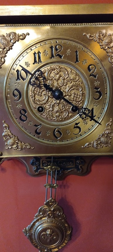

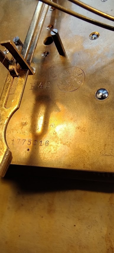

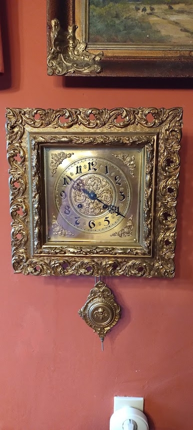

erzlot 303 #1 Napisano 3 Sierpnia 2023 Trafił mi się taki Becker "ramiak". Werk P42 [z 1904 roku] oraz gong "Dome Gong" na pewno oryginalny. Skrzynia z tyłu dorabiana, ale czy ta rama może być oryginalna GB czy tez jest dołożona? Nie ma katalogów GB z tych lat, ale w późniejszych nigdzie nie natrafiłem na ramiaka GB. Proszę o Wasze zdanie. 2 Udostępnij tę odpowiedź Odnośnik do odpowiedzi Udostępnij na innych stronach
LESKOS 3490 #2 Napisano 3 Sierpnia 2023 Osobiście nie spotkałem się z tego typu zegarem G. Beckera. Sama tarcza pasuje bardziej do ślązaka. ale przeglądając katalogi takiego, z tarczą w kwadracie nie robił (były takie wzory ale z dodatkiem na górze). Ale pewnie ktoś coś może powie więcej... 0 Czasem lepiej powiedzieć coś, nie mówiąc NIC! 🤔 Udostępnij tę odpowiedź Odnośnik do odpowiedzi Udostępnij na innych stronach
Anansi 3877 #3 Napisano 3 Sierpnia 2023 Robił i w kwadracie, robił tez oczywiście "klasyczniej brytyjskie" z łuczkiem na górze. Ale ten wygląda mi na "homemade". 0 Tolerancja musi być nietolerancyjna wobec nietolerancji. Němec z Královce Udostępnij tę odpowiedź Odnośnik do odpowiedzi Udostępnij na innych stronach
LESKOS 3490 #4 Napisano 3 Sierpnia 2023 Dokładnie to miałem na myśli, ta tarcza z tym cyframi nie pasuje do kwadratu GB moim zdaniem. Wydaje mi się, że ten zegar to faktycznie może być adaptacja werku do ramy po jakimś obrazie . ładne kilka lat temu tego typu tłoczone tarcze wykonywał gość z Łodzi i sprzedawał na giełdzie, ale nie jestem wstanie powiedzieć czy dokładnie takie same. Niestety zaniki w strukturze i synapsach tkanki mózgowej ... 😉 😁 0 Czasem lepiej powiedzieć coś, nie mówiąc NIC! 🤔 Udostępnij tę odpowiedź Odnośnik do odpowiedzi Udostępnij na innych stronach
