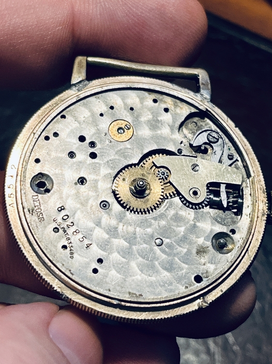

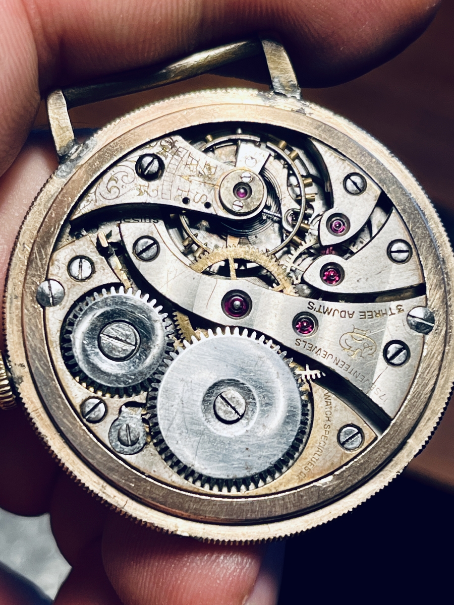

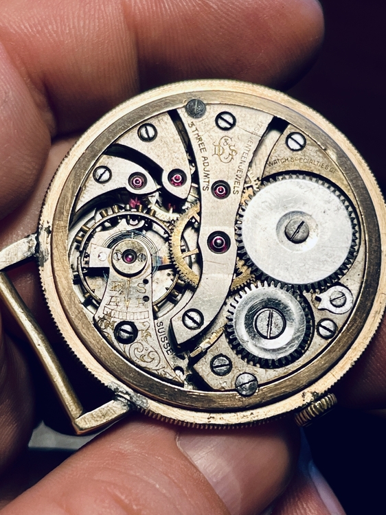

Witam kolegów.
Małe pytanie od kompletnego amatora.
Otóż dostałem dawno temu taki oto zegarek po dziadku. Leżał długo ale coś mnie tknęło. Wiem, że zapewne to nie są jakieś wielkie delicje, ale wartość sentymentalna bardzo duża.
Myślę o przeprowadzeniu procesu naprawy i przywrócenia go do życia. Nawet jeśli taki proces miałby być ileś droższy niż sam zegarek.
Sprawa honorowa poniekąd.
Czy mogłbym prosić na początek o podstawowe info z czym mam do czynienia?
Tarcza miała napis Tavannes Watch.
Będę wdzięczny za informacje.
Sygnatura na mechanizmie to
Dietrich Gruen & Sons
Tutaj znajdziesz sporo ciekawych informacji o tej firmie
https://www.dietrichgruen.com/fakten-zahlen-1
Pozdrawiam Jacek
"Na żadnym zegarze nie znajdziesz wskazówek do życia"
Dziękuję! Z przyjemnością pośledzę dzieje firmy.
Małe pytanie - czy kolega jest w stanie określić mniej więcej czas powstania tego zegarka? To jest już powojenne?
13 godzin temu, Janek Wawa napisał(-a):
W tym nie pomogę, nie znam się aż tak na małych zegarkach.
Myślę, że raczej przed II wojną światową.
Są na forum znawcy tematu, może ktoś się wypowie.
Pozdrawiam Jacek
Jasne. Dzięki. Dziś na amerykańskim forum dowiedziałem się, że to okolice 1917-1920 i mechanizm Gruen 740. Krok do przodu :)
to jest przeróbka z zegarka kieszonkowego na naręczny. elementy koperty, dekiel + werk są z kieszonki. tarcza to robota rzemieślnicza.
Pełna zgoda z kolegą @oszolom dodam że uszka zostały dolutowane i to dość nieudolnie, czrgo efekt widać golym okiem.
