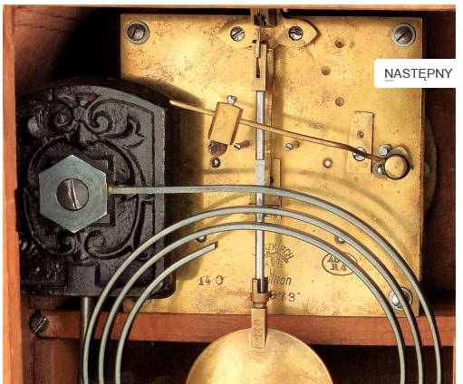

Witam, proszę o rozwiązanie zagadki (przynajmniej dla mnie) - zawsze zwracałem uwagę na mostek ( czy może półmostek ?) w wiszących Lenzkirchach. Czy jest to element stosowany tylko przez tego producenta? Czy był przez niego opatentowany, zastrzeżony? Zwróciłem uwagę,że każdy sygnowany mechanizm Lenzkircha wiszącego ma właśnie taki mostek,ale czy tylko Lenzkirch??? 🤔 W zegarach starszych (XIX w) ,sygnowanych przez innych producentów spotykałem na zdjęciach taki sam element. Jak to jest w końcu z tym mostkiem? Bo jest charakterystyczny ,ale czy definiuje producenta ??? Pozdrawiam
Edytowane przez Markope
Jest specjalny dział zegary. Co mają te pytania wspólnego z podróbkami? Nikt nie zastrzegł sobie półmostka kotwicy, najczęściej stosowano je we Francji (i to wyjaśnia dlaczego tez i Lenzkirch). W Niemczech kilka firm, np Carl Werner na początku.
Lenzkirch pod koniec produkcji zresztą też z takowego zrezygnował.
