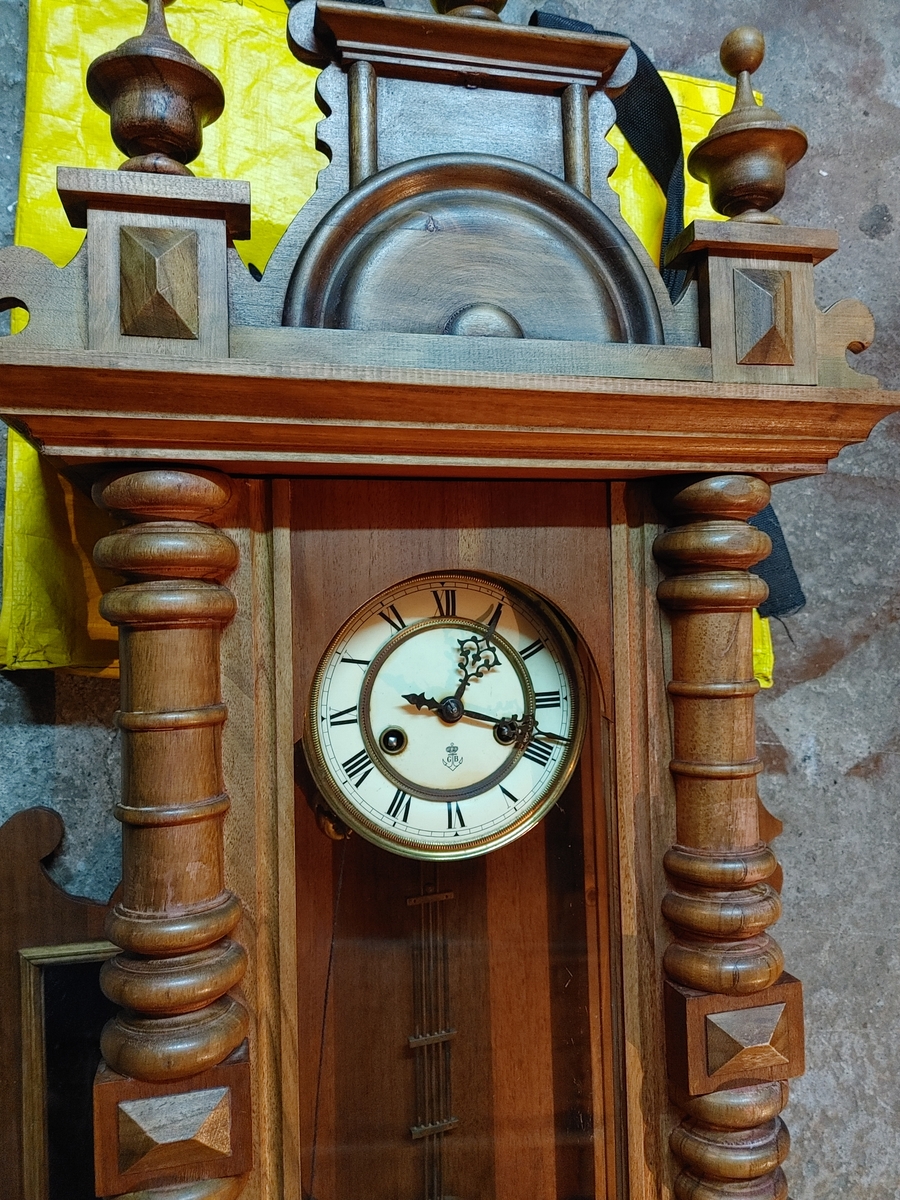

Moim zdaniem, to stara skrzynia..... ale trochę była ratowana - przez kombinowanie.
Po myciu z bejcy, powoskować lub szelakować. A do korony, dać orła..... trochę te półkole razi i z tym, to chyba się nie poradzi, bo tam takie rzeźbienia powinny być . Ale reszta i ogólnie całość, wygląda tak, jak oryginał.
Tu raczej ciężko mówić o podróbie, czy składaku z byle czego .
Jednakże , by być uczciwym i jak by co , to trzeba powiedzieć, że zegar nie stanowi kompletu i nie jest ,, katalogowym " zegarem Beckera.
Skrzynia to Schenker-Kienzle do której wystawiono mechanizm ,, Silesia".
Tak myślę - chyba że ktoś uważa inaczej. Niech się koledzy wypowiedzą.
Ja czekam na zdjęcia po renowacji - bo ciekaw jestem jak się prezentuje.
Co do tej korony - zamówiłam aplikację do niej, samo półkole z rzeźbieniami, bo znalazłam identyczny wzór.
Zamówiłam też orła i pionizery, jutro zamówię ozdobne narożniczki do luster i dwa ozdobne romby do brody.
Stwierdziłam, że skoro jest "mój i najmojszy", to zrobię go w sposób jak najbardziej zbliżony do katalogu.
Buraczkowy już nie jest (załączam fotkę), ale muszę jeszcze go wieczorem dopracować - będą zdjęcia 🙂

Na ten moment tak to wygląda. Grunt, ze pozbyłam się buraczka i nie zrobiłam mu chyba krzywdy 🙈
Czeka go jeszcze "detailing", ale to jak przyjdą zamówione elementy 🙂

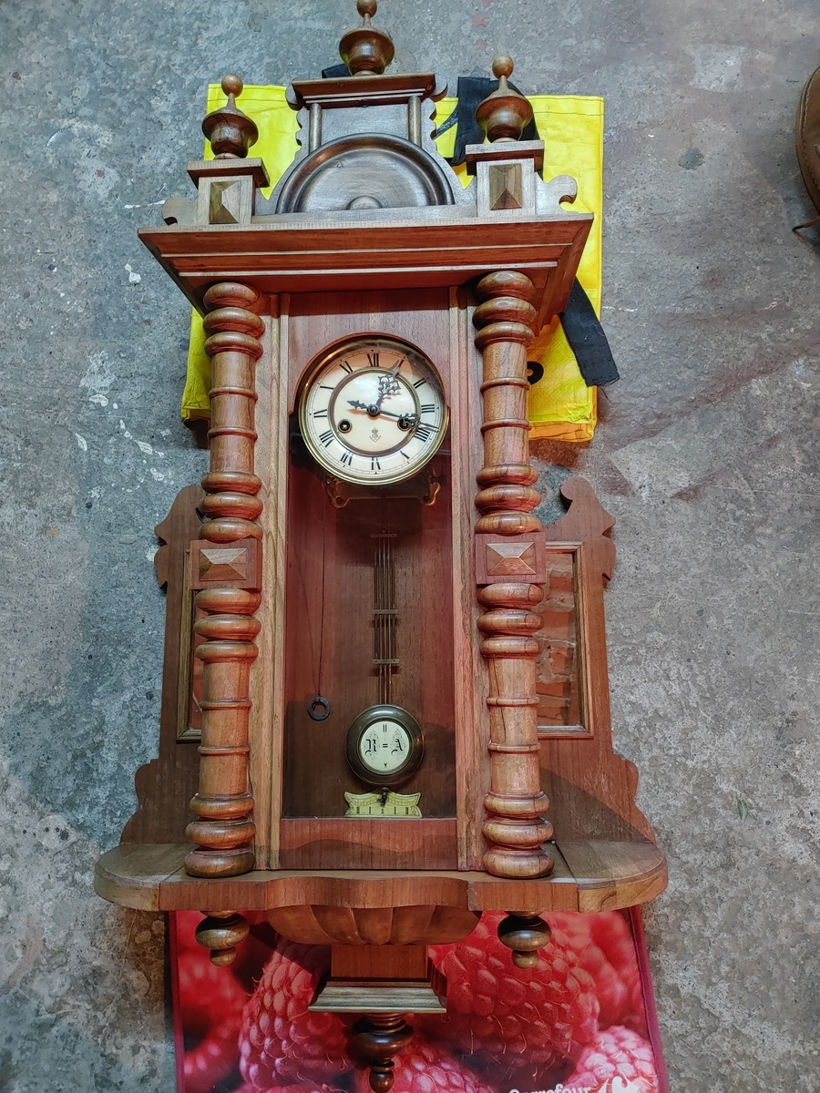

Stwierdziłam, że tutaj jeszcze od razu dopytam - mój skrzydlaty Beckerek (no dobra: Schlenkero-Kienzlo-Becker) dostanie na dniach brakujące ozdoby. Zdecydowałam się na drewniane - czym najlepiej kleić ornamenty do skrzyni? Klejem rybim, skórnym, czy jeszcze czym innym? Chcę dla niego jak najlepiej i wolałabym używać jak najlepszych i najbezpieczniejszych dla niego środków (nie mylić z najdroższymi 🙃).
Przejrzałam forum, ale nigdzie nie znalazłam wzmianki o tym, jaki klej wybrać. Były rady, co się z którym klejem dzieje oraz jak kleić poprawnie, ale nic poza tym - jeśli przegapiłam to przepraszam.
Aktualne zdjęcie pacjenta dla uwagi.
Z góry dziękuję! ❤️

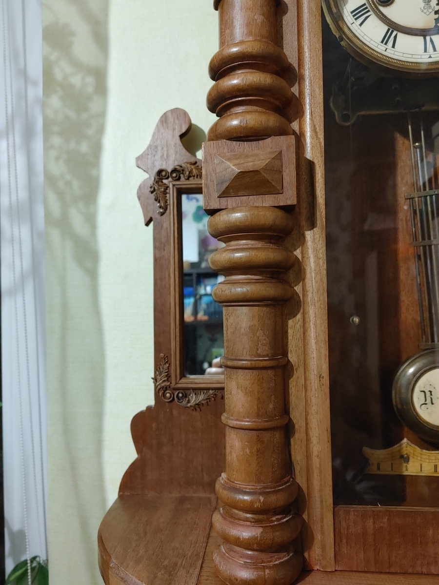

No dobra. Większość ozdób już jest - zostały mi do dorobienia "poprzeczki" w wolnym miejscu nad muszlą w koronie - muszę tylko dokupić odpowiednie listewki.
Dekory zostały delikatnie pobejcowane oraz pokryte politurą szelakową (niestety taką "oszukaną", bo w sprayu - bałam się użyć inną z uwagi na delikatność elementów, bo są z... pyłu drzewnego i w dodatku drobniutkie).
Do klejenia użyłem kleju skórnego, ale z uwagi na wrażliwość powonienia współlokatorów - był to klej skórny gotowy, w płynie (nakładał się dobrze i złapał w przepisowym czasie).
I najważniejsze - chciałam niniejszym raz jeszcze ogromnie podziękować koledze "Yaro 65" za...kuleczkę ❤️😁 Jest na zdjęciu i wygląda przepięknie. 💗 No i co najważniejsze - zastępuje poprzednią podkładkę, za którą mi wstyd aż do teraz 😅
