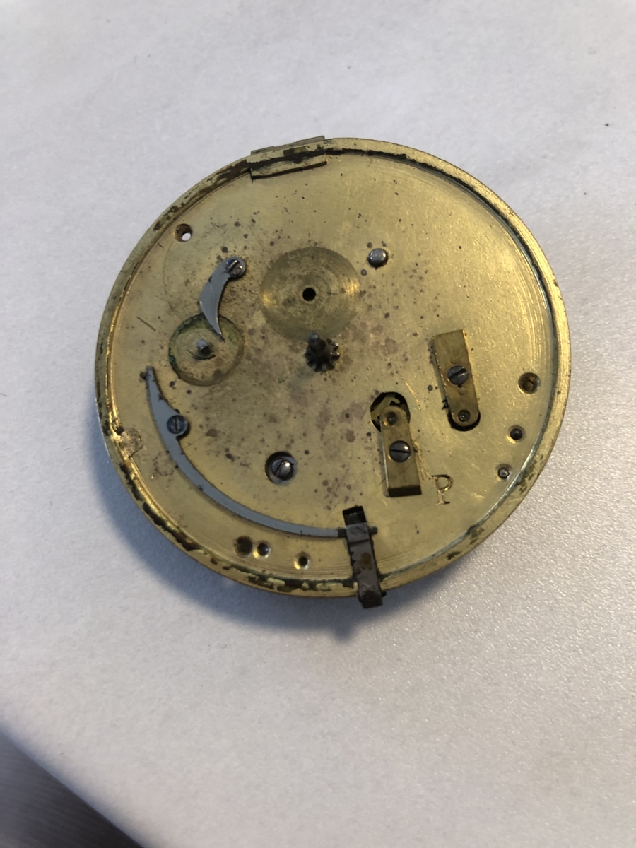

Dopiero co zakończyłem poprzedni projekt, w którym usiłowałem poskładać Herbsta z resztek, które kupiłem, a już mam kolejnego Herbsta do ożywienia…
Z jednej strony jest w lepszym stanie, niż poprzedni…
…bo większość części jest na miejscu, a z drugiej jest to tylko goły mechanizm bez koperty, a nawet bez osłony przeciwkurzowej.
Niestety brakuje mu więcej niż tylko osłony…
Pod tarczą brak przekładni wskazań.
A z drugiej strony brak balansu i regulatora…
Niestety - jak widać po 3 otworach po srubkach (czerwone strzałki), zegarek miał ozdobną płytę mocująca regulator, której tu w całości brakuje.
Tarcza ma ulamaną nóżkę.
Ogolnie - średnio, ale ma szansę chodzić. Trzeba mu zmajstrować komplet balansowy i zamontować jakiś regulator.
Ponieważ tym razem nie muszę się dopasowywać regulatorem do - zaginionej - osłony, zamierzam zainstalować zwykły regulator z przesuwką tak, by schować go w całości pod półmostek balansu.
Gorna płyta w tym mechanizmie jest w całości pozlocona, więc tym razem rzeźbienia i sztukowania płyt nie będzie :D
Miłego dnia!

Ok. Mam coś jakby dawcę…
…choć liczyłem na więcej.
Mechanizm sygnowany Norton London, ale to szwajcarska podróba.
Pochodzenie takie jak moich Herbstów…
To Herbst:
A to „Norton”:
Nabita taka sama literka P, myślę, że jakieś oznaczenie wytwórcy.
Do tego podobny styl, wykończenie płyt a nawet osłona przeciwkurzowa.
Niestety mechanizm o jakieś 2mm większy i nic nie pasuje, ani całkiem ładna płytka regulatora…
…ani osłona.
Pasuje natomiast balans, bez przeróbek.
Tak go tylko wsadziłem i - jak popchnąć koło przekładni - od razu cyka.
Co do regulatora - nie będę demolował tej płytki. Nic mi z tego dobrego nie wyjdzie, a łatwiej będzie tak:
Od Quartiera, a demolka żadna - dwie śrubki.
Zacznę… jak zacznę. Muszę mieć spokojną głowę ;)
Miłego dnia!
