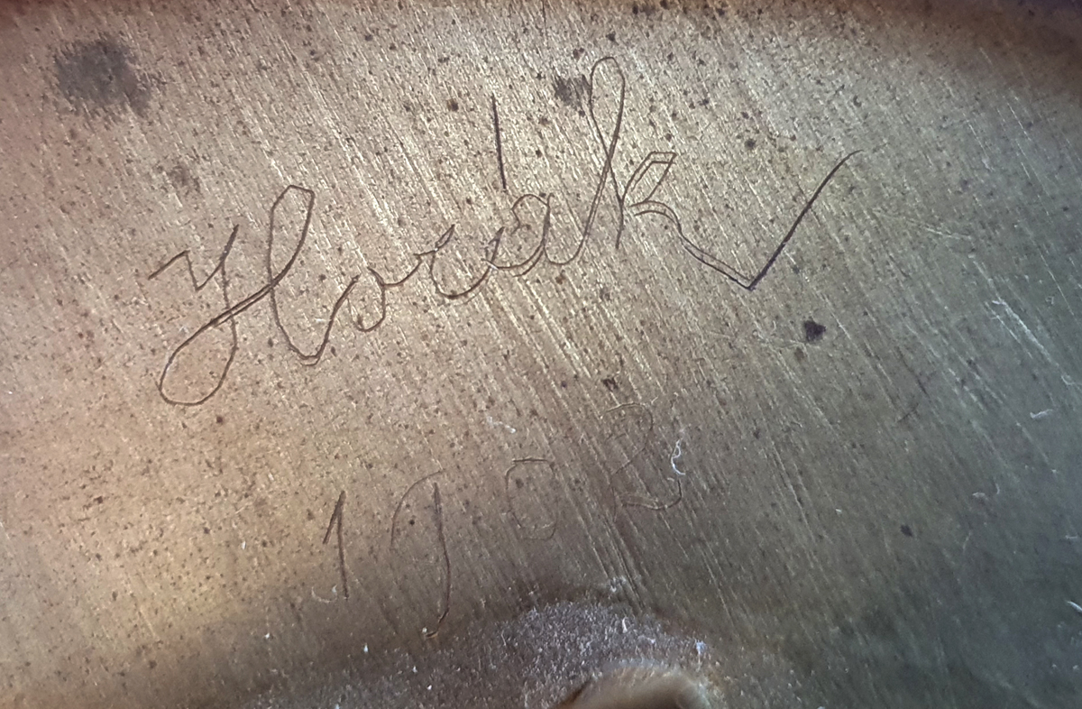

Witam! Poproszę w miarę wiedzy o ocenę pochodzenia, ewentualnie czas produkcji, prawdopodobnie z Czech, nazwisko naprawiającego na podstawie tarczy z tyłu, . Mechanizm w oryginalne, łącznie z kołeczkami , napęd sprężynowy, bęben przykręcony do płyty. Wymiary płyt wys 9cm, szer 6,2cm, gr. płyt 1mm. Głębokość mechanizmu 5,5cm. Na razie nie mam policzonej długości wahadła, to później. Mechanizm na podstawie, nie na zawiesiach, podstawy brak, sa gwinty w słupkach do mocowania.
Generalnie chcę go włożyć do nieznanej mi skrzyni. Szukam pomysłu i wiedzy kolegów do jakiej skrzyni go włożyć. To taka większa miniaturka.
Z góry dziękuje za pomoc. Zdjęcie dalsze za chwilę

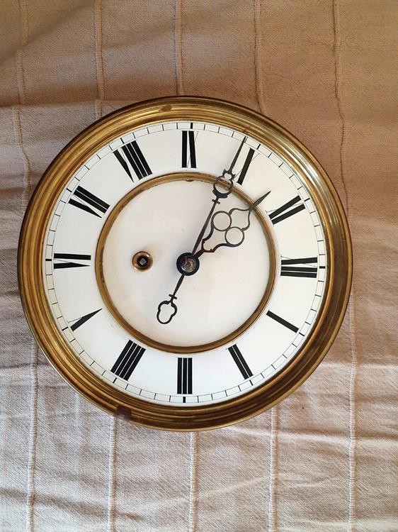

Tarcza ładna i wskazówki niczego sobie...
Jak wymówić to nazwisko nie wiem, sąsiadów z południa potrzeba. P

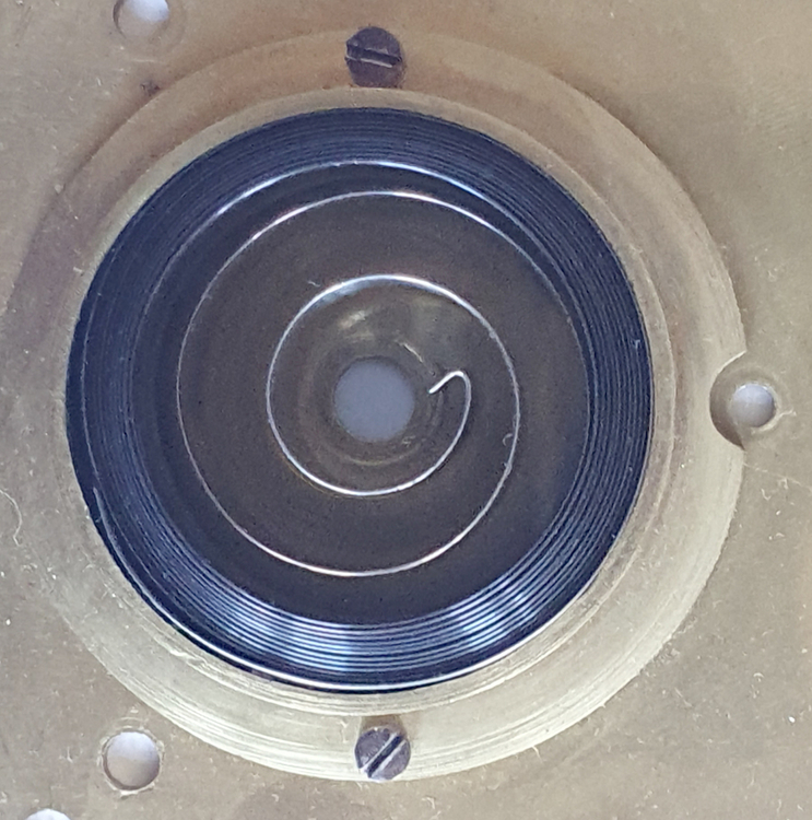

Trudno będzie wskazać producenta mechanizmu. Ciekawostką jest bęben sprężyny przykręcany do płyt. Często był stosowany w zegarach kwadransowych na jedną wagę w latach 1850-1860 (oczywiście nie jest to regułą) . Podejrzewam że rezerwa chodu będzie w okolicach 60h. Stopka kotwicy, moim zdaniem, potwierdza datowanie na te lata. A jak z obudową, sanki jakieś były ? Mogły być nawet drewniane ...

Ja bym to czytał Horak.
Niekoniecznie Czechy.
We Wiedniu jest aktualnie zegarmistrz Walter Horak.
Pozdrawiam Jacek
"Na żadnym zegarze nie znajdziesz wskazówek do życia"
Lata i sposób podpisu wskazują na serwis, a nie producenta moim zdaniem ...

Tak, tak, to serwismen , potwierdzam Horak, dostałem wiedzę od naszych polaków na Zaolziu. . Dzięki za podpowiedzi, mechanizm nie miał podstawy, może i drewnianą .Rozbiorę i policzę zęby. CK na pewno,ale skąd? Skrzyneczka się podoba i takiej by szukać, zrobić. Ciekawostka Horak znaczy góral

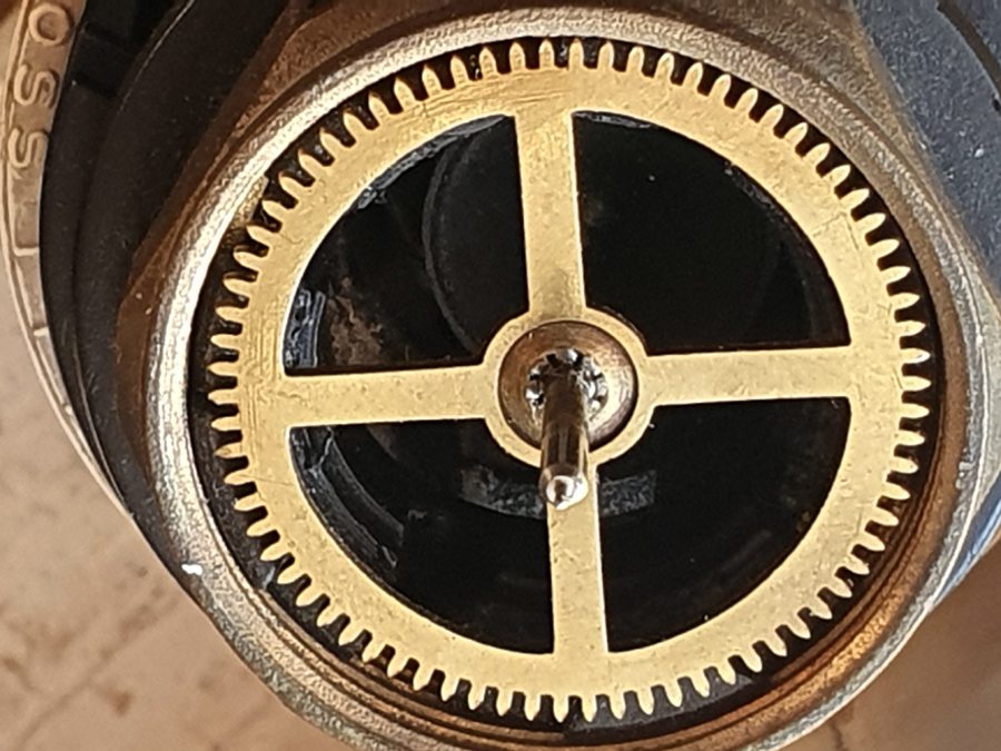

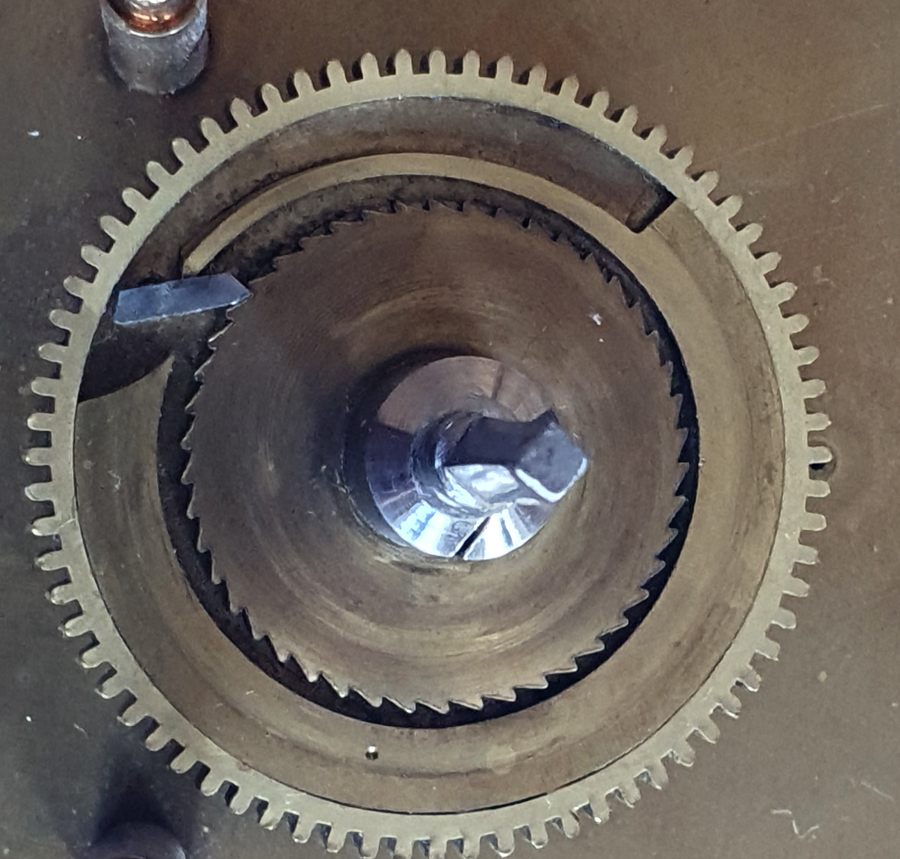

Po rozebraniu, zdjęcia poglądowe
Napisano (edytowane)
Długość wahadła wyszła 410,7mm. Koło minutowe 76/8, pośrednie 74/8. koło wychwytowe 32 zęby.
Jaka może być średnica soczewki podobna do średnicy tarczy?

Dzięki za podpowiedź, Wygląda mi na sztampową robotę, Może koła pokażę jutro.
Dorzucam podgląd koła minutowego i pośredniego. Może z wykonania da się wysnuć okres produkcji. W zasadzie chodzi o lata 1870 w górę, czy niżej . Naprawa wg wpisu jedna 1902 rok. Co naprawiono nie wiadomo. Dziękuję z góry. Pozdrawiam.P
Z moich obserwacji brakuje tutaj wcześniejszego stylu profilowania ramion kół łukami, tutaj jest prosto bez finezji, dlatego myślę,że to późniejsza produkcja.P

Jakiś Horak zegarmistrzował w Pilźnie. Może był długowieczny, a może syn np. przejął firmę i go w 1904, po 20-25 latach naprawiał.

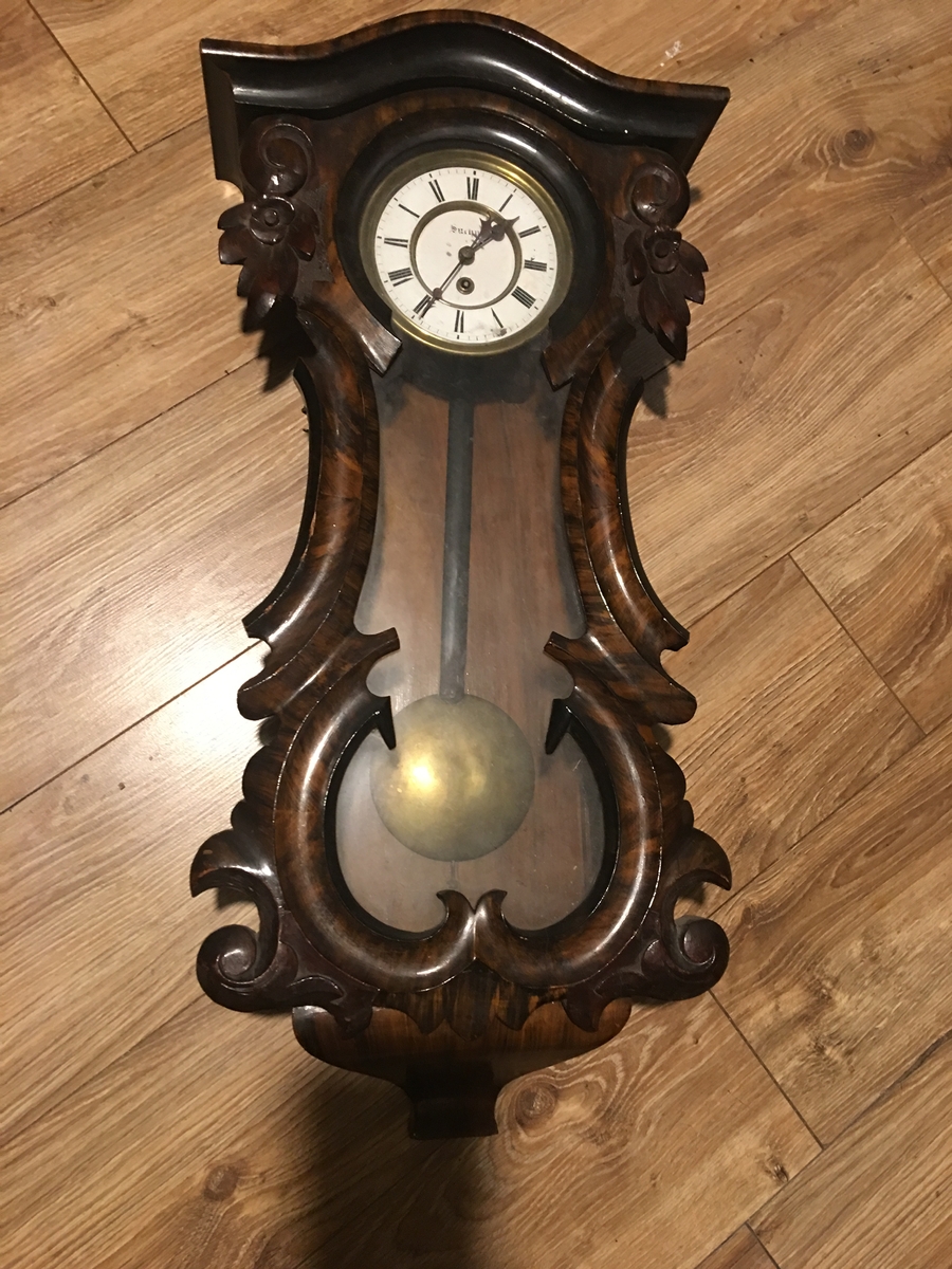

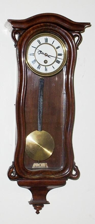

Fotka z netu.
Taki będzie kierunek. Pozdrawiam
