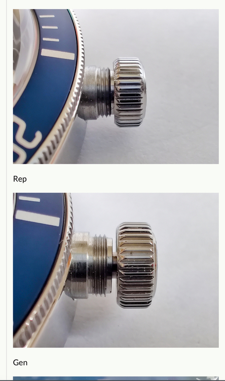

Witam. Na zegarkowej grupie FB entuzjastów z mojej okolicy pojawił się Tudor BB 58 w dosyć intrygującej cenie 2,000€. Czy ktoś po zdjęciach widzi jakieś oznaki wskazujące na możliwą podróbkę? Oprócz mocno porysowanej zewnętrznej części ucha dla mnie wygląda ok, ale nigdy nie miałem Tudora na nadgarstku..
Wysłałem do sprzedającego kilka pytań, między innymi o zdjęcia mechanizmu, ale podobno już się sprzedał, także nieaktualne :)
Może coś się zmieniło, od kiedy takiego miałem, ale spodziewałbym się, ze cokół pod koronką będzie jeszcze nieco wyższy.
W tym modelu pakują tylko etę 2824, z takich miejsc po których dość łatwo odróżnić to czcionka na deklu (nie jest gładka jak w oryginale). Często przy uszach od wewnętrznej strony jest płaska powierzchnia. W oryginale jest lekkie „wyżłobienie” (przy teleskopach). Tarcza jest gładka nie chropowata jak w oryginale (pod światło widać). No i moim zdaniem najtalwiej poznać po odkręconej koronce (często wskakuje pozycja daty w podróbce chyba że to zmienili), gwint jest inaczej umiejscowiony niż w oryginale. Przy zapięciu od bransolety wydaje mi się, że nie dają prawdziwej ceramiki tylko coś innego, można próbować zarysować :).

Przepraszam, nie sprecyzowalem. W podróbkach najlepszych jest eta 2824 robionych przez zf. Po koronce dość łatwo poznać, chociaż chyba to mocno poprawili.
W dniu 10.05.2024 o 09:45, Filipeczek napisał(-a):
Który to podróbka?
Napisano (edytowane)
tak, replica vs genuine per podpisy
Edytowane przez hrabia
23 godziny temu, kolek23 napisał(-a):
Który to podróbka?
Kurczę, uciąłem trochę napisy :D. Podróbka na dole.
Godzinę temu, Filipeczek napisał(-a):
Wygląda porządniej 🙂
Też odniosłem lepsze wrażenie a propos dolnego zdjęcia. Jak to łatwo wtopić.
23 godziny temu, Filipeczek napisał(-a):
no to nieźle, byłem pewien, że odwrotnie :D
