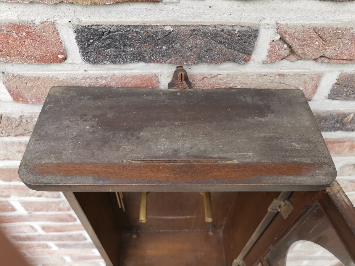

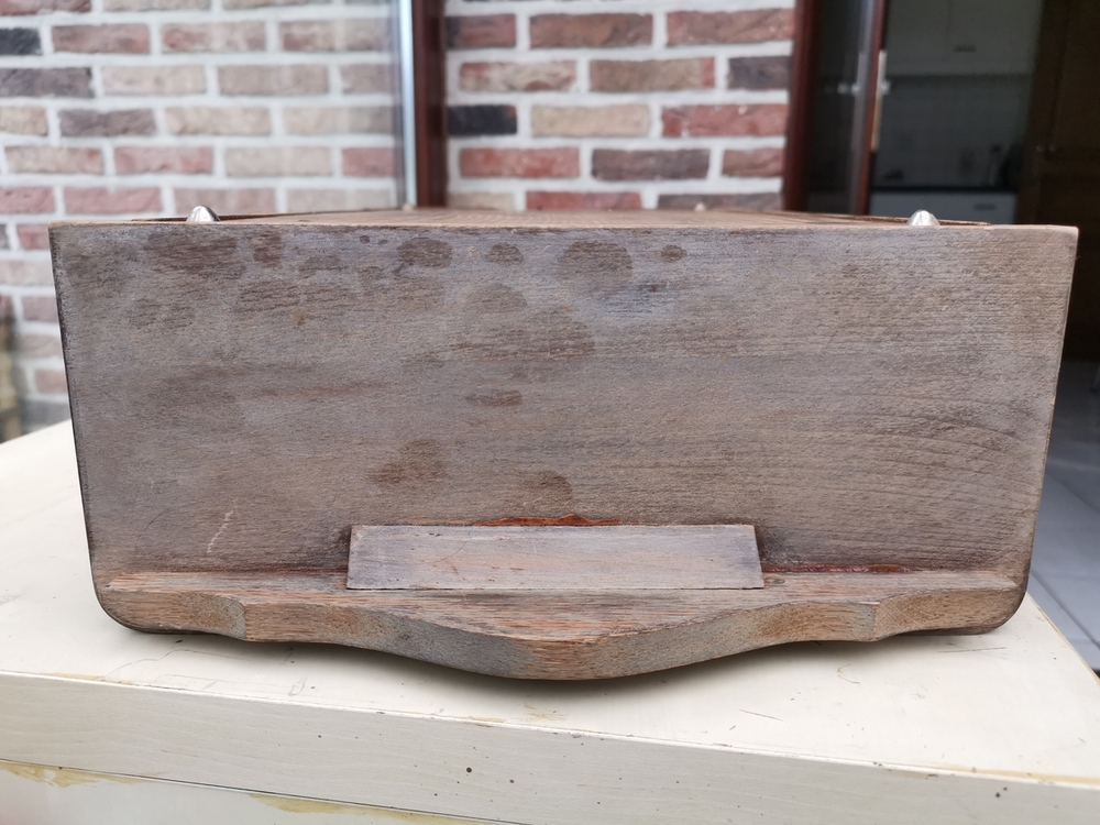

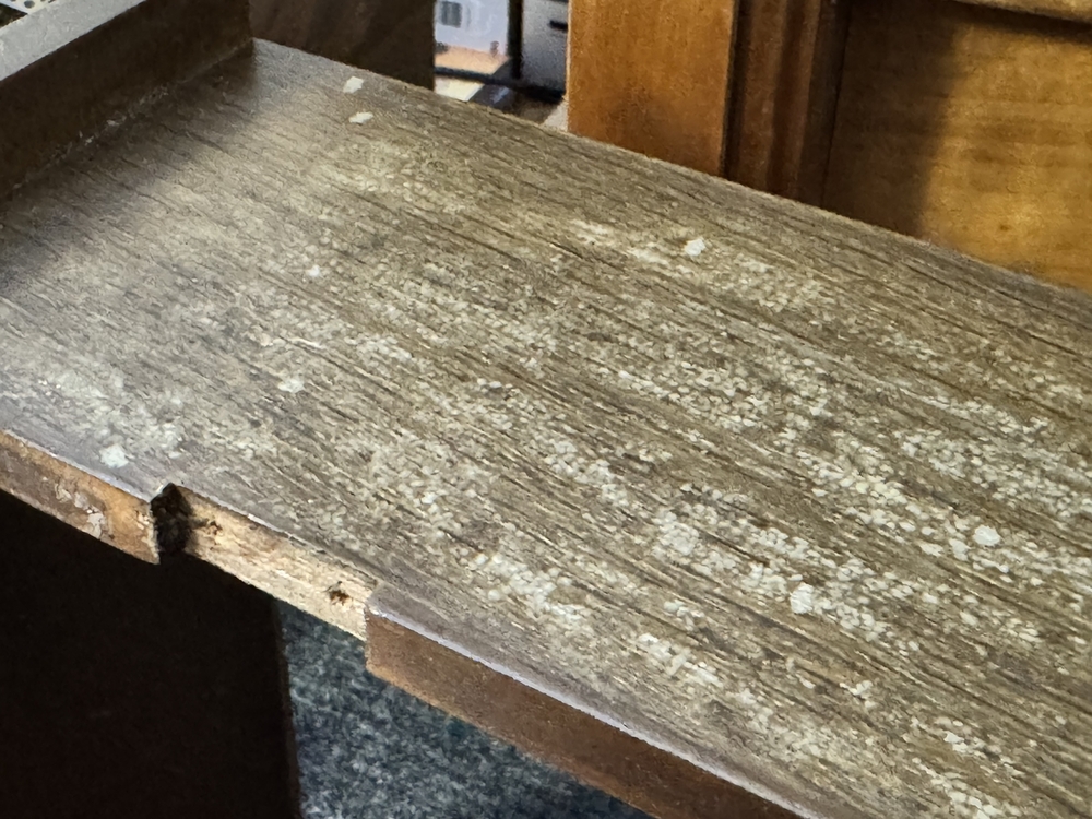

Wczoraj poszedlem na calosc. Nie jakies tam lekko wilgotne szmatki tylko uzylem tego mojego pedzla umoczonego w plynie, az z niego cieklo i szorowalem nim skrzynke. Szmatka to tylko wytarlem do "sucha". zadnego suszenia opalarka, tylko "swierze" powietrze.
Efekty:
Szorowanie terpentyna nie dalo tak spektakularnych efektow jak szorowanie woda amoniakalna. Szorowanie alkoholem etylowym juz jakies efekty dalo: siwizna zniknela.
Zdjecie ponizej po lewej: stan skrzynki po wodzie amoniakalnej, po prawej  - skrzynka wigotna od terpentyny
IMG_20240622_174907.thumb.jpg.3e82e736e0daad5e6be79a8aef5026ca.jpgIMG_20240622_175251.thumb.jpg.e6100bd4da409aa379d456895899b6ec.jpg
Ponizej aktualny stan po jednym dniu suszenia na wolnym powietrzu ostatni plyn to alkohol etylowy.

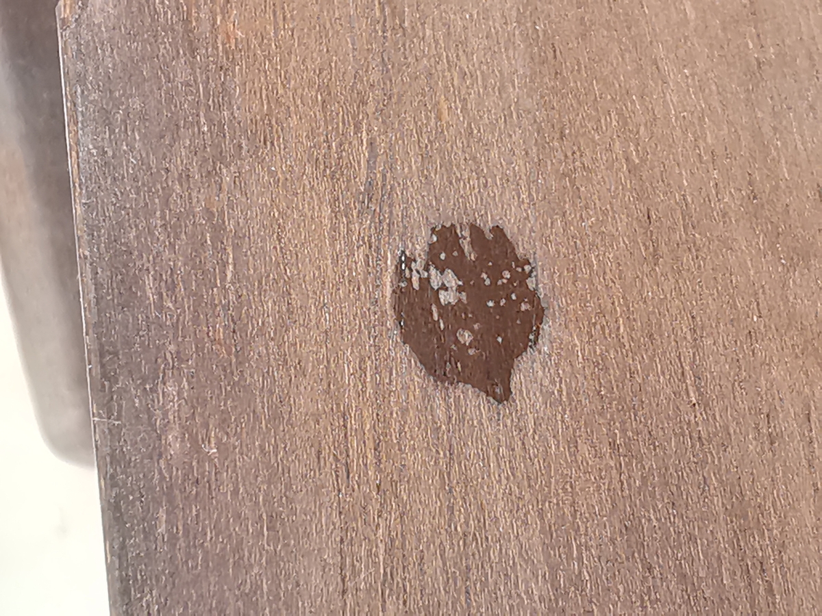

Natomiast te "brazowe ?" plamy
IMG_20240622_101059.thumb.jpg.a73fafc66ad372967d39c5a1a94bed2a.jpgIMG_20240622_184256.thumb.jpg.3041b582d2d2b60fdfaa5b2bdcd3e679.jpg
jak byly tak sa . Nic nie dalo szorowanie amoniakiem, terpentyna, spirytusem, benzyna ekstrakcyja i acetonem.
Nie wiem co z tymi plamami zrobic?
I oczywiscie wraca stare pytanie: W fabryce jaki kolorant zastosowano?
c.d.n.
pozdrawiam
Edytowane przez Andrzej Wachowicz

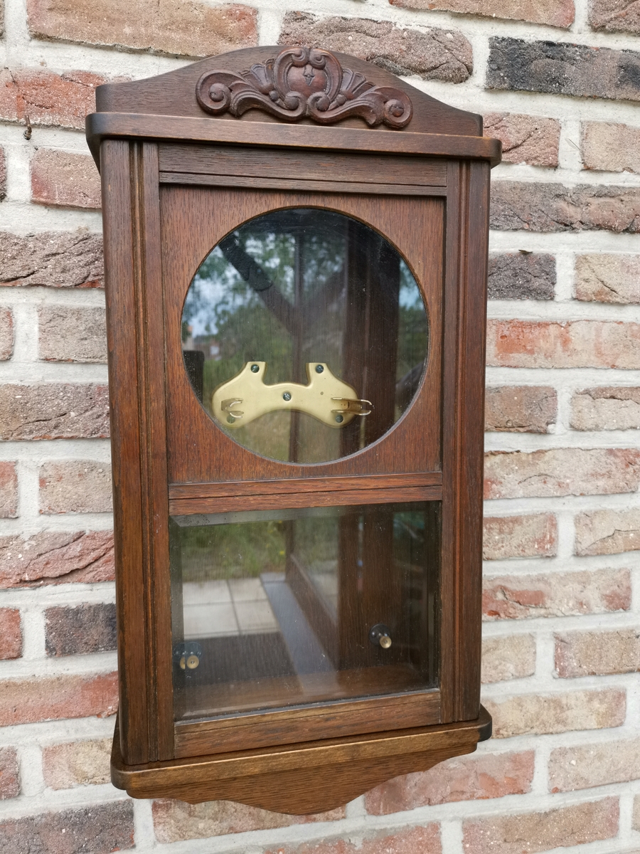

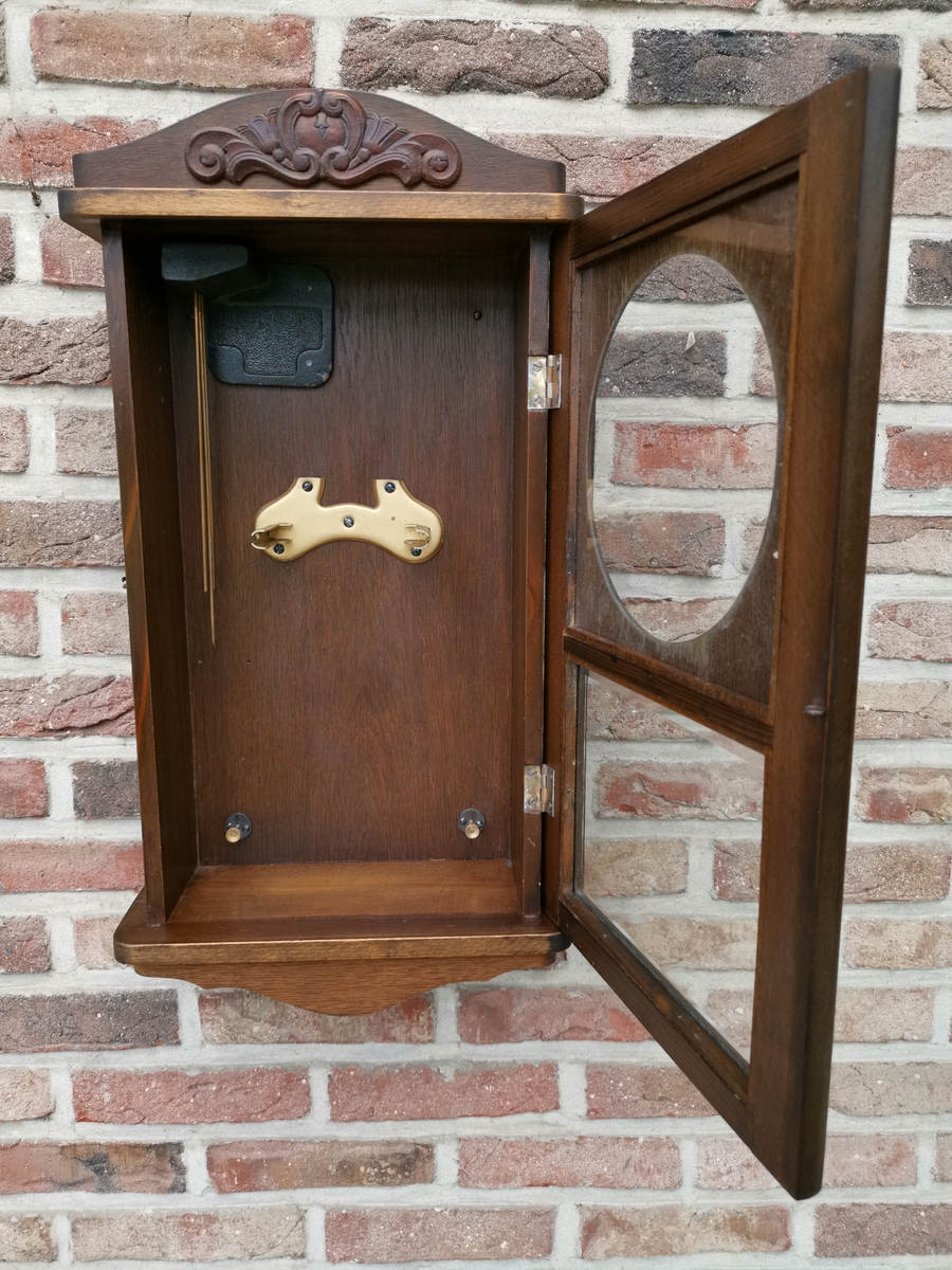

Moja ocena sytuacji: Otoz z fabryki wyszla skrzynka lakierowana ( prawdopodobnie lakierem olejnym bo kto w tamtych czasach slyszal akrylu czy poliuretanie ). W miedzyczasie ktos probowal odswiezyc skrzynke uzywajac lakieru brazowego, ale nie na calosci oraz wosku czy oleju bez zbytniego przylozenia sie do oczyszczenia powierzchni z brudu domowego.
A wiec odswiezenie ( nie renowacji ) tej skrzynkiwedlug mnie powinno byc nastepujace:
1. Umyc skrzynke w wodzie amoniakalnej z dodatkiem plynu do naczyn.
2. Przetarcie terpentyna.
3. Przetarcie spirytusem.
4. Przetarcie szmatka nasaczona produktem pokazanym przez ze mnie w poscie # 3.
Prosze zwrocic uwage na opis:
Bois cirés ou vernis ( drewno woskowane lub lakierowane )
W sumie to mialem szczescie, ze skrzynka byla oryginalnie lakierowana ( vernis ), gdyz byla odporna na moje eksperymenty.

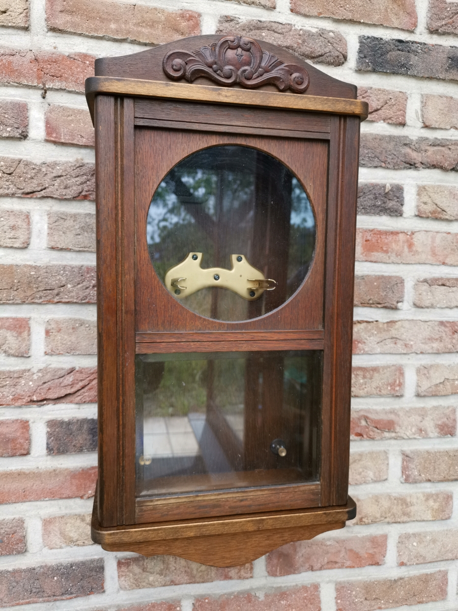

Ponizej po lewej przed i skrzynka po prawej po moich dzialaniach.
IMG_20230716_174850.thumb.jpg.4bc7af78b3fee7f2b58b1dc567d35e64.jpgIMG_20240629_151256.thumb.jpg.eb5c973f8f4858c70ffedbb866121424.jpg
IMG_20230716_174912.thumb.jpg.f6da7232f03cfadedb5c76d8b5f77f7c.jpgIMG_20240629_151318.thumb.jpg.f6dd2f2b074d8257229184c87db9fbb7.jpg
IMG_20240611_183528.thumb.jpg.4d98e5b67f600260fa6a1dc9386e1528.jpgIMG_20240629_151928.thumb.jpg.9d0f3fd39b036d733bfdf34ba0a0222e.jpg
I jeszcze kilka brakujacych zdjec do kompletu
IMG_20240623_105104.thumb.jpg.ca5b0d61d9aa37d7213988591e049b27.jpgIMG_20240619_183956.thumb.jpg.42f8c8f848331f30b4239418a1aff4a7.jpg
IMG_20240619_183926.thumb.jpg.b6dbf500106486787a2ca816e87b5168.jpgIMG_20240619_184030.thumb.jpg.3e65ae58c91530e5c67b69d5f39c4c43.jpg

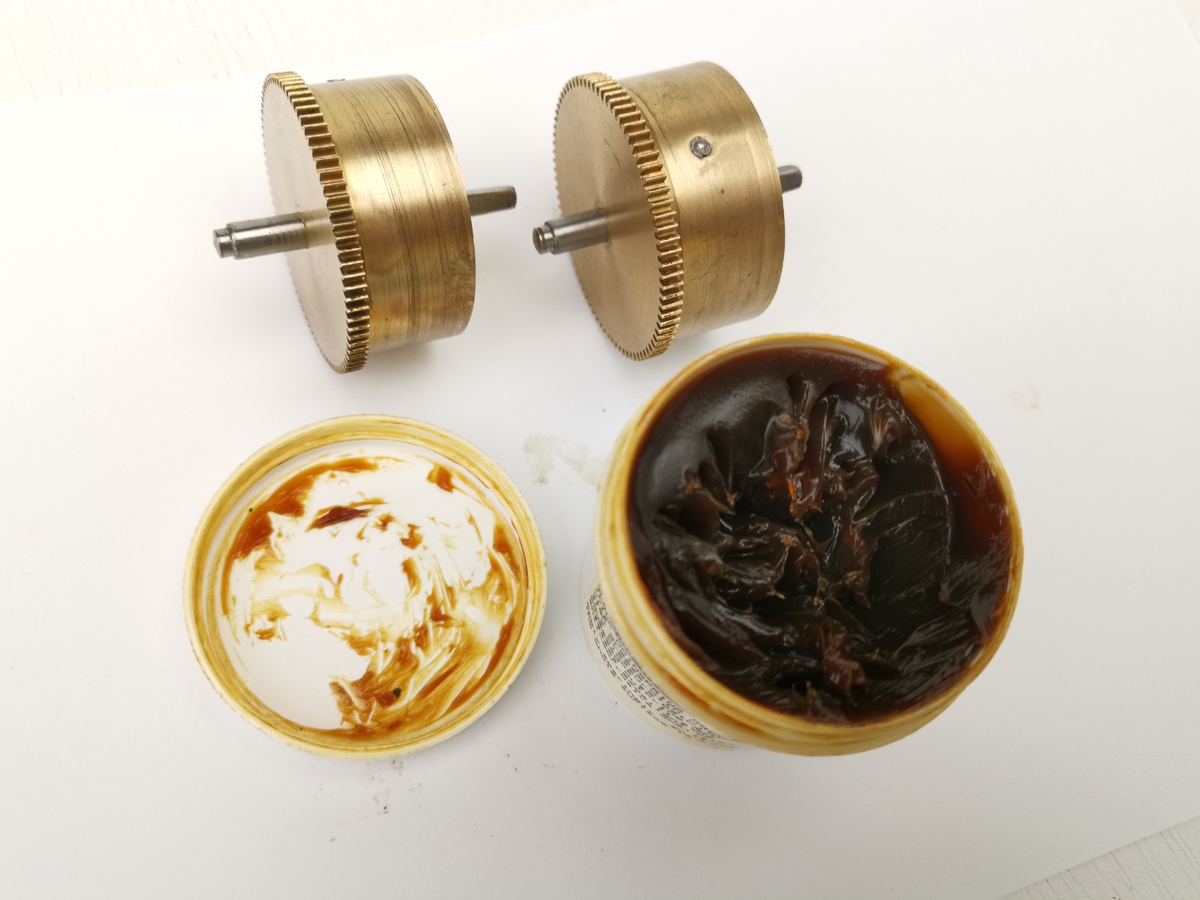

c.d.
W poscie powyzej napisalem, ze juz do skrzynki sie nie dotykam, ale jak przyjrzalem sie zdjeciom porownawczym w poscie wyzej i zobaczylem te jasne kontrastujace miejsca zmienilem zdanie.
Zastosowalem preparat ( zdjecie ponizej )  - cire liquide ( wosk plynny ) w kolorze brune ( ciemny brazowy ). Po polsku to chyba - bejca woskowa na terpentynie.
Dla mnie to takie "mazidlo", oczywiscie skladu nie podano, bo po co ? A wiec wpierw szmatka a potem pedzelkiem jakos te jasne miejsca przyciemnilem. Zle to sie naklada, jest to geste, szybko przysycha jezeli w ogole. Jest to taka "mazia". Kaza poczekac godzine do wyschniecia, a potem przetrzec sucha szmatka. Aha pedzelek umylem w terpentynie. No i czekam i czekam, a ta mazia ciagle sie lepi. Po okolo 2 godzinach przetarlem te powierzchnie, zrobily sie lekko gladkie, ale w dalszym ciagu lepkie.
Popatrzcie na roznice, jest lepiej, ale ta lepkosc.
IMG_20230716_174850.thumb.jpg.2be3d9e3234a88272c50d5f69b34f17f.jpgIMG_20240629_151256.thumb.jpg.56bd24263f31c0f23c4c865501fa9f6e.jpg
IMG_20240630_140032.thumb.jpg.5cc80ffe69f11451865ab93d8482096f.jpgIMG_20240630_140516.thumb.jpg.40e678851e0e08c9588831e5f7de94c2.jpg
c.d.n.
pozdrawiam
zdecydowanie lepiej.
Może lekko z daleka suszarką do włosów oblecieć, podeschnie, przestanie się lepić.. albo w drugą stronę.. Spirytus na szmatkę i zetrzeć nadmiar a później popatrzeć co z koloru wyszło..
Gdzieś widziałem że podobne mazidło się wciera w drewno a nadmiar który się nie wchłonie wyciera się szmatką, może nie wytarłeś i się lepi?
@zadra, @graver
po jednym dniu schnięcia już sie nie lepi, wyschło, po prostu nałożyłem zbyt dużo na raz i chciałem aby to szybko wyschło. Oni pisząc 1 godzina mieli na myśli przetarcie tym woskiem a nie jego nałożenie.
Jest dobrze
Dam sobie już spokój z ta skrzynka mając na uwadze powiedzenie lepsze jest wrogiem dobrego.

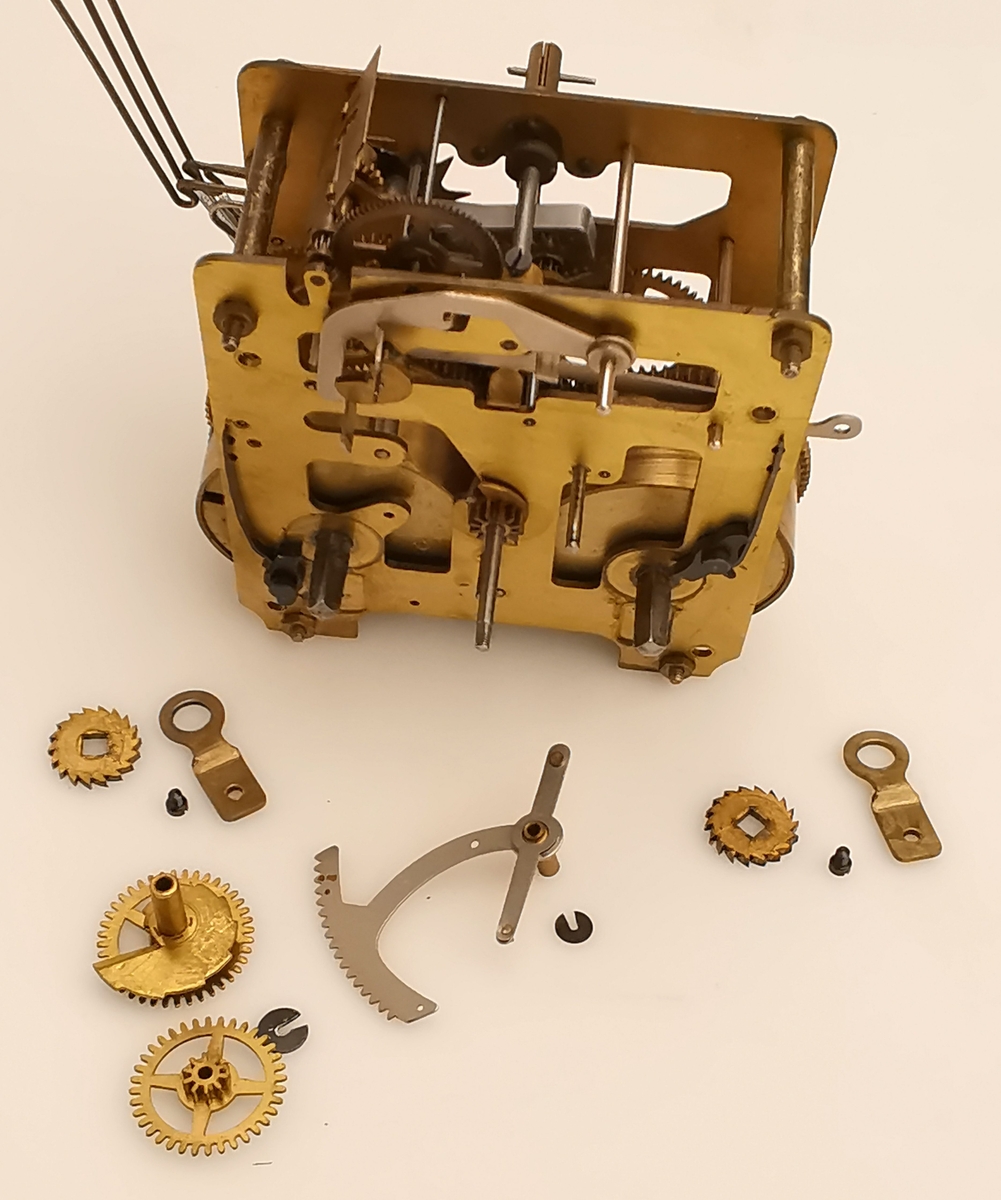

c.d.

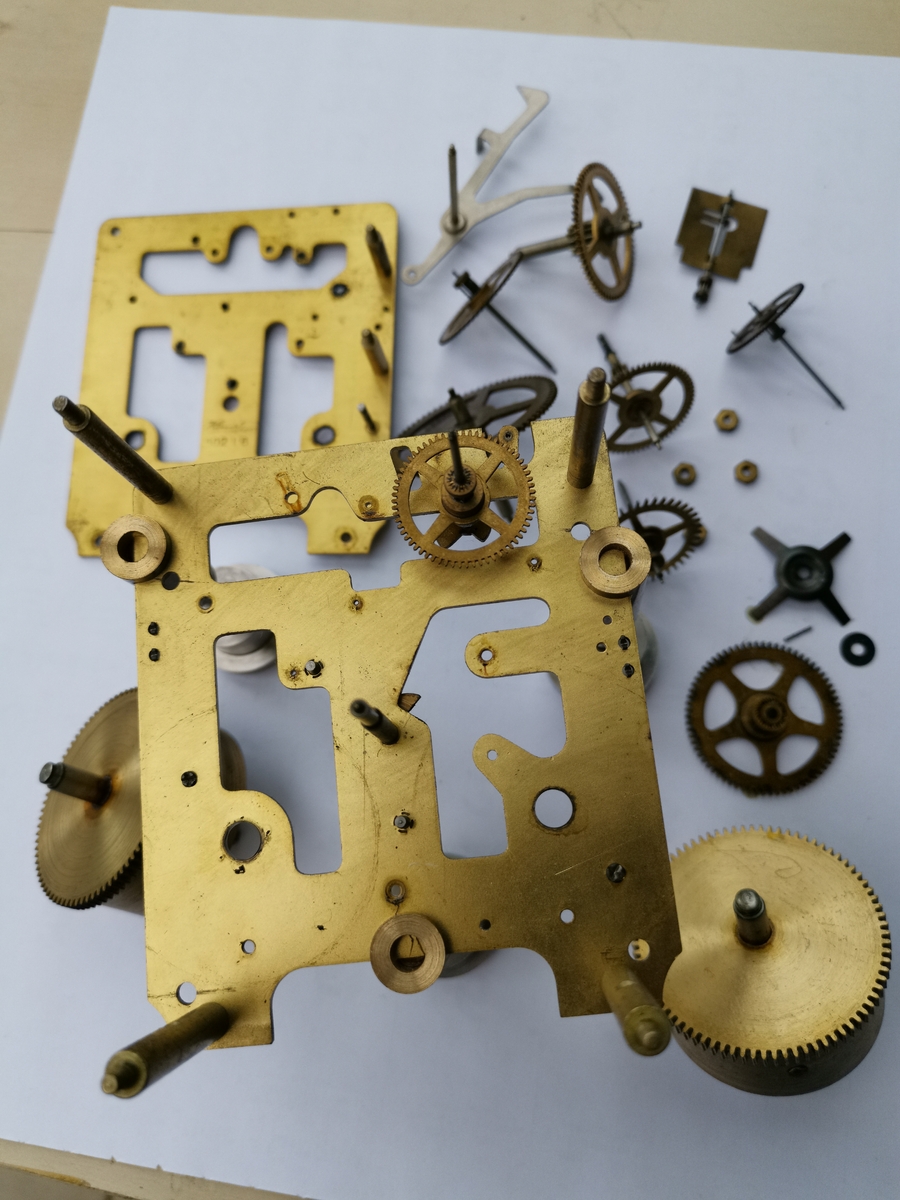

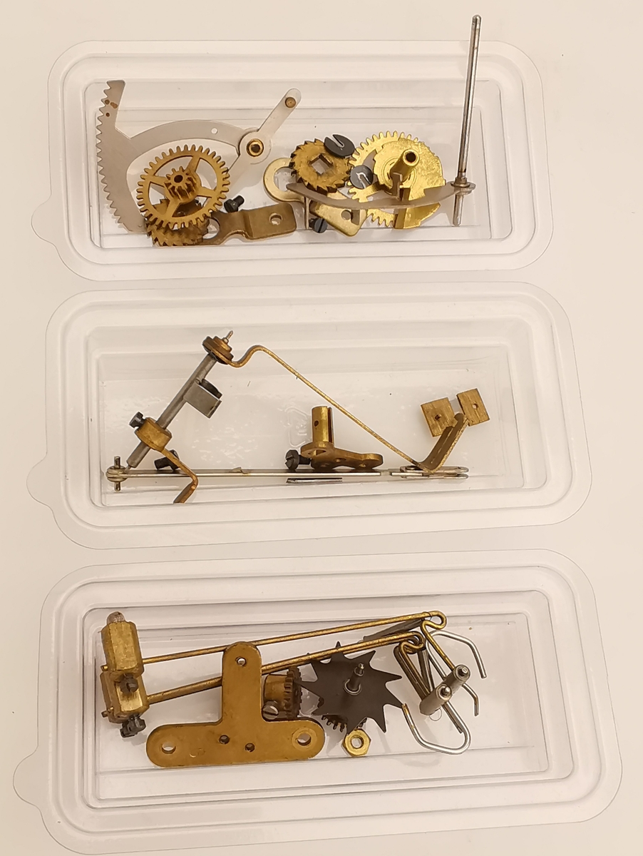

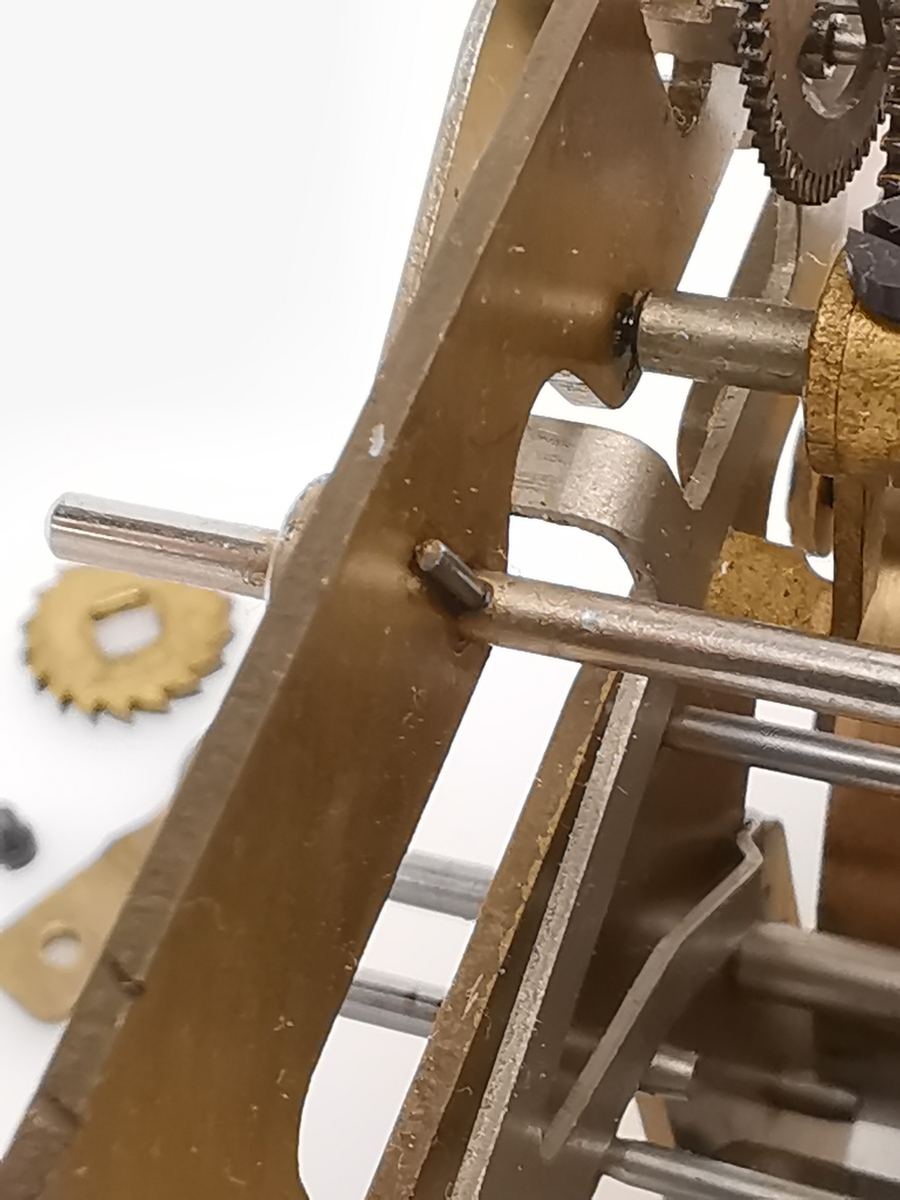

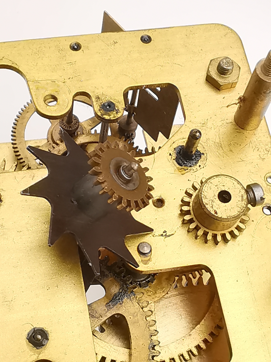

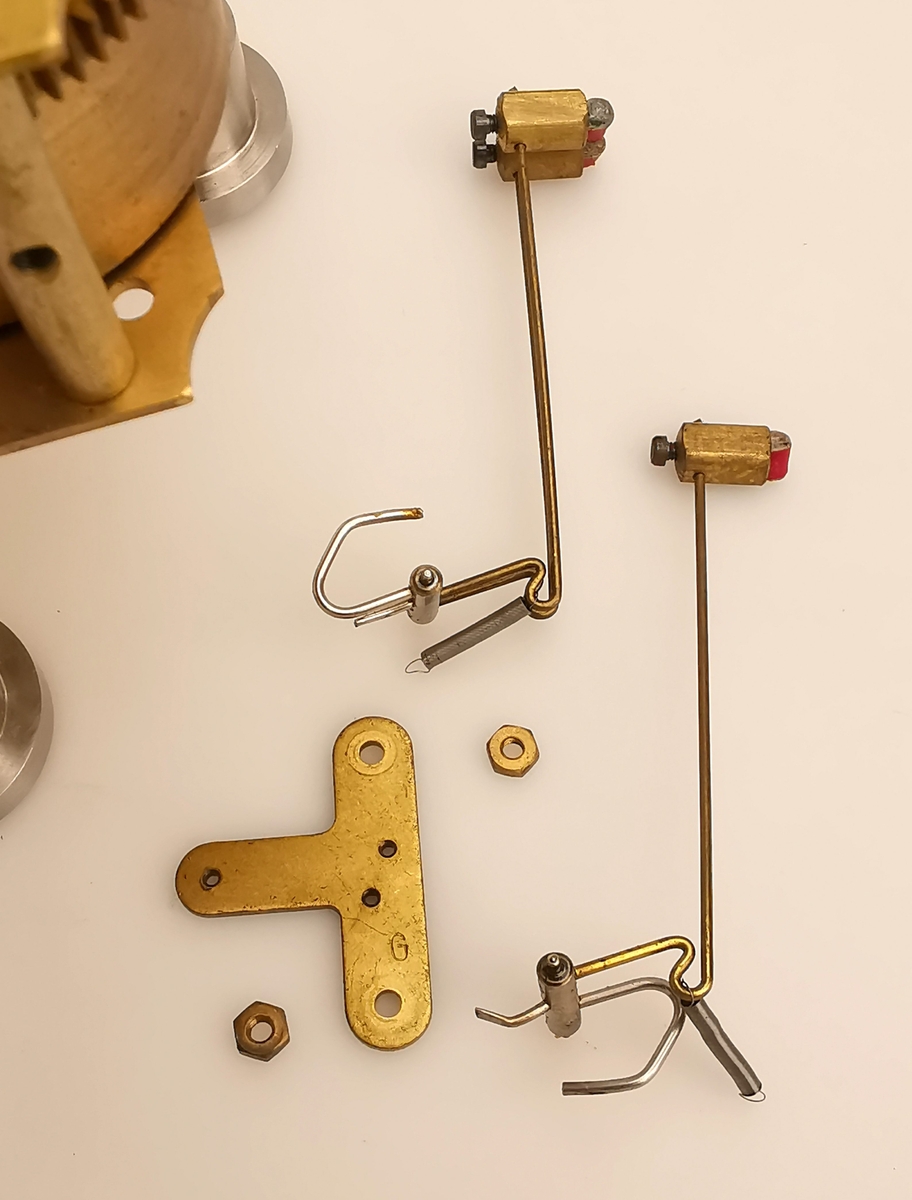

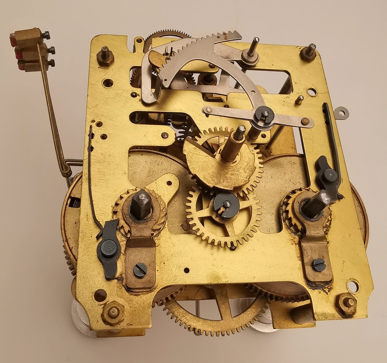

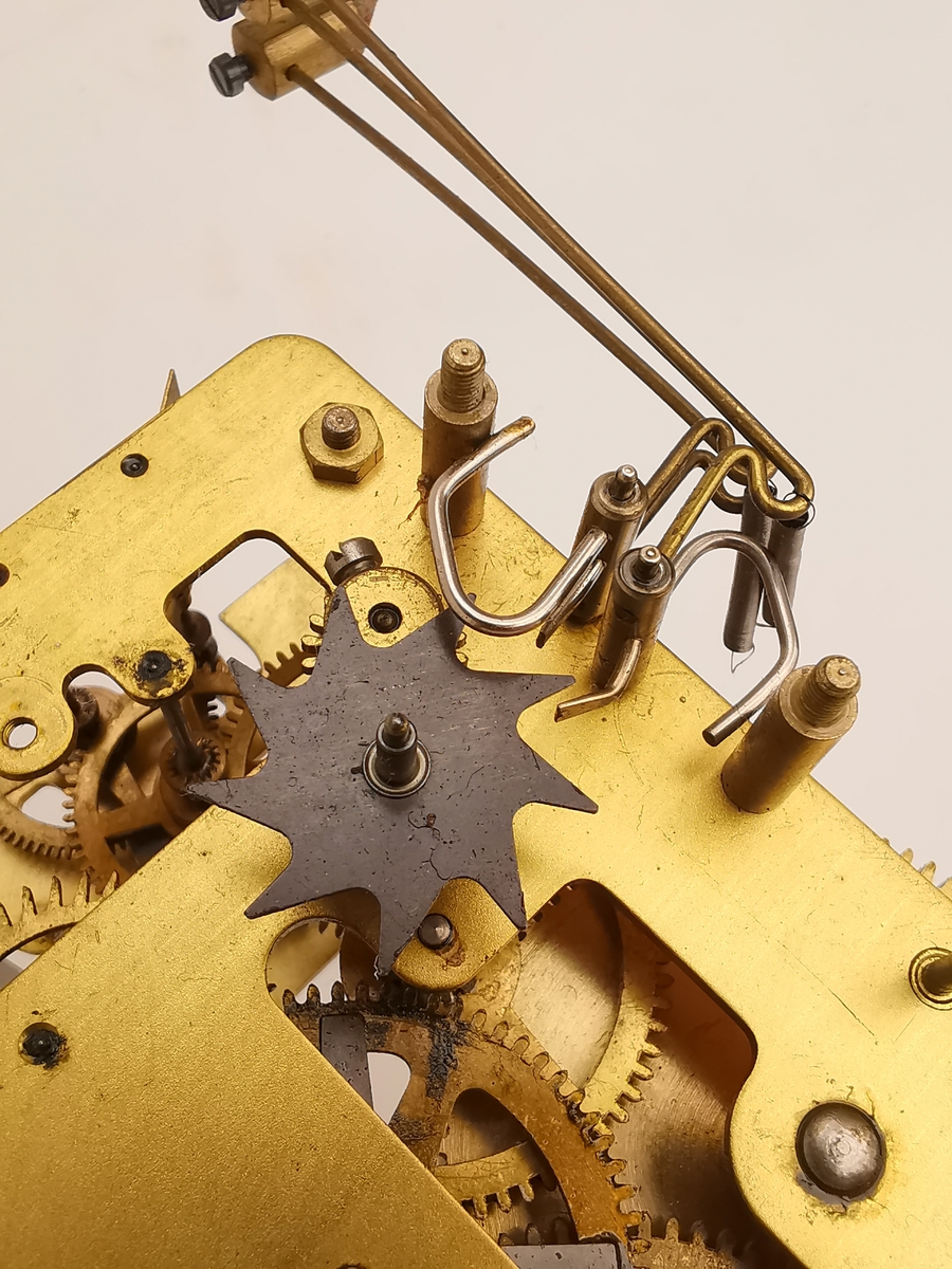

Skrzynke zostawiam tak jak jest i zabieram sie za rozbiorke mechanizmu. Na razie zdejmuje "osprzet", ze sie tak wyraze z tylnej i przedniej strony mechanizmu.
IMG_20240609_151440crop.thumb.jpg.6c4c1e1b2f5cd69e3cb72ce364a72241.jpgIMG_20240609_151746shpcrop.thumb.jpg.a9456e0bdda0cabfbaea3eca257f51f6.jpg
IMG_20240609_154011wpcrop.thumb.jpg.53f5fc71f399796687bd8cf44164df72.jpgIMG_20240609_154037.thumb.jpg.9e7d49472b997cecc9358ce86e0960a1.jpg
IMG_20240609_154107.thumb.jpg.0b0f05704e1096800d031bd90df65be6.jpgIMG_20240609_154325wpcon.thumb.jpg.1149300d471d7a4d7b7e0fd9a30f74d7.jpg
IMG_20240609_154815crop.thumb.jpg.41655f129231fc2c263c144b1b707f9e.jpgIMG_20240609_160139wpcrop.thumb.jpg.6e9a62d3d1eb43218baa49623f9e6da9.jpg
IMG_20240609_160300wpcrop.thumb.jpg.f8c62daf1533145c5260488abefc52c7.jpgIMG_20240609_160755wpcrop.thumb.jpg.c5f4bb4be53d5c6c3877e7e8aa59d76a.jpg
IMG_20240609_160817wpcrop.thumb.jpg.f93b88b0eea75791afb2a442f814b03f.jpgIMG_20240609_160828wp.thumb.jpg.46c919356312e2637395066df45439eb.jpg
IMG_20240609_161411wpcrop.thumb.jpg.05dba48880f9c69b7e0624f9a3f2cec3.jpgIMG_20240609_161425.thumb.jpg.97fe57022c2d02027edee4d29e28dd51.jpg
IMG_20240609_161448wpcrop.thumb.jpg.4042c734e8594982162b3d10ba704275.jpgIMG_20240609_161510wpcrop.thumb.jpg.abd67130537af1cac677354d641f0def.jpg
IMG_20240609_161820.thumb.jpg.fc8e3bdac5f22172ef98ed514e2303a9.jpgIMG_20240609_162054wp.thumb.jpg.61c1b55166ee30e20c61a2dade53b146.jpg
IMG_20240609_162118wpcrop.thumb.jpg.62493728539681310239a1ee76b263fa.jpgIMG_20240609_162638crop.thumb.jpg.2482ab9f229aeb476ea9f95314c61052.jpg
c.d.n.

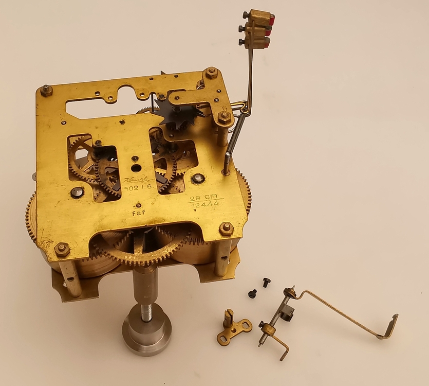

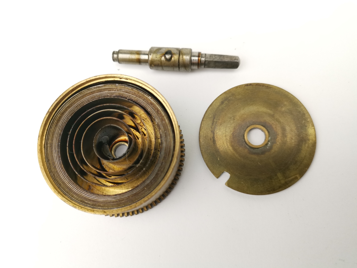

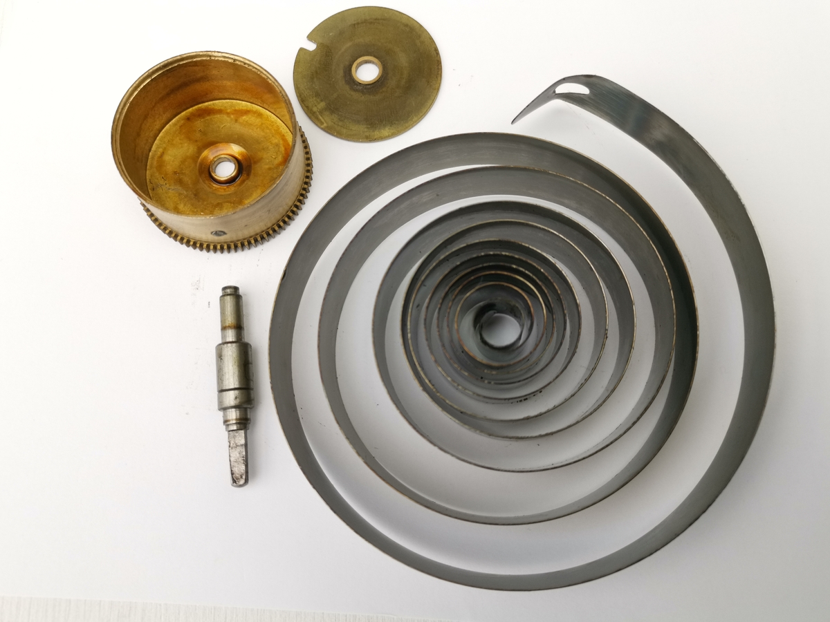

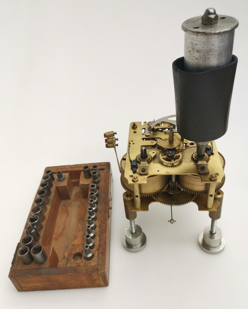

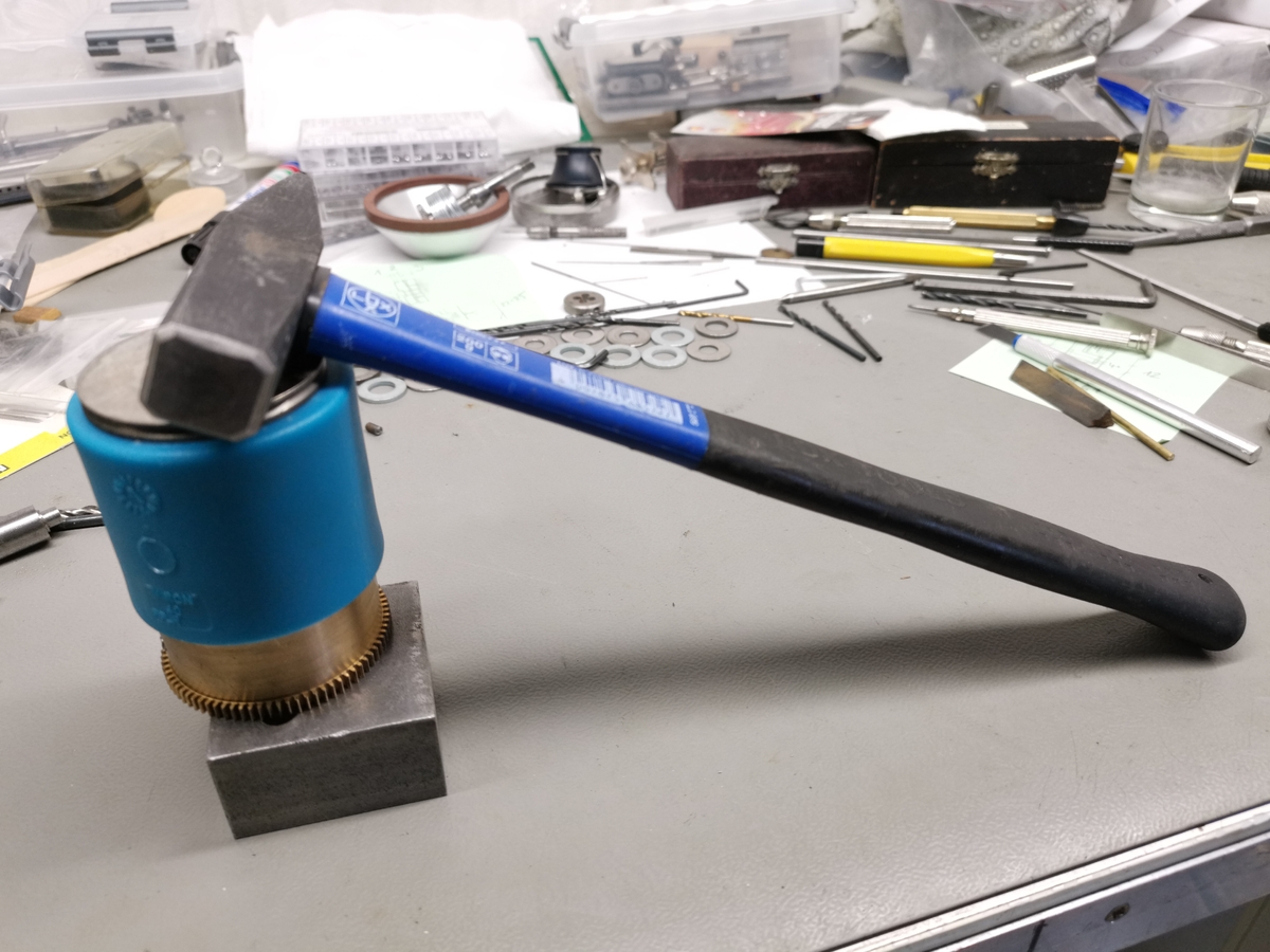

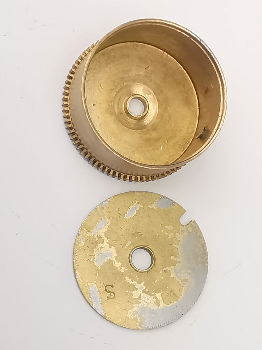

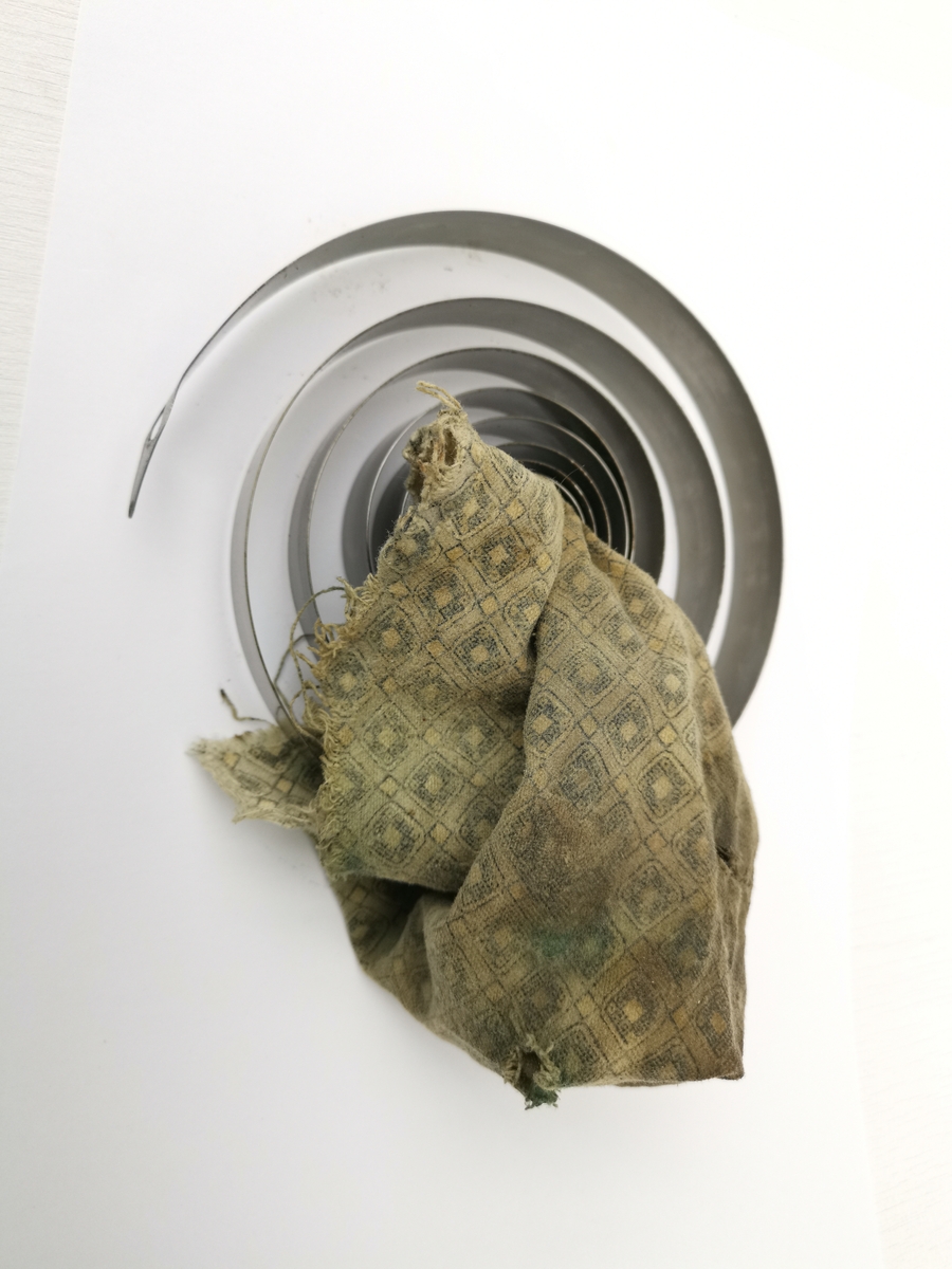

Ruszylem wreszcie z tym zegarem bo to wstyd przeciez. Zajme sie bebnami ze sprezynami napedowymi. Nie lubie tego poniewaz jest to niebezpieczne. Nie mam nawijarki a wiec wyjmuje i wkladam sprezyny golymi rekami. Trzeba byc skoncentrowanym i mocno trzymac sprezyne i beben.
Srednica wewnetrzna bebna fi 45,5 mm. Wysokosc wewnetrzna bebna 20 mm. Wysokosc/szerokosc sprezyny 18,1 mm a jej grubosc 0,5 mm.
IMG_20250420_132838.thumb.jpg.cad370cae9b9e2bfad79ba8c3012f435.jpgIMG_20250420_141959wp.thumb.jpg.e7bb4a236a5ee462a91190a0dc0adc4a.jpg
IMG_20250420_155436.thumb.jpg.60c351fc653f3148ad51ee072f49c02b.jpgIMG_20250420_160400.thumb.jpg.38a059cd23c058efe31297db6a93afb8.jpg
Ostatnie zdjecie pokazuje, ze dekla nie mozna recznie palcmi wcisnac, trzeba uzyc mlotka i odpowiedniego stanowiska pracy.
Poza tym chce powiedziec, ze sprezyne czyszcze tylko szmatka zwilzona benzyna.
c.d.n.
pozdrawiam

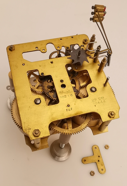

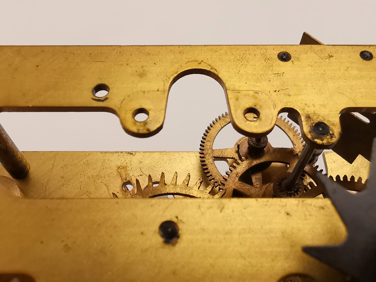

c.d.

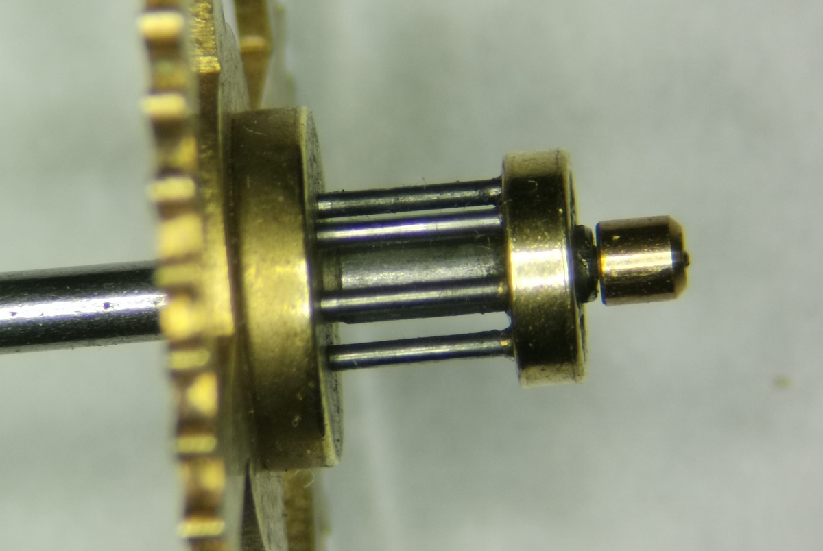

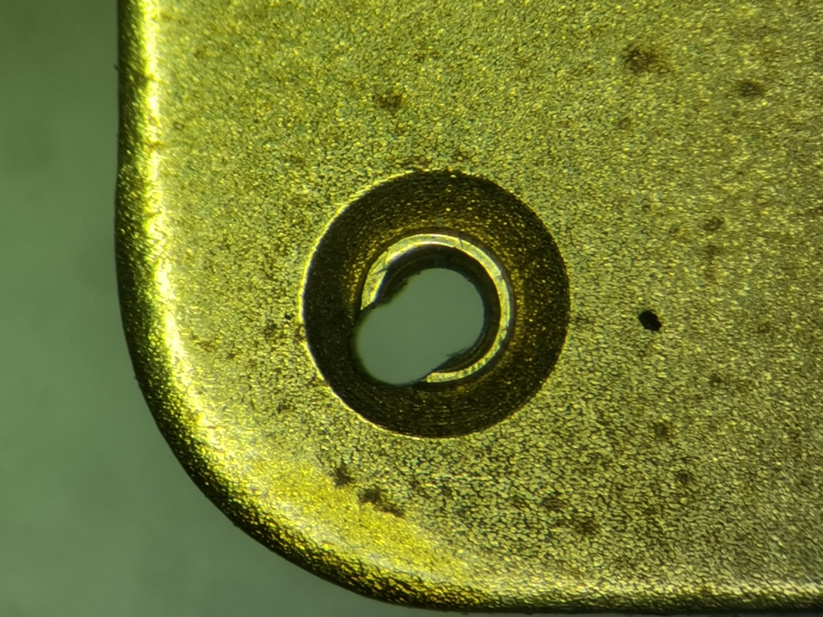

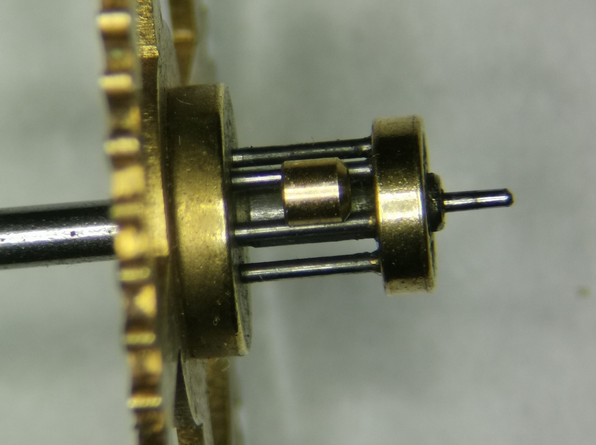

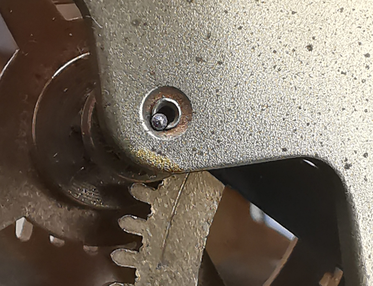

Na samym poczatku zalozylem, ze ten zegar wystarczy tylko umyc i wyregulowac - pomijajac skrzynke.
I teraz jak wzialem sie do skladania mechanizmu , wlozylem wszystko co trzeba pomiedzy plyty i zrobilem probe, aby zobaczyc jak kola ze soba wspolpracuja, wtedy znalazlem ten problem,
Popatrzcie na zdjecia
IMG_20250421_143455crop.thumb.jpg.b2d0cddc0de91bc8dc7a794c674ee7dc.jpgIMG_20250421_144902.thumb.jpg.029eed78cd53dc902f7085db46055969.jpg

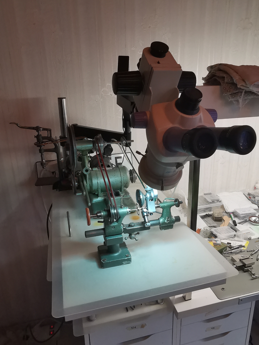

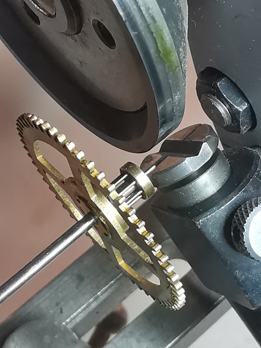

No i co ? No i nic. Trzeba wziac sie do roboty czyli wypolerowac pivot ( czop ), dobrac bouchon ( lozysko mosiezne ), zrobic odpowiedni otwor w plycie, osadzic lozysko, odpowiednio je obrobic, aby to jakos dobrze wygladalo i dobrze wspolpracowalo z pivotem.
A wiec stanowisko do polerowania pivota ponizej
IMG_20250421_155313.thumb.jpg.8e3592cd47eaeefc40f0e7212da95608.jpgIMG_20250421_155351.thumb.jpg.4c4f859728d91894449e35342e0200bd.jpg
ponizej pivot przed i po polerowaniu
IMG_20250421_145030.thumb.jpg.125fbd49ef26396780c15c27af63f121.jpgIMG_20250421_200210crop.thumb.jpg.5d38c8cbca72daeb84b92a7a7c329ec3.jpg
Pivot mial oryginalnie 0,75 mm srednicy, po polerowaniu jest tylko 0,6 mm srednicy

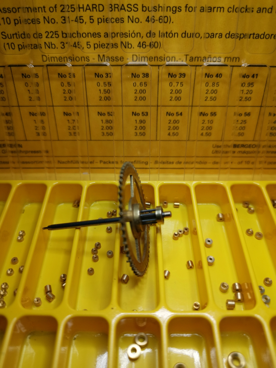

Nastepny krok: trzeba znalezc bouchon ( lozysko ).
IMG_20250421_171504.thumb.jpg.9d380cf4c74812765cce66f0b545081f.jpgIMG_20250421_200248crop.thumb.jpg.13a23327b065528d3228634163dec7b6.jpg

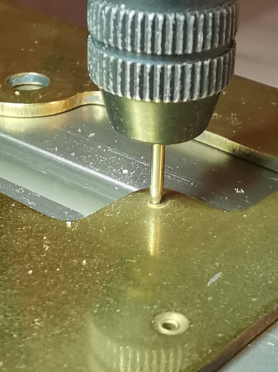

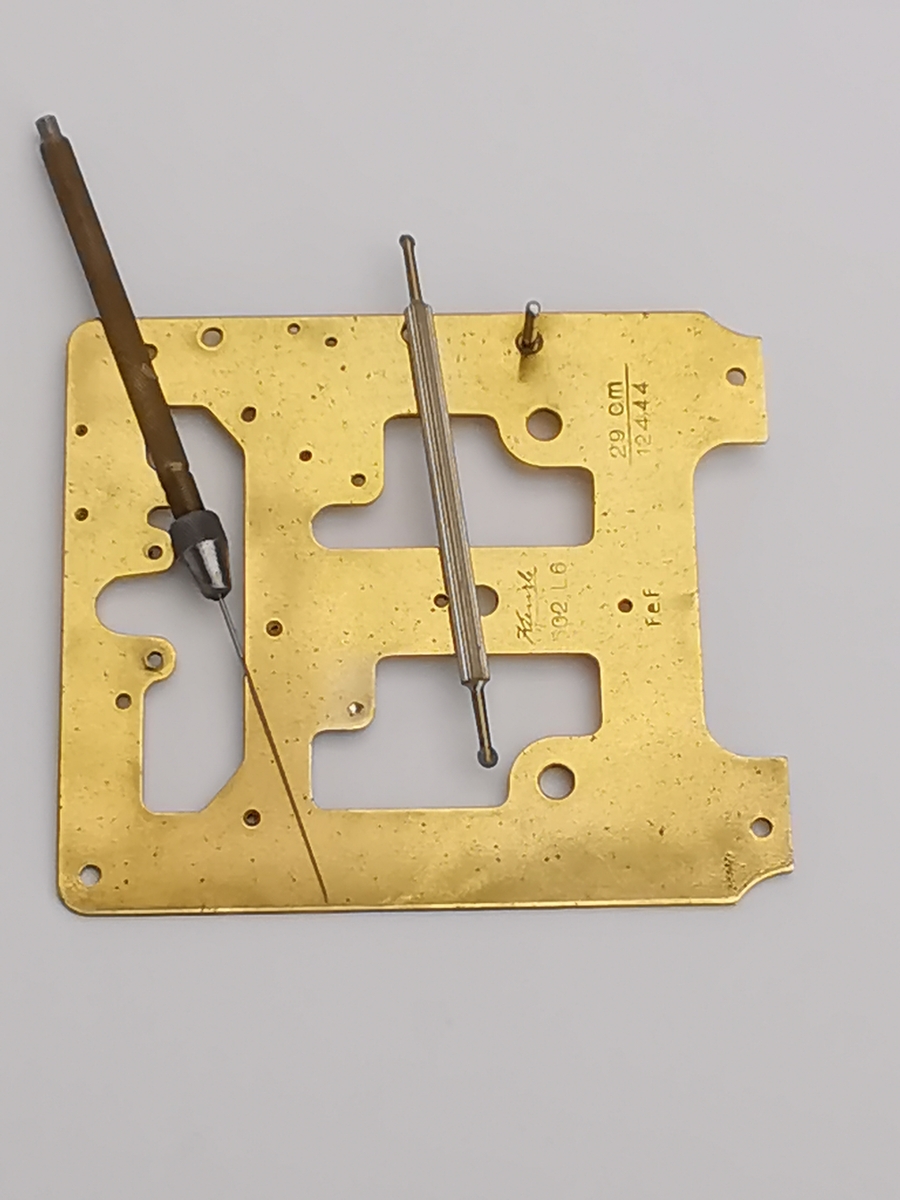

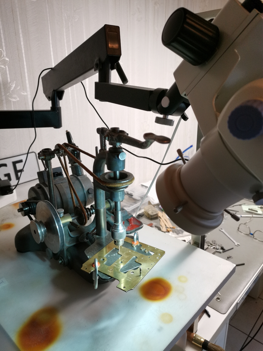

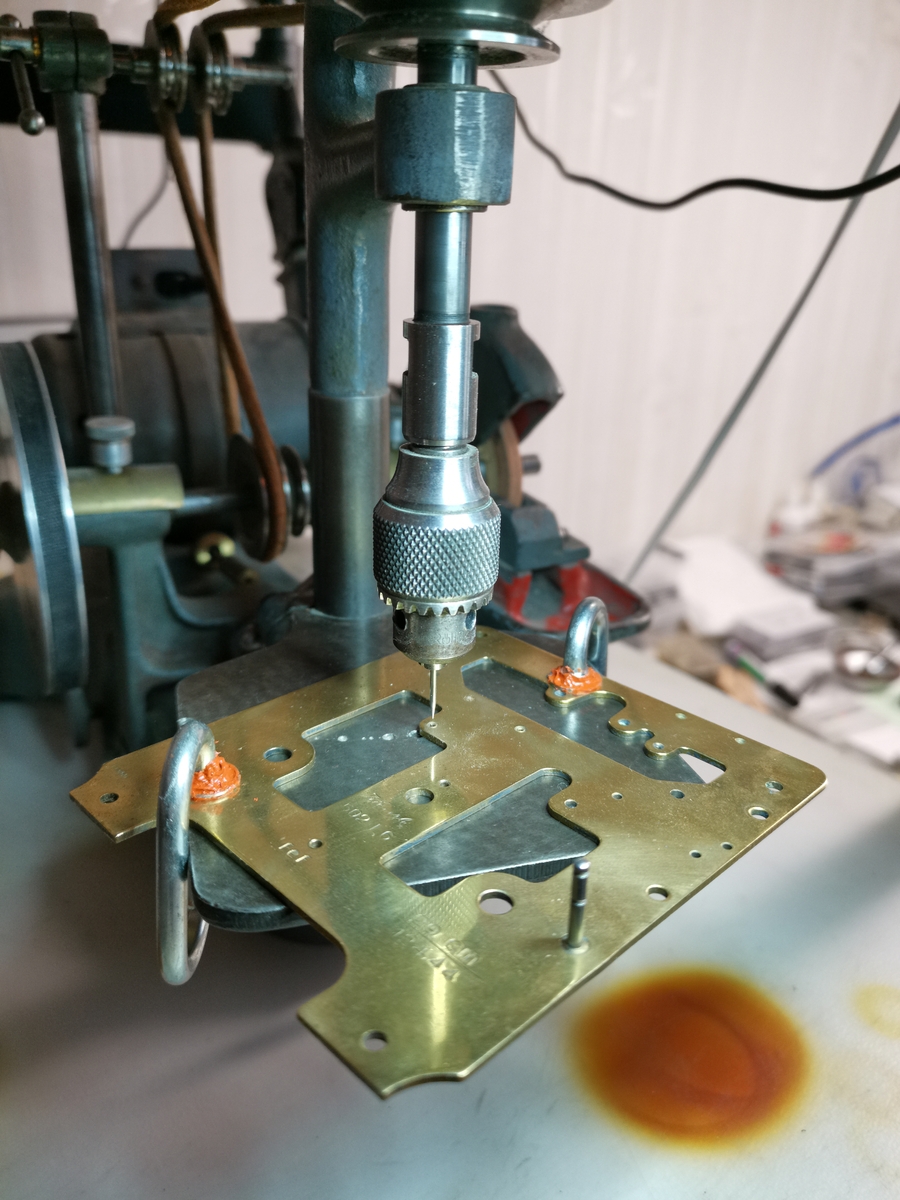

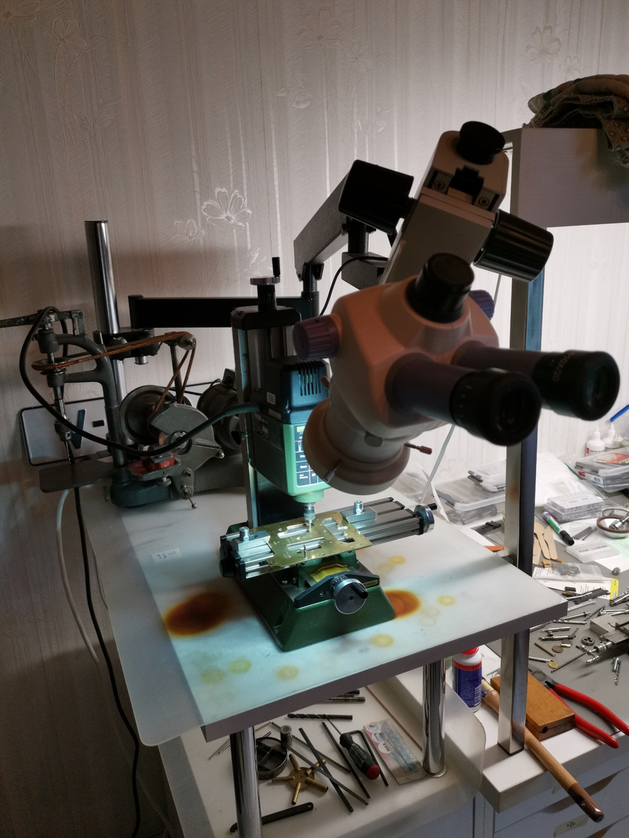

A teraz musimy nawiercic plyte zegara w odpowiednim miejscu. Mialem do wyboru dwa stanowiska pracy.
Pierwsze oparte na frezarce Proxxon MF70.
IMG_20250421_191741.thumb.jpg.ac63f80e5cd51d957501e77d8b04025c.jpgIMG_20250421_191823.thumb.jpg.4f3b57d4715cf6e307cb36d0d5dd558e.jpg
Jak widac do centrowania uzylem igly do starego gramofon.
Drugie stanowisko oparte o stara wiertarke ( spieta ze szlifierka z kamieniem ).
IMG_20250424_142652.thumb.jpg.0dd977ad161d78fcf27b08361009f270.jpg       IMG_20250424_142420.thumb.jpg.76cb985e365a19ce780499dcbf29a165.jpg
Zdecydowalem sie na drugie rozwiazanie ( stanowisko pracy ) zrobienia otworu w plycie pod lozysko poniewaz na dzwigni opuszczania wrzeciona do dolu ( wiertla ) mam wyczucie w rece odnosnie sily nacisku.

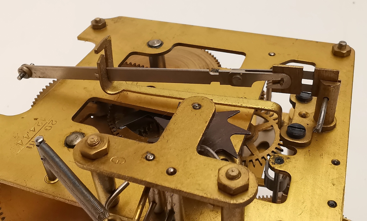

Do wykonczenia lozyska uzylem nastepujacych narzedzi:
1. Frais à roulette        - fr.
    Rollensenker           - niem.
    Wheel countersink - ang.
2. Equarrisoir                 - fr.
    Zapfenreibahlen        - niem.
    Pivot cutting broache - ang.
IMG_20250424_160140.thumb.jpg.c3cbfd62fb48e9144ac2cebb3e626854.jpgIMG_20250424_160613.thumb.jpg.0a0699bf85a965811e483361fc9f5c9a.jpg
W sumie wymienilem 3 lozyska.
c.d.n.

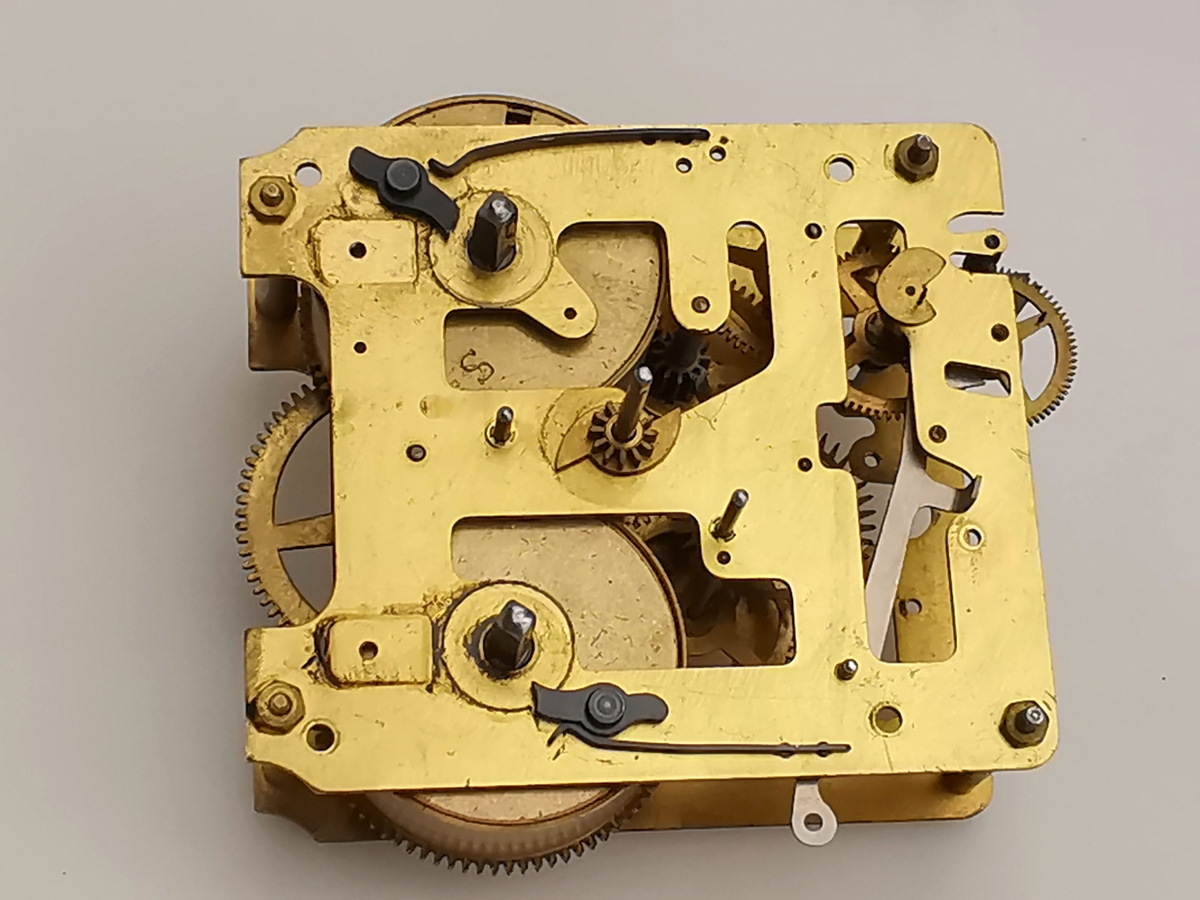

Napisano (edytowane)

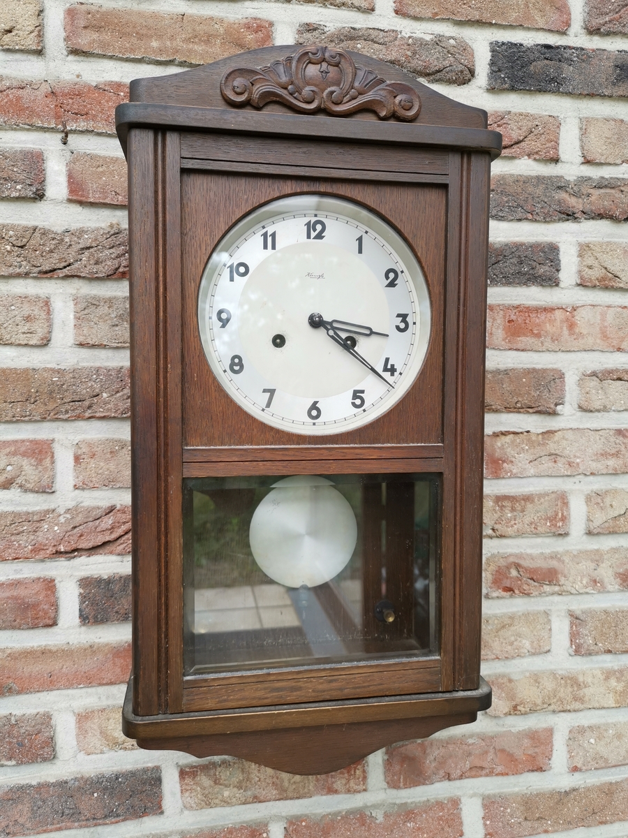

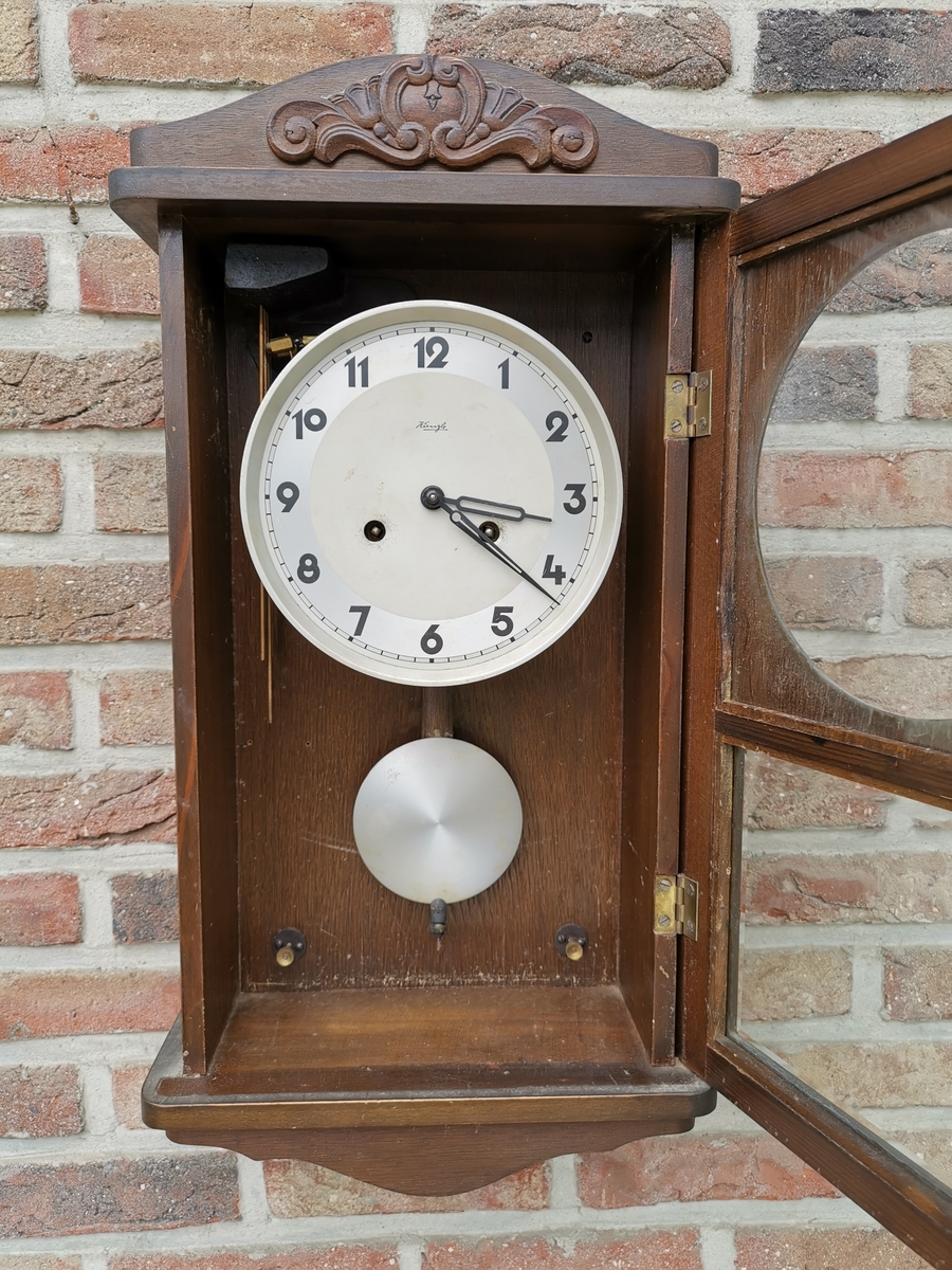

Trzymam kciuki za zakończenie renowacji i naprawy, bo mam prawie identyczny. Z tym samym mechanizmem, tylko drzwiczki są zdobione pionowymi "koralikami" a nie frezowaniami. W moim egzemplarzu politura była szarzała od wilgoci oraz uszkodzona w wielu miejscach. Rozłożyłem go na na czynniki pierwsze i jest po usunięciu poprzedniego wykończenia oraz po bejcowaniu na dąb średni. A jaki kolor będzie miał ostatecznie, jeszcze nie wiem.
Edytowane przez KWF
@KWF
Fajnie, ze zawitales do tego tematu, moze zmobilizujesz mnie do dokonczenia tego zegara !?🙂
Odnosnie twojego zegara:
1.Ja nie bylem taki odwazny, aby skrzynke zegara rozlozyc jak piszesz na czynniki pierwsze. Doszedlem do wniosku, ze nie ma takiej potrzeby.
2.Co to znaczy " po usunieciu poprzedniego wykonczenia" ?
3.Bejca wodna czy spirytusowa? I co dalej ?
dziekuje za odpowiedz
pozdrawiam

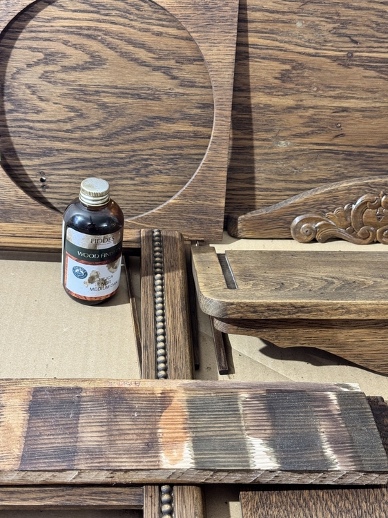

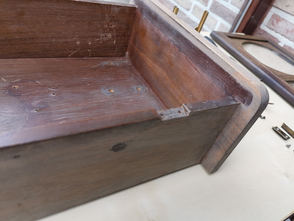

Ad. 1. Obudowa prawie sama rozłożyła się po zdjęciu tyłu (6 gwoździ do wyjęcia). Boki nie są wklejane, tylko wsuwane, więc wyszły bez problemów. Korona i tak była oddzielnie, a ornament z niej sam odpadł.
Ad 2. Poprzednim wykończeniem była oryginalna politura z plamami po wodzie oraz kilka głębokich rys na niej. Cała obudowa wyglądała jak boczek na zdjęciu poniżej.
Ad. 3. Bejca NGR (spirytusowa niepodnosząca włókien drewna, ta co na zdjęciu w mojej poprzedniej wypowiedzi). Politurował nie będę, więc na bejcę pójdzie twardy olejowosk w kolorze ciemnego dębu. Po różnych próbach, takie połączenie podoba się mi najbardziej, chyba że coś mi się zmieni.
Edytowane przez KWF

W przypadku tego zegara papier ścierny i szlifierka oscylacyjna, cykliny. Ten zegar ma koronę i brodę z dębiny, a resztę fornirowaną. Fornir jest dość gruby i spokojnie można go szlifować. Jedynie drzwiczki, ze względu na dekor koralikowy, potraktowałem płynem do zmywania warstw lakierniczych i szczotkę z mosiężnym włosiem. Potem spirytus do politur i całość dokładnie wymyłem. W następnym kroku wszystkie elementy przetarłem tempertyną, aby sprawdzić czy nie ma plam. Kiedy wszystko wyschło, całość zabejcowalem i tak sobie czeka na mój wolny czas.
@KWF
Czyli na pierwszy ogien: papier scierny i cyklina, potem spirytus i terpentyna a na koniec bejca spirytusowa.
Przy tych koralikach to sie nameczyles!
Ten plyn do zmywania warstw lalierniczych to plyn czy krem?
pozdrawiam
Żel, po remoncie domu został mi specyfik V33.
Dzisiaj pomalowałem elementy skrzynki olejowoskiem w kolorze ciemny dąb.
